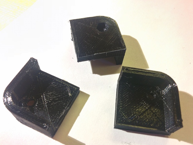

Bonsoir à tous, ma pro B me déprime moins.
Je persiste toujours avec l'ABS et ça commence à payer.
J'ai reçu les nouvelles buses et là çà coule comme du miel... j'ai reçu le jour d'après l'extruder alu et là j'ai compris l'intérêt de celui-ci avec le réglage de la tension du ressort, ceci dit je suis obligé d'enlever le radiateur pour passer mon filament si non il va n'importe où sauf dans la gorge, il faudrait un petit entonnoir en teflon. Pour ceux qui ont remplacé cette pièce par celle en aluminium comment faites vous?
Pour les débutants comme moi, petit soucis avec les moteurs Z qui forcent à nouveau, j'avais juste trop retendu la courroie de l'axe X, et je me suis souvenu que j'avais vu des photos avec les bagues de maintient des deux tiges de X côté intérieur et non extérieur comme dans la notice de montage.
Alors le gros problème: quand je demande d'extruder 100 mm ou 150 mm il manque toujours 10 mm (donc pas proportionnel).
Je suis allé modifié dans le marlin la 4eme valeur (93) de la ligne 482 dans Configuration.h  #define DEFAULT_AXIS_STEPS_PER_UNIT   {80,80,2560,93} mais çà ne change rien (il manque toujours 10mm) c'est quand même bizarre. Une idée du pourquoi, du comment?
J'ai aussi monté la tension du moteur à 1.1V et joué avec la tension du ressort pour l'entrainement du filament des fois que le moteur loupe des pas.
Bon je fais quand même des impressions (accroche au  jus d'ABS super) et même assez propre malgrès l'absence d'antiwooobling (pour le moment) sauf que dans les premières couches il manque de la matière.
