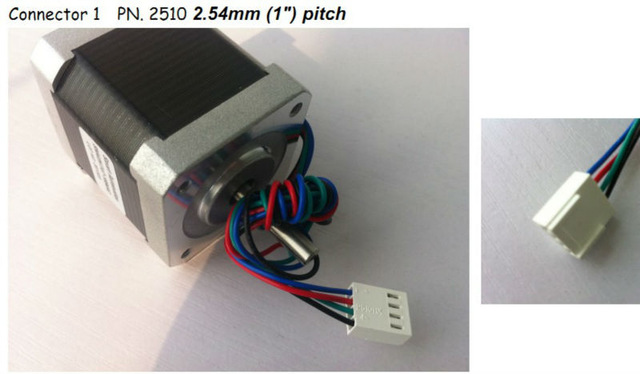

DF4ze Posté(e) Mars 27, 2017 Partager Posté(e) Mars 27, 2017 Bonjour à tous, Je m'éclate à customiser ma DiscoEasy 200 et il y a (encore ) un truc que je n'ai pas intuité...! J'ai déporté mon extrudeur sur la droite de mon imprimante ... puis comme ça ne m'allait pas (ça sera la place de mon alim ATX plutot ), je l'ai mis à gauche, "il n'y a juste qu'à réimprimé le corps de l'extrudeur en mode miroir" je me suis dis comme un ane! Oui mais maintenant l'extrudeur ne pousse plus dans le bon sens..... J'ai tenté de regarder dans le Marlin s'il n'y avait pas une simple option genre "reverse_E0" (comme on le voit sur d'autre firmware) mais c'est peine perdu...! Je n'ai pas spécialement envie de mettre le corps de l'extrudeur tête en bas... donc si un bon connaisseur du Marlin, avec une âme charitable aurait déjà fait la manip ou pourrait simplement m'orienter, ça serait avec grand plaisir! Merci d'avance! Lien vers le commentaire Partager sur d’autres sites More sharing options...
vixore Posté(e) Mars 27, 2017 Partager Posté(e) Mars 27, 2017 Echange 2 fils sur une des bobines du moteur, et il tournera dans le sens inverse... Lien vers le commentaire Partager sur d’autres sites More sharing options...

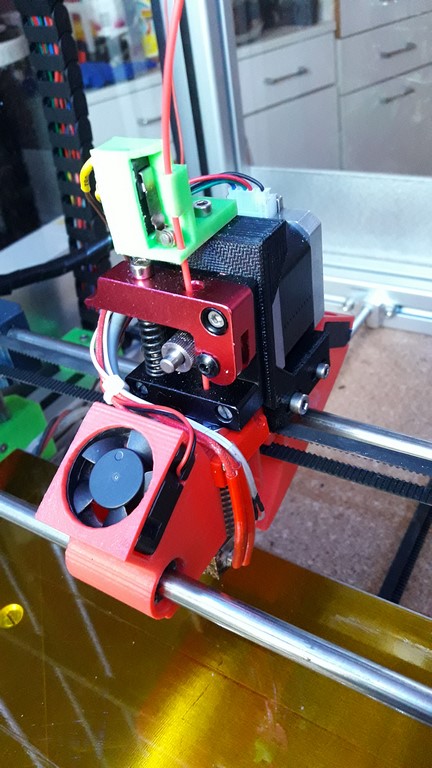

erick Posté(e) Mars 28, 2017 Partager Posté(e) Mars 28, 2017 @DF4ze Ça m'intéresse ton histoire de déporté l'extrudeur, tu as une photo ? Et du coup ton tubes ptfe est plus court? Car je voulais faire aussi cette modification, et comme tu en parle... Merci Lien vers le commentaire Partager sur d’autres sites More sharing options...
DF4ze Posté(e) Mars 28, 2017 Auteur Partager Posté(e) Mars 28, 2017 @Ced68 ce sont des fiches comme celles-ci (un peu énorme la photo...) Donc difficile d'inverser des câbles sans casser quelque chose Lien vers le commentaire Partager sur d’autres sites More sharing options...
DF4ze Posté(e) Mars 28, 2017 Auteur Partager Posté(e) Mars 28, 2017 (modifié) @erick Pas chez moi, donc pas de photo sous la main mais je suis parti de cette pièce http://www.thingiverse.com/thing:2023238 sur laquelle j'ai retiré le pied repose bobine et j'ai ajouté 2 "pinces" qui attrapent les 2 axes Z. Du coup ce n'est pas collé à la super glue ou vissé au bureau le jour ou il y a besoin de déplacer l'imprimante! Pas besoin de raccourcir le tube ... mais ça m'a trotté dans la tête histoire d'économiser les chutes de filament. Je posterai une photo dès que je peux. Franchement c'est trop pratique d'avoir l'extrudeur à porté de main et je conseillerais également de t'imprimer un "U" qui tient le ressort : plus besoin de rester appuyé sur ce fichu bouton pour enfiler ou retirer le filament! Modifié (le) Mars 28, 2017 par DF4ze Lien vers le commentaire Partager sur d’autres sites More sharing options...
Zarrt Posté(e) Mars 28, 2017 Partager Posté(e) Mars 28, 2017 Bonjour @DF4ze Au sujet de ton extrudeur deporté, sur la mienne je l'ai carrement passé en direct drive en partant de la tete de dragonshark que j'ai redessiné. Sur la photo c est un kit extrudeur que j ai acheter mais avant j avais mis l extrudeur dagoma et cela fonctionnait super bien d ailleur depuis que je suis passé en direct drive finis les claquements de l extrudeur. Lien vers le commentaire Partager sur d’autres sites More sharing options...
DF4ze Posté(e) Mars 28, 2017 Auteur Partager Posté(e) Mars 28, 2017 Yes ton montage claque bien! J'ai déjà vu la tête de dragonshark et je me la suis mis de coté dans thingiverse mais j'ai peur pour mon palpeur... qui chauffe déjà sur la tête d'origine ... et je sais que là il est encore plus prêt de la buse. (hs mais curiosité oblige: ) Encore novice sur certain sujet, quels avantage tires-tu d'un direct drive (hors mis qu'il y ait moins de chute de filament en fin de bobine)? J'ai l'impression que ça alourdi la tête et qu'au final ça risque de la rendre moins précise, faire plus travailler le stepper et donc user prématurément le matériel... Après je trouve que ça à bien plus de gueule quand même !!! Lien vers le commentaire Partager sur d’autres sites More sharing options...

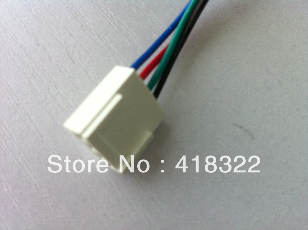

Tircown Posté(e) Mars 28, 2017 Partager Posté(e) Mars 28, 2017 Pour inverser les câbles dans le connecteur c'est ultra méga giga simple et je pèse mes mots. Tu ne casseras rien du tout. De l'autre coté de cette vaste étendue blanche visible sur la photo tu as des petits trous rectangulaire avec, à l'intérieur, une vue sur des languettes métalliques (cf photo ci dessous). Prend une aiguille ou quelque chose de fin, appuie sur ces languettes et tires doucement sur le câble correspondant, il sortira tout seul. Avant de le ré-enficher, prend une lame fine, glisse là sous la languette et relève la légèrement pour qu'elle reprenne sa position d'origine (elle sera très légèrement enfoncé suite à la manip précédente pour sortir le pin). Détermine ton câblage puis pousses le pin dans son nouveau logement, la languette le verrouillera. Lien vers le commentaire Partager sur d’autres sites More sharing options...
DF4ze Posté(e) Mars 28, 2017 Auteur Partager Posté(e) Mars 28, 2017 (modifié) @Tircown ... effectivement ! Le fil rouge sur le bouton bleu, le fil bleu sur le bouton rouge et Poum ça change de sens meaculpa @vixore Merci Modifié (le) Mars 28, 2017 par DF4ze Lien vers le commentaire Partager sur d’autres sites More sharing options...
DF4ze Posté(e) Mars 28, 2017 Auteur Partager Posté(e) Mars 28, 2017 @erick http://www.thingiverse.com/thing:2210990 Lien vers le commentaire Partager sur d’autres sites More sharing options...
