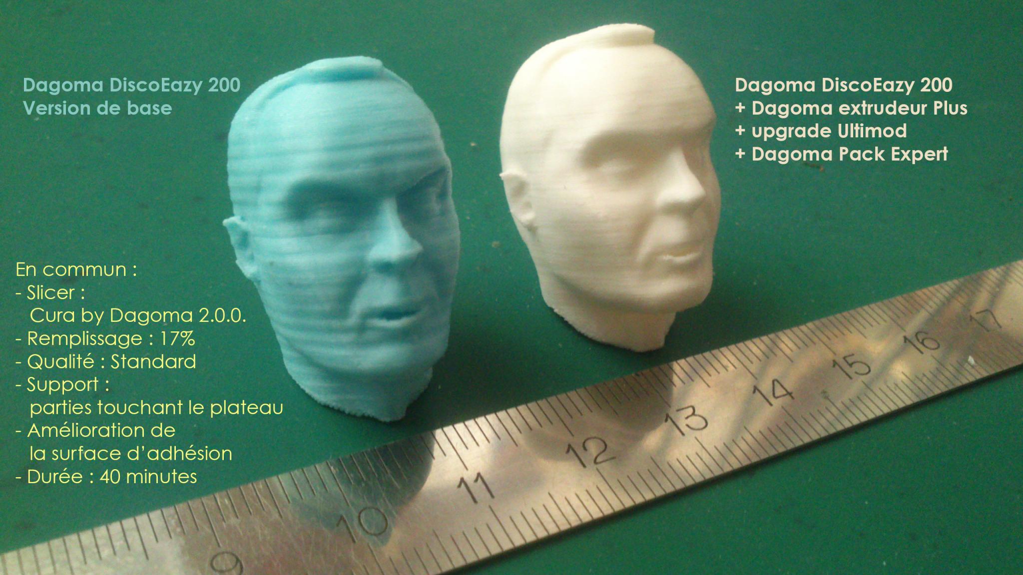

Heffa Posté(e) Aout 21, 2018 Partager Posté(e) Aout 21, 2018 Bonjour, tout le monde :) C'est marrant : juste quand vous parlez de cela, je suis en train de modifier ma DE200 en ce sens... avec le nouveau Pack Expert de Dagoma. Il vient de sortir et comprend deux améliorations marquantes : 1) Justement ces fameuses tiges trapézoïdales, montées d'origine sur de nouveaux moteurs. Donc, il y a aussi deux nouveaux chariots, chacun avec leurs trois roulements, pour accepter les anti-backslash adaptés aux nouvelles tiges. 2) Une nouveau corps de tête d'impression, vide (il faut démonter buse, palpeur et ventilateurs de l'ancienne tête pour remonter le tout dans la nouvelle) La différence est au niveau des roulements : ils ne sont plus clipsés mais complètement enfermés, et ils ne sont plus 2 mais 3 (plus exactement 1 normal devant et 1 long - double - derrière). Donc, je suppose que ce pack devrait résoudre les petits défauts connus de la DE200... De mon côté, j'avais prévu de faire la modif Ultimod avant l'annonce de l'arrivée du pack, donc... j'installe les deux. :) J'espère que les deux ensembles ne seront pas contre-productifs mais, sans essayer... Donc, voilà... je suis en pleine modif pour l'instant, et je vous tiendrai au courant du résultat si cela vous intéresse. @ + ! :) Lien vers le commentaire Partager sur d’autres sites More sharing options...

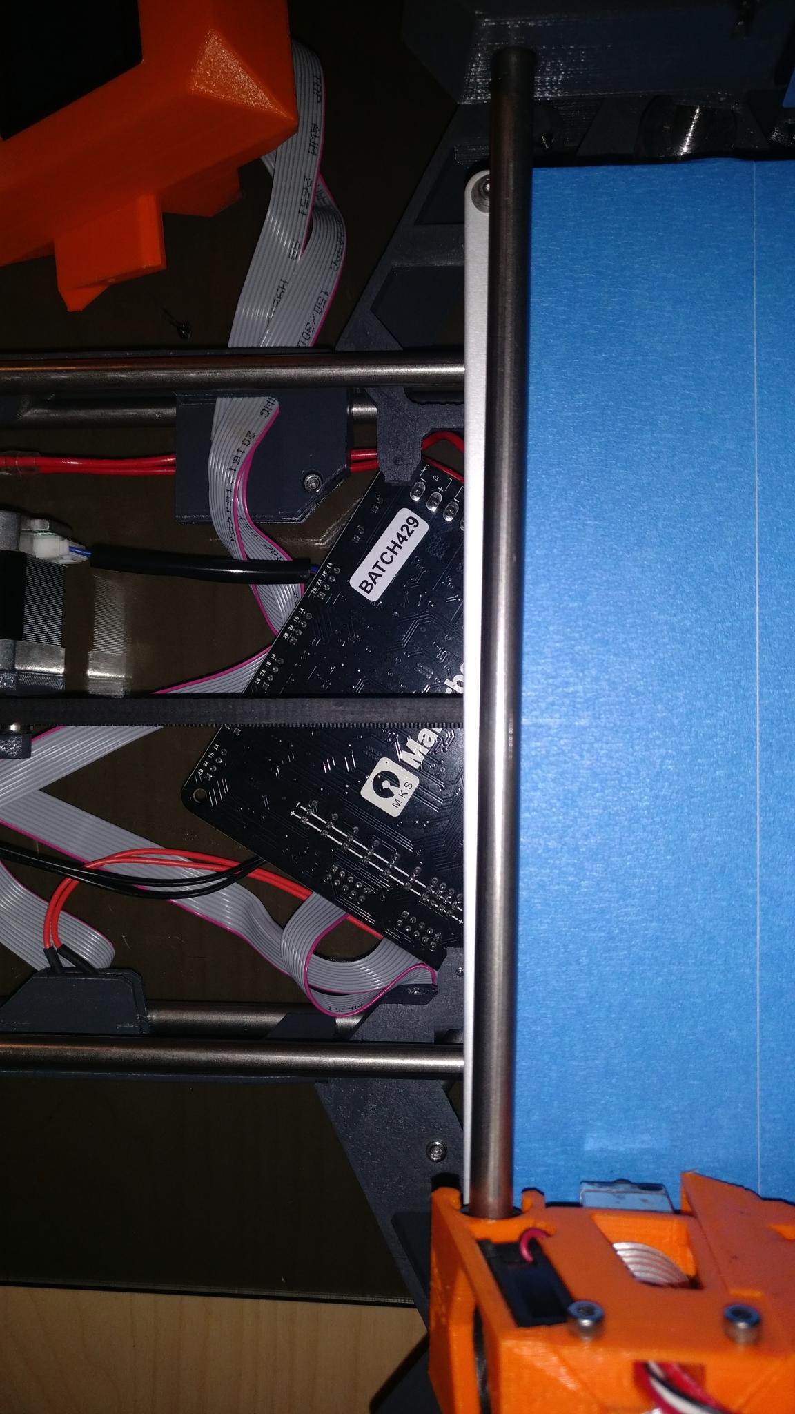

42Frisk Posté(e) Novembre 7, 2018 Partager Posté(e) Novembre 7, 2018 Bonjour ! Tout d'abord bravo pour ce travail, c'est impressionnant ! J'ai une question : J'ai un problème de perpendicularité entre mes axes X et Y (voir photo), ce mod permettra-t-il de le corriger ? Merci ! Lien vers le commentaire Partager sur d’autres sites More sharing options...
Matgothmog Posté(e) Novembre 13, 2018 Partager Posté(e) Novembre 13, 2018 @bezain La triangulation sera compatible avec les pièces de la disco Ultimate ? Sinon serait-il possible de redessiner les pièces pour garder leur avantage (meilleur rigidité du Z) en l'associant avec la triangulation ? Lien vers le commentaire Partager sur d’autres sites More sharing options...
Matgothmog Posté(e) Novembre 13, 2018 Partager Posté(e) Novembre 13, 2018 Le 07/11/2018 at 20:53, 42Frisk a dit : Bonjour ! Tout d'abord bravo pour ce travail, c'est impressionnant ! J'ai une question : J'ai un problème de perpendicularité entre mes axes X et Y (voir photo), ce mod permettra-t-il de le corriger ? Merci ! Je serai toi, je la demonterai puis la remonterai, tu dois avoir un pro lors du montage ou une pièce mal imprimé. Ce mode devrait rendre tes axes X et Y perpendiculaire mais en tordant les pièces imprimé (je suis pas sur que ce soit productif). Sur l'image on a l'impression que c'est le plateau qui n'est pas perpendiculaire. Lien vers le commentaire Partager sur d’autres sites More sharing options...
42Frisk Posté(e) Novembre 13, 2018 Partager Posté(e) Novembre 13, 2018 il y a une heure, Matgothmog a dit : Je serai toi, je la demonterai puis la remonterai, tu dois avoir un pro lors du montage ou une pièce mal imprimé. Ce mode devrait rendre tes axes X et Y perpendiculaire mais en tordant les pièces imprimé (je suis pas sur que ce soit productif). Sur l'image on a l'impression que c'est le plateau qui n'est pas perpendiculaire. Yes je vais sûrement faire ça en commençant par le plateau. J'ai vérifié mes cotes et mes axes ne sont pas de travers, mon plateau doit mal être monté Lien vers le commentaire Partager sur d’autres sites More sharing options...
