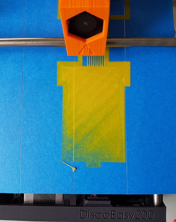

bezain Posté(e) Avril 22, 2017 Auteur Partager Posté(e) Avril 22, 2017 Il y a 21 heures, fma388 a dit : Pour les fils de spiderman j'ai cru comprendre que c’était le retract qui permettait d'éviter ça, par contre je ne sais pas comment gérer les "perles" qui apparaissent un peu partout. Pour les perles, ce sont les paramètres de retract et de coasting qui permettent de gérer ceci. Si sur un même pièce les blobs apparaissent au même endroit, alors aucun doute ceci est soit de la retract distance, soit de la coasting distance, soit de la restart distance. Il faut d'abord identifier si les perles apparaissent au début d'une boucle ou à la fin, et si des filaments sont par ailleurs présents sur la pièce. Si c'est à la fin d'une boucle, c'est que le retract n'est pas suffisant. Le coasting aussi peut être à ajuster. Si c'est au début d'une boucle, juste après un retract, c'est qu'il faut ajuster le restart . un excellent article explique cela ici : https://www.simplify3d.com/support/print-quality-troubleshooting/#blobs-and-zits SI il y a besoin, je peux traduire. Bezain 1 Lien vers le commentaire Partager sur d’autres sites More sharing options...

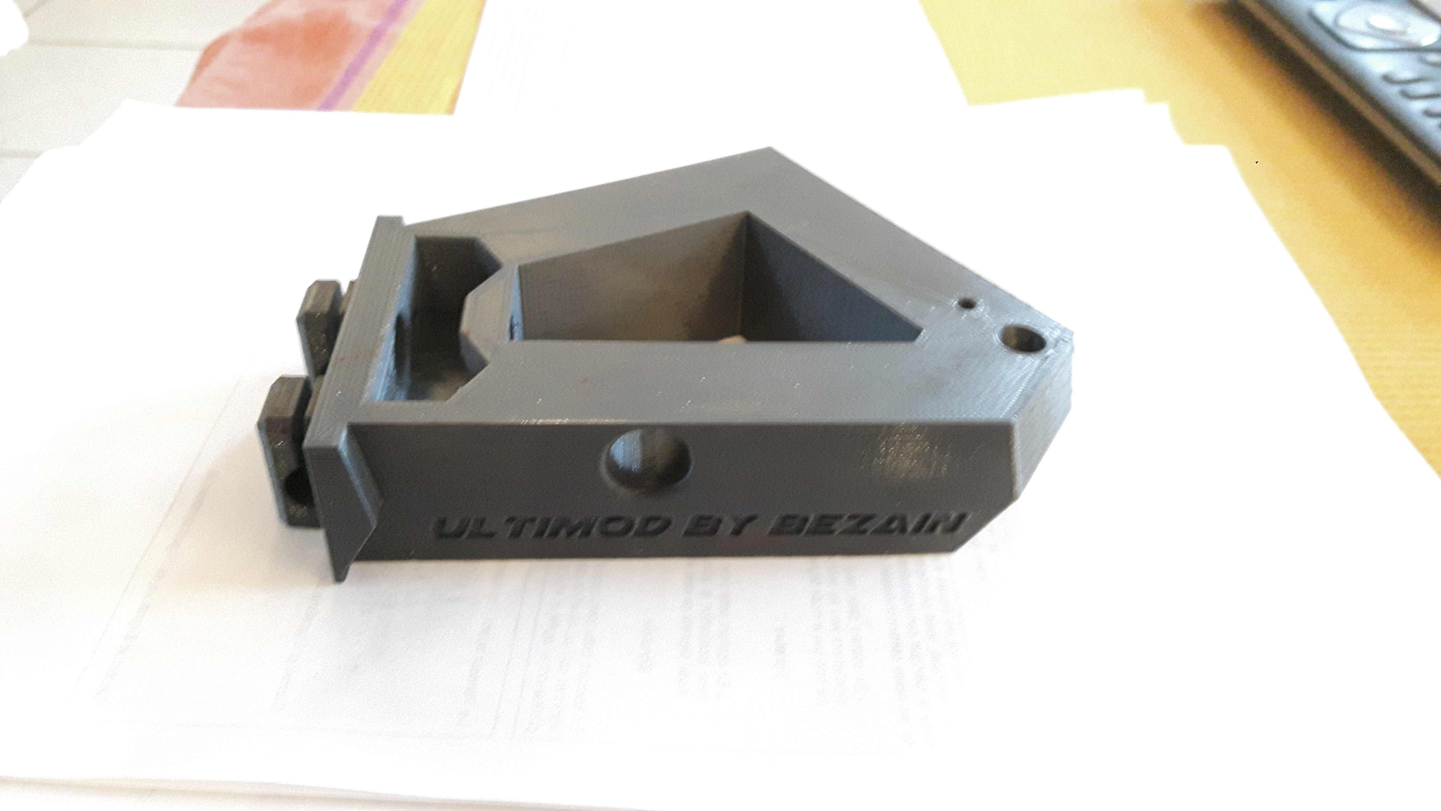

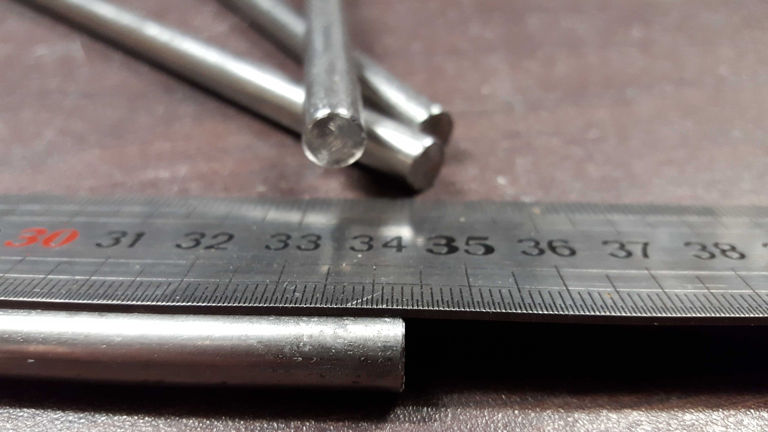

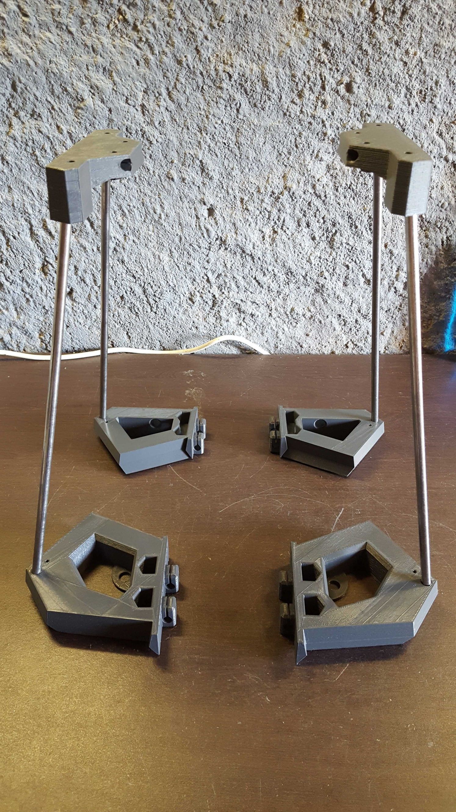

Kachidoki Posté(e) Avril 23, 2017 Partager Posté(e) Avril 23, 2017 (modifié) Zut, je crois que je suis 0.5mm à côté... [emoji28] EDIT: Montage à blanc On sent que c'est rigide déjà, alors qu'il y a seulement deux tiges emboîtées. Par contre comme prévu, j'ai du réaléser à la main pour obtenir un bon fitting. EDIT bis: Oui je sais, les renforts hauts sont à l'envers Modifié (le) Avril 23, 2017 par Kachidoki 2 Lien vers le commentaire Partager sur d’autres sites More sharing options...

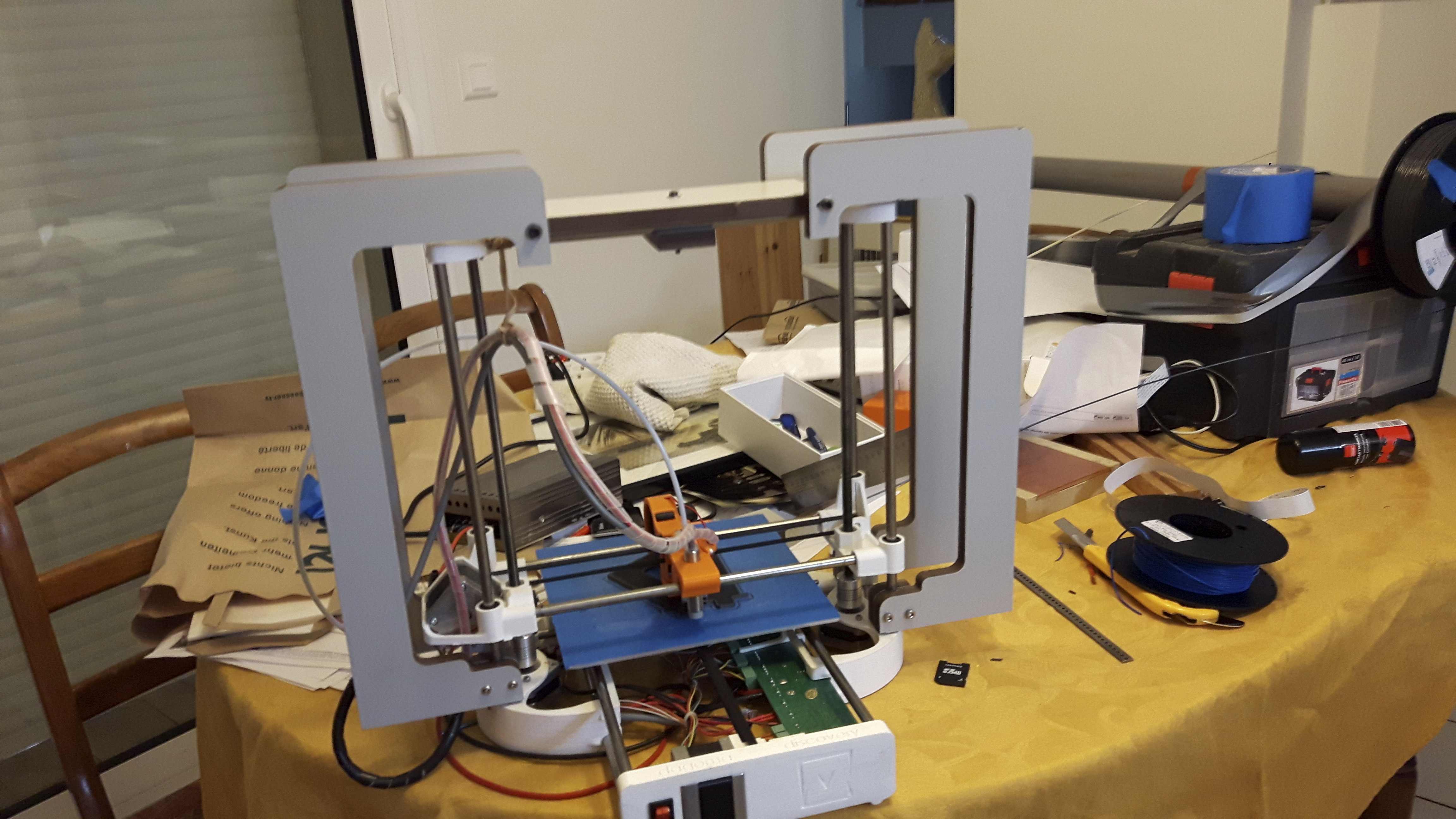

amonteff Posté(e) Avril 25, 2017 Partager Posté(e) Avril 25, 2017 imprimé avec ce type d'imprimante, vieille discovery rigidifié a ma manière.... 2 Lien vers le commentaire Partager sur d’autres sites More sharing options...
amonteff Posté(e) Avril 25, 2017 Partager Posté(e) Avril 25, 2017 c'est vrai beaucoup moins bien que l'ultimod du point de vue de la réflexion sur la stabilité mécanique, mais simple à mettre en oeuvre si on a une fraiseuse Lien vers le commentaire Partager sur d’autres sites More sharing options...
smx71 Posté(e) Avril 25, 2017 Partager Posté(e) Avril 25, 2017 (modifié) Il y a 2 heures, amonteff a dit : imprimé avec ce type d'imprimante, vieille discovery rigidifié a ma manière.... Oh une Prusa i3 Quand je regarde de vieux topic disant que la rigidité de la Discovery était tout à fait correct -_-' En tous cas j'aime beaucoup ! Modifié (le) Avril 25, 2017 par smx71 1 Lien vers le commentaire Partager sur d’autres sites More sharing options...

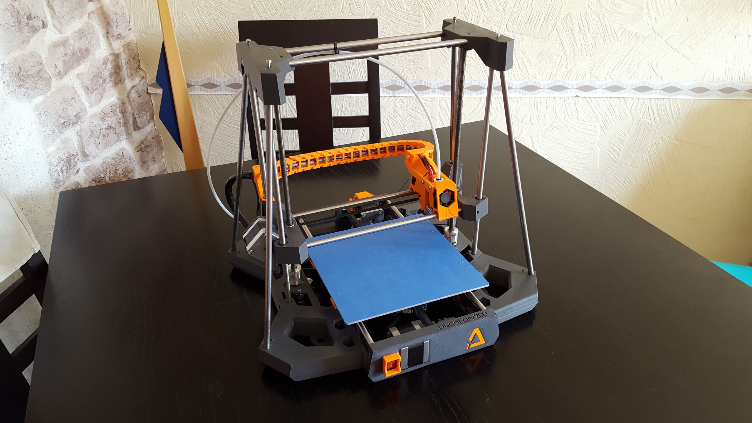

Kachidoki Posté(e) Avril 30, 2017 Partager Posté(e) Avril 30, 2017 (modifié) Hello, Beaux jours, barbecues, la dame à pris du poids . Modifié (le) Avril 30, 2017 par Kachidoki 1 Lien vers le commentaire Partager sur d’autres sites More sharing options...
