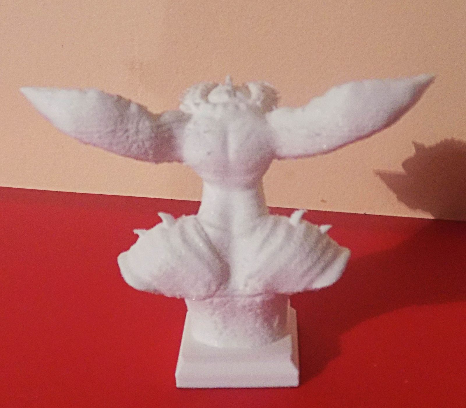

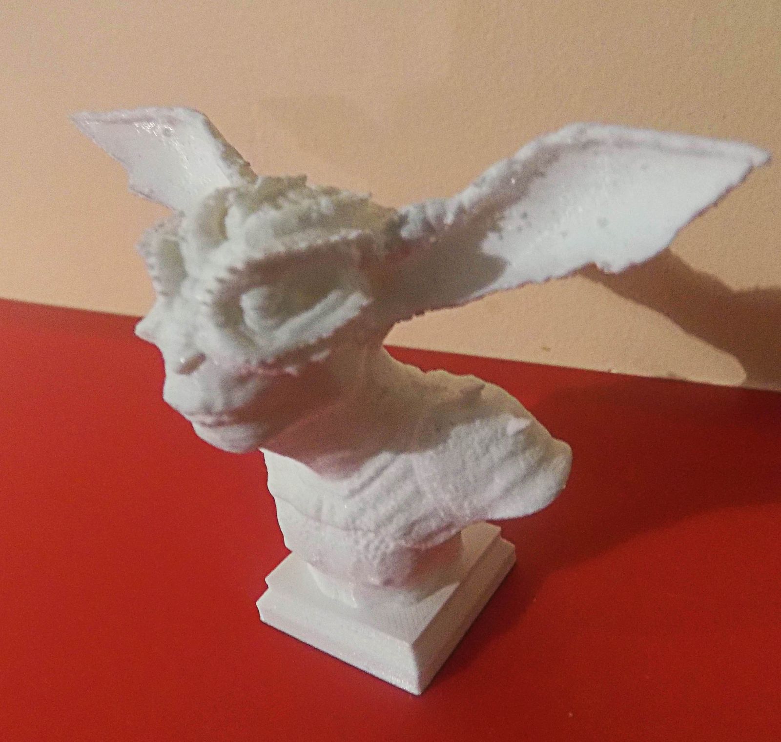

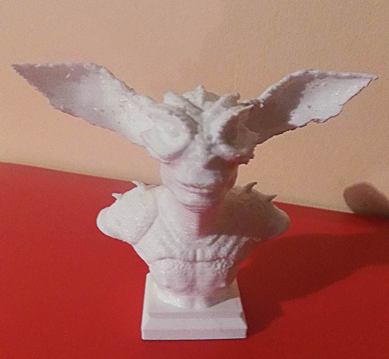

salut,
apres pas mal de galeres avec ma disco,
je recommence à imprimer mes persos.
celui ci aura besoin d'un peu plus de ponçage et un peu de peinture:)
Modifié (le) par yoda3d

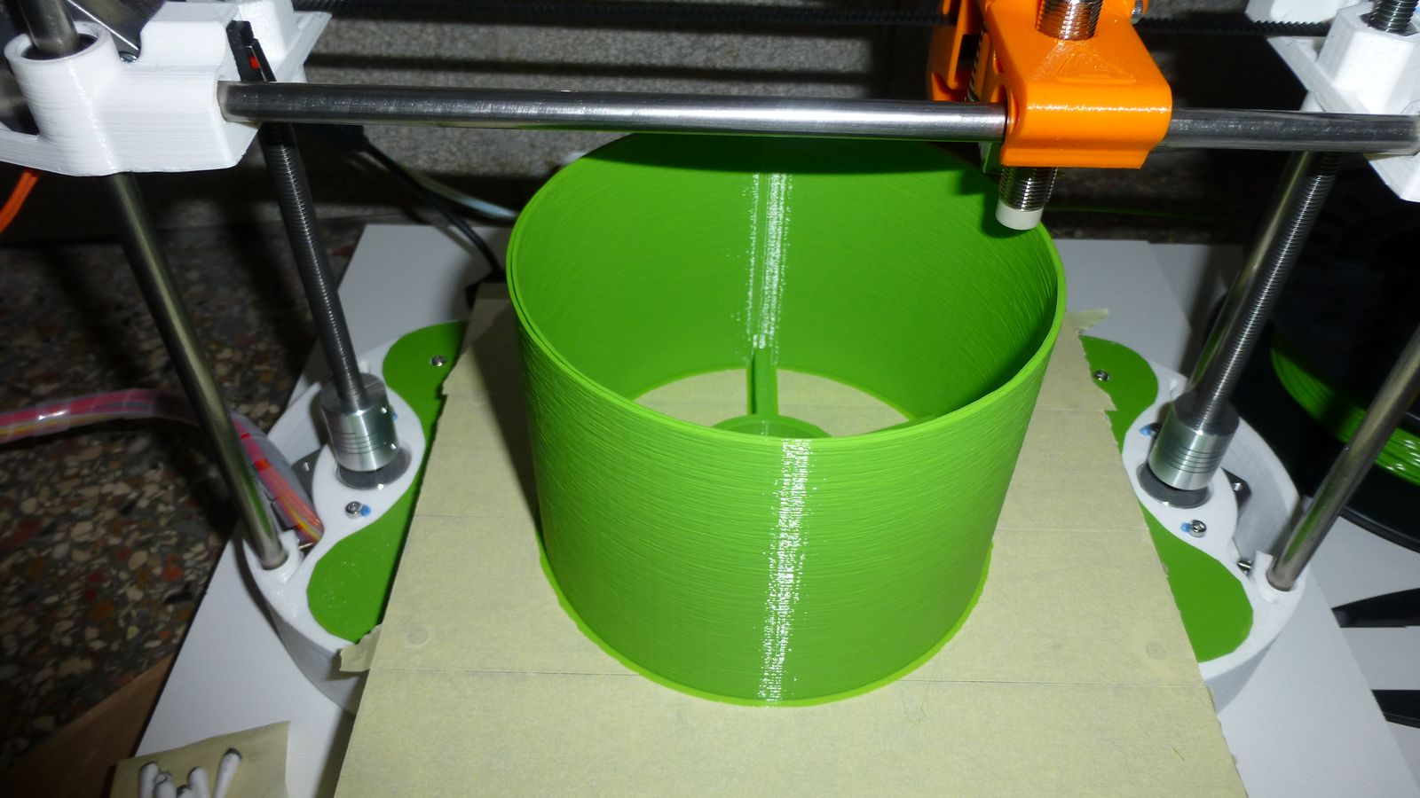

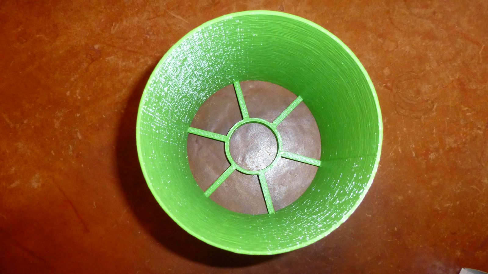

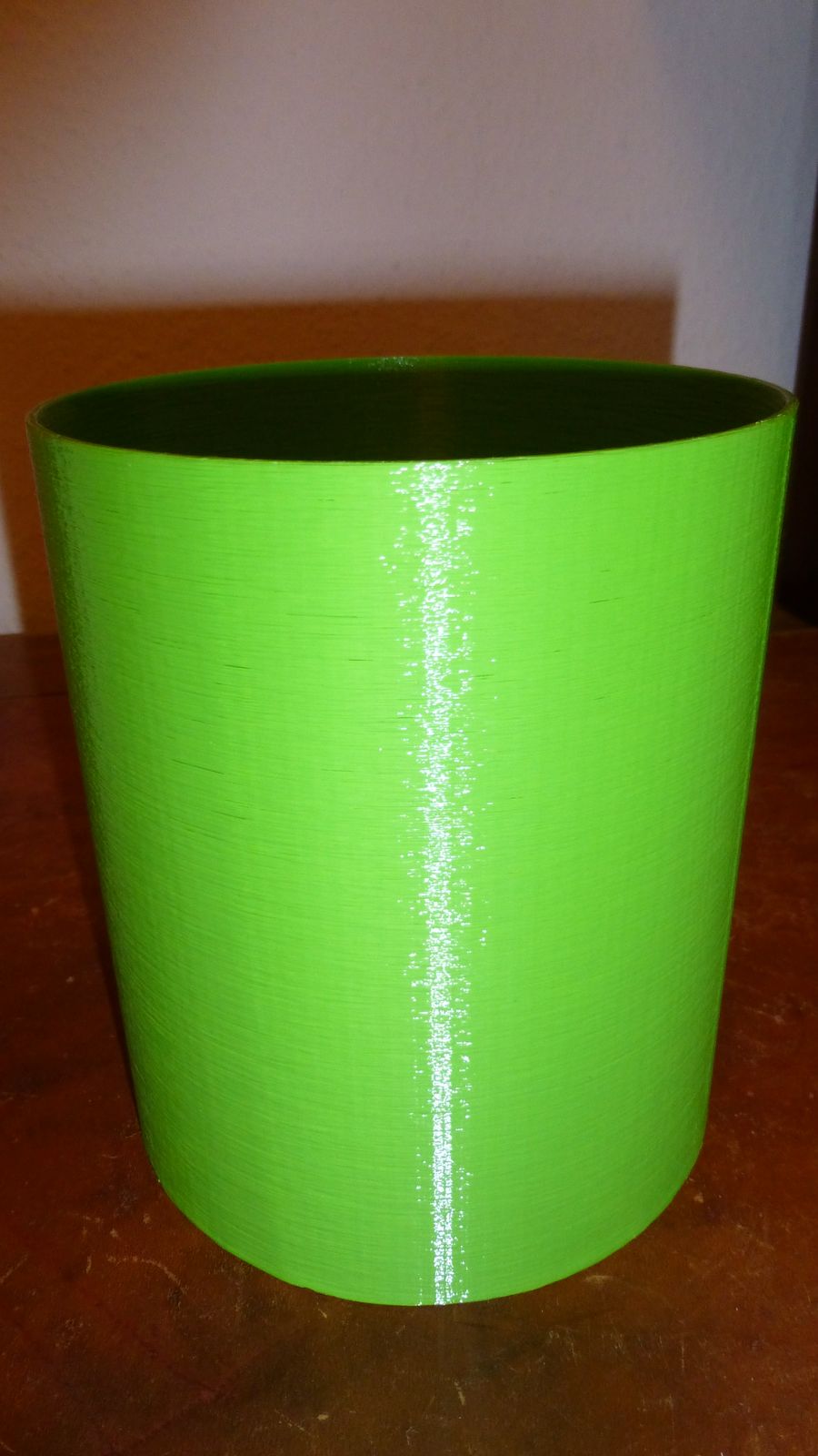

Salut à tous,
Un abat jour pour ma nouvelle lampe, et dire qu'il m'aurait coûté entre 20 et 40 CHF... j'ai gentiment amorti ma bobine..., ma lampe n'est pas finie, mais comme c'est la première foi que mon axe "Y" monte si haut, je suis ému du résultat.
Désolé pour tout ce vert, mais je n'ai pas le moyen de les conserver, alors j'achète les bobines l'une après l'autre.P1000287.thumb.JPG.efdd2979ffb99288fab0cP1000288.thumb.JPG.0774341ebec2a1ac501e3P1000292.thumb.JPG.c1b849570688901640dfb
En mode standard, creux, à 198° avec PLA de chez Orbi-tech.
Je saaaaais, je vais retendre légèrement mes courroies.
Modifié (le) par OpenPrint3D
  • J'aime 7
super @OpenPrint3D:)
très belle pièce ! , pourquoi retendre tes courroies ? , ça ne servira pas à supprimer le wooble , bien que je n'en voit pas vraiment beaucoup , si tu les retend c'est quand tu as un cran qui saute , ça aurait imprimé à coté ; la différence est flagrante , donc pas besoin d'y toucher pour toi  ;)

Salut chef,
Si tu regardes la première photo, tu peux voir une différence entre les côtés directement les plus proches des moteurs, ce qui signifie d'après moi, que lorsque le moteur fait revenir la tête, la distension de la courroie (je parle d'un petit cran) fait que les deux parois sont collées en haut et à droite, alors qu'elles laissent un petit espace à gauche et en face (côté moteur).
Je vais faire le test d'un petit cran, si c'est pas mieux, je reviens en arrière.
