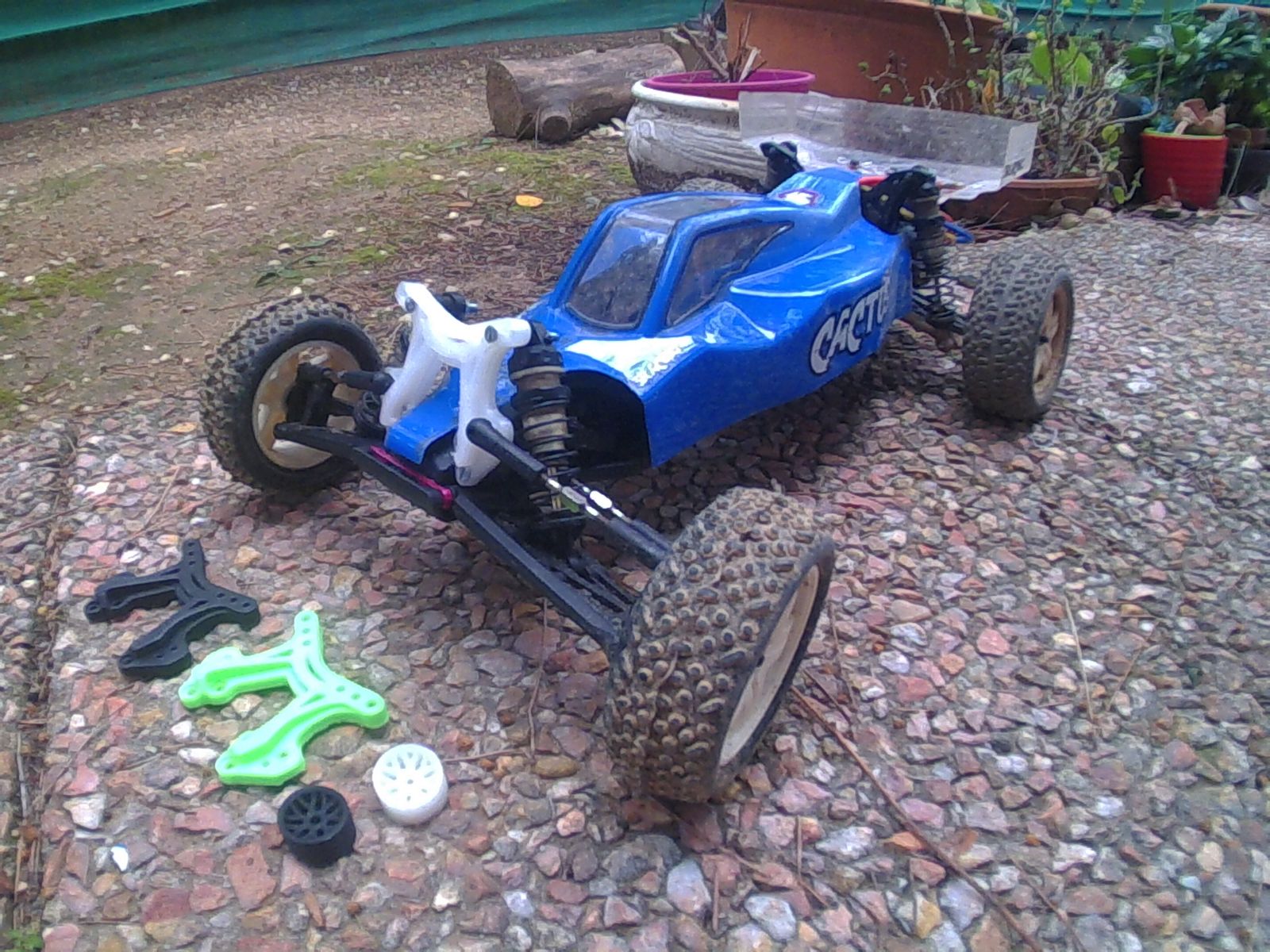

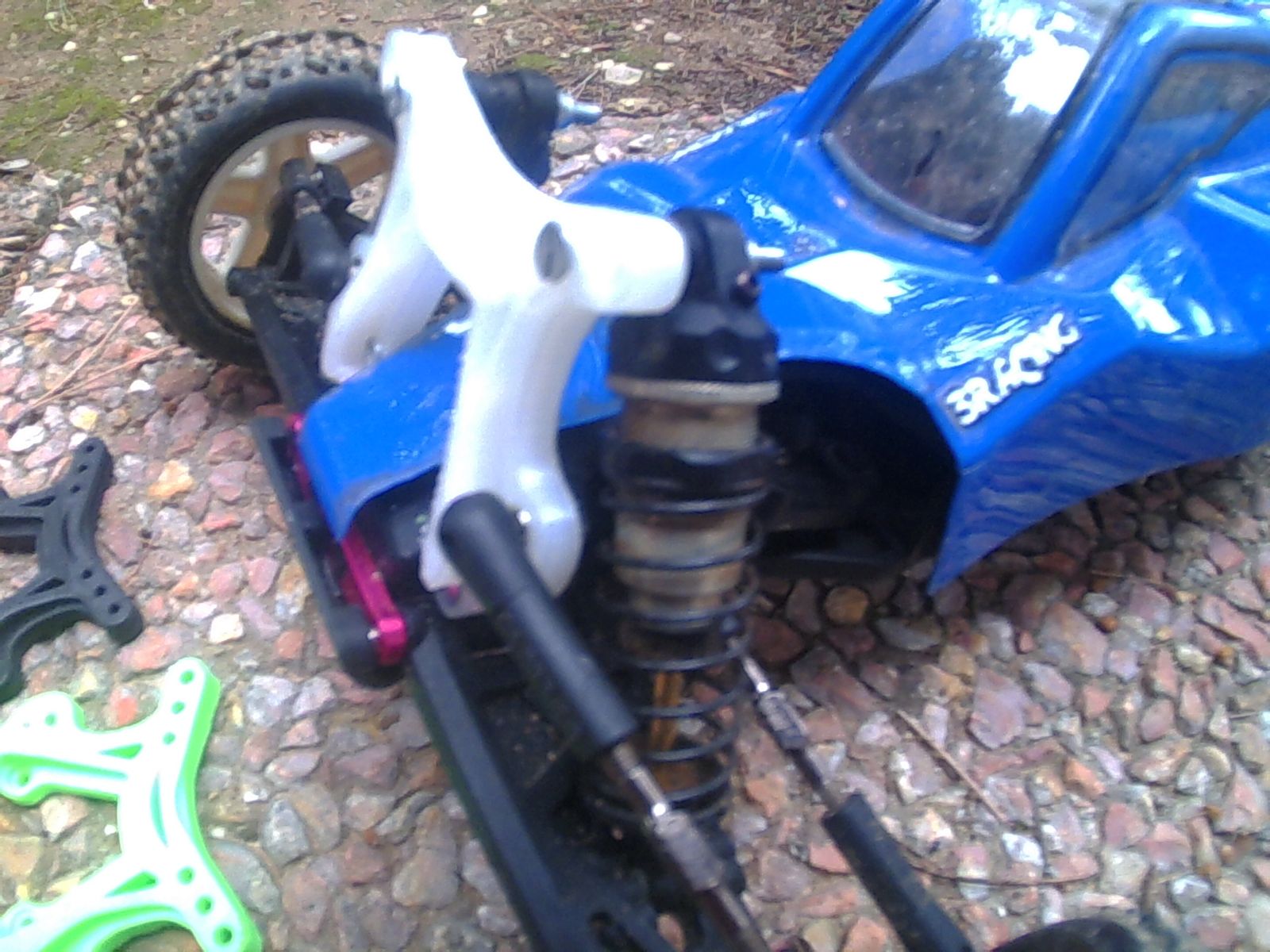

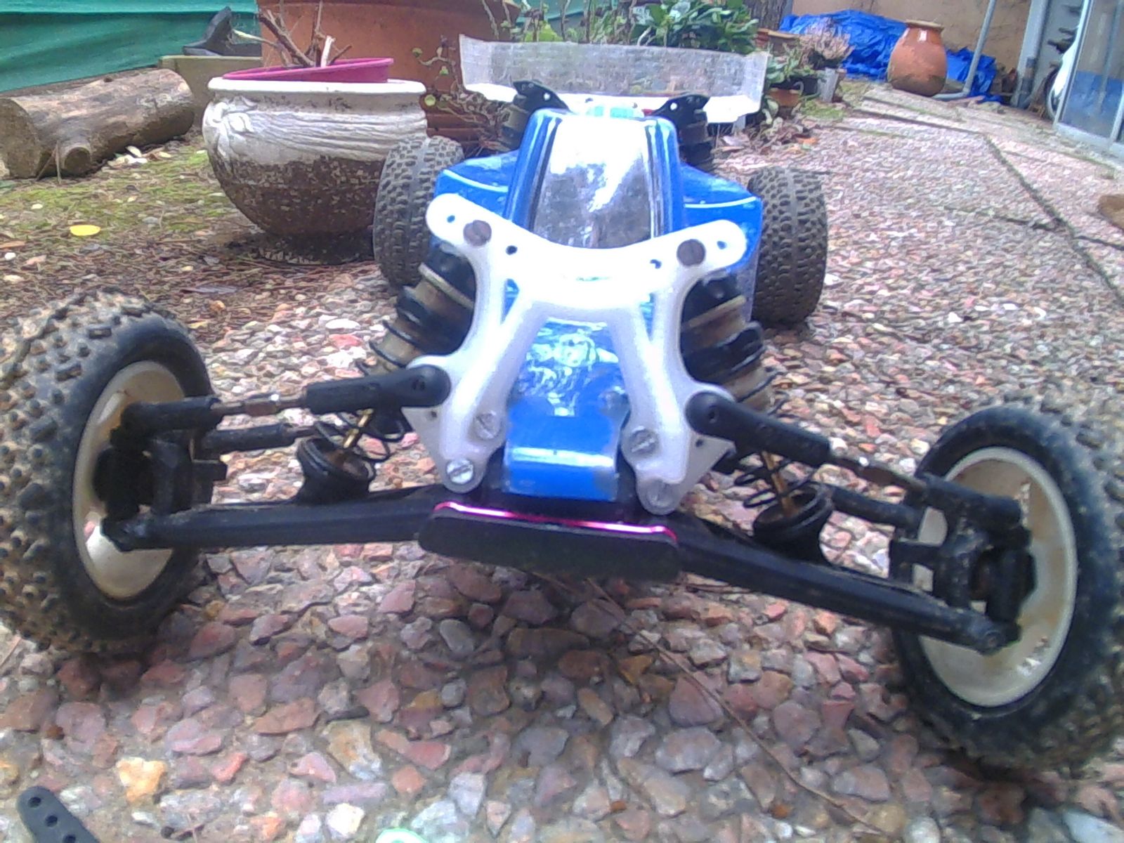

Brut, sans nettoyage, en PolyFlex noir. couches de 0.2, vitesse 30mm/s remplissage à 7% pour garder de la souplesse.
Je prépare le reste du Truggy Open RC, en PolyMax (9 fois plus résistant qu'un PLA standard) pour les pièces mécaniques.

@Benjamin/Dagoma Pas de soucis au niveau de l'extrudeur ? Pas de bourage ou tu as mis le tube teflon pil à la sortie du filament ?
il y a 17 minutes, Benjamin/Dagoma a dit :
il y a 22 minutes, Benjamin/Dagoma a dit :
A 7% c'est une éponge non ?
Aurons-nous le droit de voir le finish ? et les appréciations

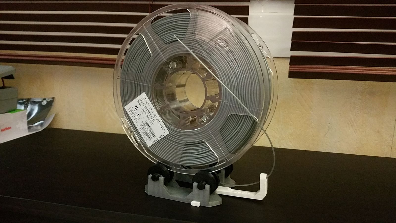

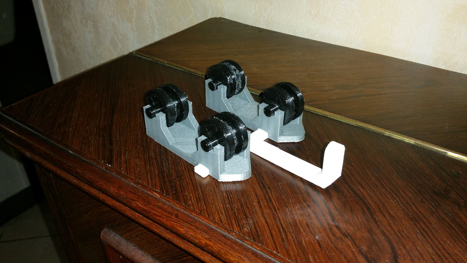

Un support bobine modélisé sous freecad :)
Pla noir et blanc : echantillon de dago
Pla gris :esun
Imprimé en rapide 0,20
Temp 205 quelque soit  le pla .
Je l'ai mis en lien dans thingiverse si jamais xD :
spool roller v3 with guide / support bobine v3 avec guide found on #Thingiverse http://www.thingiverse.com/thing:1307917

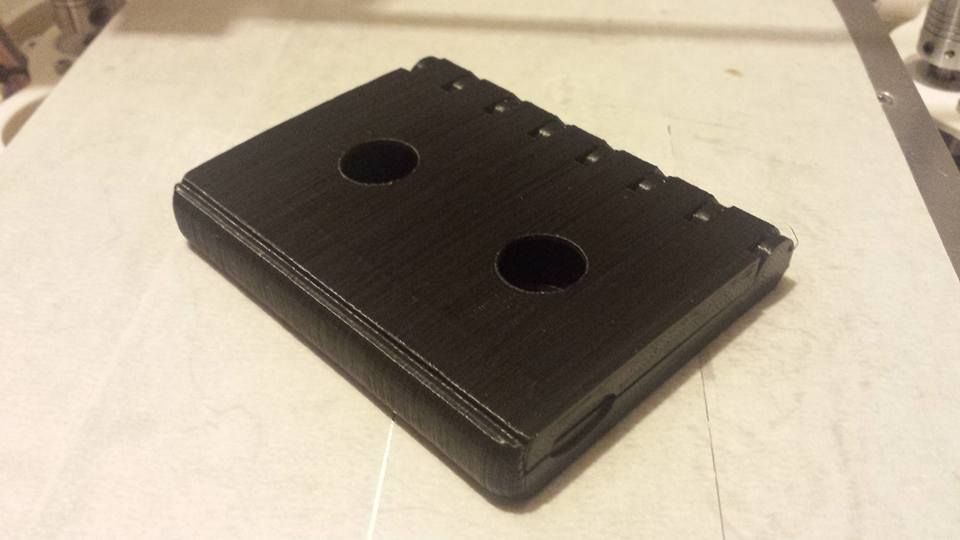

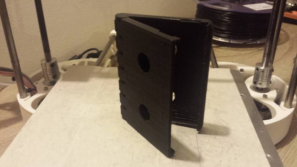

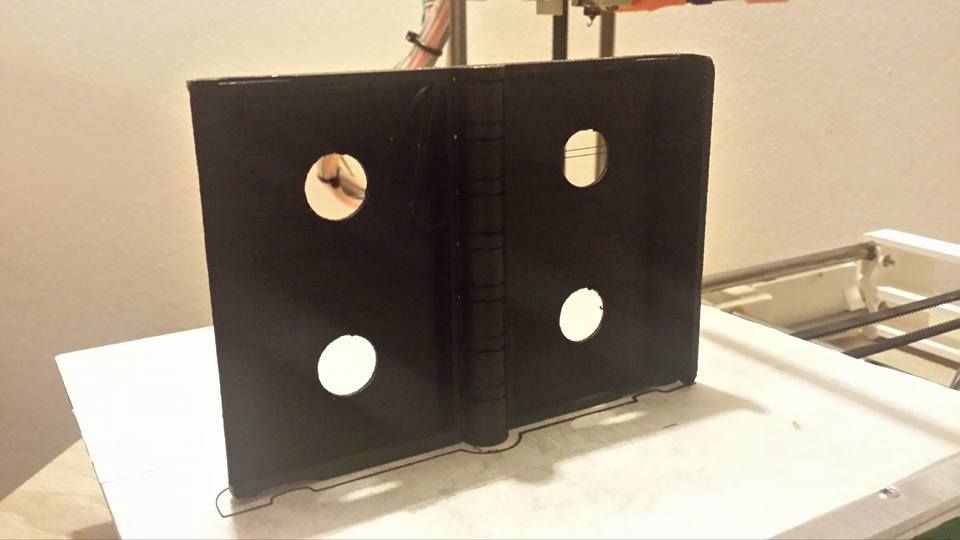

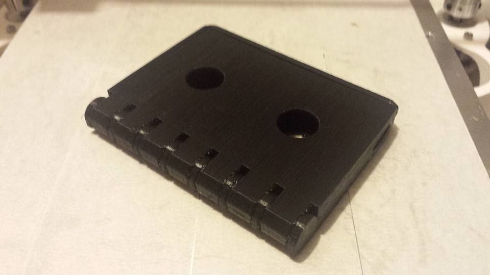

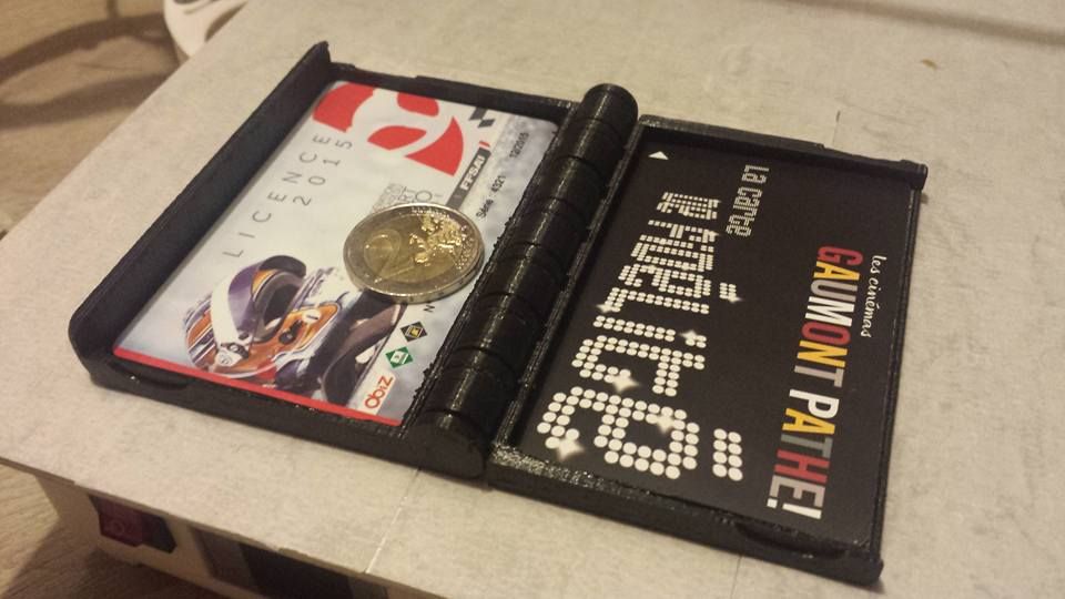

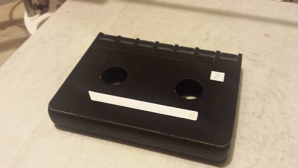

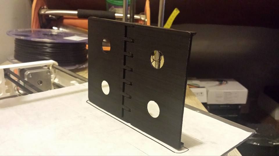

Prélèvement d'un objet sur Thingiverse : http://www.thingiverse.com/thing:123670 ... Portefeuille format K7, mode Vintage :)
Impression Cura by Dagoma v2, Autre PLA à 200°, Remplissage : rempli, qualité : standard ( 0,15 ), utilisation du palpeur et sans les deux dernières options.
Temps d'impression : 5h15 minutes, et 36 grammes de filaments
Un peu de fils baladeurs qui se retirent facilement et un peu de warping ... :S, mais objet fonctionnel.
J'avoue que c'est impressionnant de faire "craquer" l'objet en tentant de le refermer la première fois O.o
Mais une ou deux fermetures après, çà s'ouvre ou referme très facilement :x
Modifié (le) par Nimbus2815
