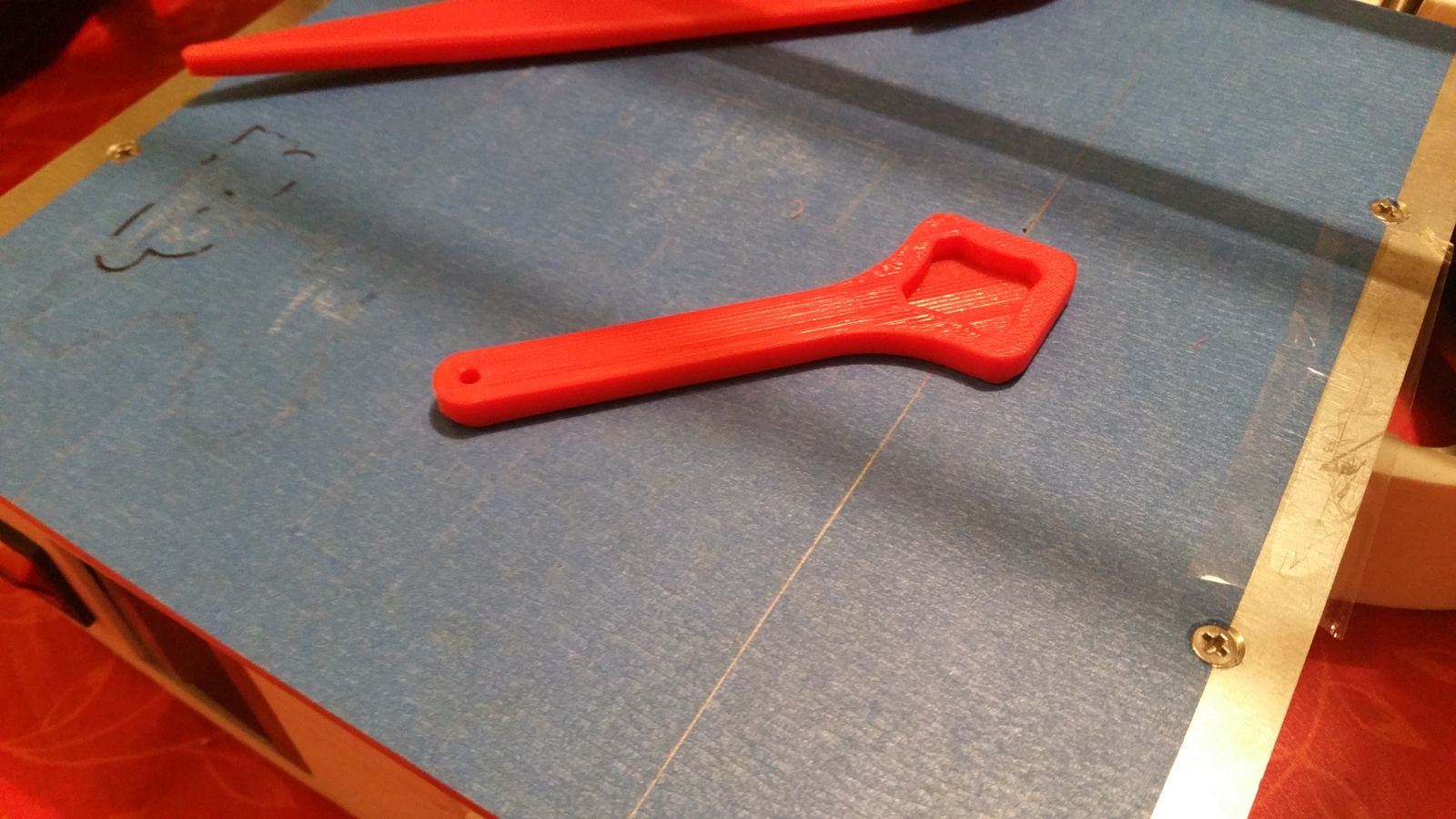

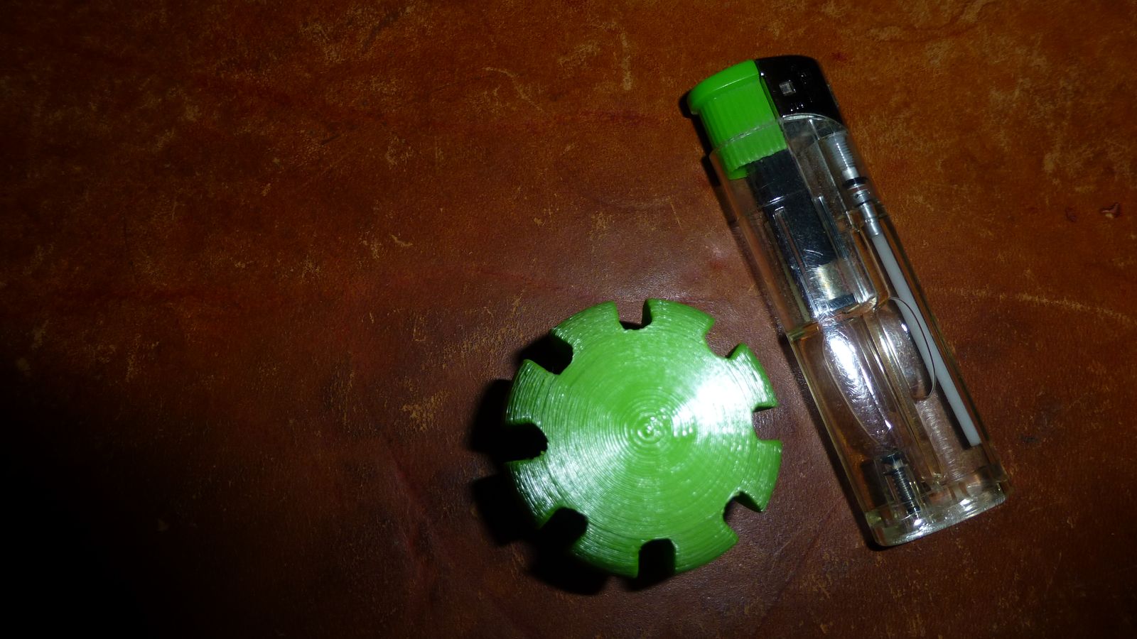

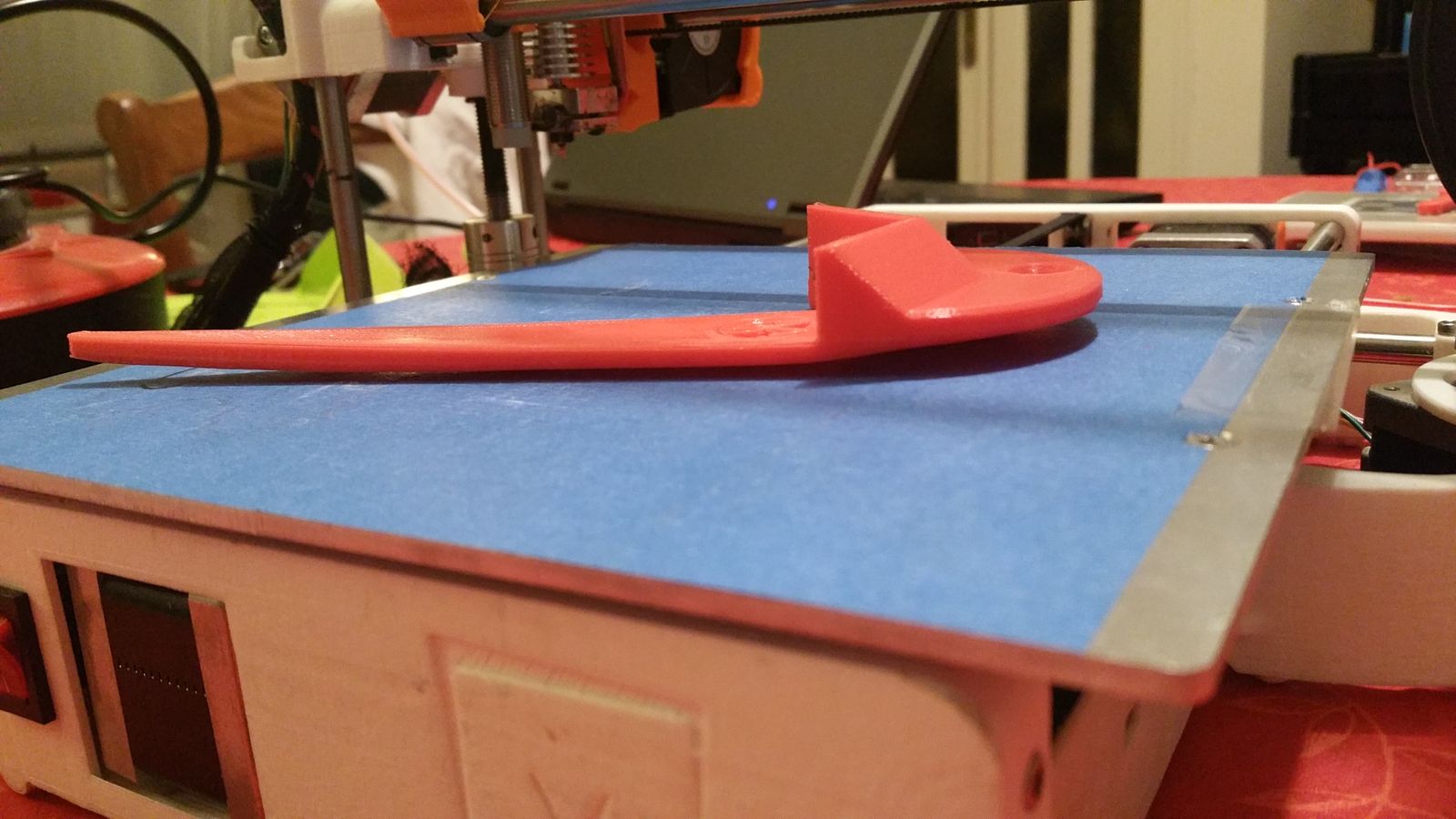

lefresh Posté(e) Mars 8, 2016 Posté(e) Mars 8, 2016 (modifié) Il y a 13 heures, Freedam a dit : Je ne pense pas qu'il parle de ca, je sais que les trous sont volontaire c'est le sujet qui est modélisé comme ca. A mon avis il parle des trous qui ne sont pas nickel (couche qui s'effondre) et des petits filaments qui traînent partout et ca, ca peut être un signe d'une extrusion trop chaude. @La Bidouille tu confirmes? Connaissant @La Bidouille je tablerais plus sur de l'humour.. Sinon pour moi: clé de gopro @minipousse01 merci pour l'idée. Petit requin: Et le roi du Wrapping (malgré la surface étendue), mesdames et messieurs, j'ai nommé le serious center finder by @J-Max.fr Blague à part, la surface utile est sur le haut, elle n'a pas été touchée par le wraping. Vu qu'il est fonctionnel je le garde. il y avait un peu de graisse qui était tombée de ce coté, je vais dégraisser un coup mon Blue Tape et ça devrait passer. En passant merci pour le design, j'adore. Je vais faire une autre photo pour compléter ton post thingiverse. [edit] et oui, hier soir c'était la soirée rouge... Modifié (le) Mars 8, 2016 par lefresh 5
Nimbus2815 Posté(e) Mars 8, 2016 Posté(e) Mars 8, 2016 @lefresh, réfléchit à prendre : http://www.buildtak.eu/product/buildtak-3d-print-surface/ ( 203x203, singles, coloris au choix ). J'étais comme toi, du warping sur les grandes pièces pendant un mois ( bon, ok , avec du simple scotch de masquage et UHU ^^ )... mais ensuite...j'ai reçu mon BuildTak... Si tu es soigneux dans tes réglages d'offset, celui-ci t'apporte une plus grande tolérance pour la première couche... et donc moins de warping... voir plus du tout.
damdam2959 Posté(e) Mars 8, 2016 Posté(e) Mars 8, 2016 Bonjour moi je ne trouve pas ca très utile le buildtak et en plus c'est cher un plateau chauffant Mk3 a 60 ° une plaque de verre du kapton (le kapton juste pour protéger le verre eviter de l'abimer ) et je n'ai ni décollement ni warping avec le PLA ave l'abs plateau a 90 ° verre et laque a cheveux premier prix et aucun décollement ni warping cdlt
damdam2959 Posté(e) Mars 8, 2016 Posté(e) Mars 8, 2016 (modifié) il y a 4 minutes, Nebraan a dit : oui pourquoi faire simple après tout Bonjour Mdr c'est pas ca mais de la laque ca coute rien du kapton ca coute rien en chine et le buildtak ca coute un bras pour ce que c'est et si a le malheur que ta machine te fais un caprice et viens emplâtrer le plateau il devient inutilisable et tu as que tes yeux pour pleurer après ce n'est que mon avis cdlt Modifié (le) Mars 8, 2016 par damdam2959

OpenPrint3D Posté(e) Mars 8, 2016 Posté(e) Mars 8, 2016 Il y a 3 heures, lefresh a dit : Et le roi du Wrapping (malgré la surface étendue), mesdames et messieurs, j'ai nommé le serious center finder by Sérieusement, le scotch de peintre jaune de la marque Tesa en 5 cm, est tellement efficace, que je me tranche les mains à chaque foi avec la spatule pour décoller mes impressions... j'ai fait la canne à pêche, j'ai failli perdre un doigt... Un petit secret en ce qui me concerne est de régler ton palpeur inductif de manière à ce que l'extrudeur claque juste pas, il enverra assez de pression pour bien écraser ta première couche, je t'envoie pas la photo de mon dernier pansement pissant le sang, je me demande bien comment j'ai pu me faire ça avec une spatule.. bref, teste, on sait jamais, le bleu me paraissait bien cher et bien poreux...
lefresh Posté(e) Mars 8, 2016 Posté(e) Mars 8, 2016 il y a 19 minutes, OpenPrint3D a dit : Sérieusement, le scotch de peintre jaune de la marque Tesa en 5 cm, est tellement efficace, que je me tranche les mains à chaque foi avec la spatule pour décoller mes impressions... j'ai fait la canne à pêche, j'ai failli perdre un doigt... Enfin, il a déjà 2 mois mon Blue tape et je n'ai jamais rien fait pour l'entretenir (même pas un tit coup de dégraissant). en plus j'ai un souci de planéité de mon plateau qui m'empêche de baisser l'offset un peu plus... Mais pour le coup c'est la première fois que c'est à ce point, le dégraissage s'impose. @Nimbus2815 merci pour ton conseil mais à 20€ le BT, je préfères encore rajouter 10€ et me faire un plateau chauffant (j'ai déjà l'alim).

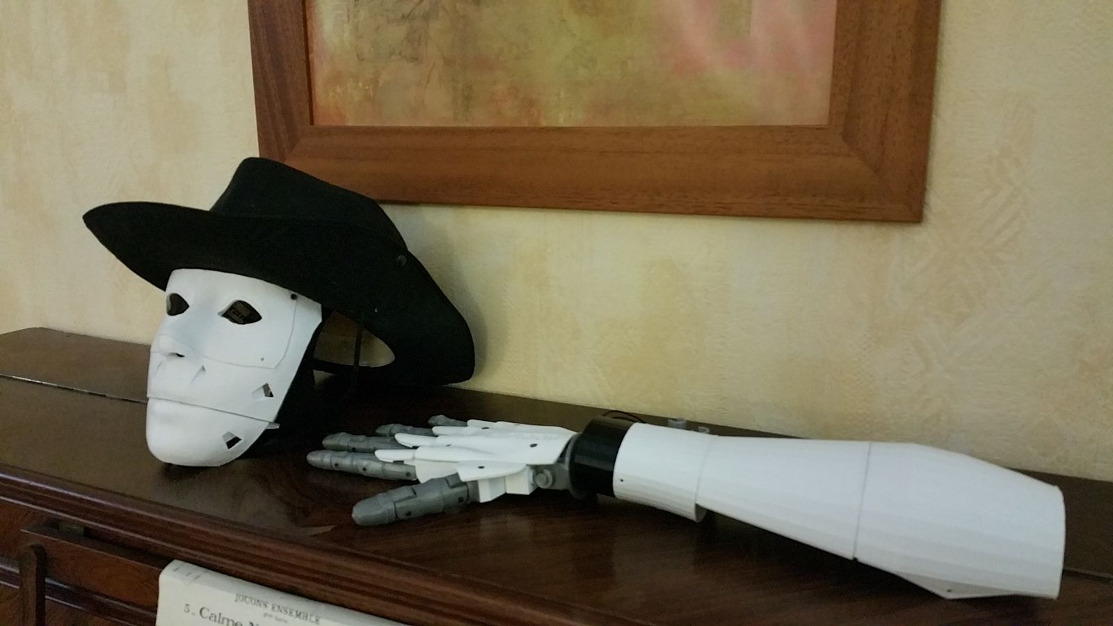

Heisenberg Posté(e) Mars 8, 2016 Posté(e) Mars 8, 2016 Avancement du inmoov : Je print aussi un peu la tête pour le fun ( le chapeau n'est pas print ) 6
Guest flykiller Posté(e) Mars 8, 2016 Posté(e) Mars 8, 2016 (modifié) Le chapeau imprimer en quoi et tu peux nous donner le STL Hâte de m'y mettre ( bientôt ) Modifié (le) Mars 8, 2016 par flykiller

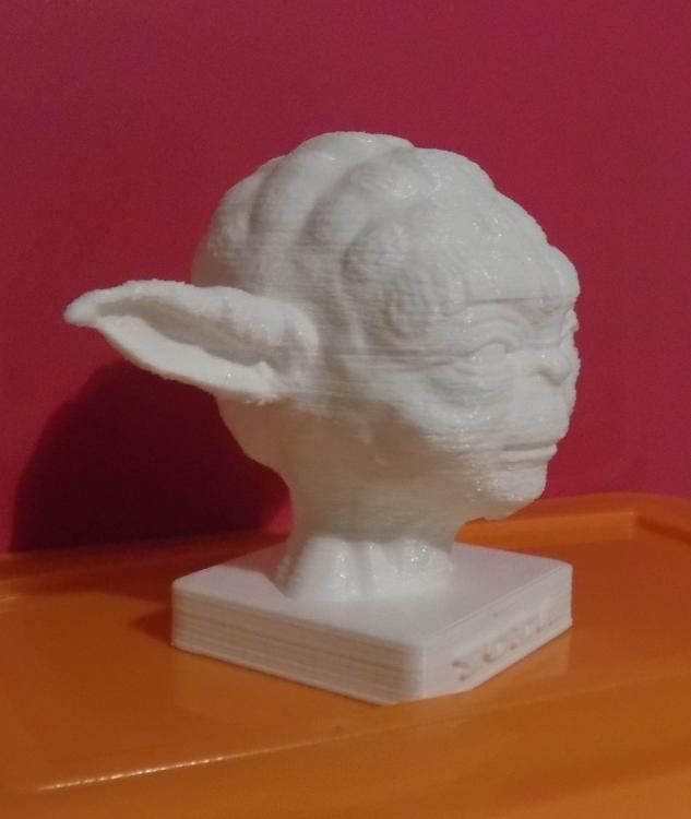

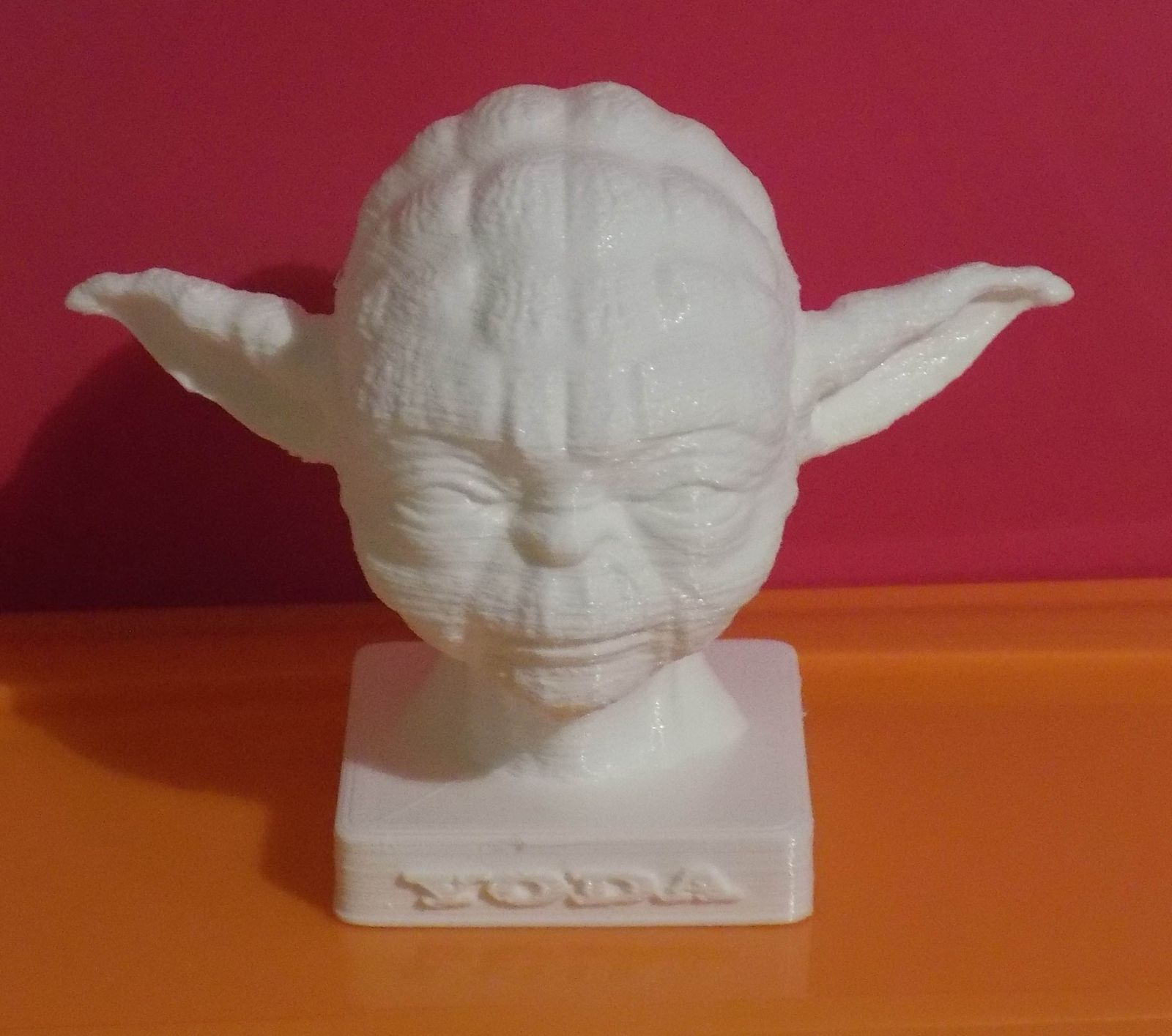

yoda3d Posté(e) Mars 8, 2016 Posté(e) Mars 8, 2016 (modifié) salut, j'ai imprimé un de mes modeles pour un ptit concours star wars: Si ca interesse quelqu'un,je partage mon modele:) https://www.threeding.com/3d-printing-models/yoda Modifié (le) Mars 8, 2016 par yoda3d 9
stereoxfr Posté(e) Mars 9, 2016 Posté(e) Mars 9, 2016 merci sympa pour le partage! EDIT MODO : inutile de citer le message juste au dessus, ça pollue l'affichage (et la base de données). A la limite une mention de l'utilisateur à qui tu t'adresses ça suffit 1
