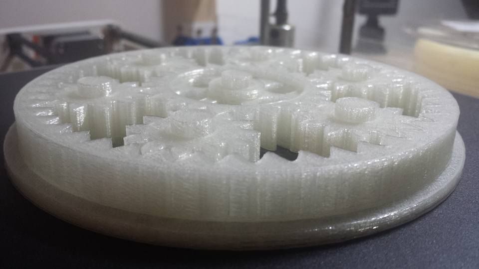

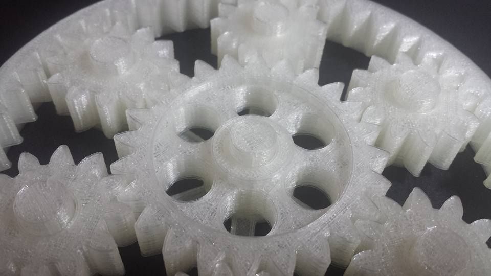

Nimbus2815 Posté(e) Avril 2, 2016 Posté(e) Avril 2, 2016 Fichier prélevé sur Thingiverse : http://www.thingiverse.com/thing:462700 Formation sur l'Arduino en cours, et maintenant impression d'un objet se rapprochant de mon projet . Les pignons s'emboitent et se retirent facilement... et bien entendu le tout tourne librement à la main ;). Pour info, toujours filament de 3D Prima en coloris naturel/blanc ivoire ( je commence à m'y faire... ^^ ). Cura normal : débit réduit à 94% ( beaucoup d'irrégularités sinon... ), température : 185°c, retract : 4,5. 10

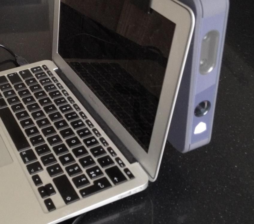

stereoxfr Posté(e) Avril 3, 2016 Posté(e) Avril 3, 2016 Photos 1, 2 et 3 : A partir du clip pour Scanner Sense trouvé ici : http://www.thingiverse.com/thing:469537, j'ai refait une pièce pour tenir le scanner en bas pour qu'il ne s'écarte pas de l'écran. Première réalisation en 3D... Dispo ici : http://www.thingiverse.com/thing:1462006 (Sur la Discovery200, il a fallu que je réduise légèrement la pièce 469537 en mettant 34mm au lieu de 38,4 pour qu'elle s'emboite dans le scanner Sense.) Photo 4 : déflecteur pour envoyer le son d'un iPad 2 vers le devant. Fonctionne très bien. http://www.thingiverse.com/thing:333148 Photo 5 : un autre support de scanner Sense mais trop large pour mon MacBook Air : http://www.thingiverse.com/thing:364494 Photo 6 : un support bouteille Sodastream pour qu'elle sèche après lavage : http://www.thingiverse.com/thing:1263732 Bon dimanche 3

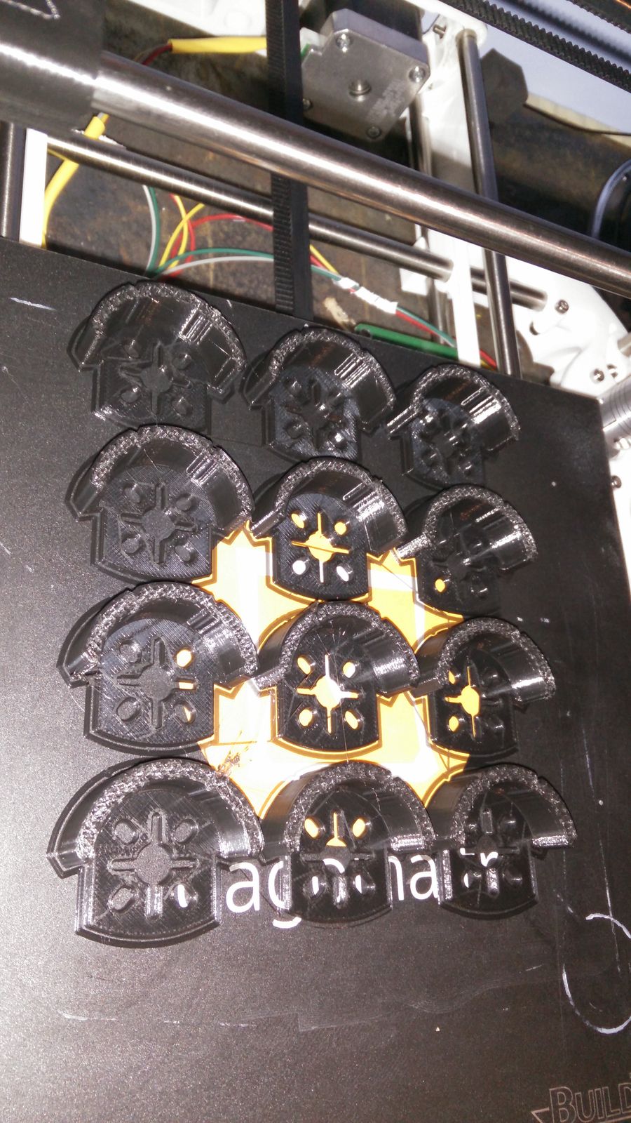

asphyth Posté(e) Avril 3, 2016 Posté(e) Avril 3, 2016 (modifié) J'ai reçu la mienne vendredi soir ! 3h après elle était montée depuis je la fait tourné dès que je peut ! Aucun calibrage a faire elle fait des impressions "parfaites" dès le premier coup ! Je commence a faire les pièces de @Dumnac =) et une petite grille perso pour le ventilateur d'extraction du caisson en cours de creation =) Modifié (le) Avril 3, 2016 par asphyth 7

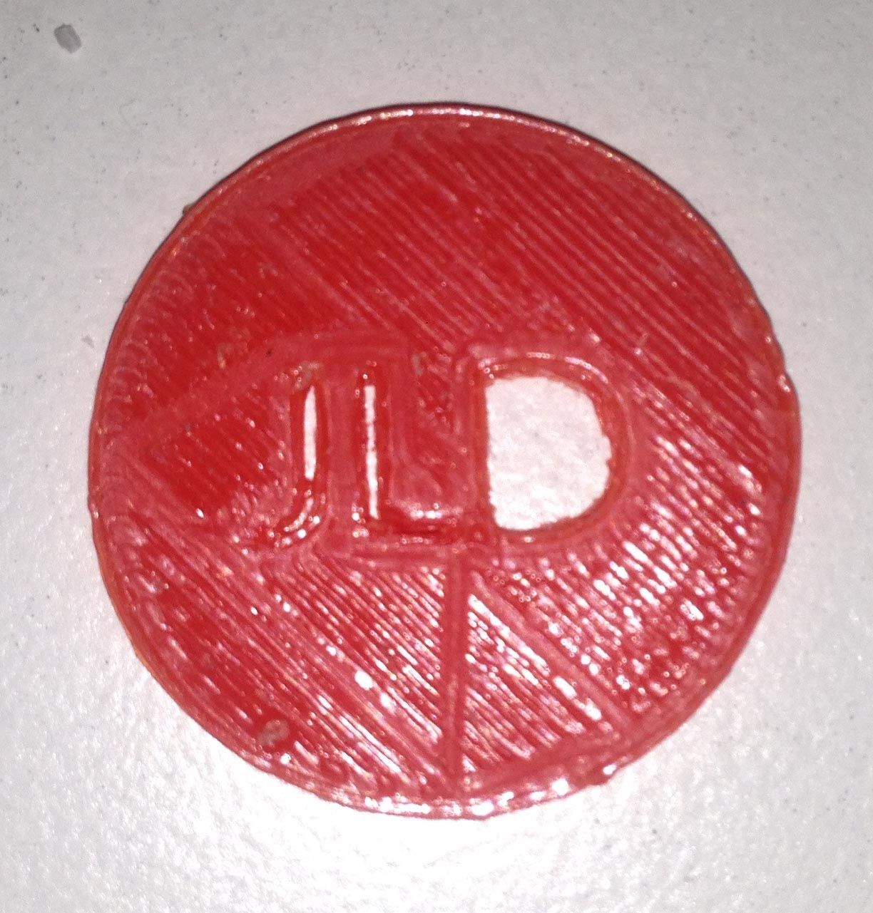

stereoxfr Posté(e) Avril 3, 2016 Posté(e) Avril 3, 2016 (modifié) Un jeton de caddie personnalisé mais surtout un essai de convertion d'une image 2D JPG vers 3D STL... J'ai cherché une procédure pour convertir une image 2D JPG vers 3D STL sans passer par internet et j'ai trouvé une méthode qui fonctionne (après pas mal d'essais)... Si ça intéresse quelqu'un, voici comment je fais, s'il y a plus simple, je suis preneur : Préalables - installer Adobe Illustrator - installer Google Sketchup - installer le plug in STL dans Google Sketchup 1) Installer Google Sketchup 2) Télécharger l’extension SketchUp STL à l’adresse suivante http://extensions.sketchup.com/en/content/sketchup-stl 3) Ouvrir les préférences de SketchUp 4) Cliquer sur le menu Extensions 5) Cliquer sur Install Extensions 6) Cliquer sur le fichier sketchup-stl-2.1.6.rbz que l’on vient de télécharger puis sur Open 7) Cliquer sur le bouton Yes dans la fenêtre Trust qui s’ouvre puis sur OK 8) STL Import & Export apparait dans la fenêtre des Extensions, cocher pour sélectionner A) ILLUSTRATOR 1) Ouvrir l’image dans Illustrator 2) Cliquer sur l’image puis choisir Vectorisation de l’image 3) Cliquer sur le panneau Vectorisation de l’image (à gauche de affichage) pour afficher les réglages avancés 4) Améliorer la vectorisation en jouant avec les curseurs Tracés, Angles, Bruit etc 5) Exporter au format dwg B) GOOGLE SKETCHUP 1) File / New pour créer un nouveau document 2) Tracer un rectangle avec la flèche autour du personnage et appuyer sur suppression pour le retirer 3) File / import Autocad Files (*.dwg, *.dxf) et choisir le fichier que l’on vient de créer dans Illustrator 4) Cliquer sur l’outil Orbit (sorte de toupie Rouge/verte) pour afficher l’image en hauteur 5) Cliquer sur l’outil Rectangle et entourer l’image 6) Edition / Select all pour tout sélectionner 7) Faire un clic droit et choisir Intersect Faces with Model 8) Cliquer sur le rectangle crée à l’étape 5 et appuyer sur supprimer 9) Cliquer sur chaque ligne du rectangle et les supprimer une à une 10) Edition / Select all pour tout sélectionner 11) Faire un clic droit et choisir Intersect Faces with Model 12) Cliquer sur les parties claires à supprimer pour obtenir la couleur verte du fond (Si les parties à supprimer ne sont pas les bonnes, choisir Intersect Faces with Selection au lieu de Model dans les deux opérations) 13) Choisir l’outil d’extrusion (carré avec flèche rouge vers le haut) et donner le volume désiré à l’objet. 14) Exporter au format STL Modifié (le) Avril 3, 2016 par stereoxfr 2
