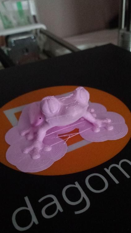

premier test du filamenbt chromatik de chez Dagoma (rose bonbon) avec Cura couche en 0.2 et 210 °

Merci pour ce retour @eGGyyS. Peut-être qu'il faudrait l'imprimer à plus basse température et tester avec une couche plus fine (type 1.0 ou 1.5) car je ne trouve pas le rendu superbe, en tout cas sur la photo. J'ai reçu mes deux bobines de Chromatik (Or et Crème) je testerai dès que j'en aurai l'occasion.

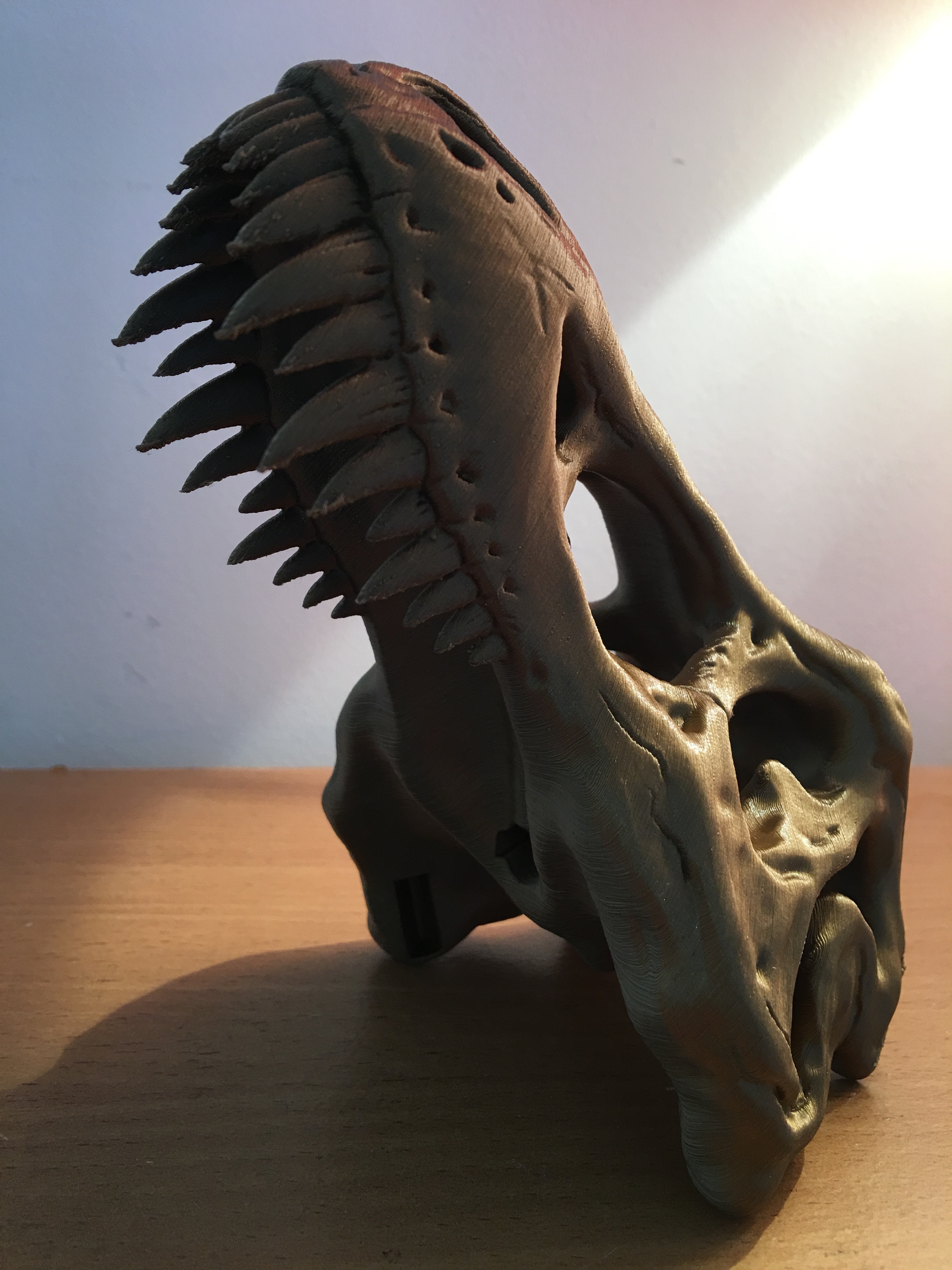

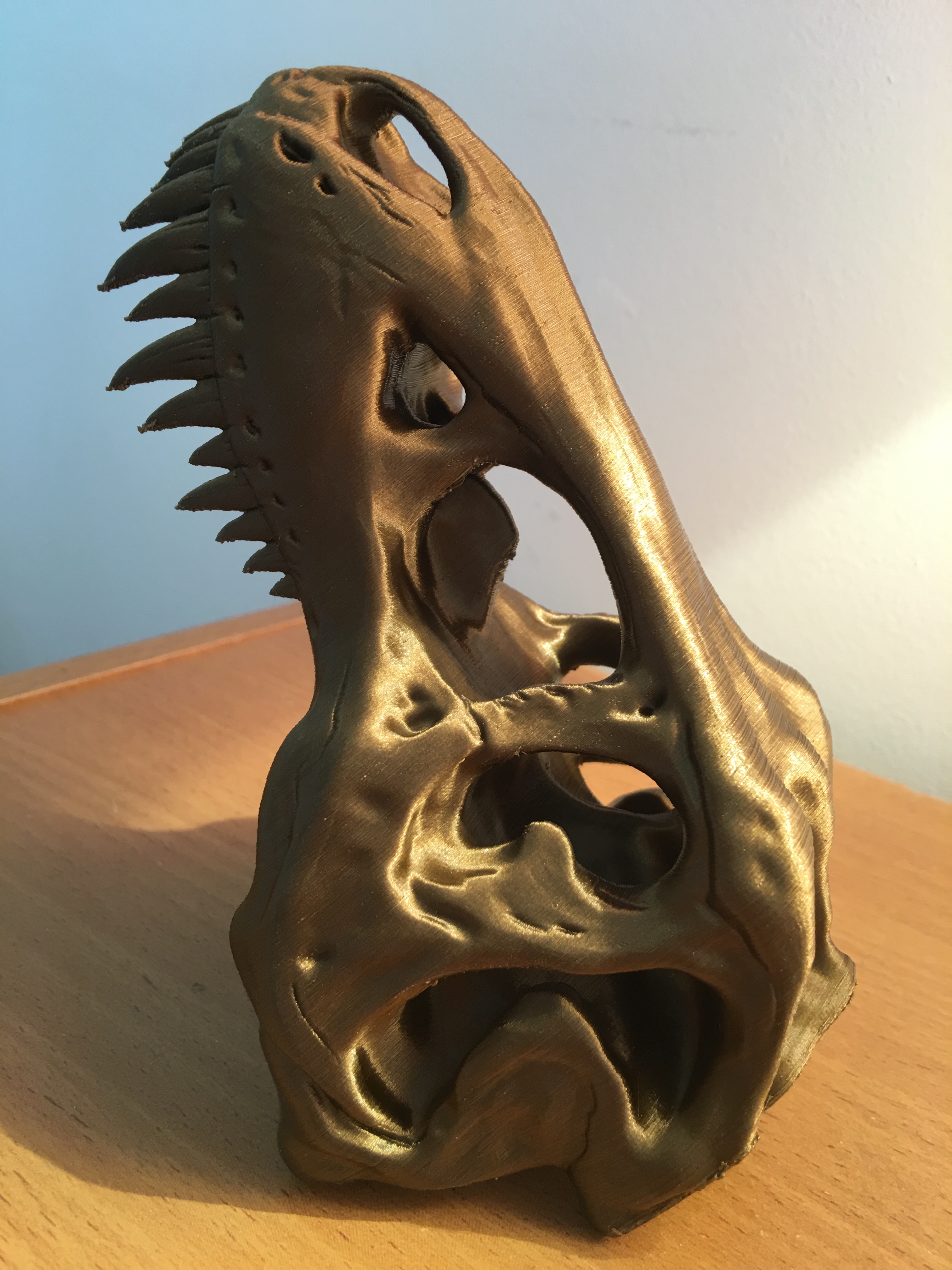

EDIT 1 : Aller voici haut du crâne d'un T-Rex en Octofiber Bronze Flow 95 et 196°, la suite bientôt :

@Vodevil!!!!!!!!!!! somptueux!
ça fait du bien aux rétines... dis-moi, toi qui l'a fait en grande taille, peux-tu me confirmer l'ingénieux système de mastication créé par la vie???
Avec mon ptit machin, taille phalange, j'ai pas envie de me coincer la couenne dedans..., j'ai tenté de me mordiller le doigt, faut pas glisser ou tu t'arraches un bout..
Non, il est trop beau ton T-Rex, surtout avec un PLA qui réfléchit tant la lumière, tu peux être fier!
Faut juste ébarber un brin, mais bravo.

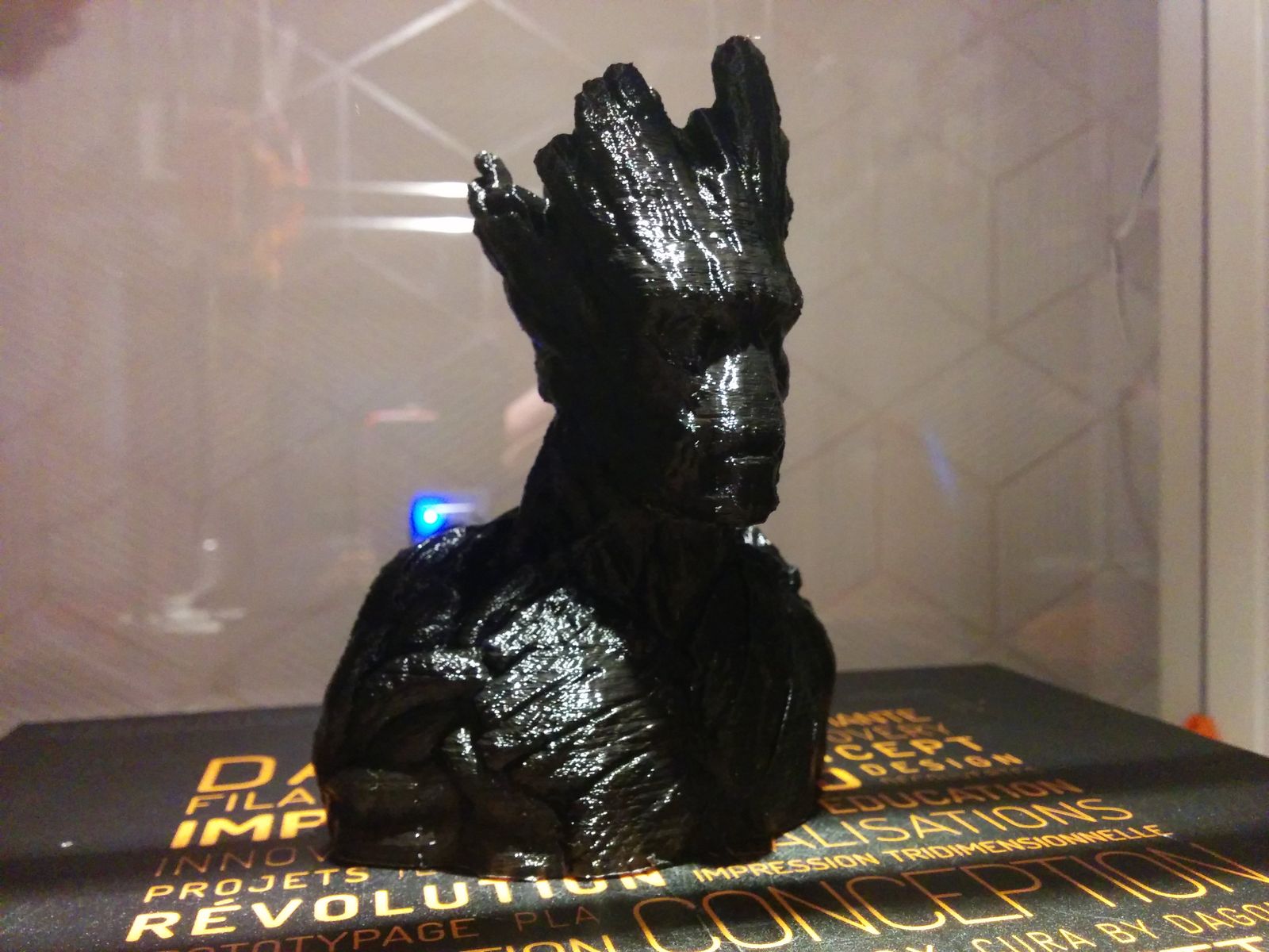

I'AM GROOT ! (ouais, encore...)
En noir de chez Grossiste 3D, 0.1, Temp 205, Flow 100%

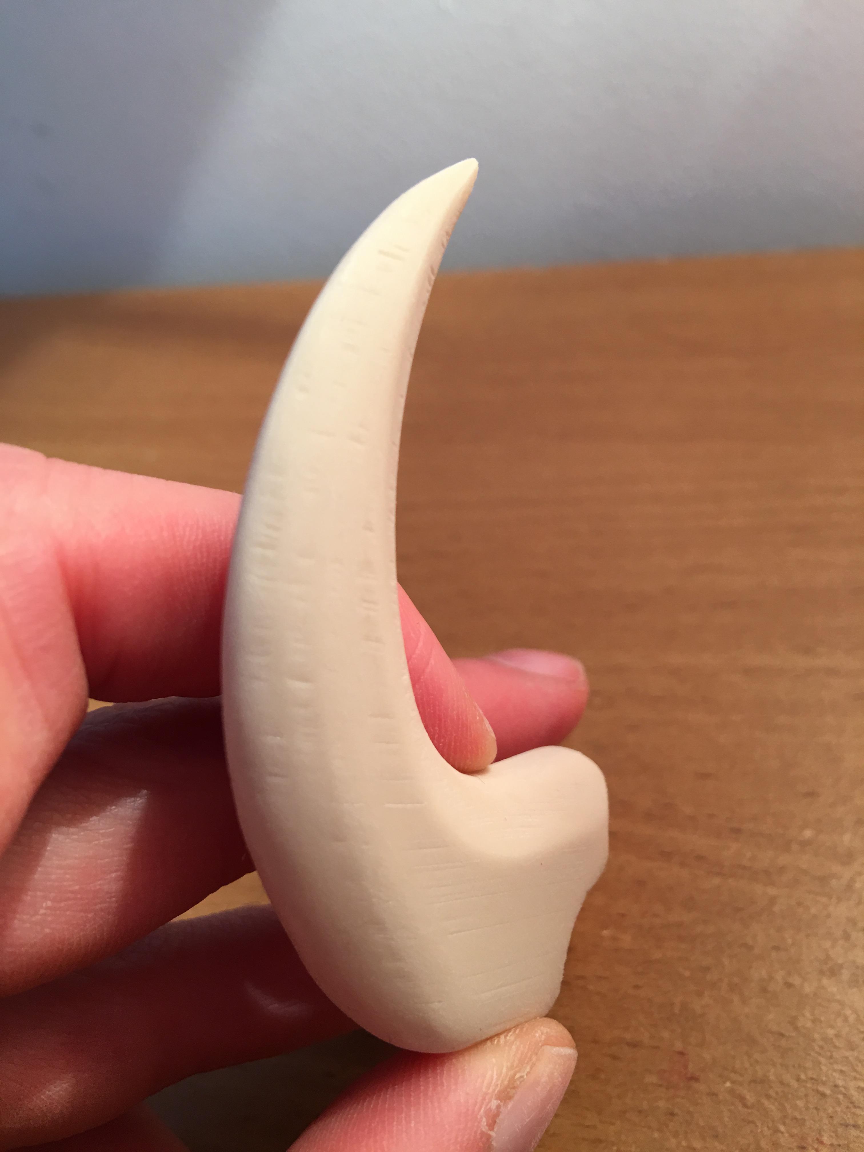

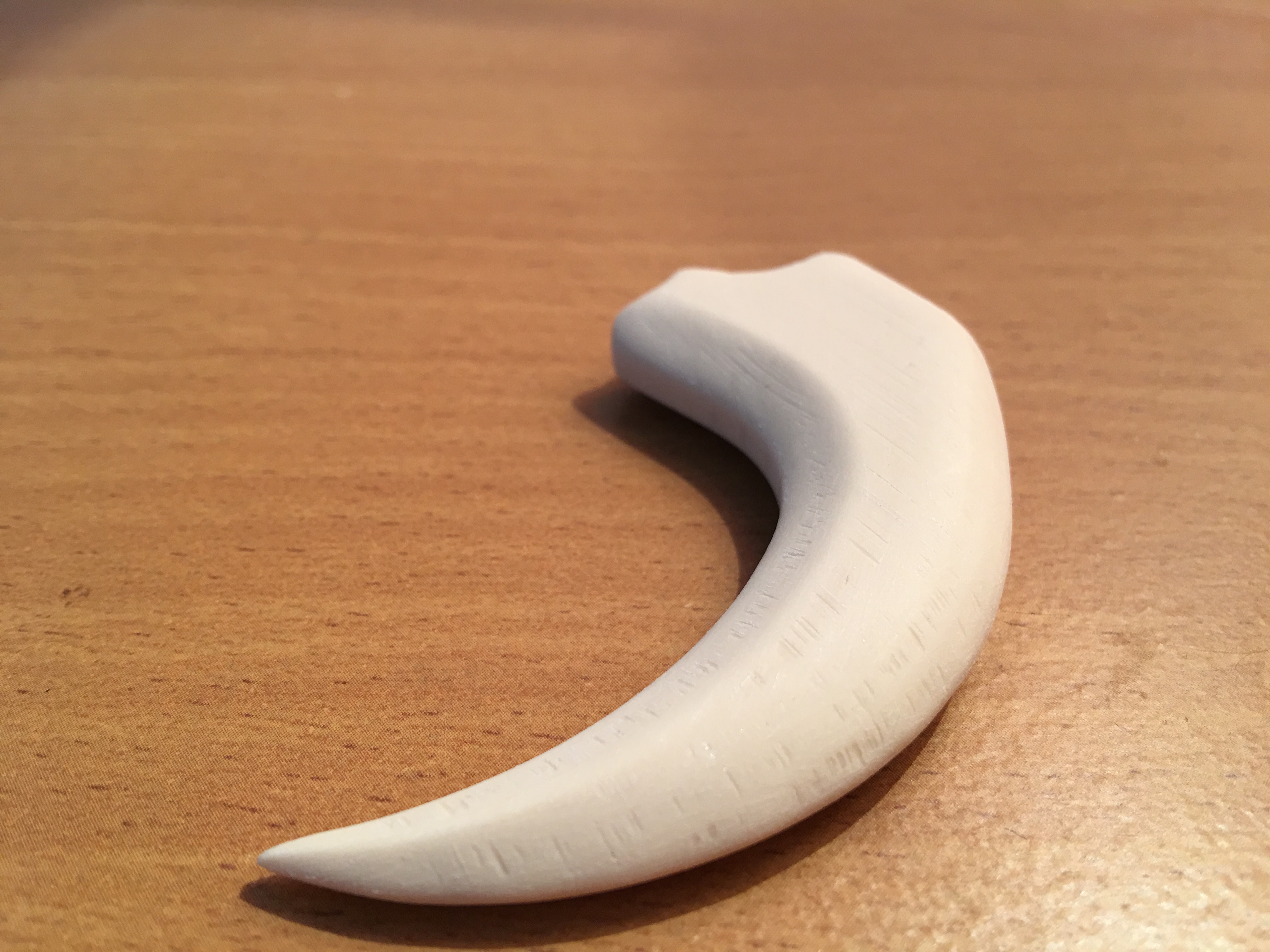

J'ai testé aujourd'hui le nouveau PLA "Chromatik" de Dagoma, couleur Crème. C'est vraiment une belle surprise. J'ai aussi acheté la couleur Or je testerai plus tard
Ce PLA n'est pas super précis au niveau des couches (on les voit assez bien, elles ressortent comme si c'était du Wooble alors que ça n'apparait pas autant avec certains PLA) cependant la couleur est jolie (en réel, en photo moins) et surtout il se ponce très facilement au papier de verre. J'ai poncé 5 mins la griffe de Raptor (imprimé en 195° à 0.1 micron sur Cura 15) sur un simple papier de verre (280) et voici le résultat et je vous assure que le toucher est, avec le ponçage, très proche de celui qu'on attendrait d'un OS donc ça donne une immersion certaine au toucher :

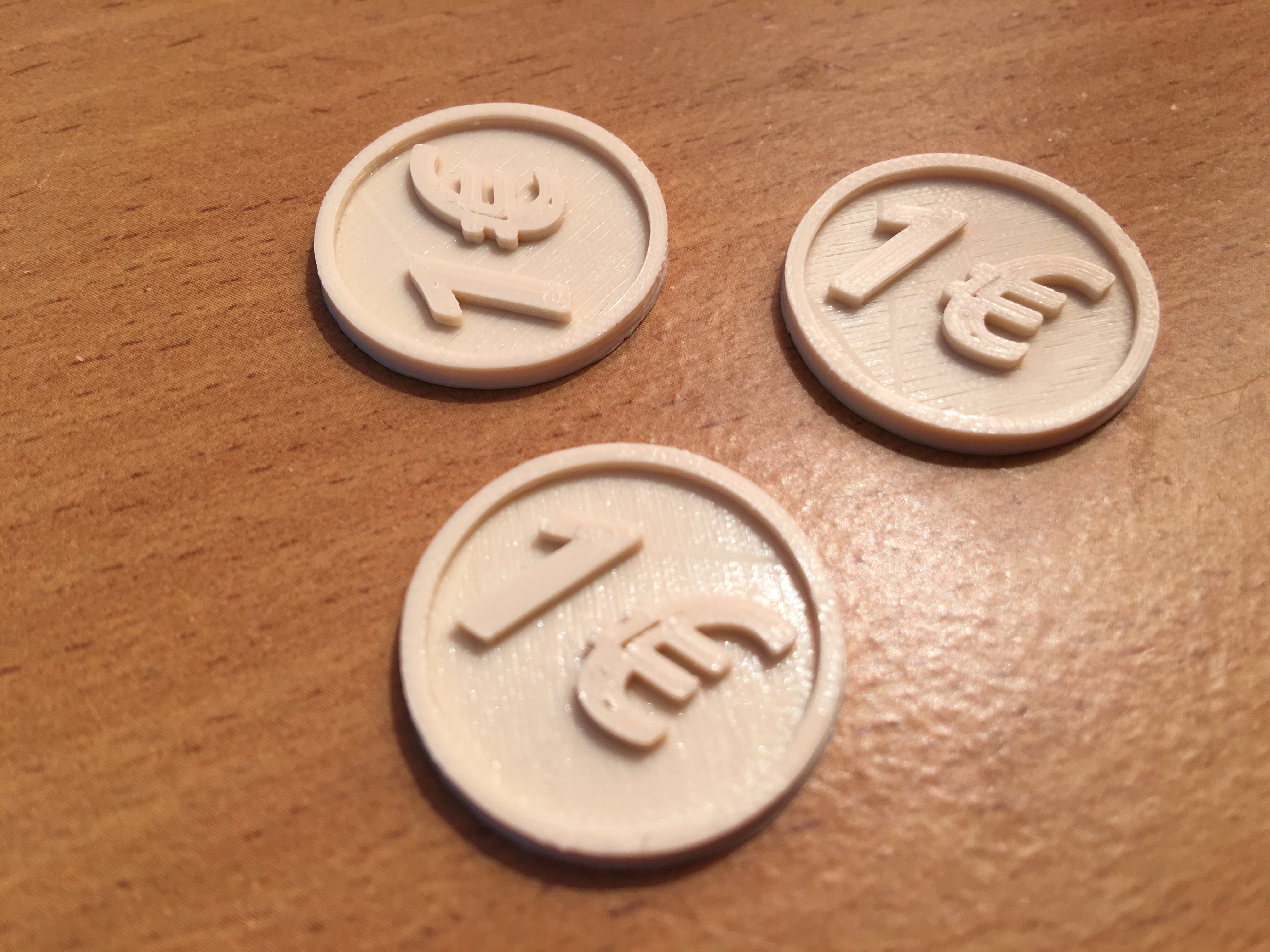

Et voici mes 3 premiers tests, des pièces avec des réglages un peu différents à chaque fois, j'utilise toujours cette pièce d'un euro (qui marche pour les cadies) pour paramétrer mes PLA avant de plus grosses impressions :

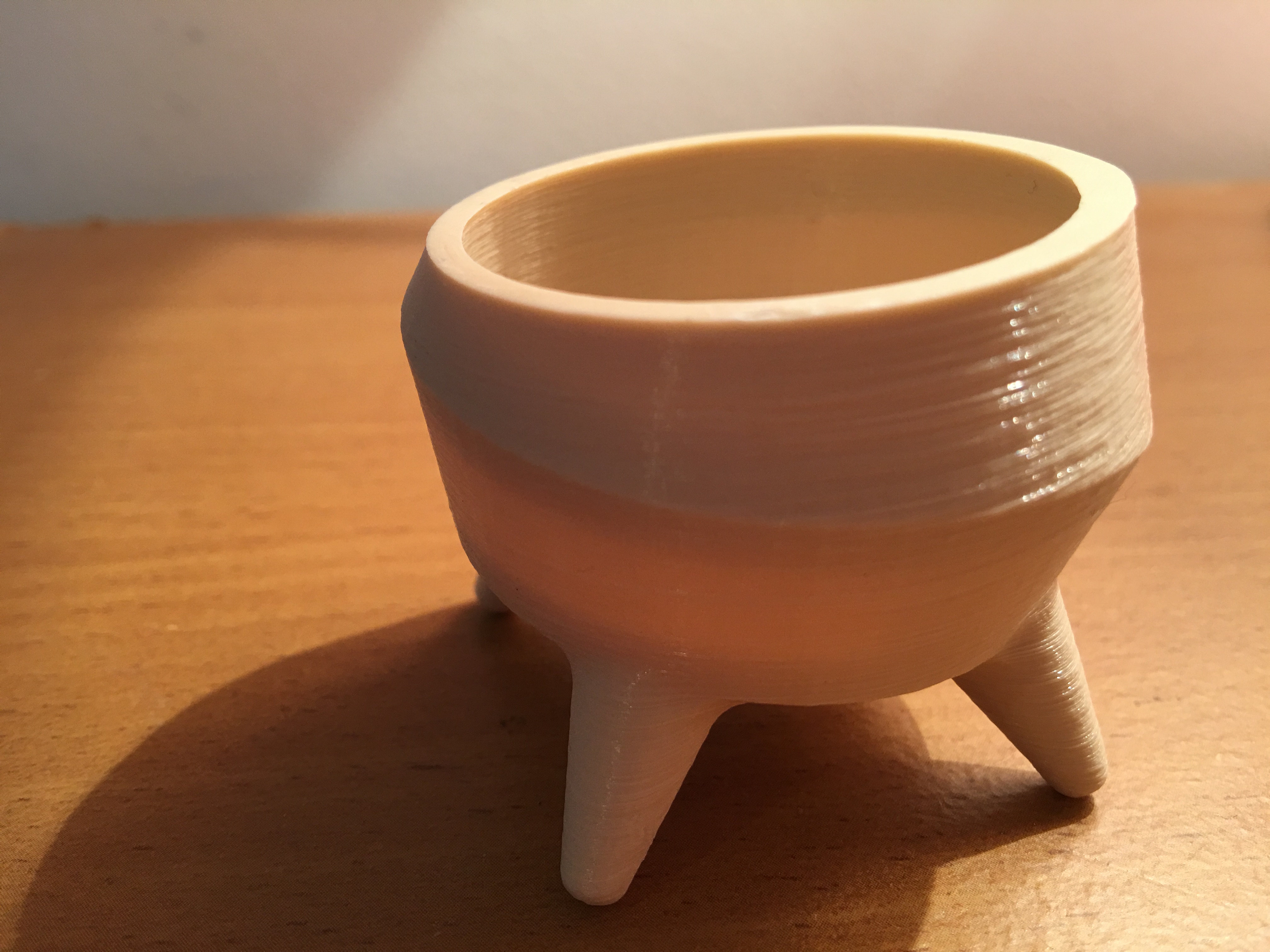

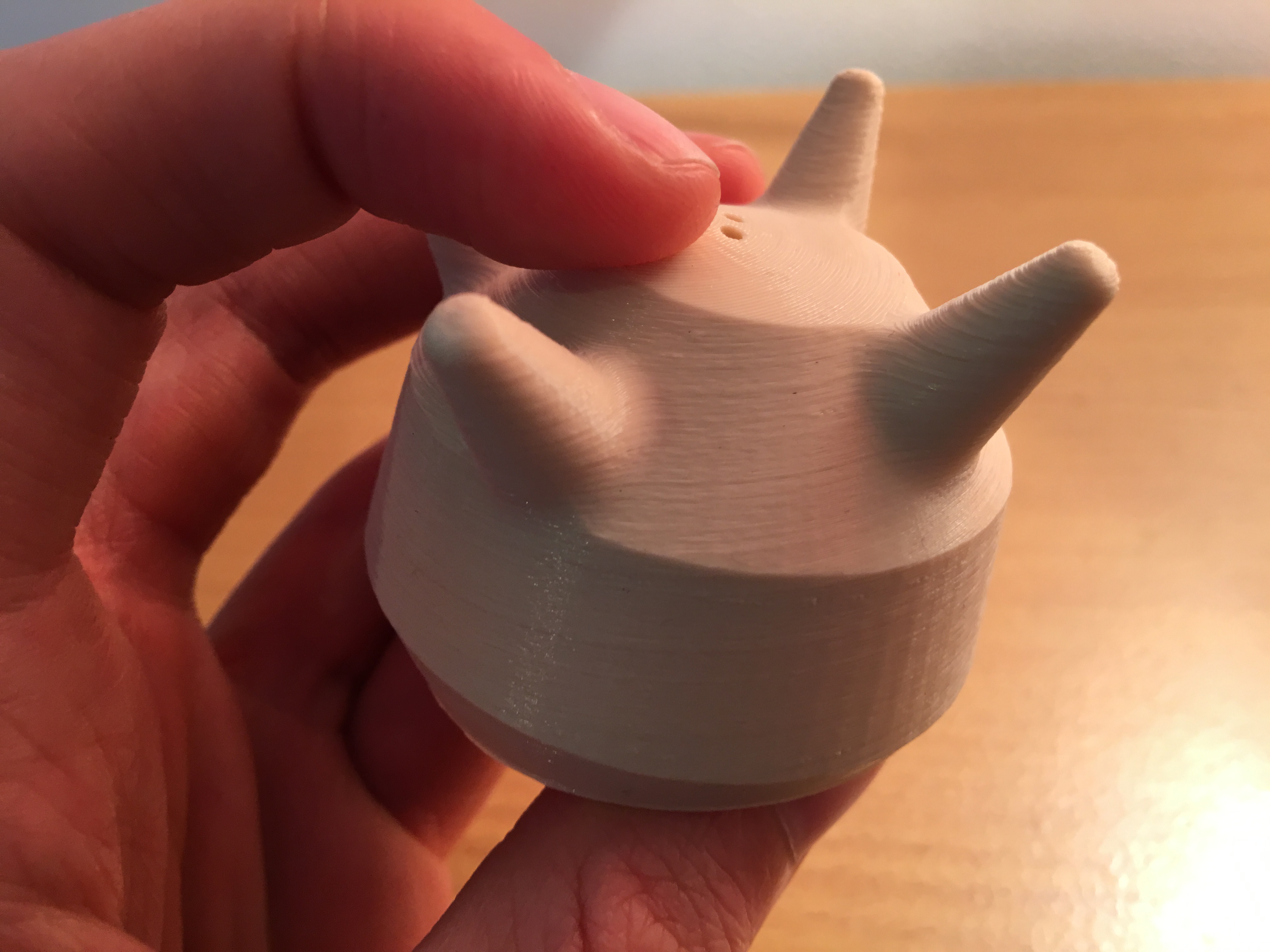

Et un mini pot de fleur (un peu moins de 5mm de diamètre) toujours en Chromatik couleur Crème, de Dagoma. Aucun travail (il est sorti ainsi en 1.0 micron, avec Cura 15).

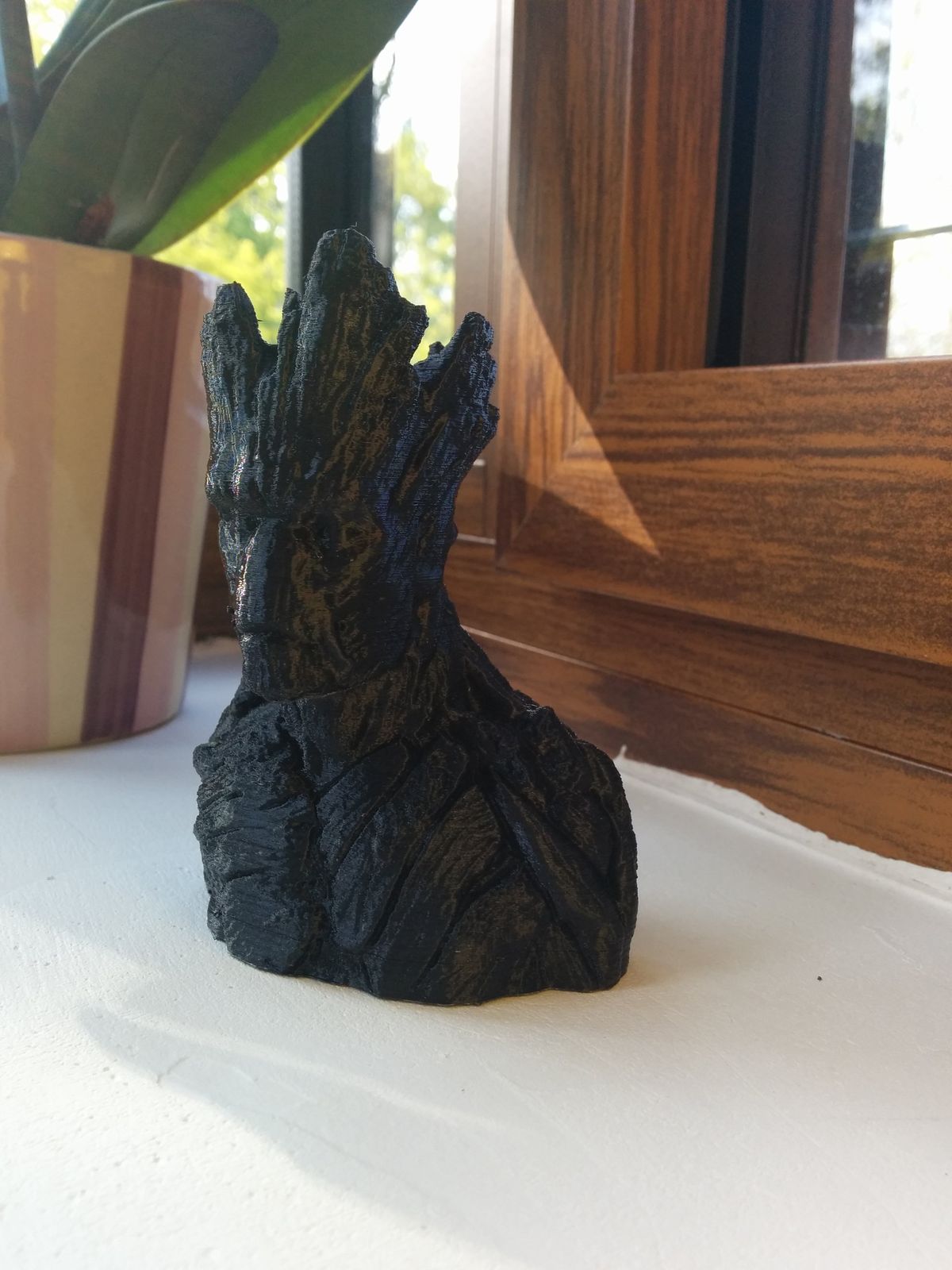

Version charbon de bois pour le week end barbecue xD

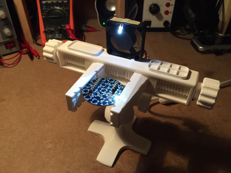

Voici mon nouveau support de PCB avec compartiments pour les composants SMD à souder, un mini ventilateur pour les fumées de soudures et un led "ultra-bright" pour éclairer le PCB.
Juste du wooble sur les deux "machoires" et une des deux vis mais ça a été réglé depuis, juste un petit problème de réglage. ;D
Modifié (le) par Tibus
  • J'aime 12
C'est chouette comme création @Tibus mais j'espère pour toi que ce n'est pas du PLA car à 60° il va devenir tout mou donc sa proximité avec le fer à souder va lui donner un aspect non désiré. Enfin à tester, tiens-nous au courant ;-)
Ce n'est pas une création, à part les quelques ajouts que j'ai fait, les models 3D du support sont sur thingiverse ;D je posterai de vrai création un peu plus tard ;D
Sinon oui, c'est du PLA et j'y ai pensé aussi à la fin (parceque j'utilise mon fer à souder à air chaud pour ramollir les pièces où les récolées quand elle cassent ;D. Mais du coup je pensais à faire des coques pour les mâchoires ( car de toute façon le dessin des mâchoires de convient pas à des tout petit pcb comme je fait tous les jours) dans une autre matière du coup : imprimé en PLA puis moulé en sylicone et finalement recoulé en résine.
C'est sûrement ce que je ferai mais je testerai quand même en l'état demain pour voir si c'est vraiment un problème ou pas. ;D

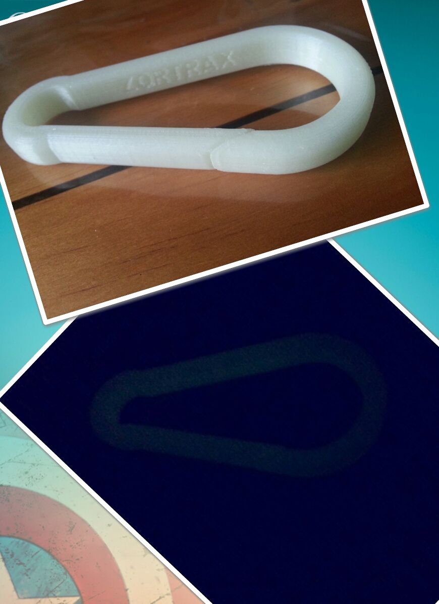

Salut les makers, Petit test d'un filament phosphorescent , pas mal l'effet dans le noir ca rend pas terrible une photo dans le noir sans flash mais ça donne une autre dimension à l'objet quand il se trouve sans lumière....j'ai fait aussi un support smartphone et pratique pour le retrouver comme il brille.
Faut que je peaufine un peu mes réglages pour avoir un  meilleur remplissage sous S3D.
Sinon je vais bien m'amuser avec ce nouveau filament et j'ai pris du bronze aussi pour faire des bustes...

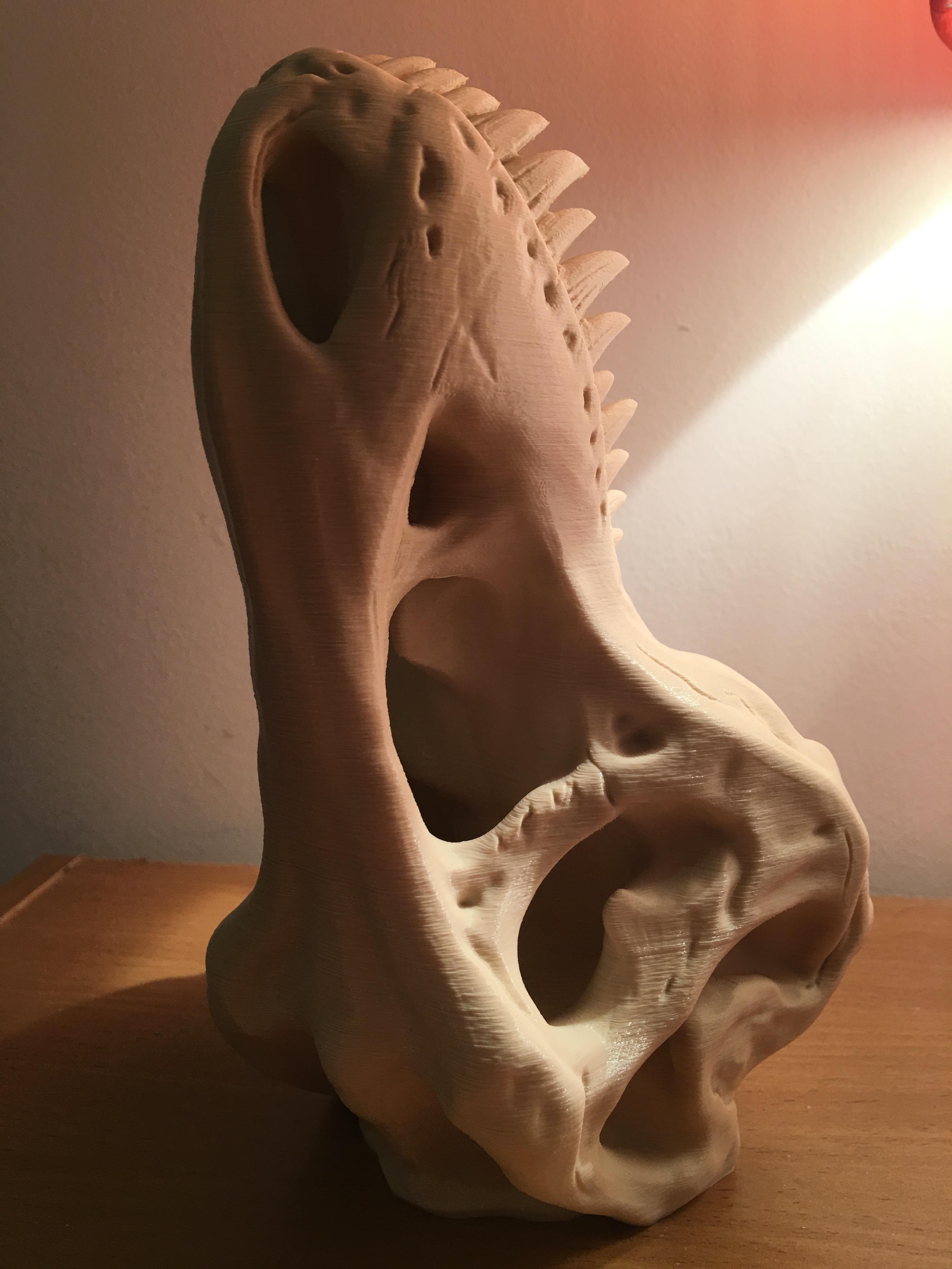

Bonsoir, encore un test du nouveau PLA "Chromatik" de Dagoma, couleur Crème (Cura 15, 195°, Flow 92, Vitesse 35mm) pour un crâne de T-Rex à l'échelle 1.25 (un peu plus de 180mm de haut pour 31h d'impression). Je ne l'ai pas encore poncé (ni travaillé, il vient à l'instant de sortir de l'imprimante) mais dès que ce sera fait je vous montrerai le rendu.

un super rendu @vodevil même en brut il donne un effet de vrai crâne !!! la couleur crème donne un joli aspect.B|
