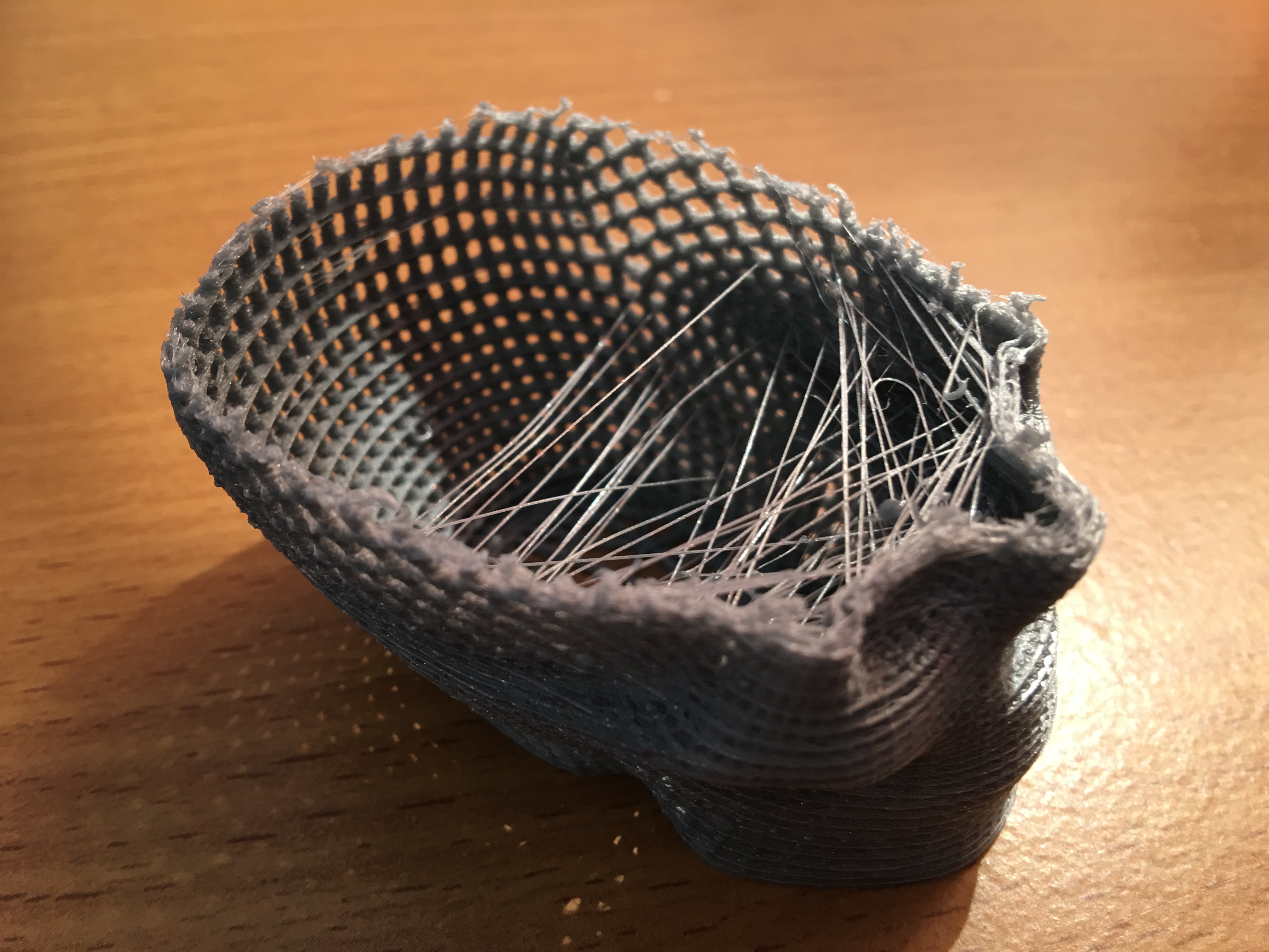

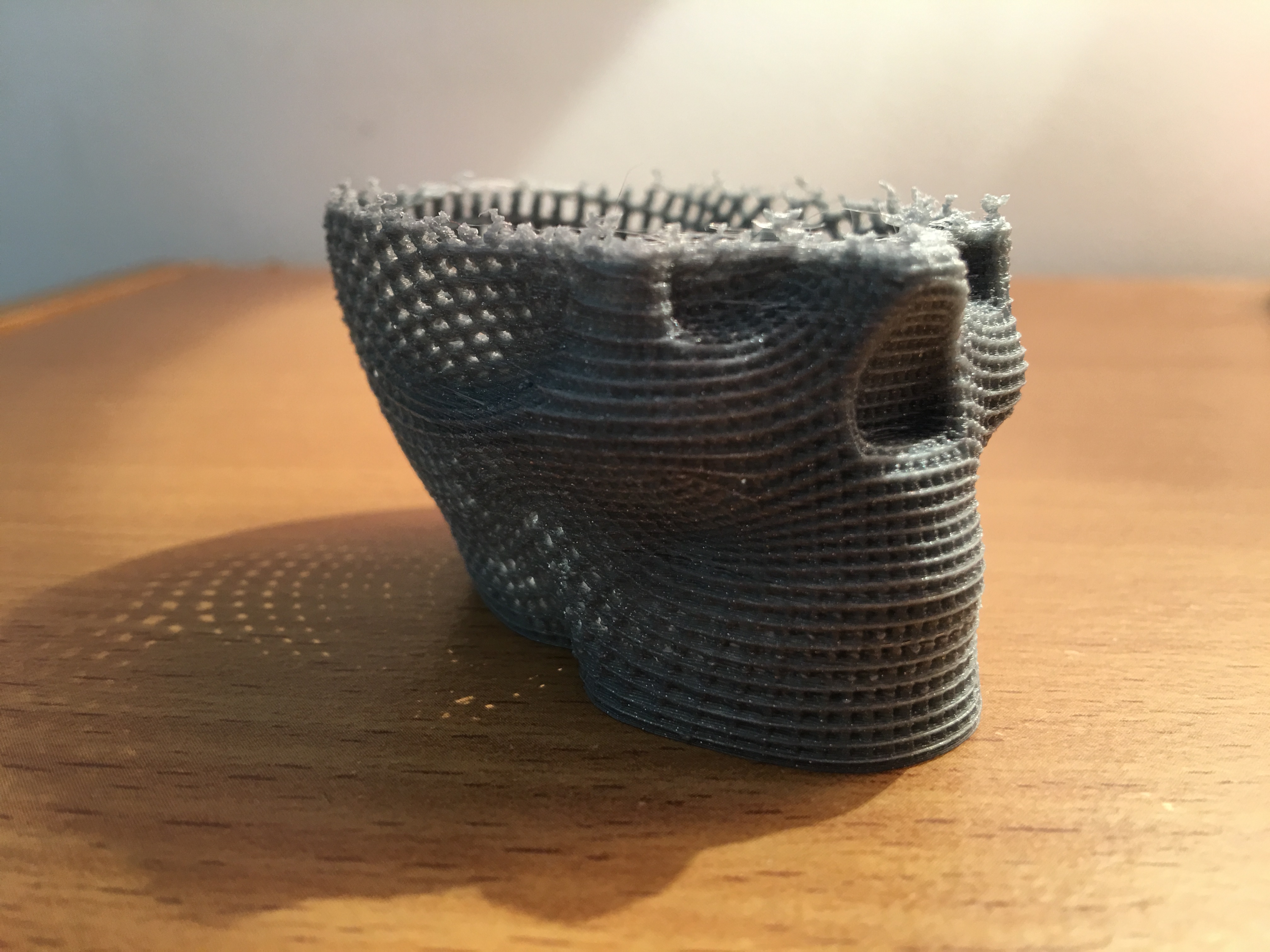

Vodevil Posté(e) Avril 29, 2016 Posté(e) Avril 29, 2016 (modifié) @ptiboubou haha j'ai mon impression qui a raté en Octofiber Argent. Alors je sais d'où vient le soucis : le bobinage. C'est la 2ème fois avec cette bobine (et j'avais aussi eu une cas sur une bobine de Filo3D Gris Métal qui était irrécupérable tellement entremêlée et tendue de partout, la poisse que j'ai avec ces couleurs argentés ). En gros j'ai eu un noeud et paf l'extruder ne peut plus rien tirer dans la buse. Heureusement tout à l'air de remarcher (car c'est un coup à endommager une pièce). Voici donc le résultat partiel (coupé dans les 75%) du crâne et à l'échelle 1 (plus petite donc). J'ai rien touché pour que tu puisses comparer le rendu en sorti d'imprimante. Y'a quand même beaucoup de spidermerdes à l'intérieur... non vraiment je n'aime pas cet Octofiber Argent EDIT : @ptiboubou je me suis relu et j'ai dis des boulettes précédemment (que j'ai en principe édité depuis) donc voici les informations valides (à remplacer à celles contradictoire que j'aurai pu dire) : - Quand on baisse "trop" en température il arrive que l'on doivent remonter le Flow pour éviter un claquement de l'extrudeur. Trop de Flow c'est un risque de "blob", de patés, de rayures, etc. Pas assez c'est une perte de matière surtout sur la couche du dessus et vraiment pas assez on entend les claquement de l'extrudeur (et là ça sert à rien d'insister faut remonter légèrement son flow). - Le Ice Filaments vert (mais le blanc doit s'en rapprocher) pour un réglage fin (à 0.1 et vitesse 30mm/s) est chez moi autour de 188° mais avec un flow à 97% ou 99% en fonction des impressions. Car à moins de 94% il claque et entre 94% et 96% on voit trop de pertes de matières sur la couche du dessus. Entre 97% et 100% ça rend bien. Modifié (le) Avril 29, 2016 par Vodevil 2

La Bidouille Posté(e) Avril 29, 2016 Posté(e) Avril 29, 2016 (modifié) Il y a 7 heures, Vodevil a dit : Voici donc le résultat partiel (coupé dans les 75%) du crâne Ca fait un objet genre Hannibal Lecter (Les Origines du Mal) faut le vendre comme ca ! ou un scanner cerebral de spiderman .... sinon je n'ai acheter que ce filament chez dago et je n'ai eu que des soucis avec (et à mes début en plus) j'ai dû imprimer 3 trucs et la couronne (merdique au possible comme format ) prends la poussiere dans un coin maintenant. je pense qu'il ne faut pas te faire une idée sur un type de filament/fournisseur ... en tout cas ne pas prendre de filament en "vrac" et en grande longueur ....c'est pas bon pour les nerfs...et a mettre sur une bobine vide c'est illusoire ....il a prit la torsion de son stockage et c'est la misère a enrouler il y a une heure, plexy a dit : font quand même des truc pas trop mal chez Dagoma Il y a 15 heures, ptiboubou a dit : Ice Filaments Wondourous white c'est une manie les cranes troués, scalpé genre oeuf à la coque !! ..... Modifié (le) Avril 29, 2016 par La Bidouille

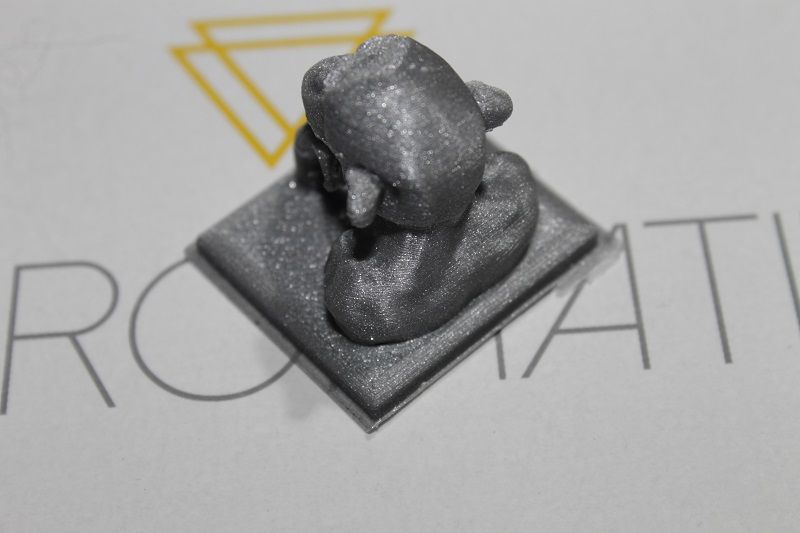

Halph Posté(e) Avril 30, 2016 Posté(e) Avril 30, 2016 (modifié) Bonjour, voici mes premiers objets (après de nombreux test) La Grenouille est imprimé en Octofiber gris et 0.2mm Le Mousqueton est en Octofiber gris 0.15 pour la partie...grise :). Et en Chromatik crème pour le latch. La Charnière est aussi en Octofiber Gris et 0.15mm La Salamandre est en Chromatik crème et 0.2mm L'Octofiber n'est pas facile à imprimer. Par contre le Chromatik crème acheté sur le conseil de @Vodevil, est super aussi bien au niveau de l'impression que de la finition. De plus, les couches ce voient beaucoup moins. J'ai juste un problème au niveau de certaines parties ce rapprochant de l'horizontale. Des fils ce "détendent", mais je ne pense pas qu'il faille mettre des supports. Un conseil s'il vous plait ? Bonne après midi à vous, Halph. Edit : J'oubliais le plus important, un décapsuleur en Octofiber Gris et 0.4mm à 100mm/s remplis à 25% Modifié (le) Avril 30, 2016 par Halph Oublis 2

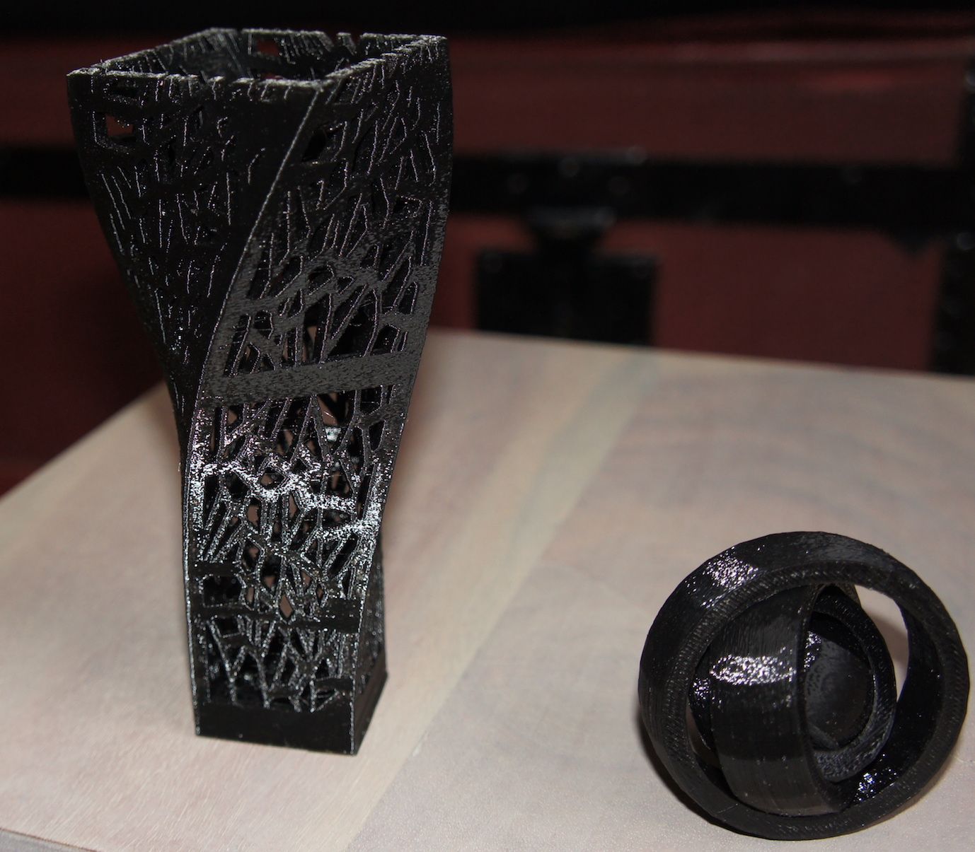

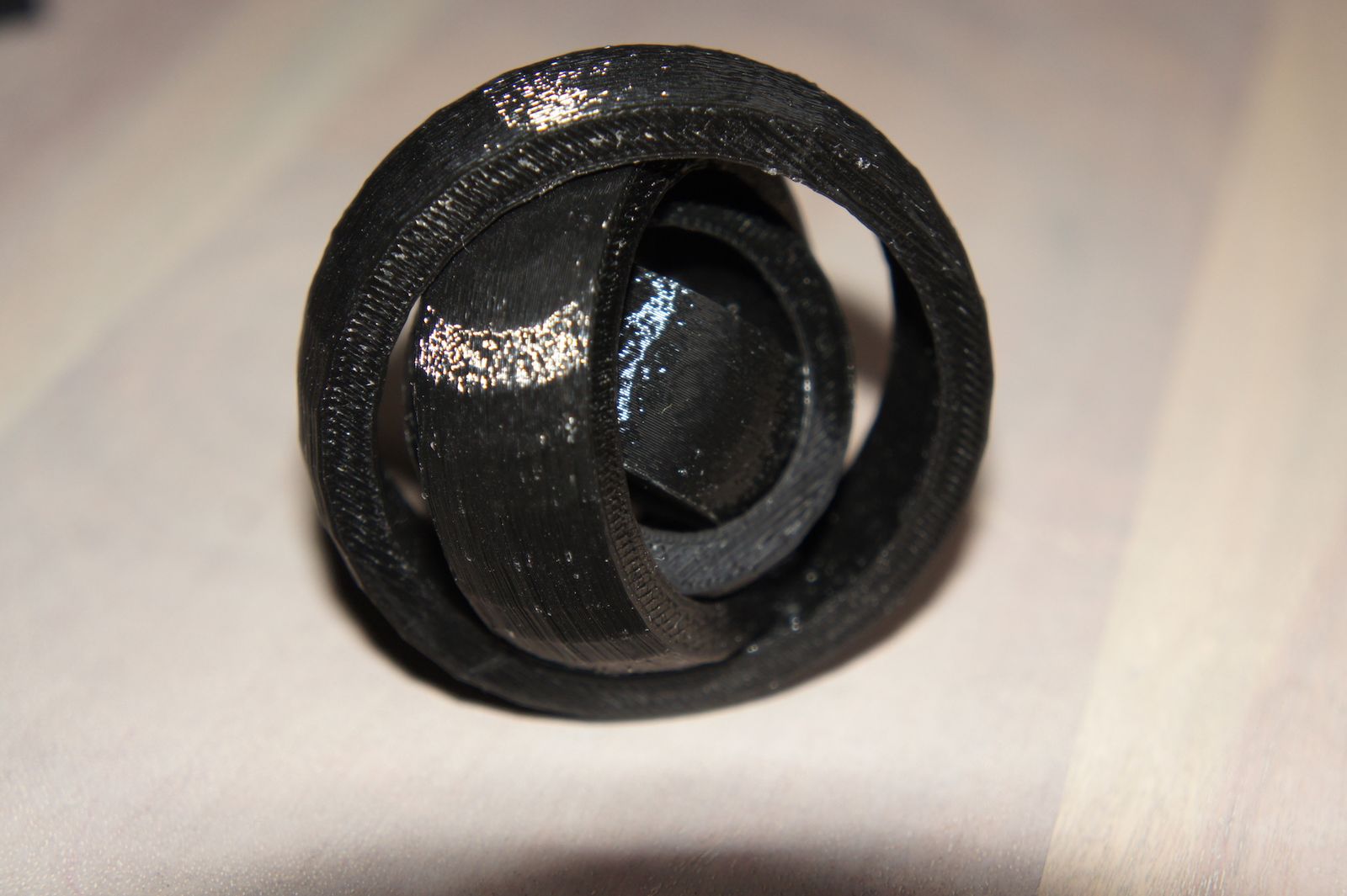

nemesis Posté(e) Avril 30, 2016 Posté(e) Avril 30, 2016 petite contribution avec 2 classiques le vase Voronoi n'as pas este fini, le fil c'est bloquer..... la loose il restait 1 cm. les anneau ont été un petit peux hard a décollé, mais bon imprimer en rapide. Filo3D 4

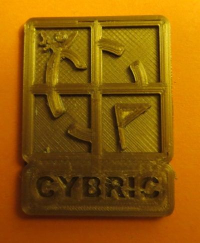

Richard_39 Posté(e) Avril 30, 2016 Posté(e) Avril 30, 2016 (modifié) Bonjour Conception et impression du soir : Jeton avec mon pseudo et le logo du jeux de G........ pret à partir en voyage. Dimension 30 x 40 mm Qui reconnait ? Modifié (le) Avril 30, 2016 par Richard_39 1

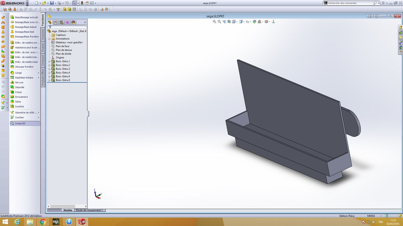

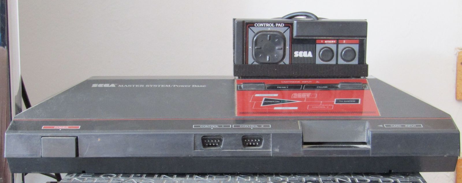

Guest flykiller Posté(e) Mai 2, 2016 Posté(e) Mai 2, 2016 Salut, Mat : eSun noir PLA T° : 198 flow : 100% Bed : 50° Qualité : 0.3 Slicer : Cura Support manette solo pour la master system 1 1ere génération ( celle avec l'escargot en jeu caché ) quelques améliorations à apporter prochainement
minipousse01 Posté(e) Mai 2, 2016 Posté(e) Mai 2, 2016 @flykiller tu m'a rappelé de bon souvenirs avec cette console quand j'étais gosse.sgosse. Sympa ton support de manettes. 1
Guest flykiller Posté(e) Mai 2, 2016 Posté(e) Mai 2, 2016 (modifié) elle marche toujours aussi bien comme sa grande soeur l'Atari 2600 Modifié (le) Mai 2, 2016 par flykiller
La Bidouille Posté(e) Mai 2, 2016 Posté(e) Mai 2, 2016 (modifié) Il y a 2 heures, flykiller a dit : Support manette solo pour la master system 1 1ere génération hello si tu fait dans le retro game .... tu dois avoir un PI caché dans un coin ! il y a 33 minutes, minipousse01 a dit : @flykiller tu m'a rappelé de bon souvenirs avec cette console quand j'étais gosse.sgosse. Moi j'ai eu Pong ! en N&B .... avec les balles carrés .....! c'etait de le haute techno Modifié (le) Mai 2, 2016 par La Bidouille 1

ptiboubou Posté(e) Mai 2, 2016 Posté(e) Mai 2, 2016 Le 4/30/2016 at 22:57, Richard_39 a dit : Bonjour Conception et impression du soir : Jeton avec mon pseudo et le logo du jeux de G........ pret à partir en voyage. Dimension 30 x 40 mm Qui reconnait ? Le Geocaching j'adore! 1

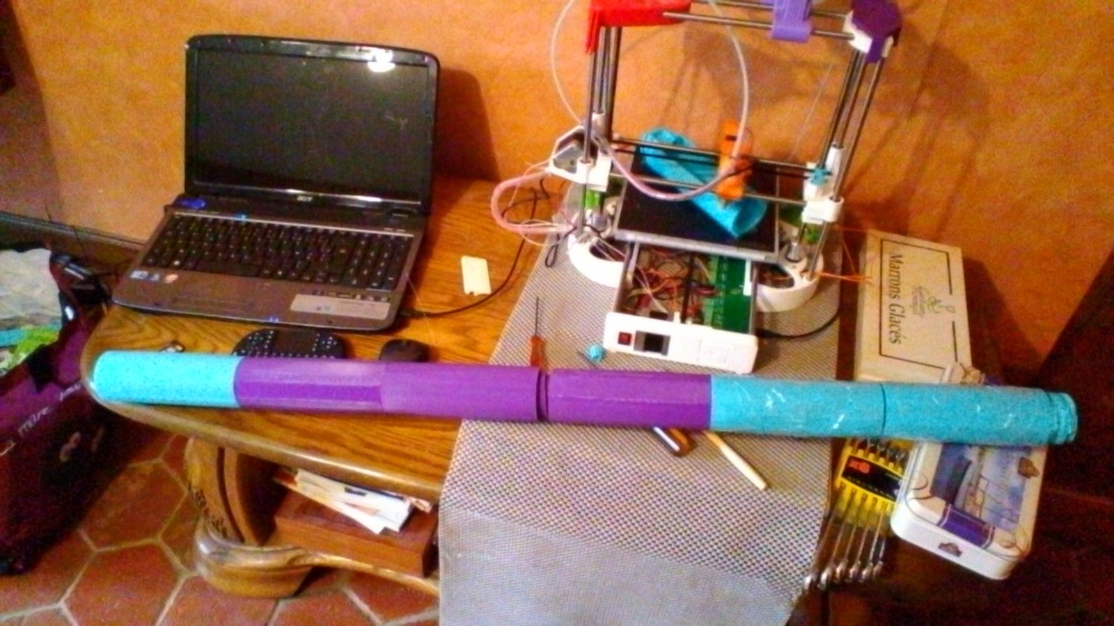

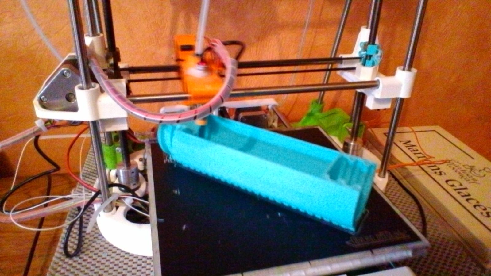

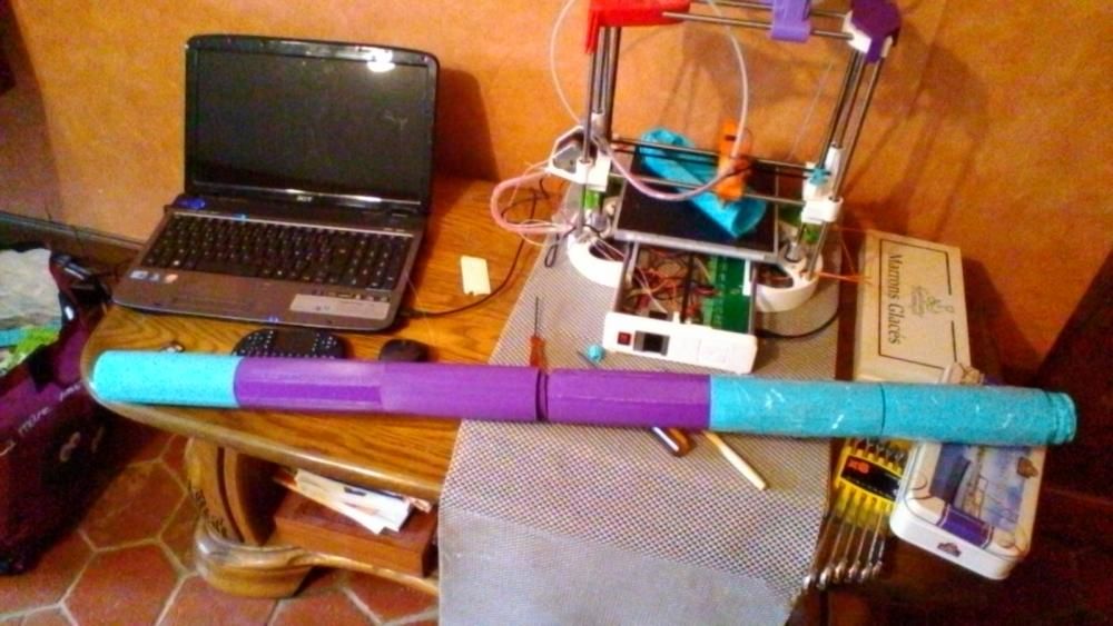

Chris_Team Posté(e) Mai 2, 2016 Posté(e) Mai 2, 2016 (modifié) Barres pour le saut d'obstacles (équitation) : morceaux de 16 cm à visser entre eux (attention, les premiers à droite étaient les versions de développement, maintenant renforcées au scotch) Impression en 5 heures en utilisant une vitesse de 96 mm/s ... Modifié (le) Mai 2, 2016 par Chris_Team 4
Richard_39 Posté(e) Mai 2, 2016 Posté(e) Mai 2, 2016 Il y a 2 heures, ptiboubou a dit : Le Geocaching j'adore! J'ai l'idée de déposé ce jeton dans les futures caches trouvées.
