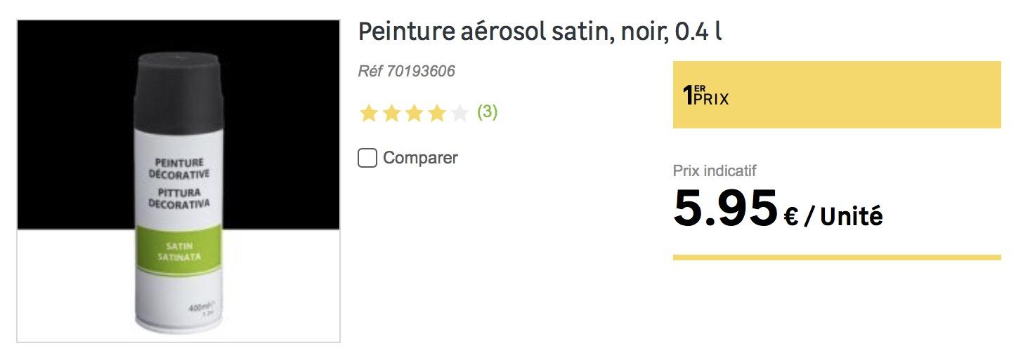

PrintOlivier Posté(e) Octobre 15, 2017 Auteur Posté(e) Octobre 15, 2017 il y a 8 minutes, macmootpro a dit : Super boulot, tu utilises quoi comme peinture ? Peinture en bombe grande surface (L.M.) 1er prix.

PrintOlivier Posté(e) Octobre 15, 2017 Auteur Posté(e) Octobre 15, 2017 Il y a 8 heures, nicolas65 a dit : pourquoi avoir peint ? tu n'a plus de filament noir ? Je n’ai qu’un seul rouleau de filament blanc. La peinture aérosol permet de couvrir la pièce de la couleur de mon choix après avoir éventuellement enlevé les petits défauts d’impression par un léger ponçage.

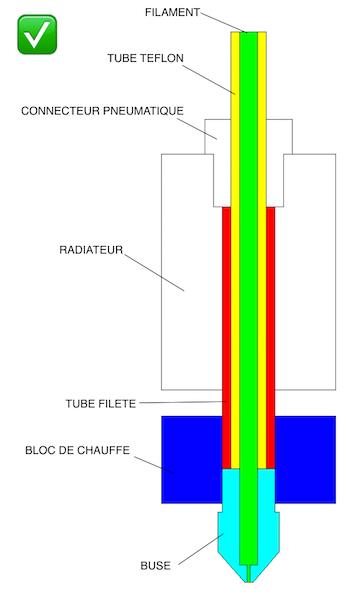

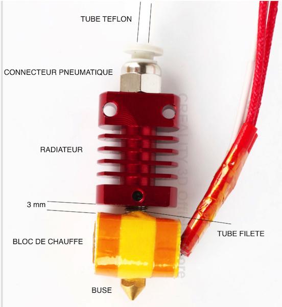

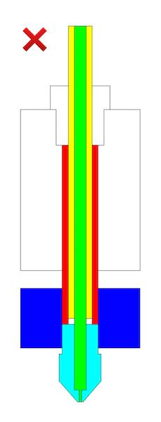

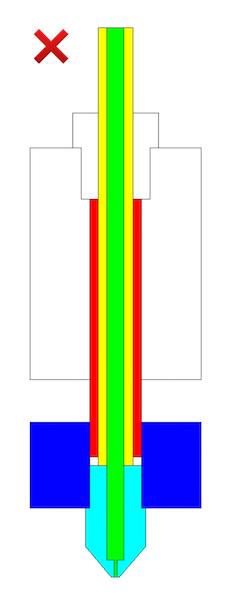

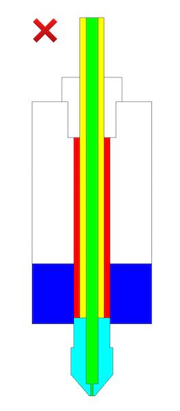

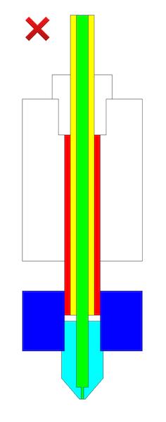

PrintOlivier Posté(e) Novembre 19, 2017 Auteur Posté(e) Novembre 19, 2017 Suite à un certain nombre de problèmes rencontrés sur le montage des têtes d’impression de CR-10, je mets ici un schéma du montage correct et 4 non conformes afin de clarifier les discours. Bon montage : Mauvais montage 1 : Mauvais montage 2 : Mauvais montage 3 : Mauvais montage 4 : 1
scorpionsaw Posté(e) Novembre 19, 2017 Posté(e) Novembre 19, 2017 Merci pour les schémas et de m'aider. Je suis vraiment désespéré...
Baron06 Posté(e) Novembre 19, 2017 Posté(e) Novembre 19, 2017 super toujours aussi reactif @PrintOlivier
PrintOlivier Posté(e) Novembre 19, 2017 Auteur Posté(e) Novembre 19, 2017 il y a 5 minutes, Baron06 a dit : super toujours aussi reactif @PrintOlivier Merci ! J’espère qu’avec ces schémas nous allons enfin réussir à nous comprendre les uns et les autres ??????
rmlc460 Posté(e) Novembre 19, 2017 Posté(e) Novembre 19, 2017 Merci; @PrintOlivier! Un dessin vaut quelquefois mieux que plein de mots...
baikunz Posté(e) Novembre 19, 2017 Posté(e) Novembre 19, 2017 Il y a 5 heures, PrintOlivier a dit : [...] Suite à un certain nombre de problèmes rencontrés sur le montage des têtes d’impression de CR-10, je mets ici un schéma du montage correct et 4 non conformes afin de clarifier les discours. [...] Super ! Merci beaucoup ! ça va surement servir à beaucoup d'entre nous un jour ou l'autre !
PrintOlivier Posté(e) Novembre 22, 2017 Auteur Posté(e) Novembre 22, 2017 Petit complément d’explications à mes schémas ci-dessus. Liens donnés par @pascal_lb : https://www.genapart.com/2016/10/01/à-propos-du-téflon-dans-les-guides-fil/ https://www.genapart.com/2015/09/12/nouvel-article-de-blog/

rmlc460 Posté(e) Décembre 11, 2017 Posté(e) Décembre 11, 2017 Pour en revenir à la tête, je me suis rendu compte que malgré un blocage bien serré à froid, il convient de vérifier après quelques heures que la buse ne s'est pas desserrée. Au départ, je pensais que cela suffisait, puisque pendant la chauffe, tout doit se dilater et assurer une meilleure étanchéité. Sauf qu'après plusieurs refroidissements, ça ne tient pas. J'ai dû resserrer à chaud (de plusieurs tour!!!), et actuellement, ça ne fuit plus. Pour le nettoyage, si ça se trouve, ce serait une idée d'avoir une éponge métallique dans un coin pour aller nettoyer la buse en ajoutant des commandes dans le Gcode de fin. Faudra que j'essaye <<<ça<<<. Mais je doute toutefois que ce soit parfait, car je n'ai pas trouvé d'exemple déjà réalisé...
