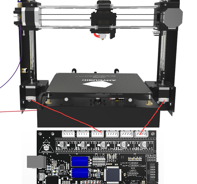

slayer-fr Posté(e) Juin 14, 2017 Posté(e) Juin 14, 2017 (modifié) salut anycubien comme vous le savez l'axe Z ce dérègle tous seul , c'est plutôt chiant , et j'ai trouvé sur le net un fichier avec une modification avec un double endstop en axe Z , mais n’étant pas sur de la source et de la qualité du fichier fourni , il n'était pas question d'injecter un fichier dans ma machine sans savoir ce qu'il y avais dedans, donc , je l'ai directement joint à anycubic , qui en retour mon confirmer que ce fichier vient bien officiellement de chez eux. d’ailleurs , chapeau pour le SAV , réponse en moins de 4H donc c'est good , vous pouvez faire la modif en toute toute sécurité. testé et approuvé par moi meme support à imprimer , documentation et avec firmware (ancien firmware avec quelque bug) https://www.petit-fichier.fr/2017/06/14/i3-mega-dualendstop-upgrade/ dernier firmware en date fonctionnel à utilisé https://www.lesimprimantes3d.fr/forum/applications/core/interface/file/attachment.php?id=20928Fetching info... dernier firmware en date fonctionnel modifier ( emplacement des 4 points de réglage du plateau plus cohérent que ceux d'origine) i3-mega-special.hexFetching info... *-*-**-*--*-*-*-*-*-*-**-*-*-*-*-*-*-*-*-*-*-*-*-*-**-*-*-*-*-*-**-*-*-* 1 * imprimer votre support endstop 2 * installer votre support et votre endstop 3 * ouvrir la bête 4 * prendre un café 5 * inverser les 2 prises Z et E1 comme sur la photo 6 * boire le café sinon il va être froid 7 * connecter les 2 fils du nouveau endstop comme sur la photo 8 * mise à jour du dernier firmware 9 * faire un home et réglé la vise du premier endstop à droite afin que les 2 axes sois bien parallèle, plusieur home peuve etre necessaire pour affiné votre reglage 10 * crié hourra , slayer je t'aime pour avoir faire ce tuto 11 * demandé le paypal à slayer pour lui faire un don et si il vous reste quelque minute de libre , refermer la bête Modifié (le) Juillet 21, 2017 par slayer-fr complément d'information 1

DCH78 Posté(e) Juin 14, 2017 Posté(e) Juin 14, 2017 Modification intéressante en effet. Ça va surement nécessiter de refaire un peu de câblage dans le boîtier. Quand j'ai mis les smoothers, je n'ai pas regarder spécifiquement comme les steppers Z étaient branchés. Mais ils doivent surement être en Y de base. Ça signifie un nouveau connecteur à trouver pour faire l'affaire. Merci pour l'info en tous cas !

DCH78 Posté(e) Juin 14, 2017 Posté(e) Juin 14, 2017 Petit rectificatif. J'avais mal compris le schéma et l'explication. A priori, il n'y a pas de nouveau câblage à faire. Au pire, si ce n'est pas câblé correctement, il faudra juste inverser entre le câble en Z et celui en E1. Pour mémoire sur la carte trigorilla, on a : X (utilisé), Y(utilisé), Z (utilisé), Z (vide), E0 (utilisé) E1 (utilisé). Du coup, je me posais la question sur l'usage d'E1, je suis maintenant fixé il sert à gérer l'autre stepper Z.
DCH78 Posté(e) Juin 14, 2017 Posté(e) Juin 14, 2017 Je ne suis pas devant l'imprimante, mais je suppose qu'il serait bien de créer un pendant à la vis de droite à gauche aussi. Ceci afin d'avoir une marge de réglage. Ou alors, une cale pour compenser l'écart créé par la vis à droite.
DCH78 Posté(e) Juin 14, 2017 Posté(e) Juin 14, 2017 Histoire de continuer à embêter tout le monde avec mes questions stupides : Sur quel connecteur de la carte doit-on brancher le left Z-stop ? Z+, Z-, autre chose ?

thsrp Posté(e) Juin 14, 2017 Posté(e) Juin 14, 2017 Bonjour, Vous parlez bien de l'axe des X qui se trouve sur la potence du Z (!!!!) parce que moi tous les 2 jours je dois vérifier au pied a coulisse ou ça en est et tres souvent il faut jouer avec un des axes du Z pour remettre L' X parallèle... ON PARLE BIEN DE LA MEME CHOSE ??? car n'ayant vu personne en parler je pensais que j'étais le seul qui avait ce probleme sur la Mega... Si c'est bien ça donc Anycubic en est conscient.... merci de me dire si j'ai tout compris...!!
slayer-fr Posté(e) Juin 14, 2017 Auteur Posté(e) Juin 14, 2017 Le 14/06/2017 at 16:57, thsrp a dit : Bonjour, Vous parlez bien de l'axe des X qui se trouve sur la potence du Z (!!!!) parce que moi tous les 2 jours je dois vérifier au pied a coulisse ou ça en est et tres souvent il faut jouer avec un des axes du Z pour remettre L' X parallèle... ON PARLE BIEN DE LA MEME CHOSE ??? car n'ayant vu personne en parler je pensais que j'étais le seul qui avait ce probleme sur la Mega... Si c'est bien ça donc Anycubic en est conscient.... merci de me dire si j'ai tout compris...!! Dérouler oui , c'est bien ça Le 14/06/2017 at 16:49, francois38200 a dit : il ont du oublié de le mettre dans ta commande slayer car moi je l'avais aussi, sinon super ce tuto car c'est chient cet axe z Dérouler bon , ben je me suis fais gratté de 0,32 ct et 3 semaine d'attente avant de pouvoir faire cette modif

thsrp Posté(e) Juin 14, 2017 Posté(e) Juin 14, 2017 Le 14/06/2017 at 18:46, db42 a dit : Interresant ça. Mais si tu fais pas le bourrin au changement de fil ou autre ça ne se dérègle pas tant que ça. Dérouler Je ne pense pas faire le bourrin d'autant que je n'imprime plus que sur plaque de verre , donc je ne décolle plus les pieces directement sur le bed quand au fil je le passe tout bêtement au début a la main et je finis avec la commande "filament in" donc en aucun cas maintenant je touche a la vis gauche du Z ...Et pourtant..... Quand je vois le début d'une impression qui part en "couil...s" je stop et je prends le pied a coulisse et à chaque fois c'est ça....je reregle , du coup je fais un levelling et je pars en print et c'est a nouveau excellent... Je pensais que ma machine avait un défaut de ce coté mais je vois qu'on est beaucoup a être impacté... Donc si je vous suis quand il y a un home du Z le moteur droit s'arrete immédiatement grace au switch alors que le gauche avant de se faire arreter par le firmware tourne encore quelques millièmes de secondes ce qui fait qu'a force de passages sur le home les deux axes du Z se décalent... C'est ça le diagnostique???
