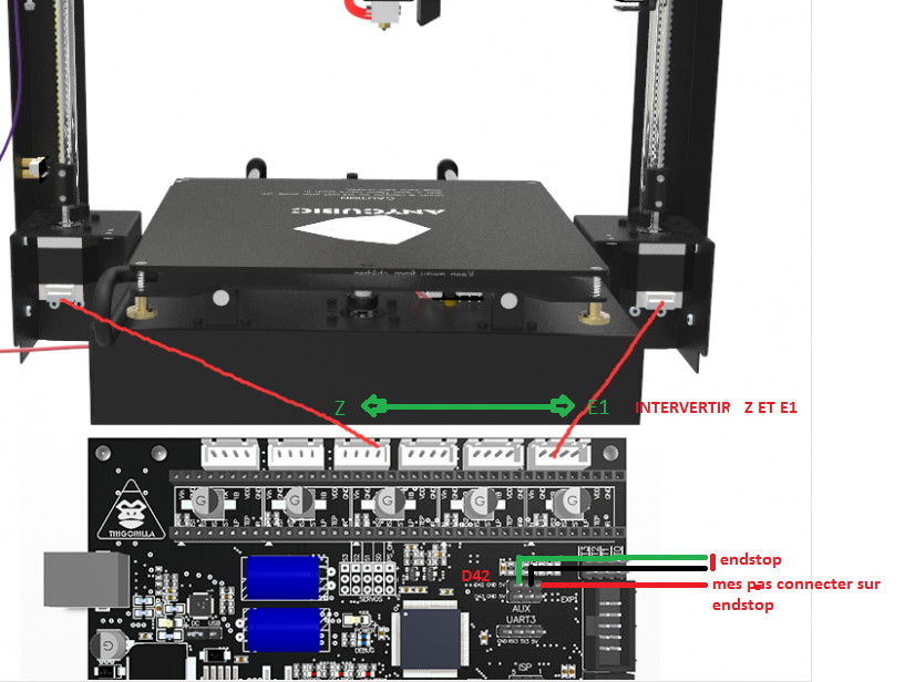

fmelle Posté(e) Juin 24, 2017 Posté(e) Juin 24, 2017 Juste pour vous faire le retour sur cette modification. J'ai donc câblé comme dit et inversé les 2 moteurs des Z. Et cela fonctionne sans problème. C'est super car maintenant, je peux enchainer les print sans refaire le "niveau" de mon Z ... Une modification donc simple et efficace. Seul point à surveiller; le réglage de la vis de droite pour que le niveau de l'axe Z soit le même que celui de la machine. Par contre comme tous ceux qui ont changé de firmware, le nouveau émet plus de bip et la vérification à chaud du nivellement du plateau ne fonctionne plus. Donc au final, on a (si on fait abstraction des bips supplémentaires) une très bonne évolution du firmware anycubic. A consommer sans modération ! PS : Merci à tous ceux qui ont posté des photos, cela m'a permis de gagner du temps sur la modification.

thsrp Posté(e) Juin 30, 2017 Posté(e) Juin 30, 2017 Bonjour, pour ceux qui ont installé le "dual endstop" et son firmware quelle version avez vous dans le menu info ??? Moi j'ai toujours V1.0.0 ????? Vous aussi ???? Merci
slayer-fr Posté(e) Juin 30, 2017 Auteur Posté(e) Juin 30, 2017 d'après ce que j'ai pu voir il on même pas pris la peine de modifier le numéro de la version , ça visiblement ça été fais un peu à la va vite , il veule pas libérer le code source au complet mais il son pas foutu de l’améliorer proprement en contre partie
thsrp Posté(e) Juin 30, 2017 Posté(e) Juin 30, 2017 ok j'attends la confirmation de ceux qui ont installer le firmware... Moi j'ai pas mal de bug avec ce firmware, premièrement je n'ai plus de mélodie a la mise en route; plus non plus de mélodie quand la machine est connectée en usb , ça c'est plus embêtant car c'etait rassurant de savoir que la machine avait bien prise la connection usb et encore plus embetant je n'ai plus de bips pour l'auto leveling... je fais ça visuellement avac la led rouge de la tete d'impression quand elle s'allume... Vous dire que c'est le firmware "dualendstop" ou le firmware précédent que j'ai téléversé plusieurs fois il y a 2 jours pour mes problèmes de lecture de SD card je ne saurai l'affirmer. En tout cas maintenant je n'ai plus de son , seuls me reste les bips de confirmation de l'ecran tactile... Oui je trouve que c'est un peu (beaucoup) fouilli leurs firmwares et pas mal buggé, avec le menu info on ne sait meme pas si la machine tourne avec le nouveau firmware ou avec l'ancien...!! Bon MERCI de me dire si vous avez toujours version: V1.0.0 dans le menu info pour ceux qui ont installé le dual endstop
troll67 Posté(e) Juin 30, 2017 Posté(e) Juin 30, 2017 il y a 47 minutes, thsrp a dit : ok j'attends la confirmation de ceux qui ont installer le firmware... Moi j'ai pas mal de bug avec ce firmware, premièrement je n'ai plus de mélodie a la mise en route; plus non plus de mélodie quand la machine est connectée en usb , ça c'est plus embêtant car c'etait rassurant de savoir que la machine avait bien prise la connection usb et encore plus embetant je n'ai plus de bips pour l'auto leveling... je fais ça visuellement avac la led rouge de la tete d'impression quand elle s'allume... Vous dire que c'est le firmware "dualendstop" ou le firmware précédent que j'ai téléversé plusieurs fois il y a 2 jours pour mes problèmes de lecture de SD card je ne saurai l'affirmer. En tout cas maintenant je n'ai plus de son , seuls me reste les bips de confirmation de l'ecran tactile... Oui je trouve que c'est un peu (beaucoup) fouilli leurs firmwares et pas mal buggé, avec le menu info on ne sait meme pas si la machine tourne avec le nouveau firmware ou avec l'ancien...!! Bon MERCI de me dire si vous avez toujours version: V1.0.0 dans le menu info pour ceux qui ont installé le dual endstop y a toujours marquer v1.0.0 mélodie de mise en route ok connections usb pas tester lecteur SD card ok
thsrp Posté(e) Juin 30, 2017 Posté(e) Juin 30, 2017 chez moi en plus, plus de bip pour le levelling, et plus de fonction (toujours dans le menu level) "check heat" qui permet d'imprimer un carré sur le plateau pour vérification . Tout ça est très bizarre, un peu brouillon et fouillis
DCH78 Posté(e) Juin 30, 2017 Posté(e) Juin 30, 2017 Même si je comprends vos remontées négatives, je tenais quand même à préciser pour une personne qui n'aurait pas encore sauté le pas, que cette modif est quand même assez géniale. J'ai gardé, je ne sais pas pourquoi mes deux cales pour le réglage du Z juste à côté de la machine, mais elles prennent la poussière depuis la modif. C'est vraiment sympa de n'avoir plus à se soucier de ça !
thsrp Posté(e) Juin 30, 2017 Posté(e) Juin 30, 2017 As tu essayé le levelling auto? as tu essayé le "check heat " tout fonctionne ? Je ne dis pas que ce n'est pas une avancée majeure mais ils ne font vraiment pas beaucoup de beta test de leur firmware qui est toujours vu comme un firmware V1.0.0 ,ils pourraient tout de meme faire un petit effort de rigueur et de cohérence..
DCH78 Posté(e) Juin 30, 2017 Posté(e) Juin 30, 2017 Ce n'était pas mon propos. Je disais juste que l'ajout de la fonction était génial et que je trouvais dommage d'oublier ce gain dans la discussion. Par contre, ne serait-ce que professionnellement, je trouve leur gestion logicielle (versionning) et leur circuit qualité (y a en a t-il seulement ?) plus que déplorable. Au final, je trouve réellement dommage qu'ils n'ouvrent pas leur firmware. Sincèrement, ce serait un gain pour tout le monde, et quand je vois la communauté autour de cette machine, je n'imagine même pas ce que nous pourrions en faire si c'était le cas. C'est d'autant plus dommage qu'Anycubic pourrait nous vendre des kit d'upgrade en rapport (double tête d'impression, direct-drive, ...) et donc faire du business.
DCH78 Posté(e) Juillet 1, 2017 Posté(e) Juillet 1, 2017 Histoire de ramener ma fraise sur les bugs du firmware modifié, j'ai fait le test du level check (heating). Alors de manière globale le firmware nous donne : - Ajout d'un bip en fin de course de chaque axe : X, Y, Z1, Z2 - Le levelling au bip fonctionne toujours mais après avoir appuyé sur level check (heating), il fait un home total, monte en température (200°C) la tête et après, c'est le blocage complet. - Par contre, j'ai toujours une musique au boot, et à la connexion usb. A priori, c'est tout chez moi.
thsrp Posté(e) Juillet 2, 2017 Posté(e) Juillet 2, 2017 On peut donc affirmer qu'il y a un vrai BUG avec le firmware "doubleendstop" la fonctionne "check heating" ne fonctionne plus... puisqu'on retrouve le meme probleme chez tous ceux qui l'ont installé
