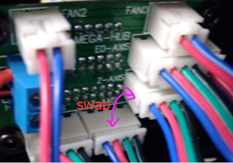

Murdock Posté(e) Aout 13, 2017 Partager Posté(e) Aout 13, 2017 il y a 3 minutes, titeuf007 a dit : tu tournes sous un marlin alors? Pour l'heure je suis sur le firmware "dual-endstop" parce que je voulais tester le nivellement du lit avec les 4 roulements sur l'axe Y. il y a 4 minutes, titeuf007 a dit : ok ok t as fais un sacré boulot de ce merdier la prochaine fois que t ouvre les entrailles de la bete essaye si tu peux ns faire une photo des branchements o moins ça sera claire pour tous le monde Je n'ai pas touché au connexions. La machine est câblée comme à l'origine (mis a part l'inversion des 2 moteurs du Z comme précisé dans le tuto) Je n'ai joué que sur la partie logicielle. Lien vers le commentaire Partager sur d’autres sites More sharing options...

moipopples Posté(e) Aout 15, 2017 Partager Posté(e) Aout 15, 2017 (modifié) Bonjour, J'ai fais la modif du double end stop et j'ai mis le firmware avec les nouveaux points de calibration tout fonctionne bien. J'ai eu du mal a aller a 100°C avec le hotbed pour imprimer de l'ABS alors qu'avant je n'avais pas de problème. Je viens de voir qu'a l'ambiant j'ai 8°C de différence entre la tête et le hotbed avec 8°C de moins sur le hotbed. Vous pouvez me confirmer si vous avez une différence de température a l'ambiant entre les deux capteurs ? merci Modifié (le) Aout 15, 2017 par moipopples Lien vers le commentaire Partager sur d’autres sites More sharing options...

moipopples Posté(e) Aout 15, 2017 Partager Posté(e) Aout 15, 2017 (modifié) ok merci je vais vérifier les connecteurs !! vu que 358°C = 5V 8°C ne représente que 0.1V Modifié (le) Aout 15, 2017 par moipopples Lien vers le commentaire Partager sur d’autres sites More sharing options...

moipopples Posté(e) Aout 15, 2017 Partager Posté(e) Aout 15, 2017 Merci je dois avoir un pb dans le câble. C'est un peut ma faute j'ai déporté toute l’électronique de la bête en dehors du caisson comme ça je peux avoir une température plus élevée dans le caisson, j'ai juste besoin de ventiler a la fin pour évacuer l'air. Les 4 points sont mieux positionnés mais avec le double endstop + vu que j'utilise des cales a bougies pour le réglage de la hauteur je ne touche plus les réglages. D'expérience je me méfie de tous ces firmwares j'ai l'impression qu'ils ne font pas de tests en plus avec la V2 je crois qu'on va l'avoir dans le ... pour les évolutions Lien vers le commentaire Partager sur d’autres sites More sharing options...

Tfou57 Posté(e) Aout 28, 2017 Partager Posté(e) Aout 28, 2017 (modifié) Suite à mon imprimante avec les connecteurs englués , afin d'effectuer la modification double endstop, j'ai consulté Anycubic pour savoir leurs préconisations pour enlever la colle des connecteurs Ma question: Afin de modifier I3 Méga en Dual Endstop , quel est le meilleur moyen d’enlever la colle mis sur les connecteur pour inverser les moteurs Z selon les informations de votre Pdf Réponse Anycubic En outre, assurez-vous que : Le câble de commande du moteur E1 se connecte au moteur Z de gauche Le câble de commande du moteur Z se connecte au moteur Z de droite. Original de cette partie de réponse ci dessus car traduction et interprétation correcte ? ==> « Besides, make sure E1 motor driver cable connect to Left Z motor, and Z motor driver cable connect to Right Z motor. » Il existe une méthode plus simple, permutez le fil Z dans la carte d'adaptateur. Modifié (le) Aout 28, 2017 par Tfou57 Lien vers le commentaire Partager sur d’autres sites More sharing options...
