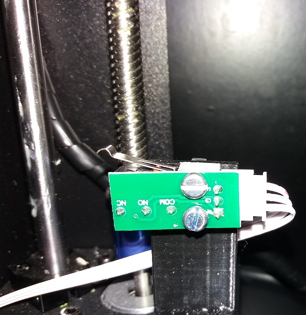

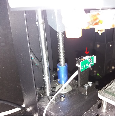

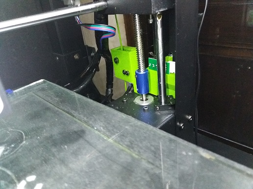

troll67 Posté(e) Juin 18, 2017 Posté(e) Juin 18, 2017 par contre pour le endstop de gauche j'ai mis le grand support et a droite celui la https://www.thingiverse.com/thing:2324108 avec réglage sens plaque de verre. endstop gauche (flèche rouge petit cale)
thsrp Posté(e) Juin 18, 2017 Posté(e) Juin 18, 2017 (modifié) Il y a 18 heures, troll67 a dit : modif effectuer RAS. merci slayer pour le fichier. Bonjour, ci possible peux tu nous donner quelques précisions: Visiblement sur le fichier d'Anycubic on voit qu'ils ont installés un endstop à trois conducteurs , Qu'as tu mis? Sur notre machine les "endstop" du Z et du X sont a 2 conducteurs et celui du Y à trois conducteurs... (meme si ils ont tous 3 broches) De plus le "endstop" qui était fourni avec la machine me semble être a deux conducteurs la troisieme broche ne me semble pas connectée... (difficile à voir sur le circuit imprimé) . deuxième point pourquoi as tu changé la fixation du "endstop" Z éxistant ?? celui-ci est directement fixé sur le cadre métal de la machine et sa hauteur est réglable puisqu'il peut coulisser dans une fente prévue à cet effet...? Merci Modifié (le) Juin 18, 2017 par thsrp
troll67 Posté(e) Juin 18, 2017 Posté(e) Juin 18, 2017 il y a 28 minutes, thsrp a dit : Bonjour, ci possible peux tu nous donner quelques précisions: Visiblement sur le fichier d'Anycubic on voit qu'ils ont installés un endstop à trois conducteurs , Qu'as tu mis? Sur notre machine les "endstop" du Z et du X sont a 2 conducteurs et celui du Y à trois conducteurs... (meme si ils ont tous 3 broches) De plus le "endstop" qui était fourni avec la machine me semble être a deux conducteurs la troisieme broche ne me semble pas connectée... (difficile à vois sur le circuit imprimé) . deuxième point pourquoi as tu changé la fixation du "endstop" Z éxistant ?? celui-ci est directement fixé sur le cadre métal de la machine et sa hauteur est réglable puisqu'il peut coulisser dans une fente prévue à cet effet...? Merci 1)pour le endstop j'ai mis les 3 conducteurs le cable est a 3 j'ai laisser, le endstop est bien connecter avec 2 conducteurs le 3eme pas connecter.(voir photos) 2)je trouve la fixation pour le endstop plus sur, (apres c'est pas une obligation)

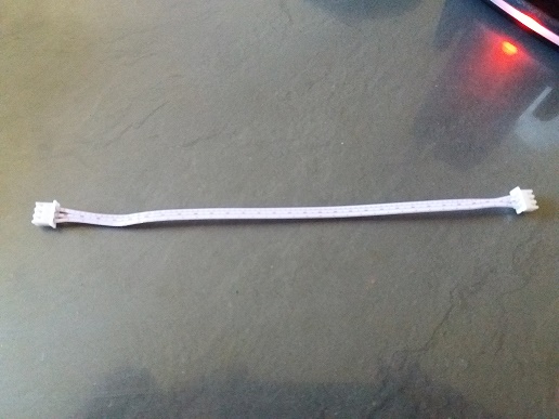

francois38200 Posté(e) Juin 18, 2017 Posté(e) Juin 18, 2017 salut les gars vous auriez un lien pour le câble de liaison et du coup pour le endstop d'origine car j'arrive pas a trouvé sur ali
slayer-fr Posté(e) Juin 18, 2017 Auteur Posté(e) Juin 18, 2017 Il y a 5 heures, troll67 a dit : 1)pour le endstop j'ai mis les 3 conducteurs le cable est a 3 j'ai laisser, le endstop est bien connecter avec 2 conducteurs le 3eme pas connecter.(voir photos) 2)je trouve la fixation pour le endstop plus sur, (apres c'est pas une obligation) je vais piquer ma crise de jalousie, petit , veinard moi, faux que j’attende le le petit chinois ,et que la poste ce sorte les doigt du c......
troll67 Posté(e) Juin 18, 2017 Posté(e) Juin 18, 2017 (modifié) Il y a 2 heures, francois38200 a dit : salut les gars vous auriez un lien pour le câble de liaison et du coup pour le endstop d'origine car j'arrive pas a trouvé sur ali le cable je les de https://www.amazon.fr/gp/product/B00R1LNNW8/ref=oh_aui_detailpage_o03_s01?ie=UTF8&psc=1 mais il sont pas asser long. ou la https://mp3d-france.fr/boutique/?product=endstop Modifié (le) Juin 18, 2017 par troll67
troll67 Posté(e) Juin 18, 2017 Posté(e) Juin 18, 2017 il y a 5 minutes, slayer-fr a dit : je vais piquer ma crise de jalousie, petit , veinard moi, faux que j’attende le le petit chinois ,et que la poste ce sorte les doigt du c...... tu l'auras un jour
francois38200 Posté(e) Juin 18, 2017 Posté(e) Juin 18, 2017 merci troll67 mais a ce prix c'est un peut cher, et le endstop c'est pas le bon il a 4 fils celui la
troll67 Posté(e) Juin 18, 2017 Posté(e) Juin 18, 2017 il y a 15 minutes, francois38200 a dit : merci troll67 mais a ce prix c'est un peut cher, et le endstop c'est pas le bon il a 4 fils celui la oups avait pas vu :-(
