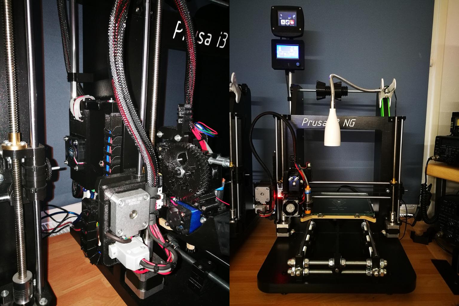

Murdock Posté(e) Juillet 31, 2017 Posté(e) Juillet 31, 2017 il y a une heure, titeuf007 a dit : d un autre coté t en connais bcp des i prusia de cette qualité avec un jolie look +fin de filament+ecran tactile+plug and play+meilleur capteur de temperature pt100 et non une thermoresistance pour 330e? C'est clair que le rapport qualité prix est pas mauvais. Pour avoir mieux et moins cher pas le choix c'est le full DIY ! Tu peux faire un truc dans le grenre ...

Murdock Posté(e) Juillet 31, 2017 Posté(e) Juillet 31, 2017 il y a 5 minutes, titeuf007 a dit : oui mais au prix finale ya combien d ecart...50eu..et si tu comptes les heures passés dessus et elles n ont pas le look soigné de la mega d anycubic Non tu as plus d'écart que cela celle-ci reviens à moins de 200. Et la qualité du print à rien à voir ... Et là c'est autobed bilinéaire ... Bon c'est clair c'est moins classe. (Encore qu'en ajoutant un cache sur la partie basse tu serais pas loin si tu peint cela soigneusement. (Ce qui est pas mon cas, j'ai horreur de la peinture ...) il y a 11 minutes, titeuf007 a dit : a faire du diy je prefere me lancer ds une delta car ça coute biennnnnn moin cher et c est plus facile aussi et je parle meme pas de leurs look Niveau prix la différence est pas si énorme mais c'est un poil moins cher. Et c'est clair que les delta on petit charme bien sympa !
titeuf007 Posté(e) Juillet 31, 2017 Posté(e) Juillet 31, 2017 moins de 200e..t as mis quoi comme chassis lol car rien qu en moteur,buse,plateau tu depasses les 80e.. je parle pas ensuite des axes,alim,plateau chauffant on va bien finir par l avoir cet autobed lineaire sur la cubic lol 1
Murdock Posté(e) Juillet 31, 2017 Posté(e) Juillet 31, 2017 (modifié) Je ne compte pas le prix des pièces imprimées que tu peux te faire sortir par un pote ... Le châssis est usiné maison à la CNC. Il y en à pour un peu moins 9€ de mdf. Les moteurs c'est un des plus gros postes 55€ plateau chauffant MK2 12€ Ramps arduino, endstop stepsticks 35€ (Arduino "funduino" pour avoir une alimentation stable) Guidage 28€ (Tiges lisses + douilles a billes) Vis trapézoidales 11€ Capteur capacitif 18mm 16.90€ Tiges filetées m10 + boulons 4€ Plaque de verre 4mm en gros 1.50€ Ventilos divers 10€ Soit 182.4€ après il te faut un hotend. soit comme sur la méga un clone d'E3D 9-20 € (mettons 15 €) (Perso j'avais des hexagon en stock donc je les ai utilisés mais la effectivement c'est plus cher tu dois en avoir pour 50 - 60 € je crois) Petites fournitures (visserie M3 ... 10-15) Mettons 15€ Ouai bon effectivement tu dépasses les 200€, tu est à 212.40 Certes cela n'est pas une oeuvre d'art. (Bon après le coté esthétique est pas ma préoccupation... Je veux seulement de la performance et de la qualité) Mais au niveau rigidité et qualité d'impression. Elle met un vent à la MEGA. Et puis coté bruit cela n'est pas comparable, je ne parle pas des ventilos mais des bruits de moteurs et vibrations dans le châssis. Et la phase de conception et de construction est passionnante ... Modifié (le) Juillet 31, 2017 par Murdock
Murdock Posté(e) Juillet 31, 2017 Posté(e) Juillet 31, 2017 (modifié) Oui il est vrai que j'ai oublié les accouplements poulies courroies soit une quinzaine d'euros. Bon Ok tu est plus à moins de 250 € Mais tout cela est hors sujet. Aller <HorsSujet "Enabled: false;"> Modifié (le) Juillet 31, 2017 par Murdock
francois38200 Posté(e) Juillet 31, 2017 Posté(e) Juillet 31, 2017 (modifié) classe ton imprimante moi je lorgne du coté des hyper cube évolution en se moment Modifié (le) Juillet 31, 2017 par francois38200
titeuf007 Posté(e) Juillet 31, 2017 Posté(e) Juillet 31, 2017 Il y a 1 heure, Murdock a dit : Oui il est vrai que j'ai oublié les accouplements poulies courroies soit une quinzaine d'euros. Bon Ok tu est plus à moins de 250 € Mais tout cela est hors sujet. Aller <HorsSujet "Enabled: false;"> haaa tu vois que j ai pas tord je connais bien les prix vu que comme tu le sais je suis moi meme en projet diy!on est un peu des baroudeurs lol en plus la ton chassis ne sera pas aussi rigide que celle de l anycubic,ni d ecran lcd tactile(ça chiffre un peu plus tous ça) disons que t en aurai au moins ds la meme config pour 270..mais avec un chassis en mdf et des heures derriere les chinois arrivent a ns sortir des kits quasi au prix d un diy
Murdock Posté(e) Juillet 31, 2017 Posté(e) Juillet 31, 2017 il y a 2 minutes, titeuf007 a dit : en plus la ton chassis ne sera pas aussi rigide que celle de l anycubic Mon châssis est plus rigide que celui de la mega. C'est une question d'épaisseur et de renforts. Pour le tactile +29€. 1
titeuf007 Posté(e) Juillet 31, 2017 Posté(e) Juillet 31, 2017 il y a 41 minutes, francois38200 a dit : classe ton imprimante moi je lorgne du coté des hyper cube évolution en se moment ouey elles sont super belle mais a y réfléchir j avais abandonné tous diy de cartesienne a cause du prix de reviens et de la taille/ une delta une delta avec une hauteur de print de 60cm et un diam imprimable de 30cm te coute avec de l excellent matos 450e t en as au moins pr 100e de plus sur une cartesienne de type hyper cube (mais la encore les kits tous fais en chine arrivent en masse pour 300-350e)
titeuf007 Posté(e) Juillet 31, 2017 Posté(e) Juillet 31, 2017 il y a 1 minute, Murdock a dit : Mon châssis est plus rigide que celui de la mega. C'est une question d'épaisseur et de renforts. Pour le tactile +29€. c est ce que je te disais t es a moins de 80e d ecart imagine comme c est avantageux pour un debutant ou un mec qui veut pas ce prendre la tete j ai vu en chine des prusia i4 super jolie je sais pas si quelqu un en parle sur le fofo
Murdock Posté(e) Juillet 31, 2017 Posté(e) Juillet 31, 2017 (modifié) il y a 8 minutes, titeuf007 a dit : haaa tu vois que j ai pas tord Ahhhhhhhhhhhhh ca va ........... Comme dirait Karadoc (pour les adeptes de Kaamelott) : "On est pas à une vache près, c'est pas une science exacte !" Modifié (le) Juillet 31, 2017 par Murdock 2
