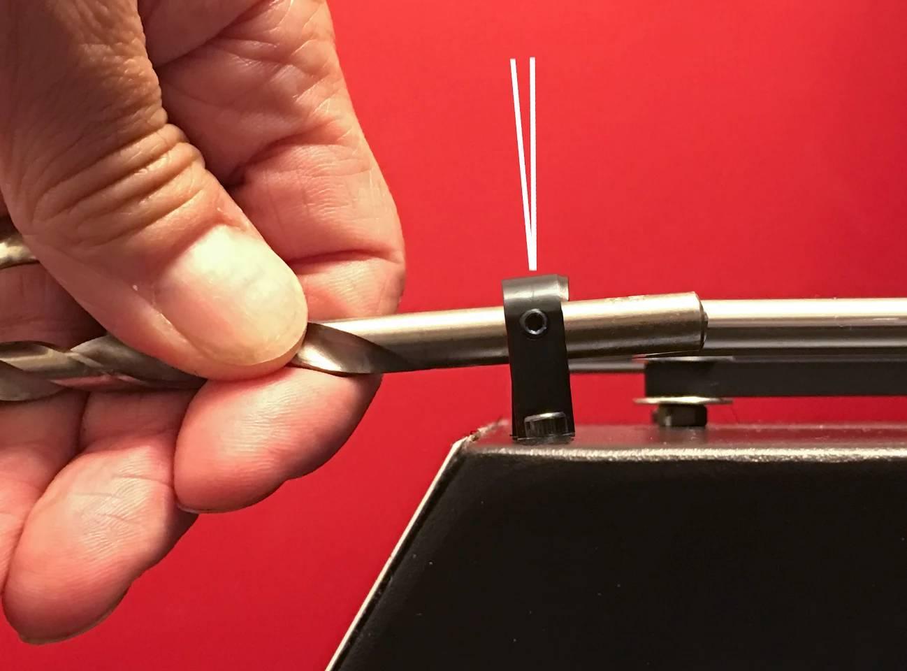

bistory Posté(e) Septembre 11, 2017 Posté(e) Septembre 11, 2017 (modifié) Salut à tous, J'ai monté (c'est un bien grand mot) hier mon i3 Mega Ultrabase et je voulais partager avec vous la solution trouvée sur le net pour les soucis de planéité du bed (mise à niveau des 4 coins : le centre est trop bombé) : https://www.thingiverse.com/groups/anycubic-i3-mega/topic:18001 Pour les anglophobes, le problème se situe au niveau des supports des axes Y qui forcent dessus et les courbent légèrement les axes. Il faut redresser les 4 fixations à l'aide d'une mèche de 8mm que vous insérez à la place de l'axe, comme sur la photo : Avec ceci, j'ai pu mettre à niveau + ou - parfaitement avec des cales de mécano de 0.2mm ! J'espère que ça en aidera quelques-uns ;-) Modifié (le) Septembre 11, 2017 par bistory

bistory Posté(e) Septembre 11, 2017 Posté(e) Septembre 11, 2017 à l’instant, Maxtor a dit : Ha oui sacré décalage... Non en apparence elles sont droites, ce que l'auteur du post original explique c'est qu'il doit forcer sur ces attaches en faisant le mouvement comme sur la photo pour redresser la plaque métallique sur laquelle les attaches sont fixées. Car de base, elles plient les axes Y... Dans les réponses du post, quelqu'un d'autre explique qu'il avait contacté Anycubic pour dire que le bed n'était pas droit, Anycubic lui en a renvoyé un nouveau mais en voyant le post, il a résolu le problème de planéité :-) J'ai donc tenté le coup et je peux confirmer que c'est la bonne solution :-)

Tfou57 Posté(e) Septembre 11, 2017 Posté(e) Septembre 11, 2017 (modifié) il y a 8 minutes, bistory a dit : Non en apparence elles sont droites, ce que l'auteur du post original explique c'est qu'il doit forcer sur ces attaches en faisant le mouvement comme sur la photo pour redresser la plaque métallique sur laquelle les attaches sont fixées. Car de base, elles plient les axes Y... Dans les réponses du post, quelqu'un d'autre explique qu'il avait contacté Anycubic pour dire que le bed n'était pas droit, Anycubic lui en a renvoyé un nouveau mais en voyant le post, il a résolu le problème de planéité :-) J'ai donc tenté le coup et je peux confirmer que c'est la bonne solution :-) Un petit conseil , met maintenant des vis neuve, les anciennes ont trop été sollicitées à la flexion et à l'allongement ! Modifié (le) Septembre 11, 2017 par Tfou57
bistory Posté(e) Septembre 11, 2017 Posté(e) Septembre 11, 2017 il y a 1 minute, Tfou57 a dit : Un petit conseil , met maintenant des vis neuve, les anciennes ont trop été sollicitées à la flexion et à l'allongement ! Merci du conseil, je n'en ai pas sous la main mais je peux en commander. Je les ai déserrées légèrement avant de redresser les attaches et je ne les ai pas pliées au même point que sur la photo. C'était le seul moyen d'avoir un bed plan de toute façon...
dani31 Posté(e) Septembre 11, 2017 Posté(e) Septembre 11, 2017 Donc c'est la plaque métallique où les attaches sont fixées qui ne serait pas droite ? Ce ne sont pas les attaches qu'il faut redresser mais bien la plaque ? On arrive à voir facilement les endroits tordus ?
bistory Posté(e) Septembre 11, 2017 Posté(e) Septembre 11, 2017 il y a 28 minutes, dani31 a dit : Donc c'est la plaque métallique où les attaches sont fixées qui ne serait pas droite ? Ce ne sont pas les attaches qu'il faut redresser mais bien la plaque ? On arrive à voir facilement les endroits tordus ? C'est complètement invisible, d'ailleurs j'ai testé la solution en désespoir de cause car j'ai passé 1H à essayer de voir d'où ça pouvait venir et je désespérais d'avance de devoir contacter Anycubic pour leur signaler que le bed n'était pas plan. Au final le soucis est situé ailleurs... Je me demande même s'ils sont au courant vu le nombre d'ultrabase qu'ils renvoient à leurs clients en guise de solution...

bistory Posté(e) Septembre 11, 2017 Posté(e) Septembre 11, 2017 il y a 2 minutes, dani31 a dit : Si c'est invisible comment savoir si on a agit suffisamment ou pas ? Tu es intervenu sur les 4 côtés ? C'est au jugé, j'ai recommencé 3 fois en forçant un peu plus à chaque fois. Mon bed avait pratiquement 0.5mm de différence entre les 4 coins et le centre, c'était impossible d'avoir un niveau correct... J'ai contacté Anycubic pour leur signaler le soucis et la solution pour voir s'ils comptent intervenir et faire une modification officielle car ça me semble récurrent sur la v2 (j'ai lu cette critique partout...)

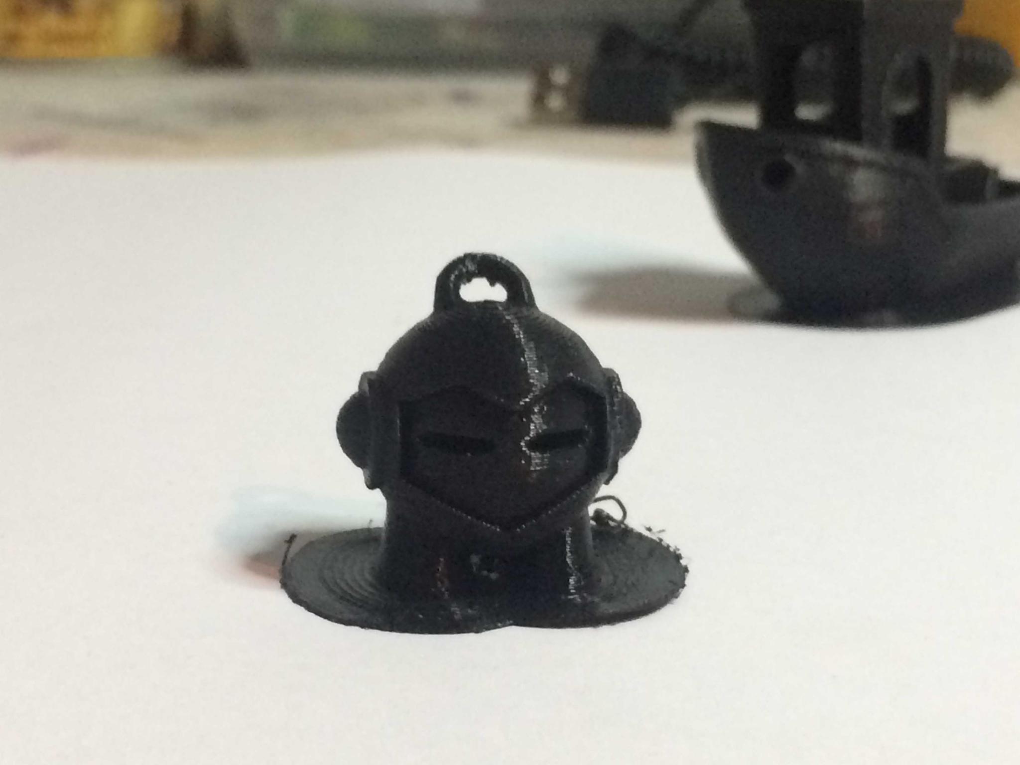

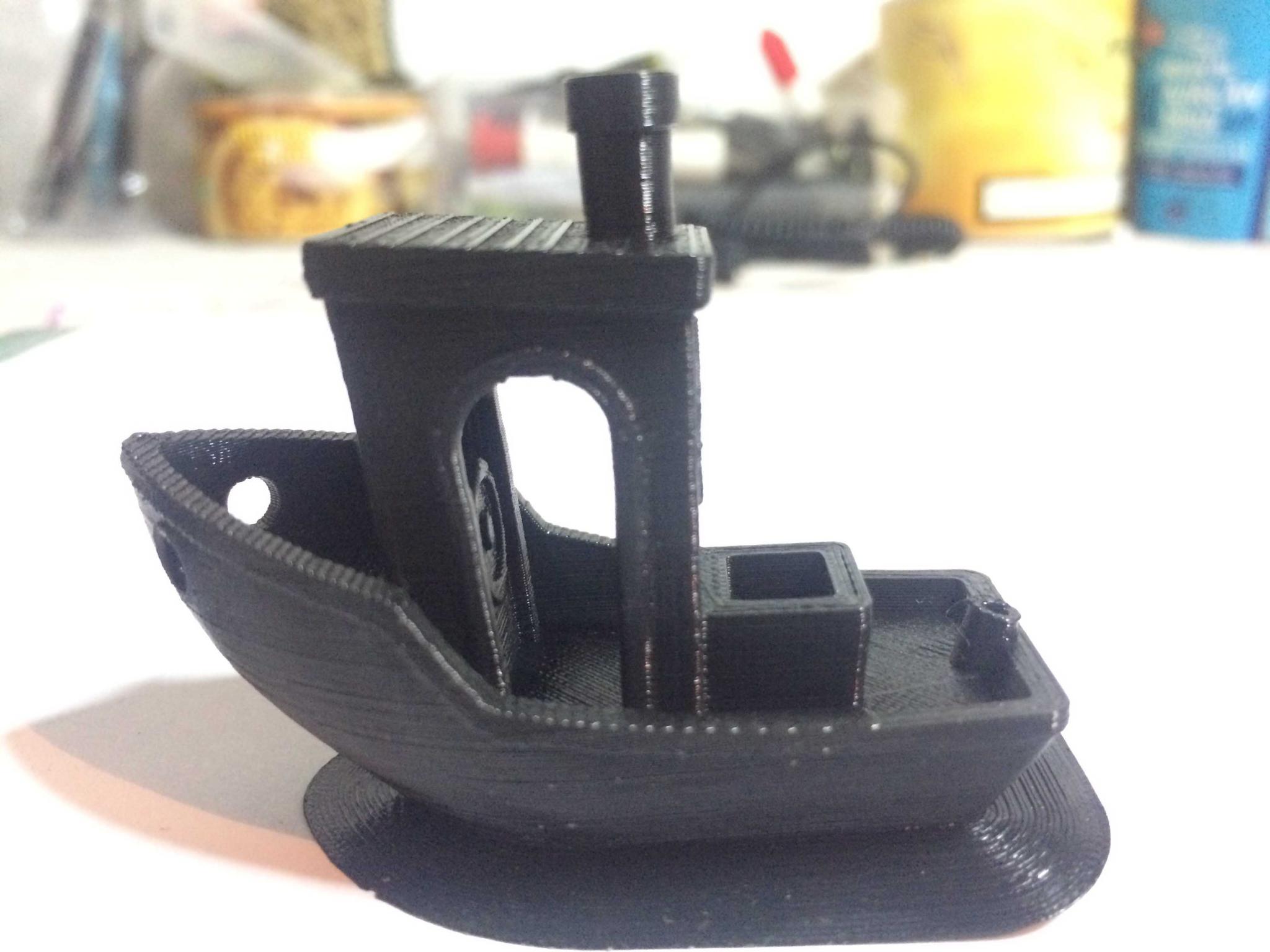

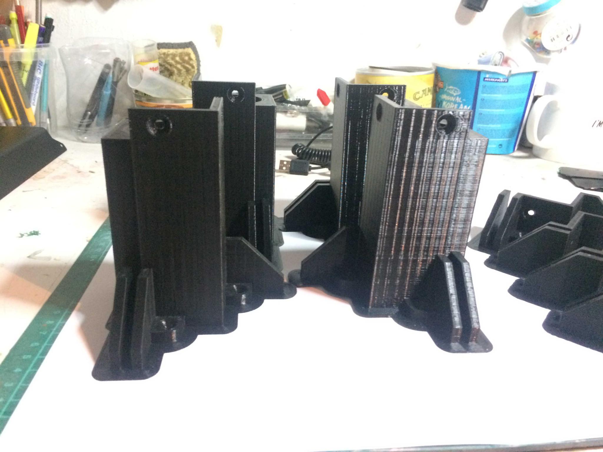

sigiel Posté(e) Septembre 11, 2017 Posté(e) Septembre 11, 2017 (modifié) bon allez des ptites images juste pour le fun et malgré tout les defaults de conception/fabrication/transport... a 350 euro faut pas déconner non plus... Alors au programe: un marvin, un benchy, et des partie pour le caison suedois a noter que c'est des prints avec le filament d'origine, les settings et un nivellement au pif car j'avait vraiment envie de la tester. en 0.2 mm le gros print il a durer 28h sans bronchez. sur toutes la surfacedu bed ,( l'ultrabase marche nikel avec du pla.) Ps: les cotes sont respecter. et oui le brim est superflue, mais j'avais jamais tester l'ultrabase et j'etait un peut septique. Modifié (le) Septembre 11, 2017 par sigiel
dani31 Posté(e) Septembre 11, 2017 Posté(e) Septembre 11, 2017 @sigieltu as le soucis de bed pas droit aussi ? Si le gros print s'est bien imprimé tu as dû être épargné non ?

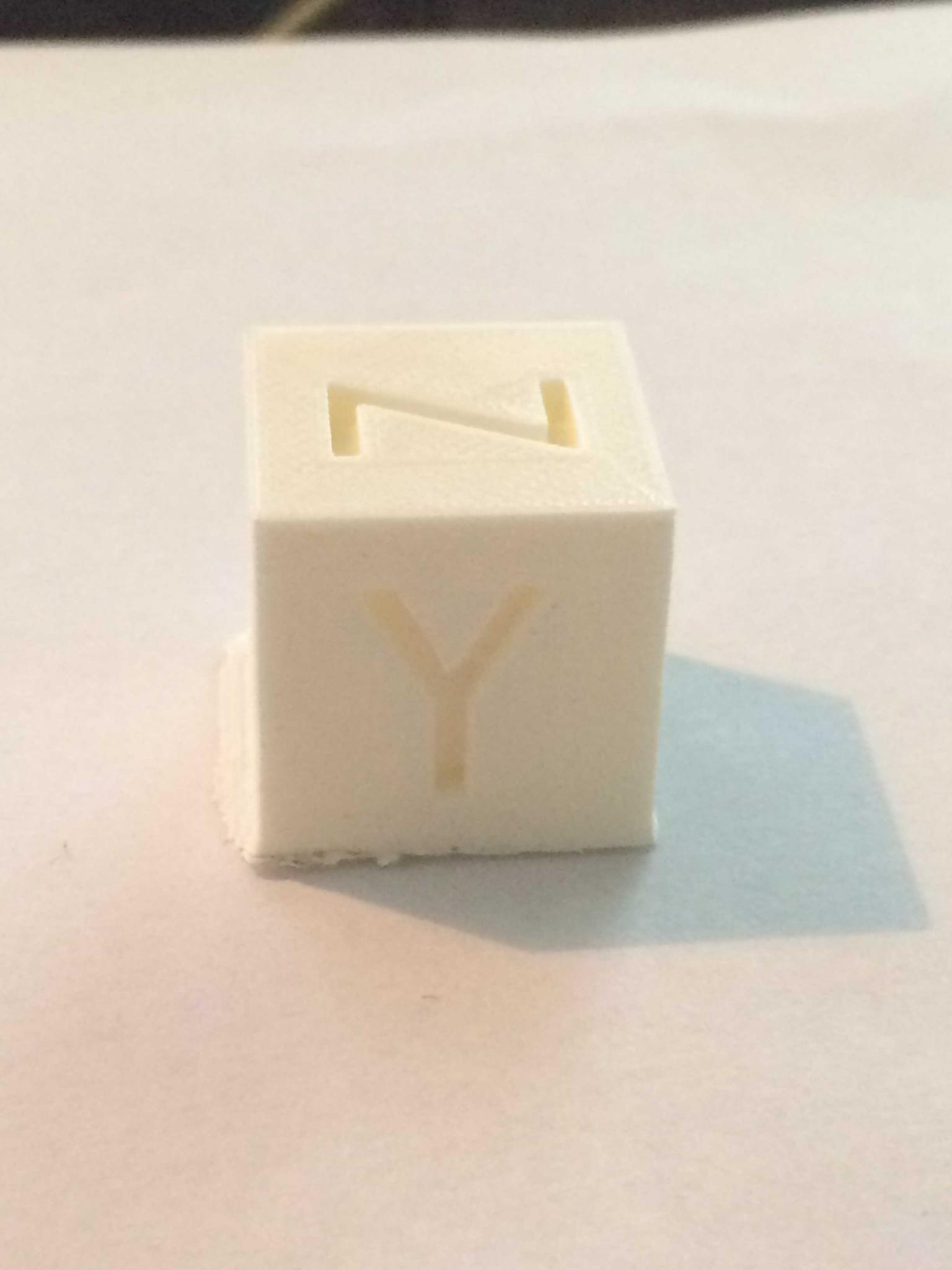

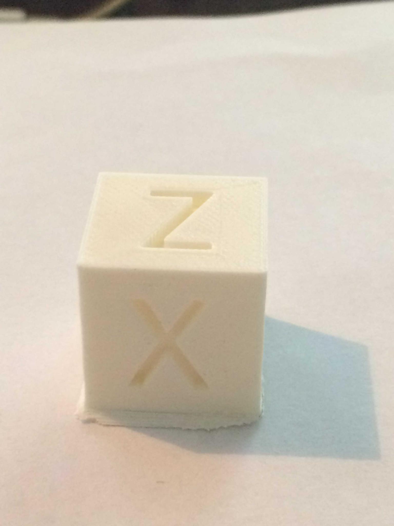

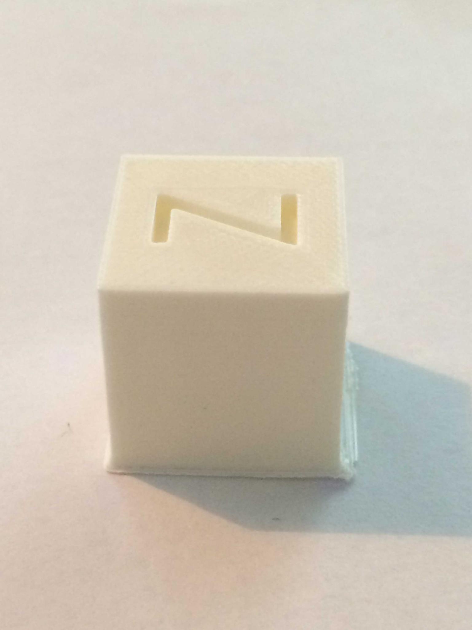

sigiel Posté(e) Septembre 11, 2017 Posté(e) Septembre 11, 2017 allez je suis super content un petit cube de calibration en Abs, 0.1mm mon Z est un peut trop bas, mais l'ultrabase toute seul avec de l'abs c'est pas encore ça. J'ai un peut travailler les settings cura avec les profil donné par slayer.
sigiel Posté(e) Septembre 11, 2017 Posté(e) Septembre 11, 2017 L'ultabase est droite. Le support des paliers est légèrement voiler au coin arrierre gauche, et la vis trapézoïdal Z droite n'est pas droite...

sigiel Posté(e) Septembre 11, 2017 Posté(e) Septembre 11, 2017 oui; un coup de pince pour le support a palier, et un bitonio en plastique pour la vis trapézoïdal. rien de bien compliqué.
