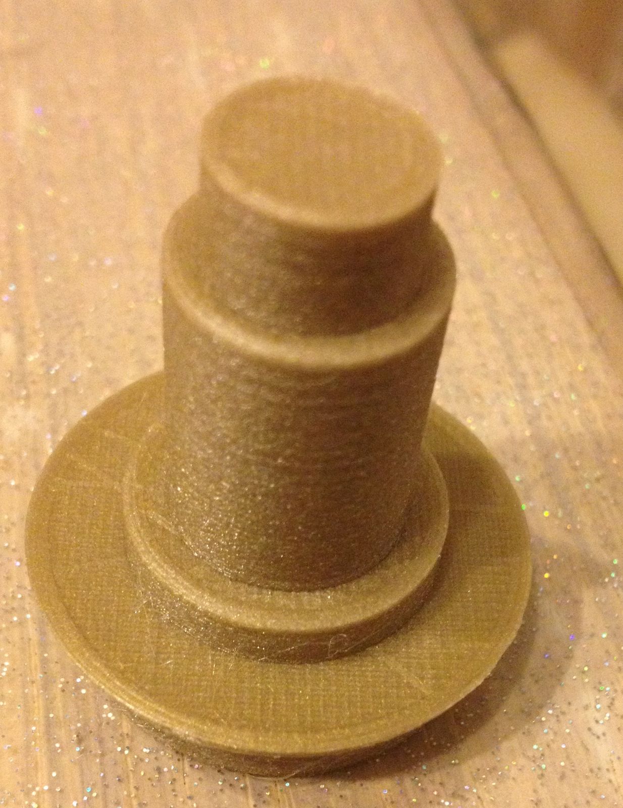

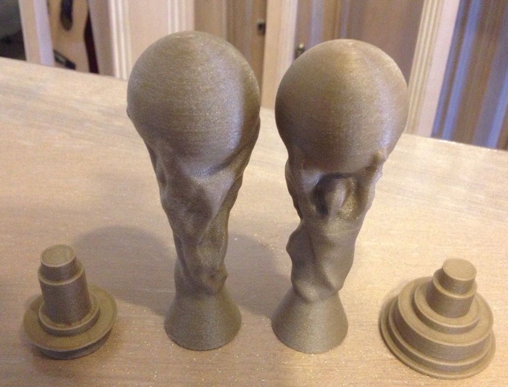

Anakin Posté(e) Janvier 14, 2016 Partager Posté(e) Janvier 14, 2016 Bon j'ai imprimée la pièce à 235° et le flow à 90. Voilà le résultat : Cela n'y apparaît pas en gros plan mais la pièce est magnifique (c'est un peu foncé pour une couleur or mais ça scintille, on dirait qu'il y a des paillettes microscopiques). Je tente en 0.10 là sur une pièce légèrement plus grosse. J'espère que cela n'influera pas. J'ai eu peur car l'extrudeur a claqué direct (mais j'ai sorti le fil entre deux pour enlever un noeud) quand j'ailancé cette nouvelle pièce. Mais bon tout est reparti et j'ai pas eu de claquement encore au bout de 10 min. Je pense que cela ira. Merci pour tout. Anakin 2 Lien vers le commentaire Partager sur d’autres sites More sharing options...
Anakin Posté(e) Janvier 16, 2016 Partager Posté(e) Janvier 16, 2016 Bon résultat final. Que ce soit en haute précision ou moyenne le résultat est niquel. J'ai imprimée 4 pièces à la suite. Plusieurs heures en perspective. Juste quelques claquement (on voit une ligne plus claire sur l'un des trophées.) J'ai voulu ensuite imprimée une toute petite pièce (un porte-clef) mais l'extrudeur a claqué à nouveau et le fil s'est arrêté de couler. J'ai mis le PLA rouge et la pièce a continué à être imprimée, j'ai stoppé ensuite. J'ai essayé avec un flow de 85 au lieu de 90 mais rien à faire. J'ai changé de bobine car ce que je voulais faire en priorité est fini mais bon j'aurais bien fait les porte-clefs aussi. Je réessayerais plus tard. J'ai l'impression que sur des pièces comme sur les photos il n'y a pas de problème car le PLA coule en permanence. Sur le porte clef, avec les détails, il doit stoppé quelques secondes puis reprendre et je pense que c'est là que ça bloque. Merci en tout cas. Anakin 1 Lien vers le commentaire Partager sur d’autres sites More sharing options...

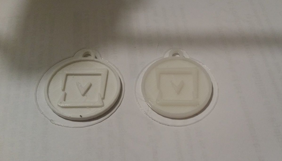

lefresh Posté(e) Janvier 21, 2016 Partager Posté(e) Janvier 21, 2016 (modifié) Le 19/1/2016 at 12:40, lefresh a dit : Par contre j'ai commandé mon fil chez grossiste3D 18€ pour 1kg de fil (poids total 1,2kg). Bon, Après quelques jours d'impression j'ai un léger souci: la première couche est imprécise maintenant 3 jours après l'ouverture. On vois une imprécision dans le diamètre du fil. On dirait qu'il a pris l'humidité. pourtant je l'ai toujours stocké dans un sachet refermable avec ses sachets antihumidité.... @LeBress Tu as pu tester de ton côté, ça donne quoi? [edit] et j'ai un wraping important qui apparaît (je n'utilise pas l'option support ou amélioration de surface, je vais devoir m'y mettre). Modifié (le) Janvier 21, 2016 par lefresh Lien vers le commentaire Partager sur d’autres sites More sharing options...

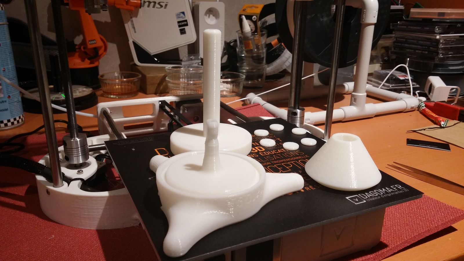

LeBress Posté(e) Janvier 30, 2016 Partager Posté(e) Janvier 30, 2016 @lefresh merci de ta réponse. Concernant mes essais avec un peu de retard je suis en : 205° (Pla Filo3d autre couleur) Rempli Rapide Avec Palpeur Offset de 0.15 Buildtak Sans support et sans amélioration de surface Je suis en cour d'impression d'un dérouleur universel http://www.thingiverse.com/thing:508896. Je posterais des photos du resultat dés que possible. @+ Lien vers le commentaire Partager sur d’autres sites More sharing options...
LeBress Posté(e) Janvier 31, 2016 Partager Posté(e) Janvier 31, 2016 (modifié) Comme promis voici mes impressions. Je n'ai pas tout imprimé en même temps. Il y a que les roulettes que j'ai imprimé en une seule fois. Imprimé avec du Pla Blanc de chez Grossiste 3D, en rempli, rapide et à 205° (paramètre Pla Filo3d autre couleur) sans amélioration de la surface. Modifié (le) Janvier 31, 2016 par LeBress Lien vers le commentaire Partager sur d’autres sites More sharing options...

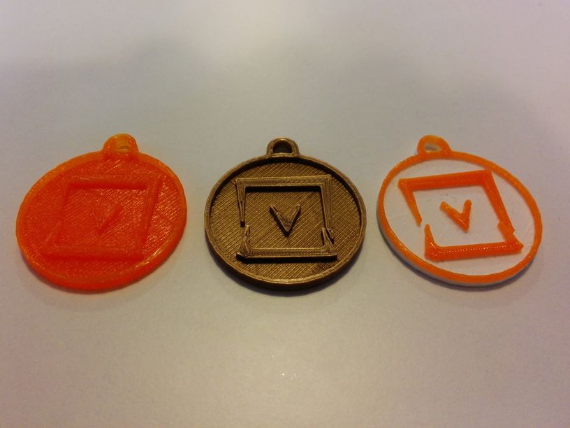

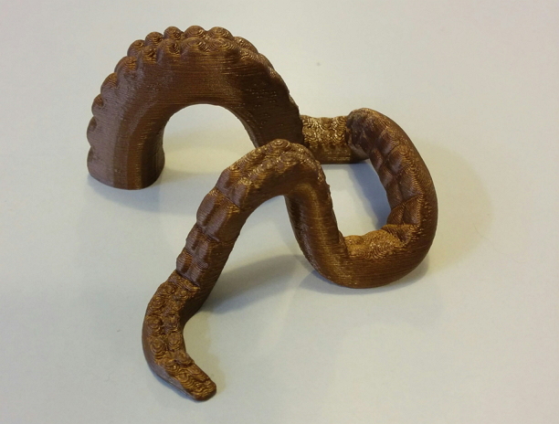

ninjuki Posté(e) Février 16, 2016 Partager Posté(e) Février 16, 2016 J'ai testé le filament vendu sur Ebay par filament3d, le lien était donné plus haut par @lefresh. J'ai choisit la couleur Bronze acheté 18€80 avec les frais de ports gratuits. Le filament reçus était dans un carton aux couleurs de grossiste3d.com Livré depuis la France par MondialRelay en relais colis. Lien du produit sur Ebay :http://www.ebay.fr/itm/221760543733?_trksid=p2060353.m2749.l2649&var=520825206144&ssPageName=STRK%3AMEBIDX%3AIT La boutique :http://stores.ebay.fr/grossiste3d/ Ma première impression pour tester la température avec la médaille Dagoma (au centre en Bronze, a coté en blanc du Filo3D avec couche orange de filament chinois). Température 190° flux 100% en impression rapide. Autre impression même caractéristiques (Température 190° flux 100% en impression rapide) Le rendu est très bien, et le fil est de bonne qualité. Lien vers le commentaire Partager sur d’autres sites More sharing options...
