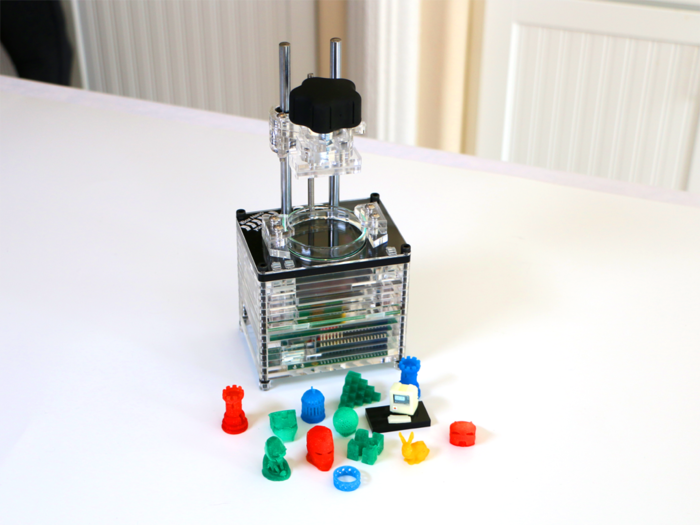

iBox Nano, la plus petite imprimante 3D SLA au monde
La semaine dernière, je vous présentais la LumiPocket, une imprimante 3D SLA de poche parmi les plus petites au monde si ce n’est la plus petite. Mais ça c’était sans compter sur l’iBox Nano qui pourrait être la plus petite imprimante 3D SLA au monde, mais aussi la moins chère si sa campagne de financement participatif sur Kickstarter est un succès (et c’est bien parti). De plus, cette nouvelle venue sur le marché des mini-imprimantes 3D possède un énorme avantage, c’est la première à utiliser un écran LCD pour durcir la résine. Là où la machine de Lumi Industries fonctionne avec un projecteur DLP qu’on peut difficilement mettre dans sa poche, les autres utilisent un laser beaucoup plus lent.

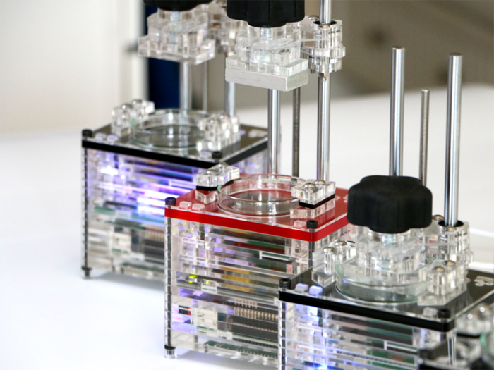

Avec son écran LCD à LEDs UV d’une durée de vie supérieure à 50 000 heures, l’iBox Nano combine le meilleur de ses deux technologies pour être petite, rapide et très précise.
Présentation vidéo de l’iBox Nano
iBox NanoPetite, rapide et précise ne sont donc pas les seuls adjectifs qualificatifs que l’on peut attribuer à l’iBox Nano. De part sa taille, elle se veut légère, silencieuse (contrairement au DLP et au laser, le LCD n’a pas besoin d’être refroidi par un ventilateur) et ne consomme que peu d’énergie. Elle dispose d’ailleurs d’une batterie portable en option qui permet d’imprimer de façon autonome pendant une dizaine d’heures.

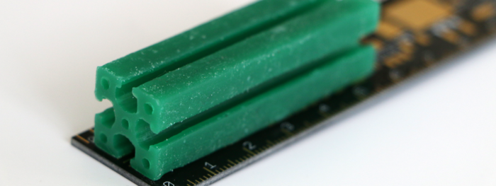

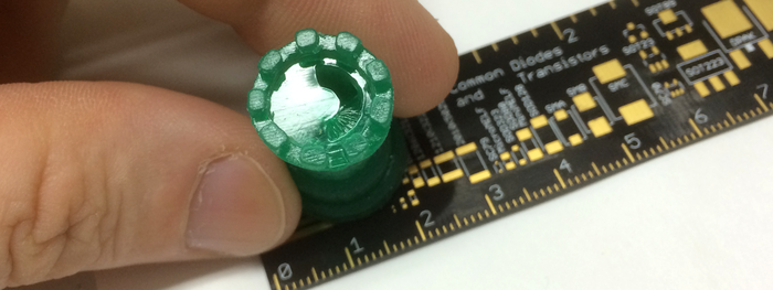

  • Résolution X-Y : 328 micronsiBox Nano et objets
  • Résolution Z : 0.39 – 100 microns
  • Volume d’impression : 40 x 20 x 90 mm
  • Dimensions : 85 x 110 x 235 mm
  • Poids : 1.1 kg
  • Consommation électrique au repos : 1.5 Watts (310mA @ 5v)
  • Consommation électrique en impression : 2.7 Watts (500mA @ 5v)
  • Connectivité : Wi-Fi et/ou Ethernet (100BT)
  • Logiciel : navigateur Internet
  • Résine : iBox Resin et Makerjuice

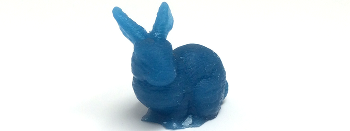

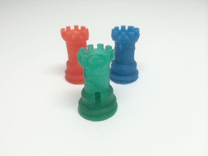

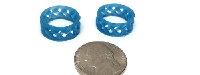

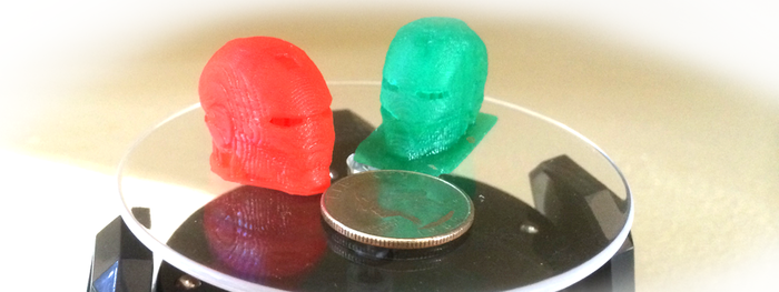

Galerie photos d’objets imprimés avec l’iBox Nano

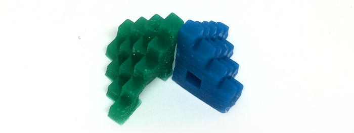

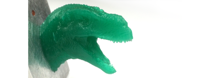

Alors certes le volume d’impression est très réduit mais répond à la plupart des usages d’une imprimante 3D pour la réparation d’objets et la réalisation de figurines, jouets, etc. Surtout qu’avec un prix de vente de seulement 299 $ pour une disponibilité début 2015, l’iBox Nano semble promise au succès.
