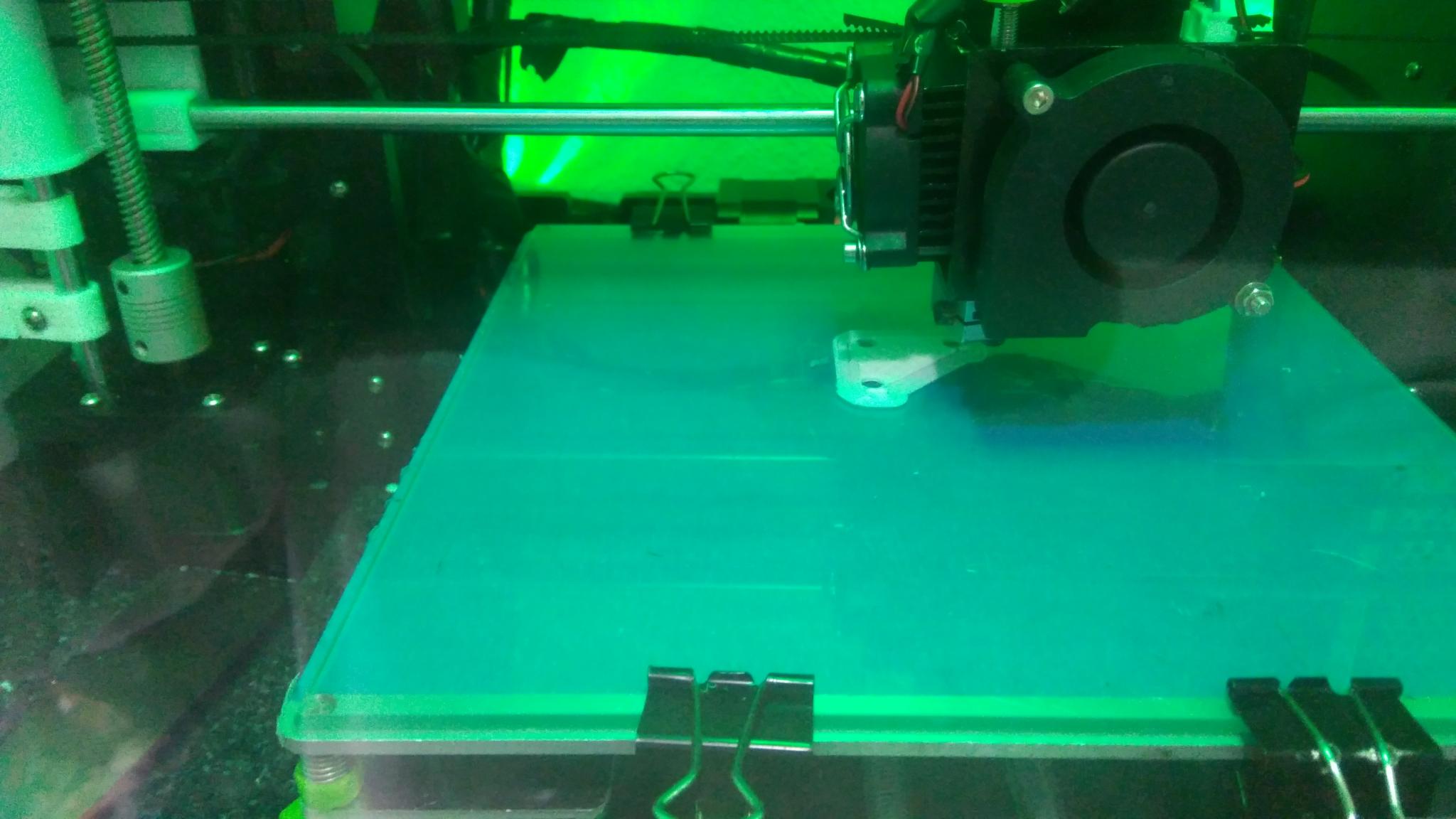

  10. Un vrai gosse !! Vous pouvez même pas vous imaginez, comment je suis content !! L'odeur Sa musique d'impression, et le petit bruit du ventilateur qui refroidi mon bébé whaouuu Me ravi !!! Yesssssss....... ......... J'ai oublié le bec du ventilo
