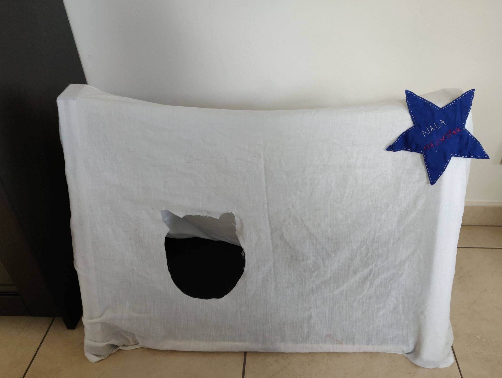

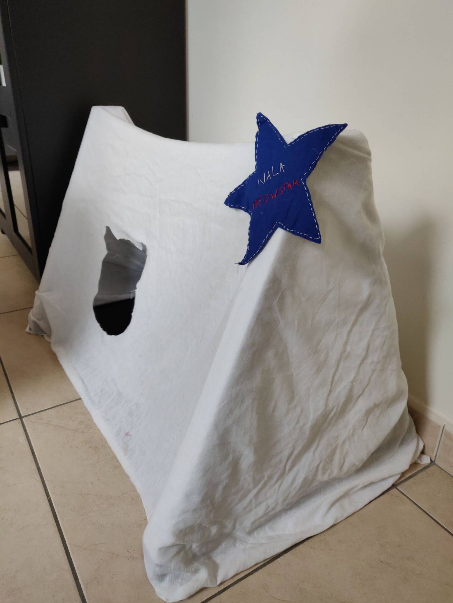

Bonjour le monde ! Petite avancée des travaux... la toile est installée provisoirement. Pourquoi une toile et pas un toit rigide ? Notre chat adore se mettre à l'intérieur pour attraper ses jouet à travers le tissus ... Veillez remarquer l'ouverture en forme de tête de Ch... d'ours ? Que faire pour améliorer tout ça ? Il me reste une plaque chauffante d'imprimante 3D, un esp8266, des SSR ainsi que des sondes de température... Et si plus tard on lui bricolait un petit chauffage d'appoint intelligent pour que l'hiver se passe bien au chaud ... et pour que son maître s'amuse a bricoler aussi D'ailleurs : Bientôt un autre projet mêlant impression 3D, LED RGB et Esp8266

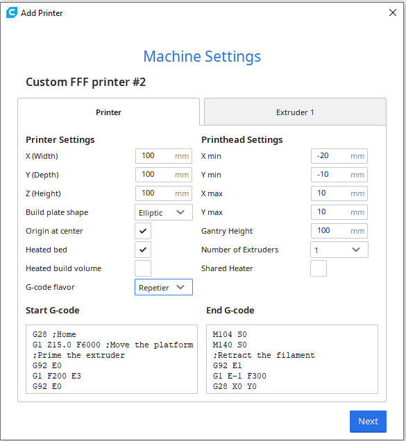

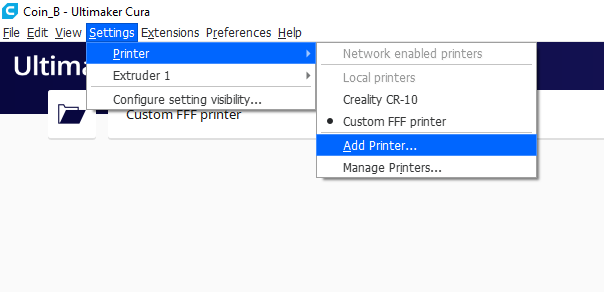

Salut ! Bon voilà tu progresses effectivement ! C'est déjà un bon point de savoir que le problème se situe dans le slicer. Après pourquoi lors de l'impression la température ne reste pas en mémoire ... ca j'avoue je n'y comprends rien ... Pour paramétrer une nouvelle imprimante, tu as suivi ces étapes ? Ce que tu peux faire aussi éventuellement, c'est d'ajouter une imprimante delta d'un fabricant et venir modifier les paramètres de tailles de plateaux, comme ça tu pars déjà sur une bonne base. -

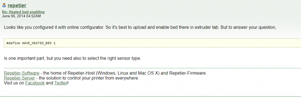

Je viens de trouver ce lien : https://reprap.org/forum/read.php?267,365691 Il y a ceci qui peut être une piste pour toi : Faudrait rajouter #define HAVE_HEATED_BED 1 dans le configuration.h -

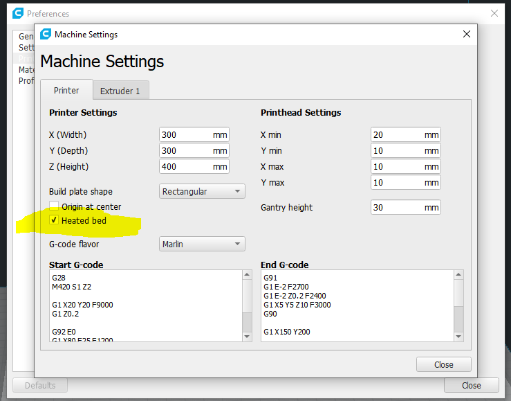

Au vu de ta dernière capture d'écran, je pense que tu as du oublié de dire a repethier que ton imprimante possédé un plateau chauffant. Ca doit se trouver certainement dans les parametres de ton imprimante, la première fois que tu as du configurer repetier Oui j'utilise cura depuis très longtemps. Assez facile à prendre en main mais il faut aussi beaucoup regarder les tutos sur le net, on apprend beaucoup comme ça. -

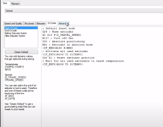

En regardant sur youtube, j'ai vu ça : Donc dans l'onglet Impression, puis Gcode il y a la ligne {IF_BED}M190 S{BED} Juste après le M82. Tu eux essayer pour voir ? -

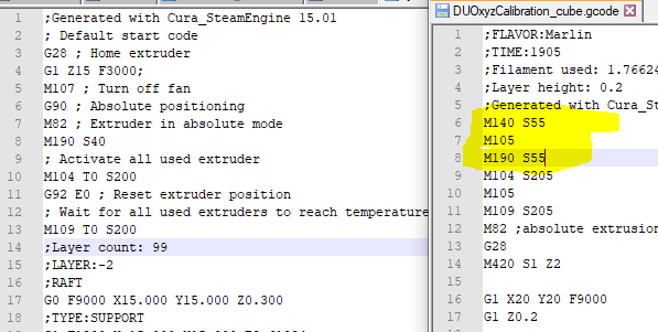

Alors je vois que tu utilise une ancienne version de Cura. Tu peux le mettre à jour, ça sera déjà une bonne base. Ensuite dans ton Gcode, il n'y a pas la commande (m140) pour faire chauffer ton bed ... du coup, l'imprimante peut pas le faire chauffer. As-tu bien pensé a cocher l'option plateau chauffant dans les paramètres de cura ? Pour exemple, a gauche le start gcode de ton fichier, à droite un gcode généré par mes soins. En gros en jaune ca dit à l'imprimante de chauffer le bed à 55 degrés et d'attendre que ce soit fait avant de chauffer ensuite l'extrudeur. -

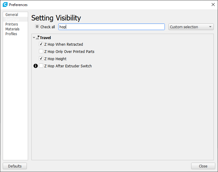

Tête D'impression
BDA en réponse au topic de cleme765 dans Entraide : Questions/Réponses sur l'impression 3D

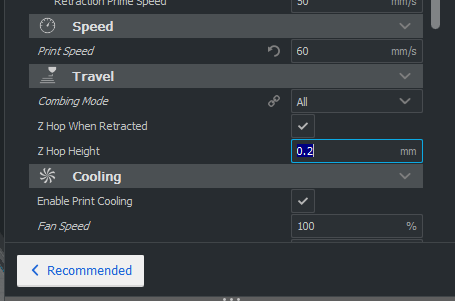

Salut, Tu peux utiliser le Z-hop et modifier la hauteur de celui-ci dans les paramètres. D'abord afficher les paramètres "Z Hop when retracted" et "Z Hop height" : Ensuite dans "TRAVEL" ou "déplacement" en français, tu modifie la hauteur.
