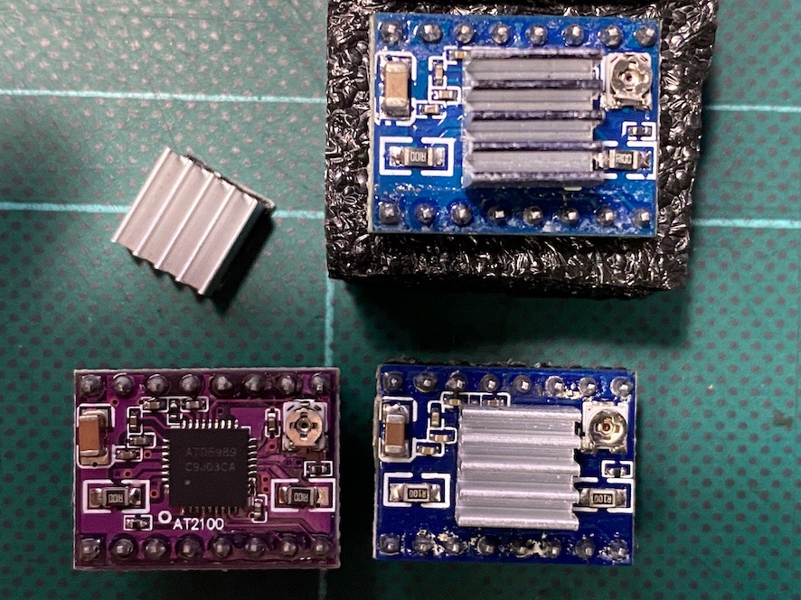

  9. Je n'ai pas modifié ma SDWX1 au niveau des drivers depuis que je l'ai, donc les drivers de base sont bien des TMC2208 d'origine. Peut-être une série spécifique vu que c'est une V4 que j'ai acheter un peu avant la sortie de la X2. La différence entre AT2100 et TMC2208 est évidente même pour moi qui n'y connais pas grand chose. Sur la photo : A gauche un AT2100 neuf, à droite en bas le TMC2208 de base que je viens de remplacer et à droite en haut un TMC2208 neuf reçu il y quelques jours. A priori, j'ai changer le driver sur le port E1 et ça a l'air de fonctionner pour l'instant. A voir dans les jours venir avec mes prochaines impressions. Du coup, si quelqu'un cherche des AT2100 pas cher, j'en ai 4 tout neufs à donner.
  10. Bonjour et merci de ton retour. Pour faire dans l'ordre, tu a raison je devais dormir debout pour indiquer l'axe X alors que c'est l'axe Z. Merci de ta correction. Pour les drivers, je te confirme que ce sont bien des TMC 2208 qui sont installer de base sur ma machine. J'avais approvisionné les TMC 2208 et les AT2100 en prévision de cette réparation et à l'ouverture de la machine la comparaisons n'a fait aucun doute , ce sont bien les 2208 qui y sont de base. Pour preuve, c'est que cela fonctionne sans modif du Marlin (hors de ce problème d'à-coups déjà présents avant le changement de drivers). J'ai régler le Vref sur la base de ma mesure sur ceux déjà installer soit 0,90v. Par contre, ce que tu m'explique sur le changement de port en fin ton message me met la puce à l'oreille. Je n'ai changer que le driver du Port Z et pas celui du port E1. Je pensais que les 2 moteurs Z était sur le même port mais que le driver de ce port pouvait avoir un défaut l'empêchant de contrôler correctement les 2. Hors si je comprend bien la manœuvre que tu me suggère, chaque moteur du Z est sur un port spécifique, l'un sur le Z et l'autre sur le E1. Du coup, je n'ai pas changer le bon driver Je vais ré-ouvrir la machine pour vérifier Si un modo est dans les parages, il serait peut-être bien de corriger mon message et titre de base qui contient une erreur sur le nom de l'axe concerné et qui induit en erreur ceux qui pourrait chercher une info. X est remplacer par Z. Je n'ai pas trouver d'option pour modifier le message moi même. Merci d'avance.
  11. Bonjour, J'ai depuis quelques temps le moteur droit de l'axe X de la X1 qui fait des petits à-coups permanents (une sorte de petit hoquet) que ce soit à l'arrêt (imprimante allumée évidement) ou en cour d'impression. Aujourd'hui, c'est le moteur gauche qui contrôle son petit copain grâce à la courroie de synchronisation. Si cela ne pose pas de problème lors des impressions qui restent de très bonnes qualité, c'est assez pénible et surtout je me dit que sur la longueur cela posera plus de probléme. J'ai changer le moteur pour un neuf et le driver TMC 2208 aussi. J'avoue qu'a part la carte mère je ne vois plus d'ou cela peu venir. Si vous avez des idées ou des conseils je suis preneur. Merci.

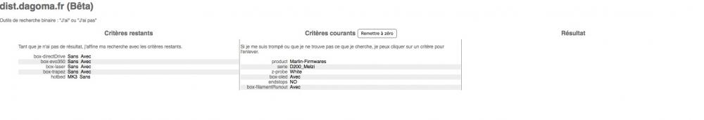

  13. Juste un mot pour @Sancho de Dagoma Je n'ai pas encore passer le pas de ce générateur de firmware mais je voulais juste vous dire que l'idée est excellente. J'ai l'une des premières Dago (avec la tête S1) et elle a grandi avec un palpeur blanc, un discoLED, bientôt un Detect'fil + quelques réglages particuliers pour le recentrage du plateau un peu défaillant d'origine, les contacts NC ou NO et aussi une adaptation du firmware pour l'impression 2 couleurs. Donc ce générateur est une très bonne idée car je fini par me perdre dans les adaptations et cela devient compliqué sur quand on connait rien au code. J'espère juste qu'il sera possible de l'éditer pour y intégrer encore quelques bonnes idées de ce forum. Je vais attendre que ces outils aient grandi un peu mais Merci.
  14. @LeLutin Effectivement je suis une buse, je ne pensais pas qu'il fallait tout indiquer . Merci à toi
