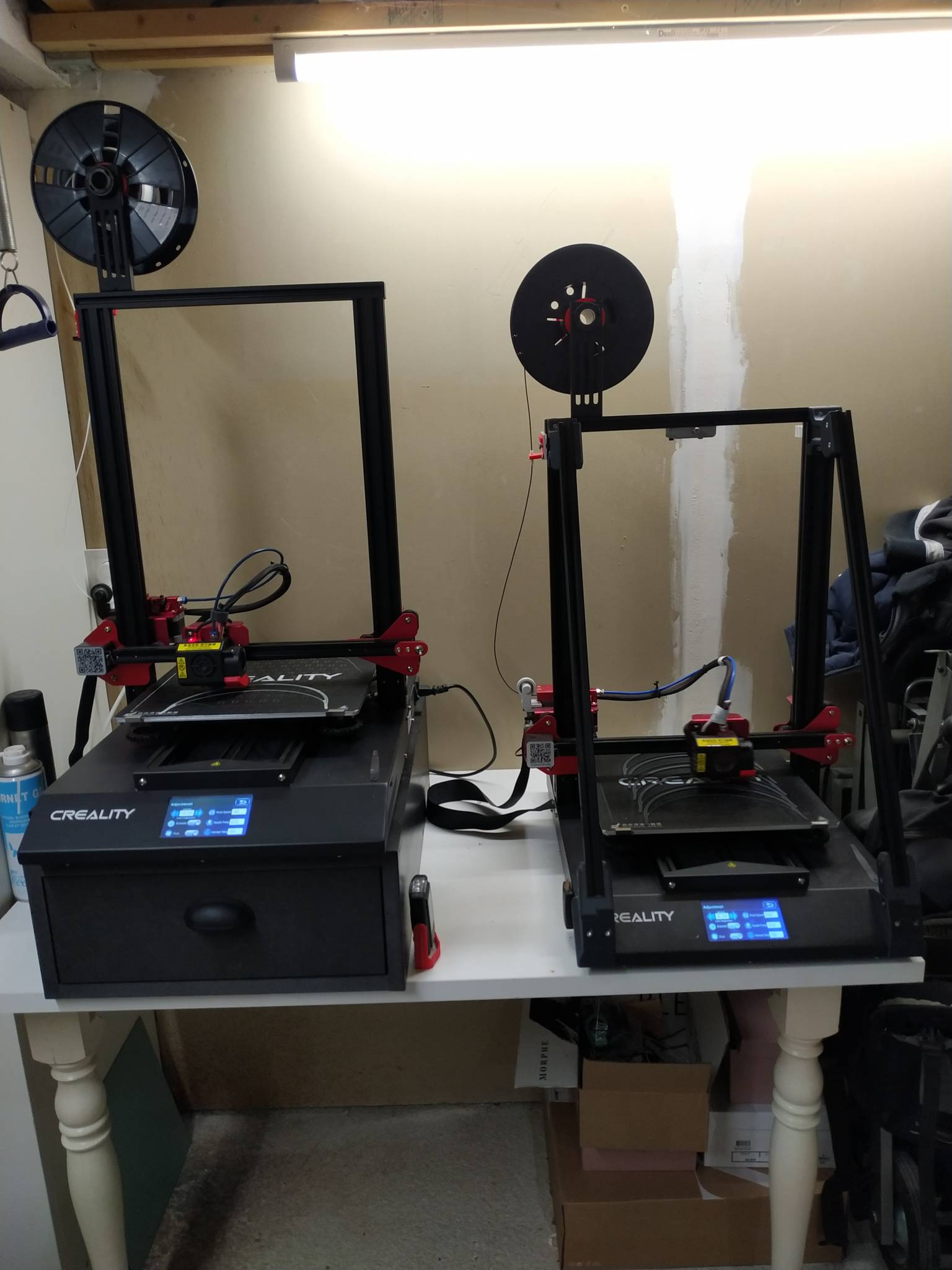

Bonjour à tous ,alors là franchement pour moi qui tourne avec 2 CR10 S PRO V1 je conseille la V1 .Une petite transformation simple est de remplacer le capteur de nivellement d'origine par un capteur inductif tête orange à 10 € et une courroie haute de couplage sur les deux moteurs d'axe z ( INDISPENSABLE ) et garder le plateau d'origine . Mes machines tournent depuis la sortie de la CR10 S PRO et depuis elles ont des centaines et des centaines d'heures de fonctionnement. je suis fabricant de visières covid19 pour le moment avec bientôt 1000 pièces réalisées et tout çelà sans une minute d'arrêt jour et nuit et jamais aucun soucis . Franchement c'est une super super machine . Fouttre 80 € dans un bl touch c'est de la foutaise .pour le prix tu a 8 capteurs inductifs .tu branches à la place de celui d'origine tu fais ton réglage une fois et basta c'est parti pour des jours sans plus rien toucher et sans bruits en plus mes machine CR10S PRO V1 CAPTEUR INDUCTIF LJ18A3-8-Z/BX tête ORANGE firmware 1.70.1 . -

Bonjour sur la CR 10 S PRO pour moi le seul firmware carte mère qui fonctionne à merveille c'est le 1.60.9 de CREALITY et le 1.60.8 pour l'ecran . Le changement de capteur est bien sur obligatoire car celui d'origine est de la daube . j'ai remplacé par un inductif qui ne détecte que le métal (tete orange ) à 9euros sur le net j'ai rebranché comme l'original (micro connecteur ) et poncé au papier de verre carrosserie 500 a l'eau le plateau d'origine . aujourd'hui ma machine tourne 20h par jour avec une qualité impression nickel pour les pièces minuscules comme pour les grandes sans aucun produit d'accroche avec Pla petg hips et flexible .- 33 réponses
