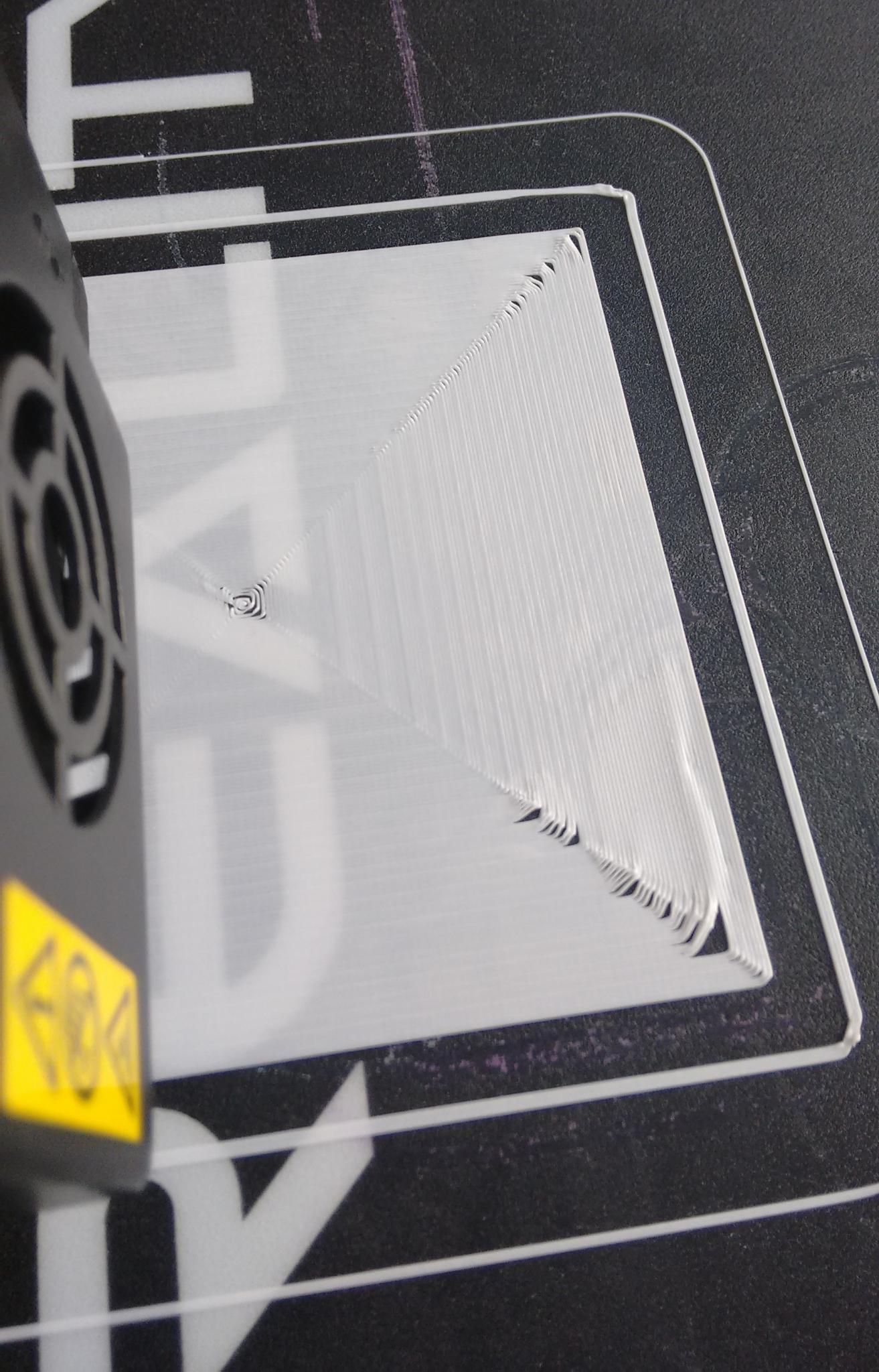

Salut @Akyelle J'ai un peu le même problème que toi (i.e. pas d'adhésion par endroits). C'est sur une CR10s Pro. Voilà le genre de première couche que j'ai : Pour diminuer un peu les dégâts j'abaisse mon z-offset (-0.02) et c'est un peu moins prononcé. Voilà quelques semaines que j'ai ma CR10s pro, et j'ai toujours les premiers couches un peu caca, mais le rendu global n'est pas si mal.. Merci d'avance pour vos conseils !

Merci pour ces infos. Je vais monter la température du lit et désactiver le fan pour la première couche. J'ai lu que le PLA se rétractait de 0.3%, c'est relativement peu (sauf évidement si l'on est à 0.2mm près )

Bonjour, Je galère aussi à imprimer correctement, surtout les grosses pièces. Une méthode que j'ai beaucoup utilisée pour l'instant et de jouer sur le Z offset (dans le menu "adjustment"), en écrasant un peu plus la première couche ça colle bien mieux (voire trop). Ensuite en fonction de la largeur/longueur de l'objet, j'ai parfois (après quelques dizaines de minutes) du décollement (warping), je m'arrache les cheveux avec le leveling pour avoir un bed droit mais j'ai l'impression que les niveaux changent (et pourtant j'ai changé le capteur inductif...). Dans cura j'extrude un peu plus de matière pour la première couche (104 au lieu de 100 du paramètre "Initial Layer Flow") et j'imprime min "Initial Layer Speed" est à 25mm/s. J'aimerais faire des tests pour voir si la température du bed influe ou pas trop : pour l'instant j'ai 50°C pour la première couche et ensuite 40°C.
Bonjour à tous, Petit update de mes essais (concluants !) du jour : Mode "vase" ("spiralize outer contour" dans cura) : OK Mode normal avec "Travel speed" à 60mm/s (au lieu de 120mm/s) et "Retractation distance" 5mm Même avec un petite vitesse (50mm/s), il aura fallu baisser la vitesse de déplacement pour que ça passe. Je pense que c'est lié à la pièce qui est plutôt large (19 x 7 cm). Un truc bizarre : j'ai relevé des petits décalage que sur la paroi de gauche mais c'est léger.
