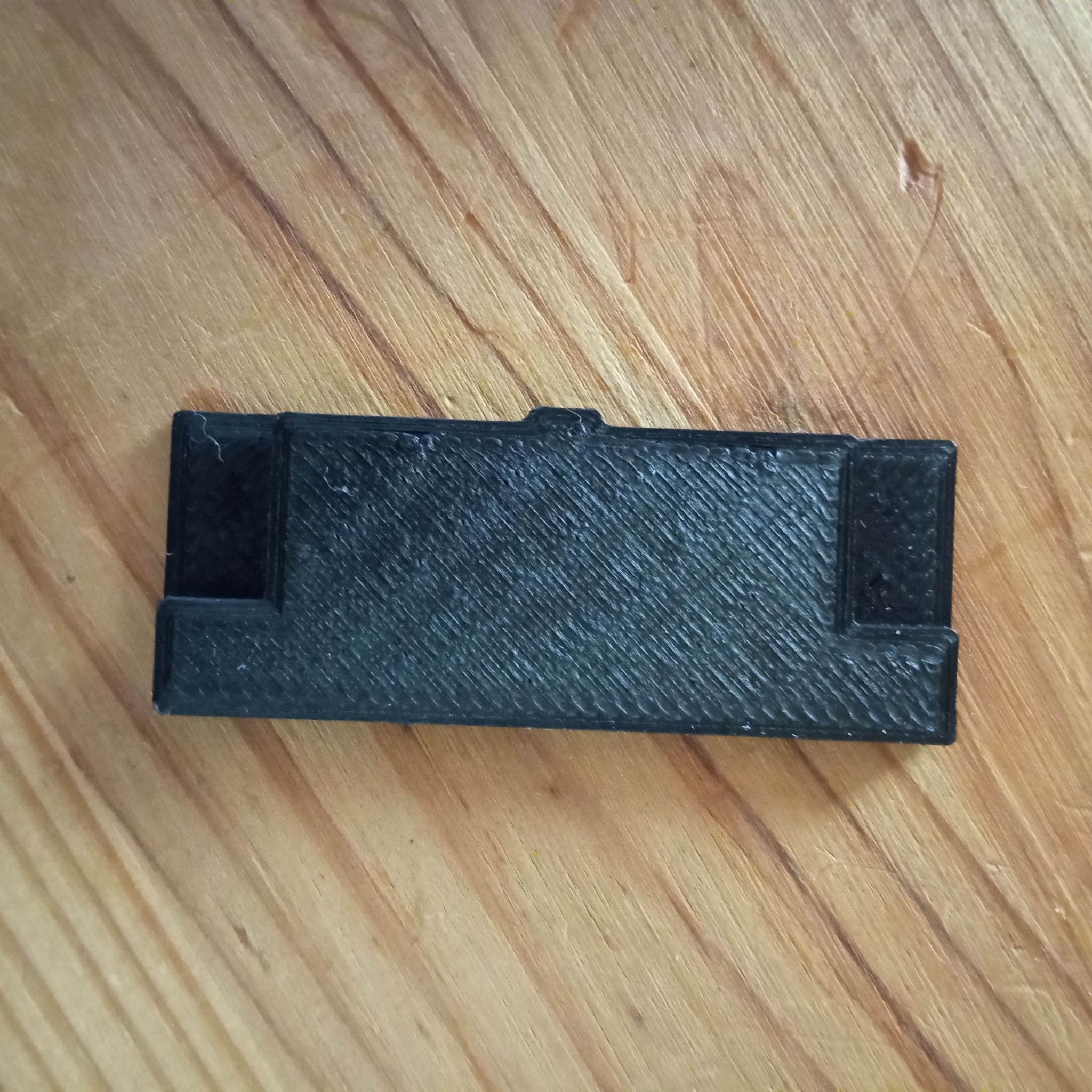

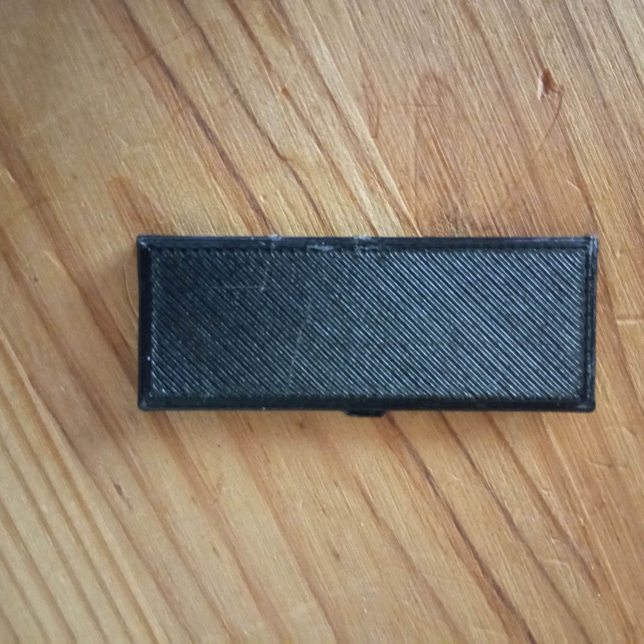

pas de photo vu ce que ca donnait => poubelle cote bouton ca va c est cote dentitions que ca donne un gloubiboulga !!!! sur du pla en 0.06 avec une et5x -
ps pour la piece j ai rajoute un trou rectangulaire permettant de retirer la trappe plus facilement est ce que la fonction "repassage" de cura permet d avoir des pieces plus "finies" en surface ?

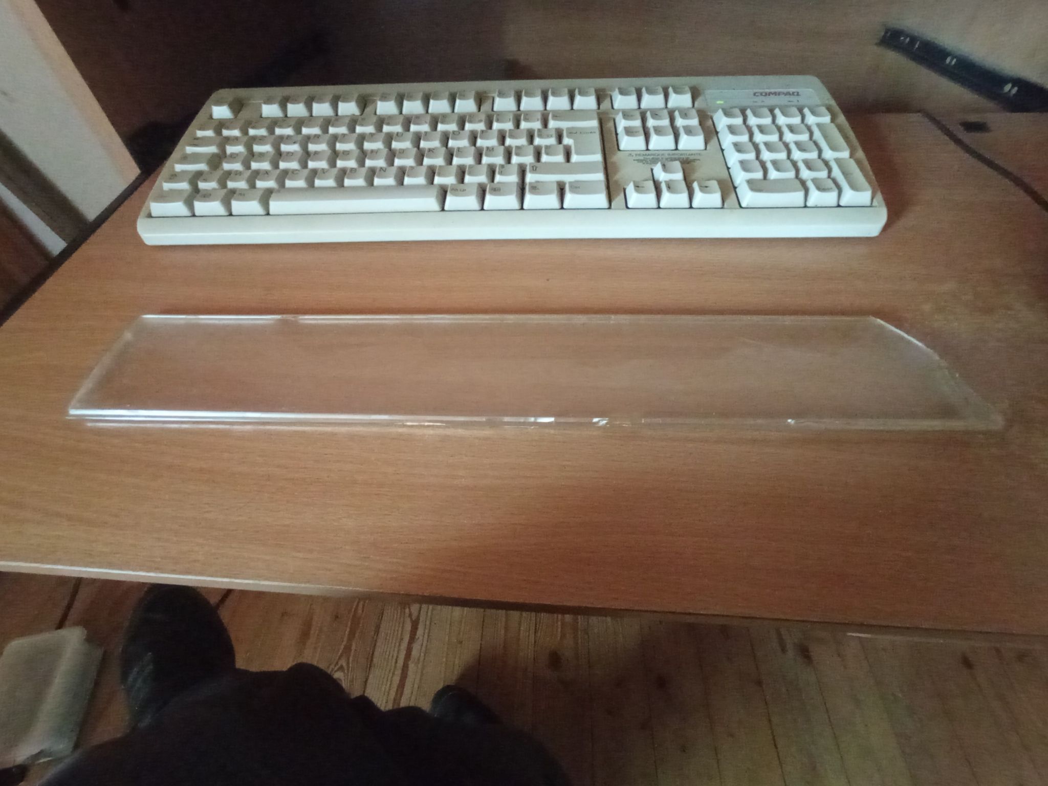

bonjour le projet concerne un cache d ampoules pour une hotte de cuisine la piece d origine est introuveable et a cassé au "trou de vis" je compte utiliser du pteg transparent car la piece est au dessus d une table de cuisson et donc soumise a entre autre chose la vapeur mon imprimante est une 300x300x400 la piece fait 43x8 cm je peux donc l imprimer en hauteur mais il va falloir des supports ou la faire en 2 parties a plat.. l apparence n est pas critique en soit la piece n etant pas visible seule imperatif, tenir en place, etre lessivable, tenir les contraintes de cuisson et laisser passer la lumiere j ai donc besoin de conseils n ayant jammais realisé ce genre de trucs -

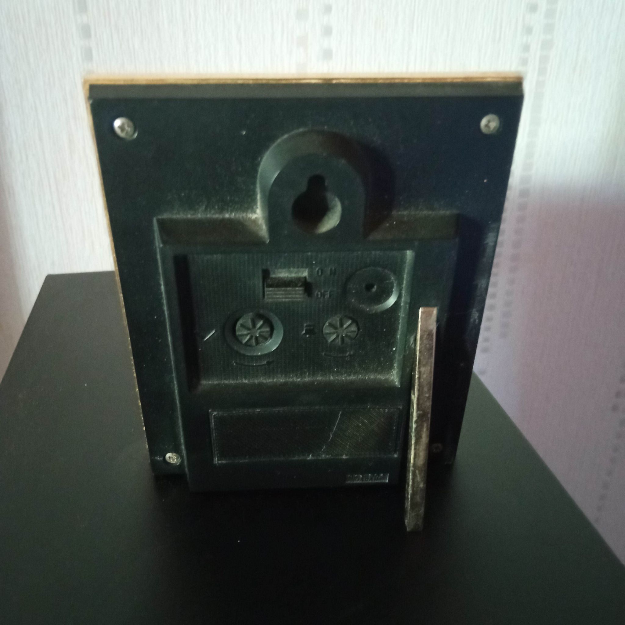

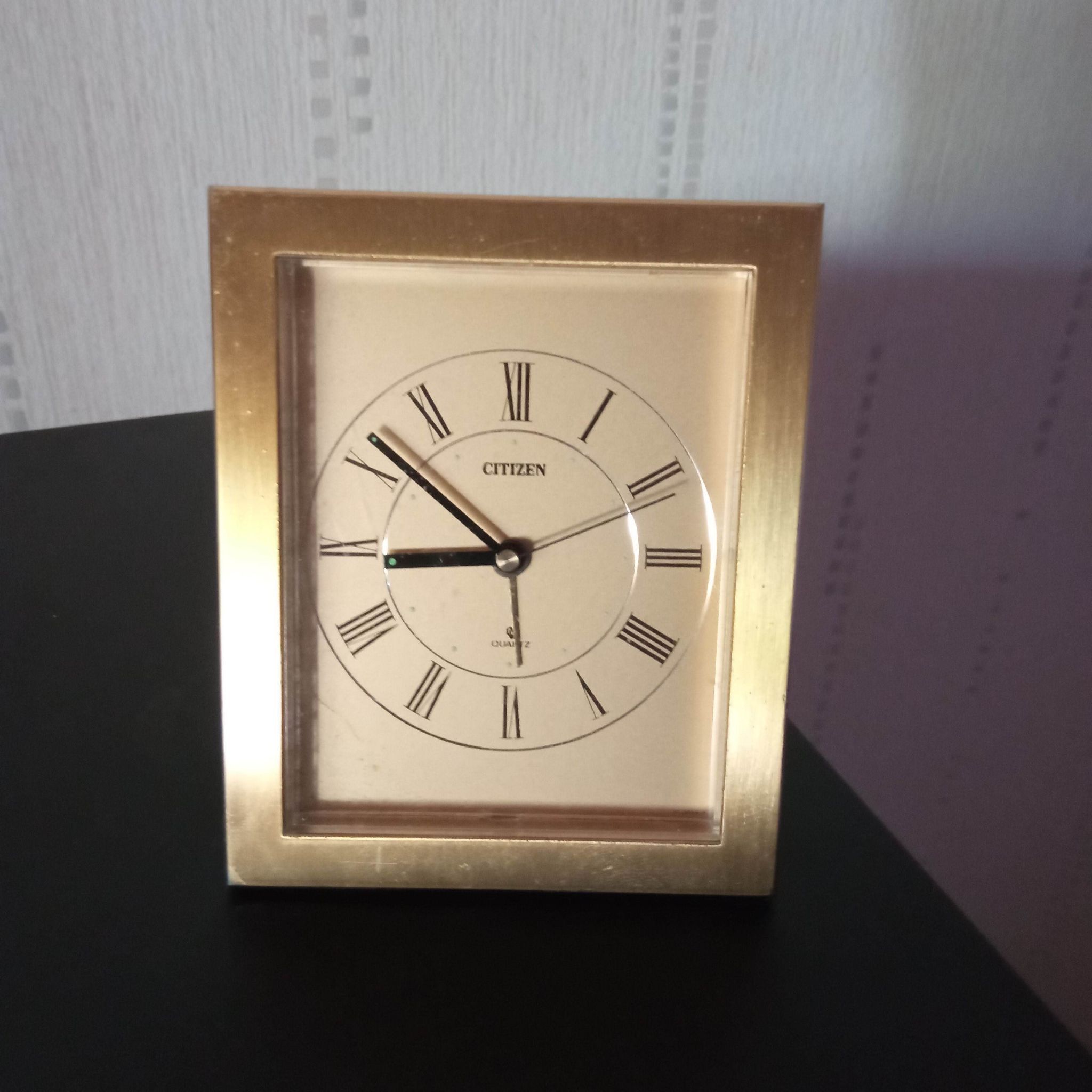

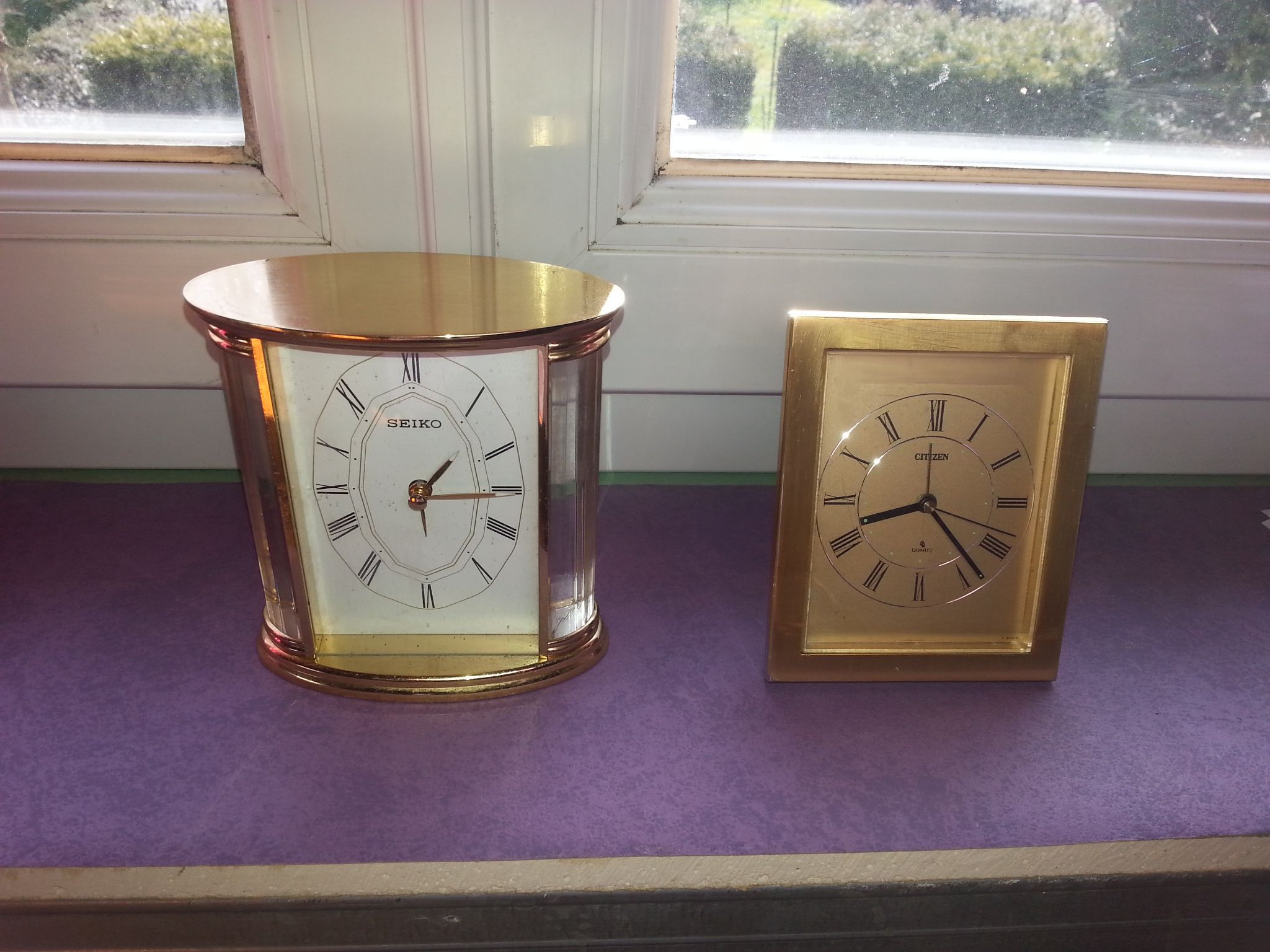

et une nouvelle une trappe de fermeture pour une pendulette des annees 60 citizen j aurais du mettre une tirette en bas sur le dos permettant de la retirer plus facilement bon comme elle est en vente....

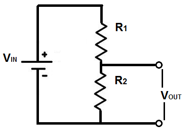

@jmarie3D oh le pinailleur !!! la manip a pour but de reutiliser les ventilos de recup... et de gagner en bruit et pression... si le ventilo de chassis crame plutot que d en acheter un pour qu il soit en 24v....
- il me semble bien avoir parle du courant (ceci dit les ventilo sont tellement bas en conso..) ceci dit tu peux controler a l amperemetre si le coeur t en dis.. ainsi un papst de 12v consomme 117ma.... 1.4w... tu as ta reponse pour les resistance.. ceci dit tu as eu raison d attirer l attention sur la puissance dissipee par les resistances.... il faut qu elles respectent p=ui...+10% ou alors 2 ventilos de 12v en serie sans depasser la conso du ventilo d origine... -un regulateur est inutile on se fout de savoir si le ventilo tourne 50 ou 100rpm de + ou de - en ce qui concerne le chassis tout de moins pour le hotend c est pas pareil, le controle de la temperature est primordial et il faut s assurer non pas de la vitesse de rotation mais de la capacite a evacuer la chaleur ou a apporter de l air frais... - meme reponse que precedemment pour la vitesse t es fan de laspales ? 2 fois la meme citation !!
je vais monter ca quand j aurais 2 minutes... comme tout un ventilo ca repond aux lois de l electronique ainsi un diviseur 0.5 donne 12v les ventilos sont des 2 fils... ya aucun controle en pwd ou autre faut juste respecter la consommation... et pas mettre 1a si la limite est de 100ma sinon sans pont diviseur il suffit de mettre 2 ventilos 12v en serie.... tout en respectant la conso.. pour la recup de chaleur sous plateau c est plus delicat... on pourrais mettre les fentes en partant du fait que 80% des impressions se font la... ou alors creer une buse geante qui couvrirait toute la surface du dessous du plateau et reliee de l autre cote cote externe du ventilo par un tuyau souple qui suivrait les translations... pour le moment c est du projet j ai des trucs plus urgents a resoudre genre pb voiture de ma fille
bonjour beaucoup de machines sont equipes de ventilos 24v ce qui empeche de les equiper de recuperation de ventilos de pc imprimantes etc ya pourtant un moyen simple: le diviseur de tension: il suffit de choisir les resistances et de calculer la valeur de sortie selon la formule ca permet entre autre a virer le ventilo ridicule de boitier anet pour le remplacer par un grand ventilo qui tournera moins vite bouffera moins de courant et sera plus silencieux on pourrait meme faire des decoupes de sorties sous le plateau de maniere a se servir de la chaleur pour rechauffer le plateau au mieux on peut meme detourner la chaleur de l alimentation
