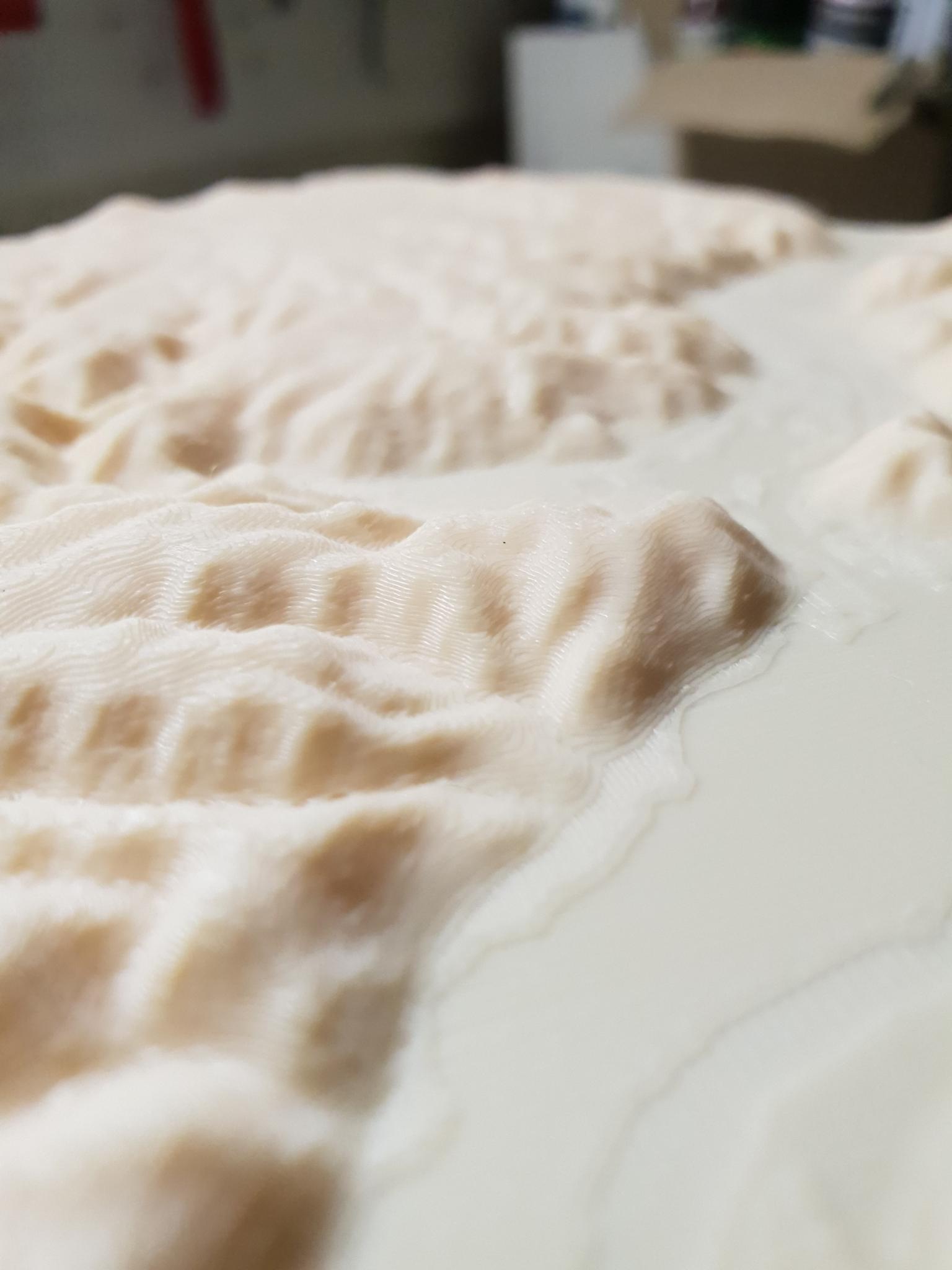

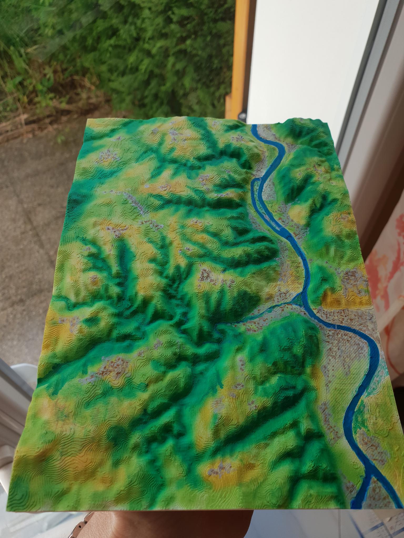

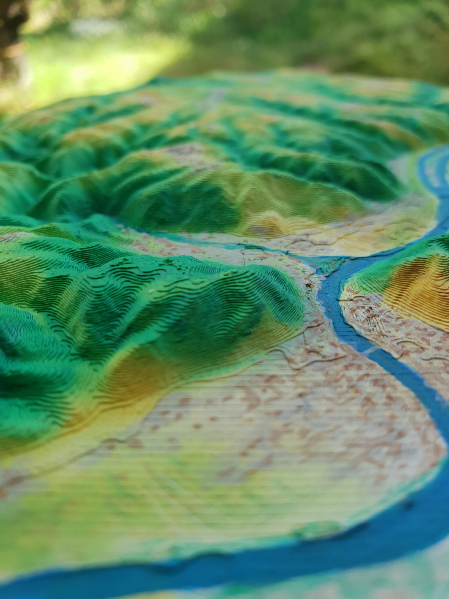

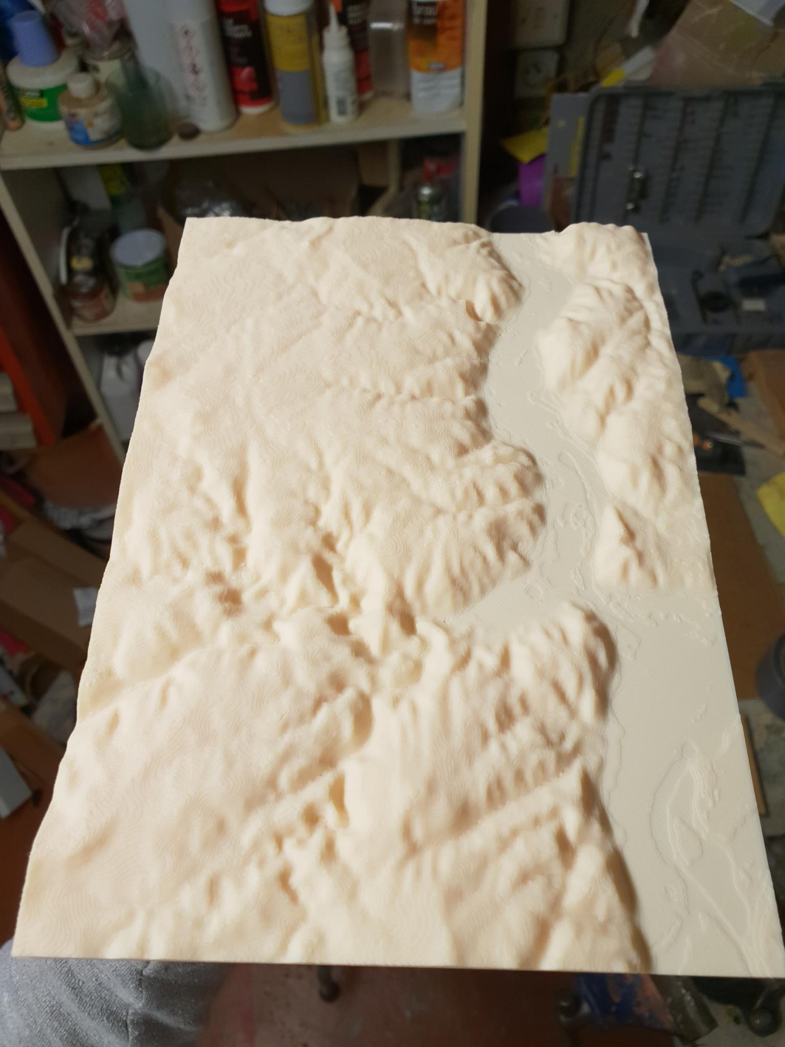

Bonjour à tous, Un collègue m'a envoyé cet article de Solid Utopia la semaine dernière : http://solidutopia.com/fr/impression-3d-dune-carte-topographique-en-3-etapes/ Je dois vous avouer que je connaissais déjà le site terrain2STL (vu sur le forum d’ailleurs. je crois ). Le truc c'est que je n'ai jamais réussi à générer un STL ni trop plat ni trop dégueux. Or dans cet article l'auteur utilise CURA pour modifier l'échelle Z et pas l'option disponible sur terrain2STL. Petit détail non négligeable car générer le fichier STL avec une échelle 1 donne de la qualité mais c'est tout plat. Et dès que l'on modifie l'échelle sur terrain2STL la qualité se dégrade. Du coup le passage par CURA prend tout son sens. Il suffisait d'y penser Je me suis donc penché sur un "petit" projet ce week-end : une carte 3D de Tournon sur Rhône et plus particulièrement le village voisin d'Etables. (où habite ma maman ) Échelle (environ) X-Y: 1/100000 Z: 1/50000 Impression : PLA (beige grossiste3D) hauteur de couche 0.15mm vitesse d'impression (moyenne) 40mm/s Durée 11h24 Peinture : aérographe + pinceau Durée 3h45 Voici le résultat : Merci à Rémi pour l'info et à Solid Utopia pour l'article.
