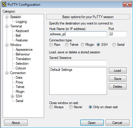

@mikebzh44, Merci pour ton aide ! Dans la fenêtre Putty , je suis censé charger la ligne de code; curl https://get.pimoroni.com/onoffshim | bash , Je saisis l'adresse IP , le port 22 puis j'appuie sur le bouton Open (en bas) Est-ce bien ainsi le mimimum à saisir sur cette page ? Ensuite ,je suis sur le Raspberry PI ? Des erreurs de saisies sur la page Linux qui ressemble à une page noire (comme MS Dos sous Windows) peuvent-ils agir sur le PC ou uniquement sur la SD présente dans le slot du RPI ? Si des lignes commencent par pi@raspberrypi:~ $ .... : aucun risque de modifier autre chose que la SD enfichée sur le RPIComment savoir que l'on pas modifier le PC ? Comment , je navigue dans le bon sous répertoire pour coller ma commande curl https ://get.pimoroni.com/onoffshim | bash ? La ligne de saisie finale sera donc ainsi ?: pi@raspberrypi:~ $ curl https ://get.pimoroni.com/onoffshim | bash ( avec un espace entre ~ et $ et un second entre $ et curl) Merci d'aider un novice en corrigeant la syntaxe de la ligne de lancement du script !
