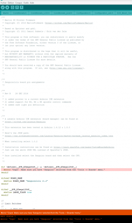

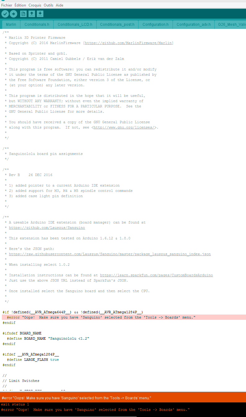

c'est ça? mais quand je téléverse #error "Oops! Make sure you have 'Sanguino' selected from the 'Tools -> Boards' menu." Mais bon je vais attendre car j ai commandé : kit Kit RAMPS1.4 + Mega2560 + 5pcs A4988 + LCD 12864 Affichage Pour imprimante 3D RepRap + E3D - V6 Long Distance 0.4mm 3D Printer Extruder + LJ12A3-4-Z/BX 3 Wire 4mm Inductive Proximity Sensor Switch NPN DC 6V-36V donc a mon avis tous ça doit etre modifié dans marlin ...non?

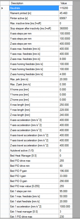

J ai mis ça https://www.3dprintersbay.com/anet-a8-a6-firmwares-latest Via avrdudess, et j ai mis celui la "A8 Firmware" .ensuite mon but il est faire ça : mais dans le point 1 ils disent d'abord de :" On commence par calibrer les steps_per_unit de sont extudeur en fonction de la mécanique présente sur la machine. Se référer à ce tutoriel. " donc voila pourquoi je suis là...
Merci pour ta réponse mais là je ne comprends rien.... C'est ou que l'on trouve : pas_moteur_par_tour (moteur d'origine) nb_de_micropas_driver (d'origine) pas_courroie (2 mm je suppose car j ai une GT2 largeur 6mm -pas 2mm) nombre_de_dents_de_la_poulie (poulie d'origine)
Bonjour merci, oui j'avais compris...Mais etant donné que j 'ai trouvé le firmware de l'anet A8 et que j ai accés a l'eeprom, arduino n'est plus nécessaire(si j ai bien compris)... Par contre ma question c'est steps_per_mm = (pas_moteur_par_tour * nb_de_micropas_driver) / (pas_courroie * nombre_de_dents_de_la_poulie) C'est ou que l'on trouve : pas_moteur_par_tour (moteur d'origine) nb_de_micropas_driver (d'origine) pas_courroie (2 mm je suppose car j ai une GT2 largeur 6mm -pas 2mm) nombre_de_dents_de_la_poulie (poulie d'origine)

Dans information imprimante j ai Type de machine Mendel Frmware Reptier C'est Normal? moi c'est une anet a8 J aurais jamais du toucher a ça... ça n'imprime plus.... Dans Marlin il y a l'exemple anet a8 mais quand je "verifie ou meme televerse" il y a une erreur...
Bon!!! J ai degrisé reglage EEPROM! ouf par contre les valeurs a modifier c'est quoi? Merci
