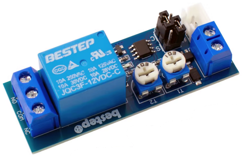

D'après ce que j'ai compris, il y a un potentiomètre pour régler le temps sous “ON“ et un autre pour le temps sous “OFF“ Après, il y a deux ponts à régler, un pour choisir l'unité de temps; seconde ou minute et le second pont pour un fonctionnement avec le minuteur ou en continu. Si c'est comme cela que ça fonctionne, c'est exactement ce que je cherche, j'aurais juste à mettre un inverseur à la place du pont pour choisir le mode de fonctionnement, continu ou avec le minuteur. C'est vrai que le relais va être pas mal sollicité, mais il supporte une puissance de 10A alors qu'une électrovanne en 12V consomme moins de 100W. L'appareil que je veux construire ne servira pas très souvent, mais en utilisation, il va tourner pendant environ 2 heures. Pour le prix, je ne risque pas grand-chose, je vais faire l'essai. A+++
Merci pour ta réponse, mais je trouve que ça fait un peu trop “bricolage “ et je n'ai aucune connaissance en électronique. Par contre, je suis capable de monter un kit avec des composants classiques. Bon, à force de chercher, j'ai fini pas trouver quelque chose qui doit me convenir : Lien Aliexpress Qu'en penses-tu ? Merci
Bonjour, Je ne sais pas où poster ma demande, alors je vous expose mon problème dans le Blabla. Pour un projet j'aurais besoin d'un module électronique qui soit capable d'alimenter une électrovanne d’air comprimé en continu ou avec des pulsions. Il faudrait que le choix de l'alimentation de l’électrovanne se fasse avec un commutateur à 3 positions : 1 - Pulsé (On 2secondes - Off 2secondes - On 2 secondes - Off 2 secondes- etc...) 0 - Arrêt 2 - Alimentation continue. L'idéal serait une alimentation du module électronique en 220V et une sortie pour l'électrovanne en 220V ou 12V ou 24V. Après, c'est surtout ce type de module qui est le plus important, pour l'alimentation, je pourrais toujours mettre un convertisseur en entrée ou sortie. J'ai cherché sur Google et Aliexpress, mais je ne sais pas si j'ai utilisé les bons mots clés parce que je n'ai rien trouvé ! Merci pour votre aide A+++
