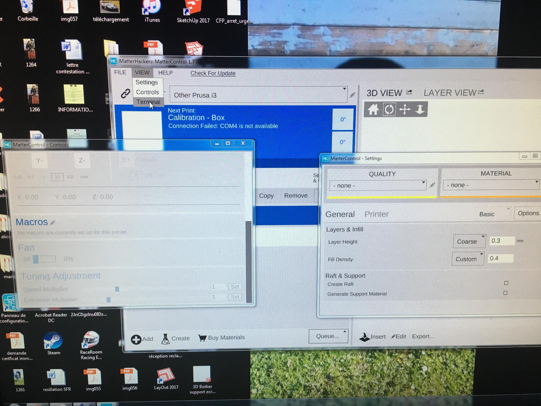

  6. Hello, j’ai le même soucis que notre ami, je pense qu’il parle de l’an lumiere rouge de l’endstop. Idem: je me fais mon imprimante 400x400x400 j’ai injecte le Marlin, (au passage c’est pas le premier que j’injecte ect), je teste mes mouvements : bon sens de rotation/branchement/mouvement: j’essaie donc de faire un home afin de définir mon point 0 , axe X: axe Y: axe Z: Je dois activer éteindre, l’enstop Ne fonctionne pas Je teste en inversant avec un autre end stop: IDEM Je vérifie le firmware , configuration.h , configuration.adv.h ; rien d’anormal à mes . Je vérifie les soudures de la carte (carte ramps 1.4 neuve), ok. D'où vient le soucis ? mystère et boule de gomme :-(

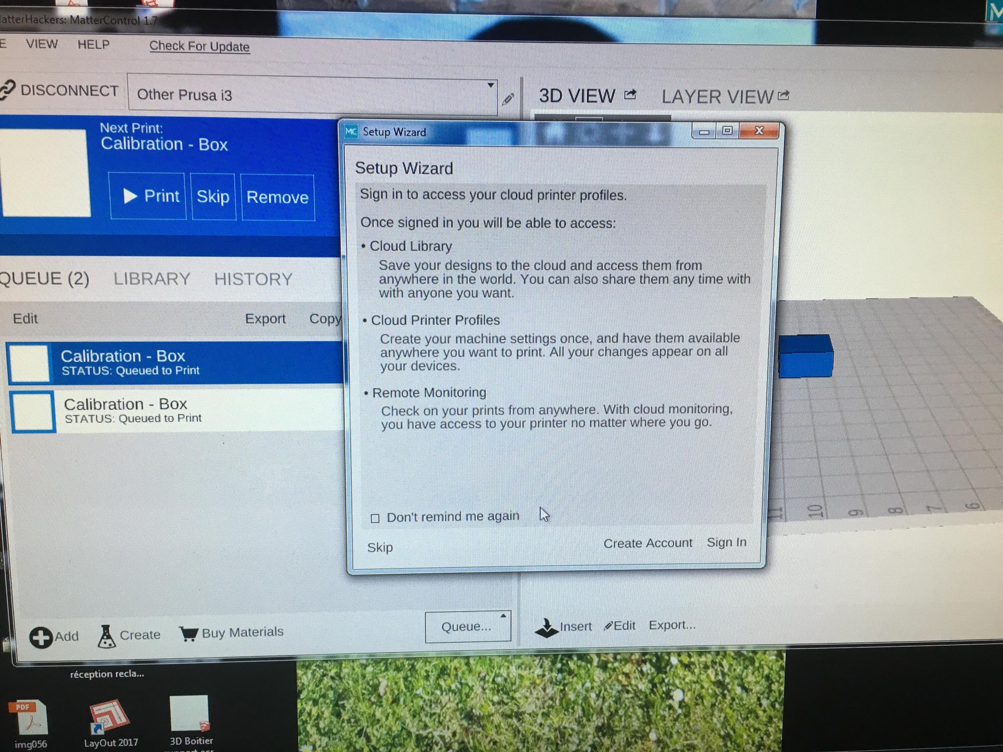

  7. Hello, sans deterrer le sujet bien sur, je place ici un merci, peut etre juste un merci mais avec ce cuto cela aide des débutants comme moi et un merci est tjs appreciable

  10. Merci, je pense qu’au moins je repartirai sur une bonne base. car là honnêtement c’est vraiment bizarre. je vous tiens au courant.

  12. Autant pour moi, je reveriefierai, il a du mal s’ouvrir, en sélectionnant le fichier arduino merlin, je n’avais pas l’onglet configuration h, comme sur la photo que j’avais mise. ?
  13. Par contre j’ai pas le configuration.h quand j’ouvre le fmw sur l’arduino ?

  15. J’arrive pas à le mettre en français , du coup pour paramétrer ça va être tendu... et je trouve bizarre que sur 3 logiciels ça me fasse les mêmes conneries... ca ne viendrait pas de mon moteur Y? si j’essaie de m’en mettre à la place du X, je serai fixé ?
  16. Just ment je suis allé voir, mais je n’ai rien... Cet engin va finir à la benne... Quelquun à t’il pu regarder le gcode ?
