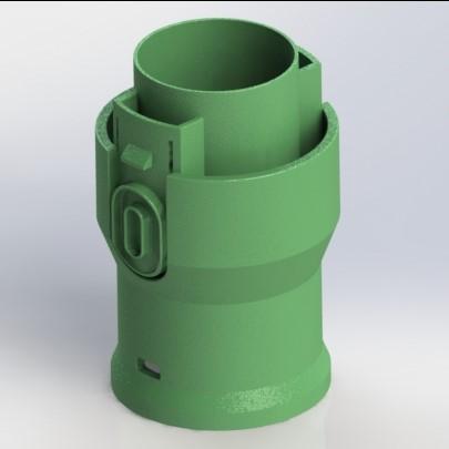

  9. Yep c'est bien ça, mais pas pour un Dyson. Du coup à ton tour @Didier3D
  10. Comme quoi, il est dur de voir la taille réel sur une photo. Bon, voila le rendu 3D d'un objet que j'ai modélisé, malheureusement je n'ai plus de photo de l'objet imprimé.
  11. J'aurais dis de chaussure, mais ça me parait gros
  12. Une sorte de fermoir?
  13. Pour tenir les capteurs de la VR? Ah non j'ai rien dis, j'avais mal lu la proposition du dessus
  14. est-ce que le shimilimilique sert a fermer quelque chose?
  15. Un cache pour un réfrigérateur?
  16. Un loquet pour fermer le couvercle d'une boite/caisse?
  17. Est-ce que c'est un sport Belge? Je dirais un coupe frite
