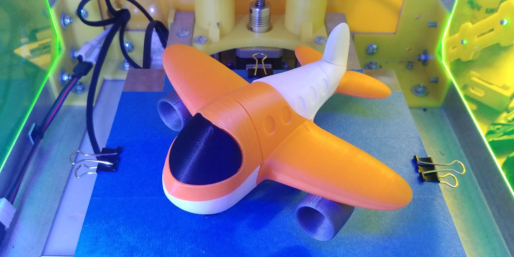

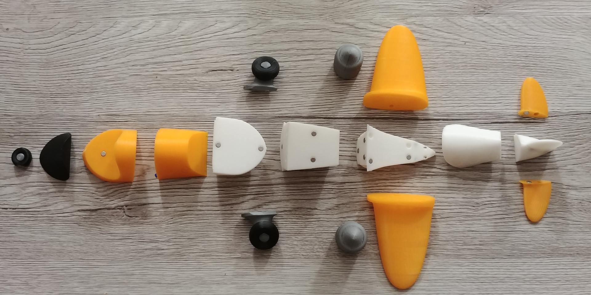

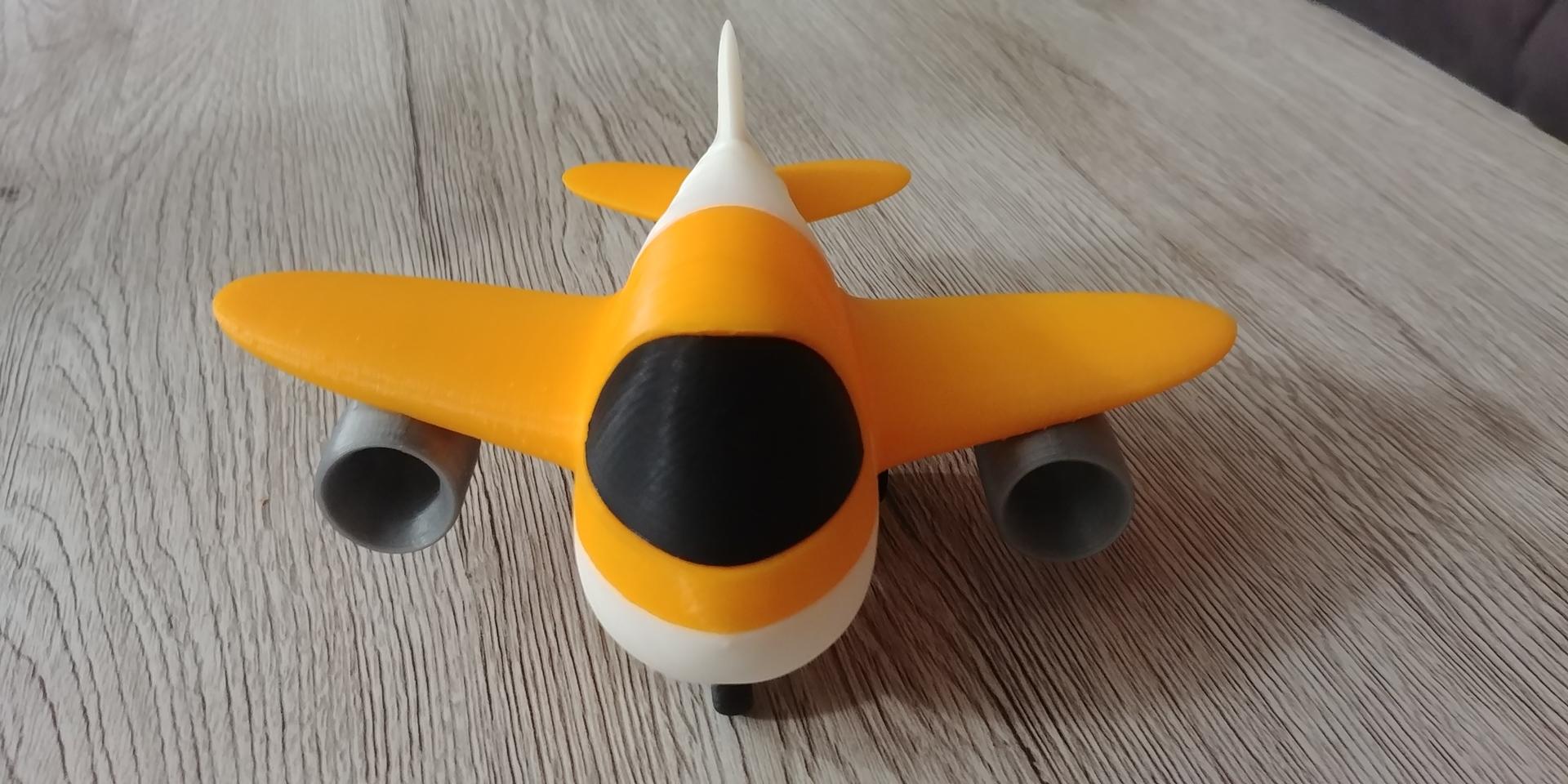

pa39 Posté(e) Février 16, 2019 Posté(e) Février 16, 2019 Quelques couleurs, et du 200um aussi : Le "Puzzle plane" de Thingiverse: Imprimé à 66% de sa taille réelle, de cette façon j'ai pu utiliser des aimants 4x2mm que j'avais en ma possession (mais pas eu assez :p) J'ai splitté en 2 la partie arrière pour pouvoir tout imprimer sans supports. Ca doit représenter entre 10 et 15h d'impression je pense. 3
dusters Posté(e) Février 16, 2019 Posté(e) Février 16, 2019 il y a 7 minutes, pa39 a dit : Le "Puzzle plane" de Thingiverse: C’est top j’adore ! 1

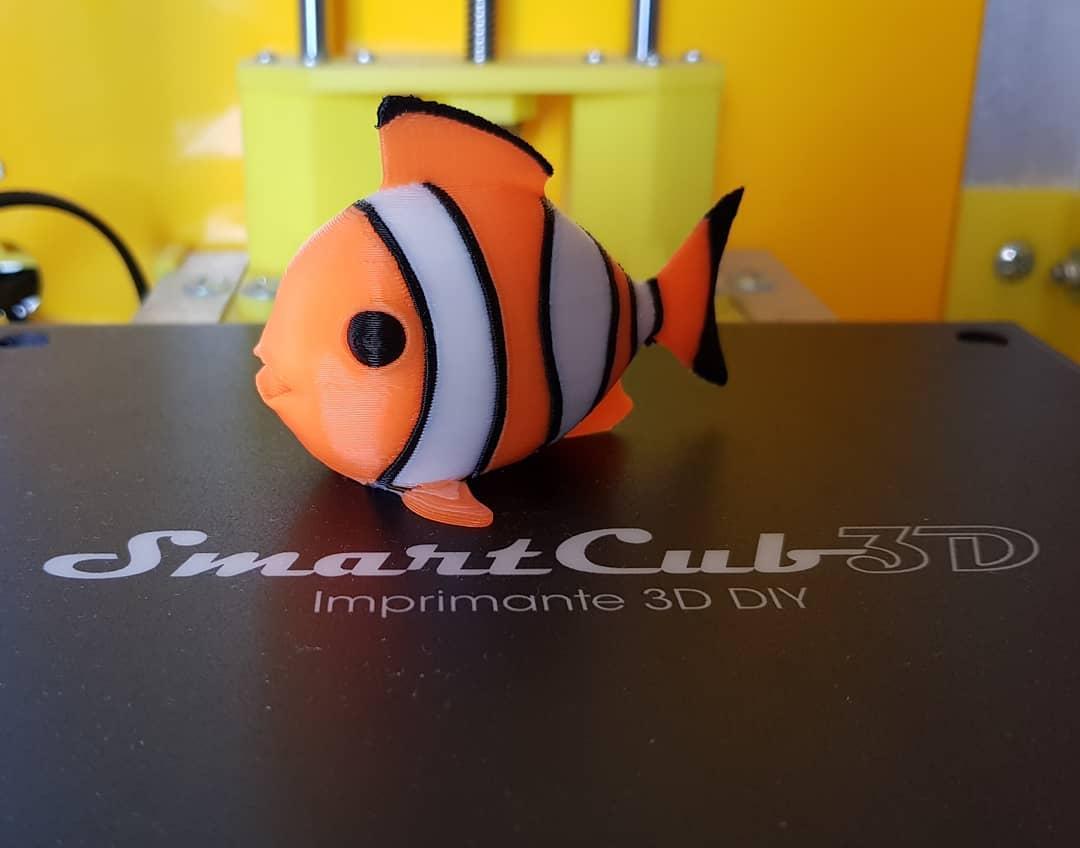

jmevrd Posté(e) Février 16, 2019 Posté(e) Février 16, 2019 Il y a 13 heures, biostrike a dit : 3 couleurs - 200 microns Joli le Nemo !
Phoenix Posté(e) Février 17, 2019 Posté(e) Février 17, 2019 Il y a 22 heures, biostrike a dit : 3 couleurs - 200 microns Ce poisson clown est absolument MAGNIFIQUE !!! 1

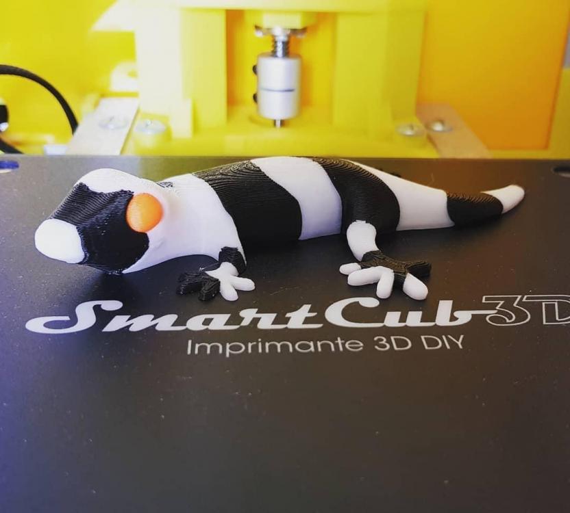

biostrike Posté(e) Février 17, 2019 Auteur Posté(e) Février 17, 2019 (modifié) @pa39 Superbe ce puzzle ! Petite impression de la nuit : 3 couleurs - 200 microns Modifié (le) Février 17, 2019 par biostrike 4
Phoenix Posté(e) Février 17, 2019 Posté(e) Février 17, 2019 il y a 22 minutes, biostrike a dit : Petite impression de la nuit : 3 couleurs - 200 microns Encore une fois, voilà une magnifique impression. Joli bestiaire de la SmartCub3D ! Juste une question : c'est quoi ces deux "trucs" blancs qui insèrent la vis trapézoïdale ??
dusters Posté(e) Février 17, 2019 Posté(e) Février 17, 2019 (modifié) Il y a 2 heures, biostrike a dit : C'est des modèles que tu trouve direct en multicolor ? Ou tu fais des manips dans S3D ? Edit : J'ai eu ma réponse sur Thingiverse : https://www.thingiverse.com/make:612986 Modifié (le) Février 17, 2019 par dusters
biostrike Posté(e) Février 17, 2019 Auteur Posté(e) Février 17, 2019 il y a une heure, dusters a dit : C'est des modèles que tu trouve direct en multicolor ? Ou tu fais des manips dans S3D ? Edit : J'ai eu ma réponse sur Thingiverse : https://www.thingiverse.com/make:612986 C'est toujours un STL par zone de couleurs. Dans simplify3D il faut créer un FFF par couleurs, associer un numéro de "Tool" et les SLT selon la couleur. Il y a 2 heures, Phoenix a dit : Juste une question : c'est quoi ces deux "trucs" blancs qui insèrent la vis trapézoïdale ?? C'est le nouveau coupleur de la version "MAKER".

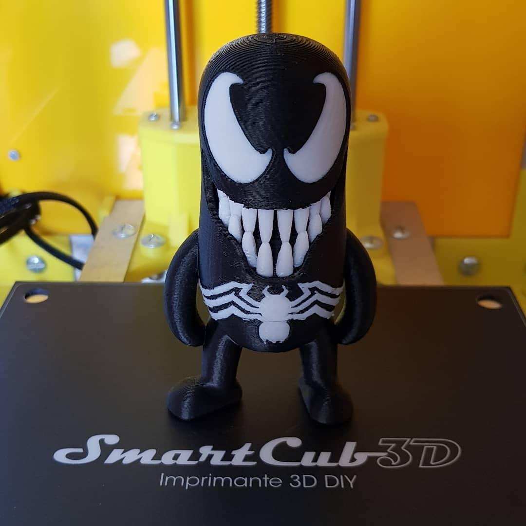

biostrike Posté(e) Février 23, 2019 Auteur Posté(e) Février 23, 2019 Spider Venom - 2 couleurs - 200 microns 2

Phoenix Posté(e) Février 24, 2019 Posté(e) Février 24, 2019 Il y a 21 heures, biostrike a dit : Spider Venom - 2 couleurs - 200 microns Très belle impression, mais j'aimerai voir aussi la taille et le volume de la "tour" associée à l'impression multi couleurs avec la Pälette+
biostrike Posté(e) Février 24, 2019 Auteur Posté(e) Février 24, 2019 @Phoenix 40 grammes de filament pour le personnage (infill 10% seulement ! ) et 84 grammes pour la tour de purge avec une transition de 80. Une nouvelle version de leur logiciel vient de sortir qui économise davantage de filament. Il existe aussi un plugin qui permet de purger dans l'infill du modèle ou carrément imprimer un objet qui servira de tour de purge.

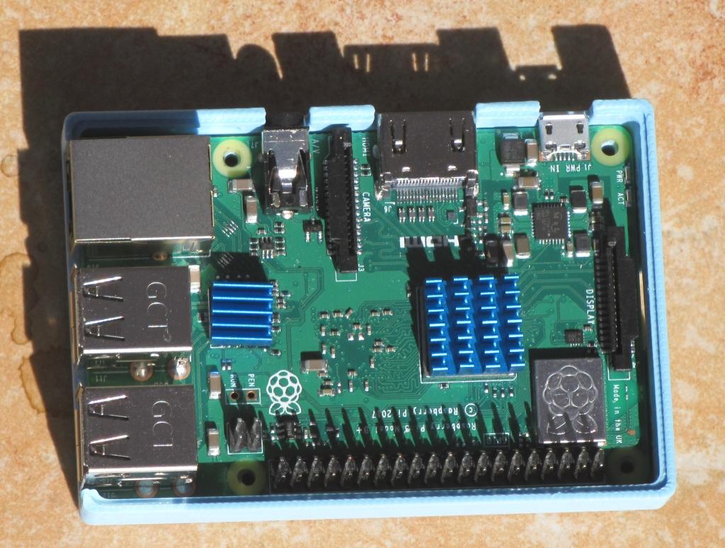

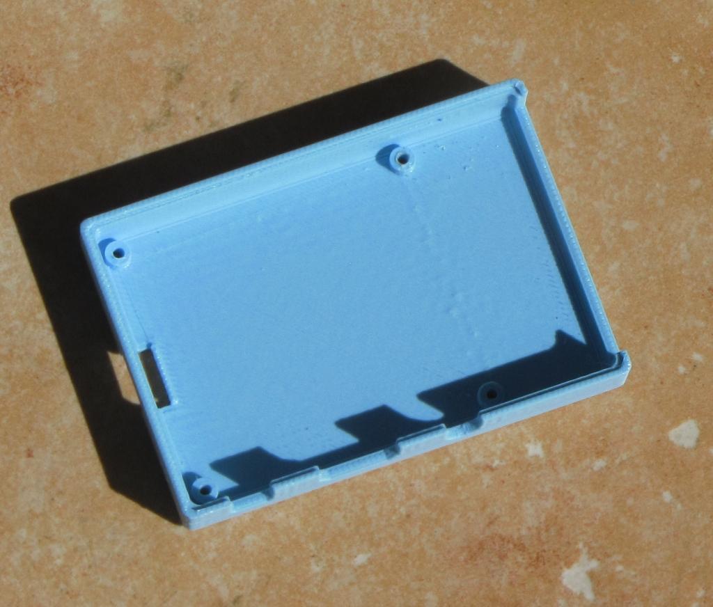

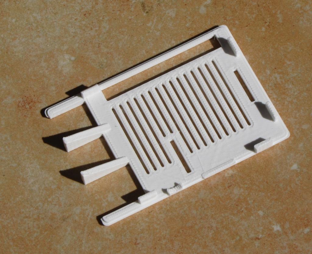

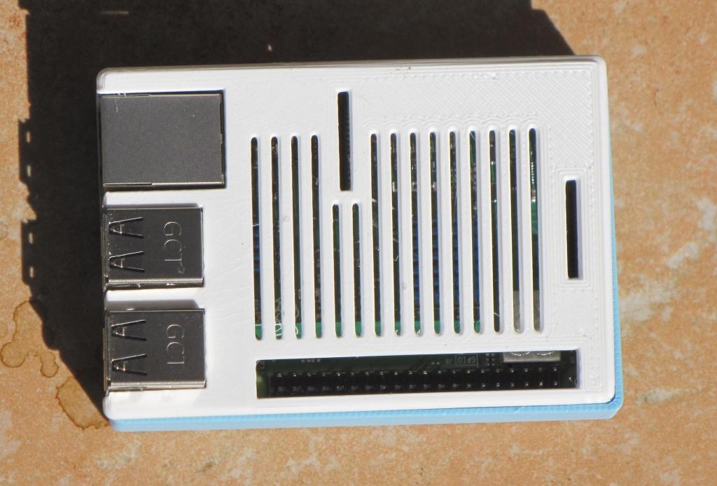

Phoenix Posté(e) Mars 15, 2019 Posté(e) Mars 15, 2019 (modifié) Pour animer ce topic sur nos plus belles réalisations, je propose aujourd'hui, non pas ma plus belle réalisation, mais un modèle fort utile : un étui pour la Raspberry PiB3+ Je l'ai trouvé sur Thingiverse VOIR ICI Impression : Couche : 0.24mm (medium) Remplissage : 15% Filaments blanc et bleu ciel : PLA 3D850 de chez Filament-ABS. Durée : Fond bleu : 1h30 Couvercle blanc : 52mn Modifié (le) Mars 15, 2019 par Phoenix 2

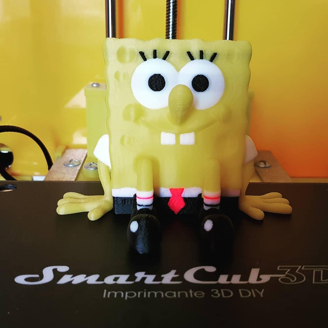

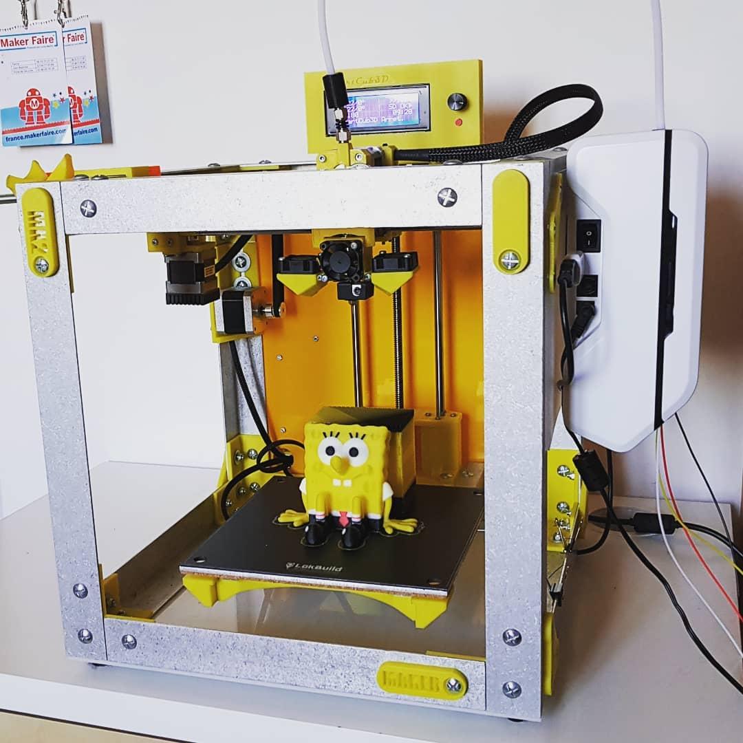

biostrike Posté(e) Mars 31, 2019 Auteur Posté(e) Mars 31, 2019 Premier print en utilisant le "Canvas Hub" (Octoprint avec un logiciel dédié pour l'impression en multi-couleurs). Plutôt satisfait 4 couleurs - 200 microns - 9,5 heures. 3
fran6p Posté(e) Avril 4, 2019 Posté(e) Avril 4, 2019 @biostrike Zoli ton "Bob", c'est @Desmojack qui devrait être ravi . Elle fonctionne plutôt bien ta Palette. Je vais essayer d'économiser pour investir (le prix pique un peu tout de même mais actuellement ça me semble être le système le plus abouti pour faire du multi couleurs). 1 1
