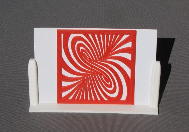

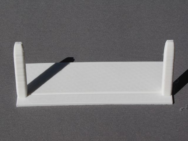

Une création personnelle avec Tinkercad : un support pour photo horizontale au format A6 (10X15cm).
Le support pour photo verticale au même format est en cours de réalisation.
Dans le porte photo, j'ai installé une "illusion d'optique" trouvée sur Thingiverse : http://www.thingiverse.com/thing:604403

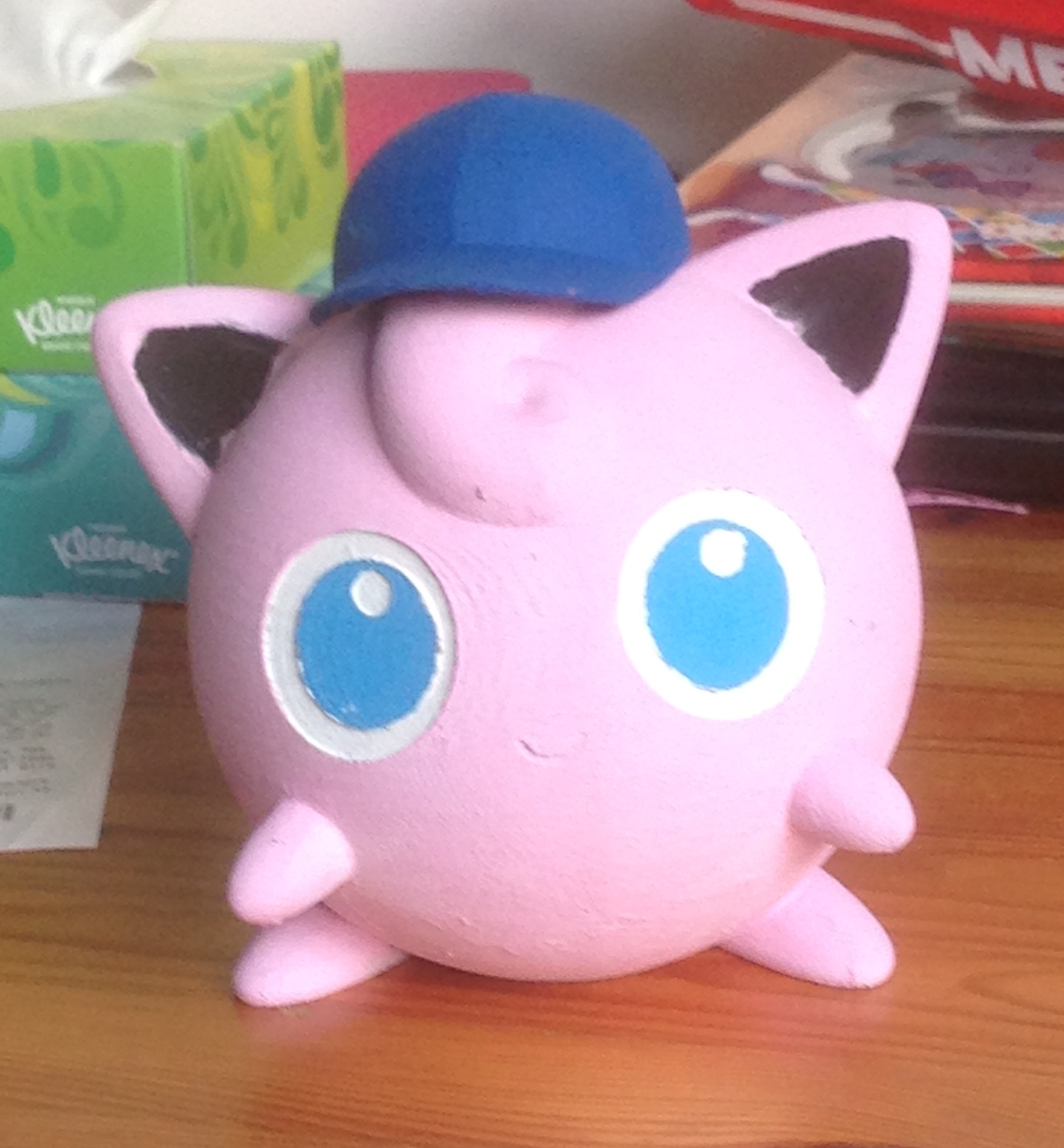

J'aime bien la vidéo montrant la naissance du pokemon.
C'est avec du filament "bois" que tu l'as réalisé ?

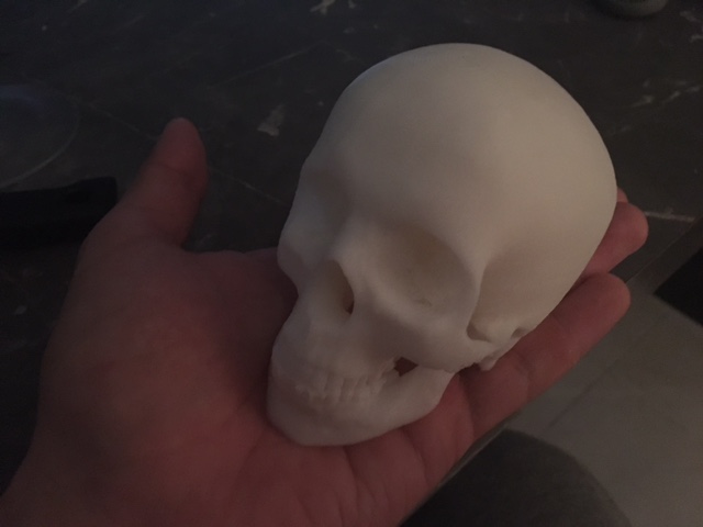

Bonjour à tous les smartcubiens,
Après quelques mois d'absence faute de temps, voici ma petite contribution, un crane pris sur thingiverse et une coque iPhone ;)
@dusters Une petite question : tu utilise une apprêt avant de peindre? si oui lequel ? et quel type de peinture?

Avec le Polywood et le profil High sur Symplify3D la surface était lisse. Ils ont juste passé un coup de papier à poncer et peint avec de la peinture à l'eau.

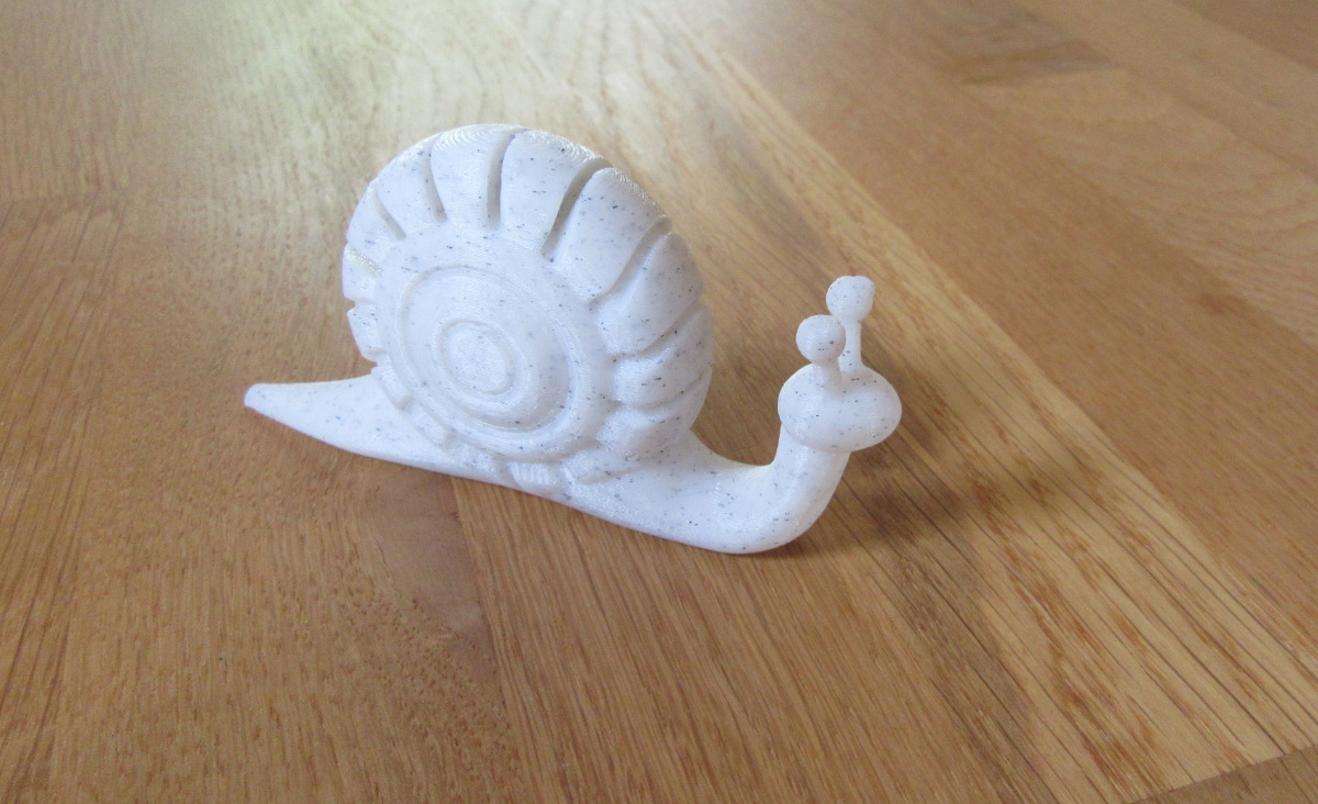

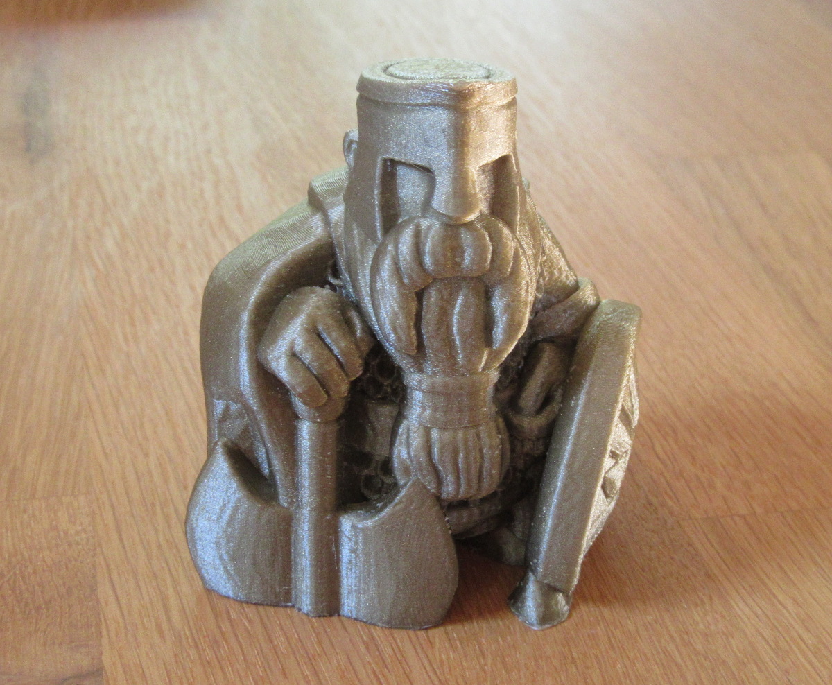

Bonjour
test pla 1.75mm grossiste3B, couleur bronze (vieil or) et marbre (petits points).
J'aime beaucoup, ce sont 2 bons filaments.
Nain et escargot.

@GillesB ahah toi aussi tu a essayé le filament marbre ^^ ! Sympa hein :D
ça fait un peux dentifrice ou bien Boursin. Mon cœur balance. :D
@GillesB elles rendent vachement bien tes impressions. Tu es sur quoi comme profil ?

Boursin, c'est bien vu.
Pour ces deux là j'ai utilisé simplify3d, en gros le profil fourni dans le post ici.
J'adapte le profil high (0.12 à 0.18 de couche selon mes envies) ajout de support pour le nain (sous les yeux, la barbe), remplissage entre 10 et 20%. j'augmente de 3 à 4 les couches top et down. vitesse à 60%. Pas de support pour l'escargot, il est sorti comme çà (pas d'ébavurage). Le nain avait du nettoyage avant la photo.

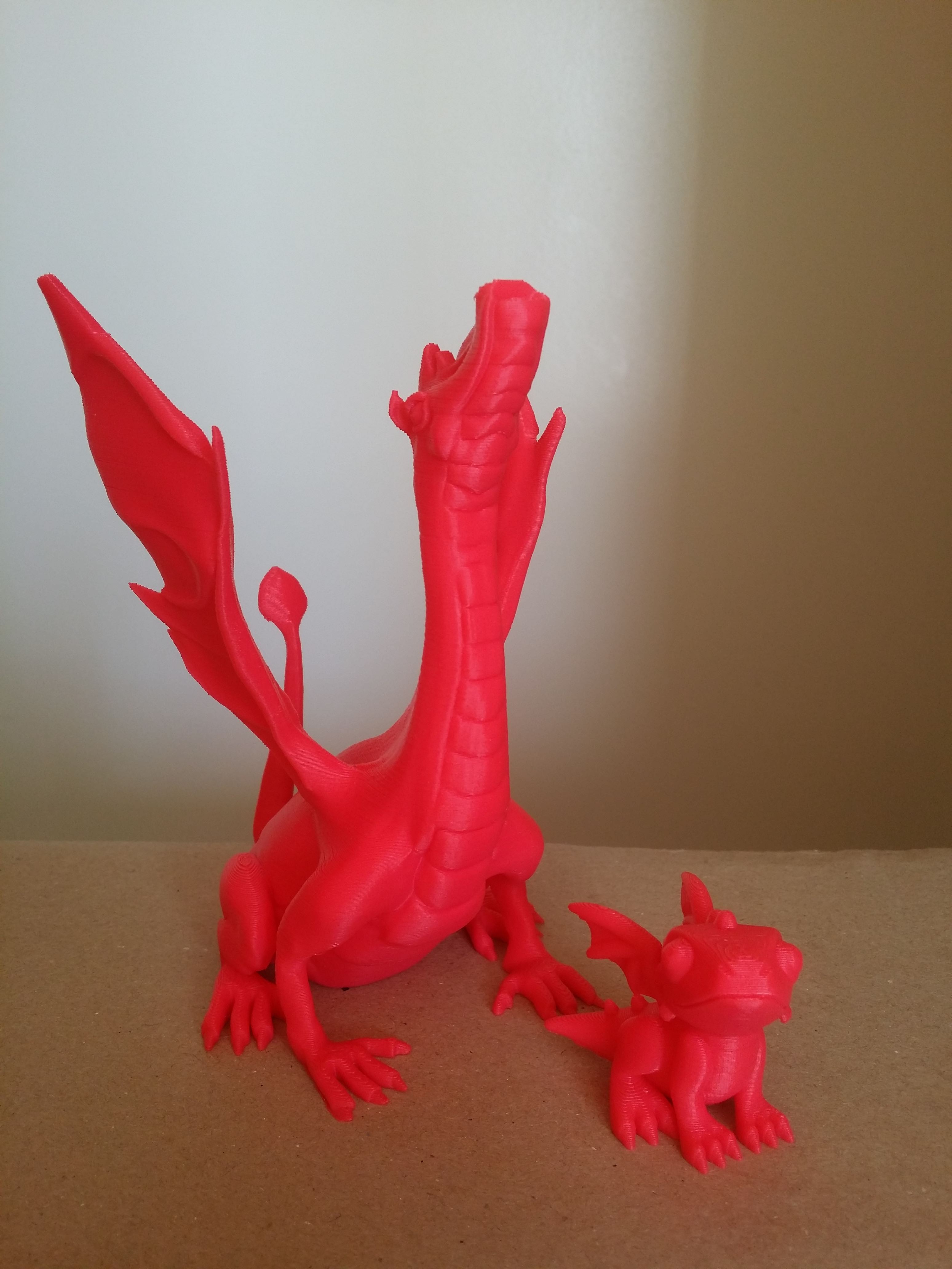

@Flotte ... alors là ! je crois qu'on était synchro sur ce coup la ^^

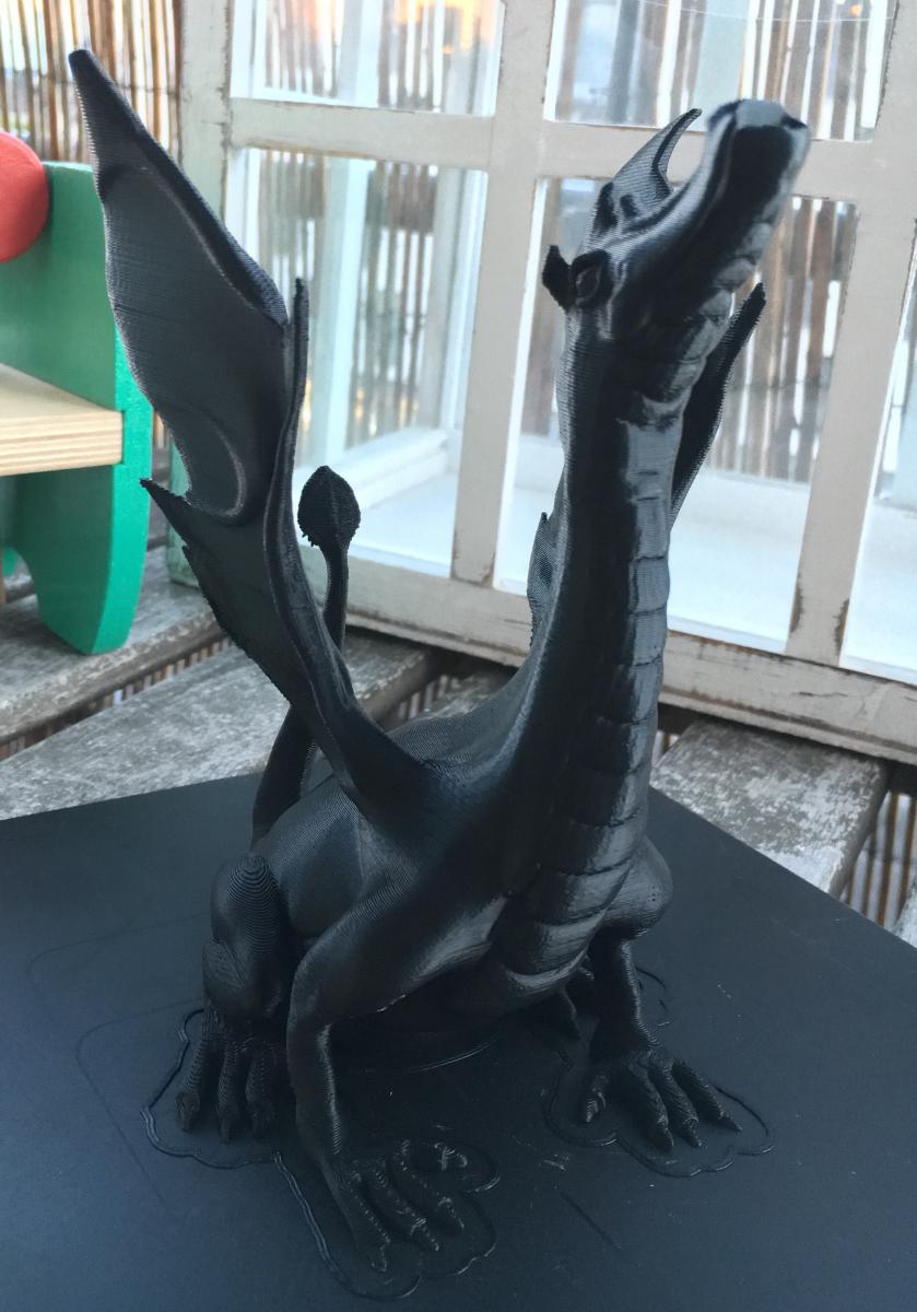

Bon @dusters je me suis lancé et voilà mon dragon le problème c'est que je soupçonne TON dragon de s'être évadé de chez toi pour aller "flâner" avec le mien :/ !
Résultat je me retrouve avec un bébé moi :D xD
cc @Gypais team dragon :ph34r:
  • J'aime 5
il y a 25 minutes, Halodelta77 a dit :
Pas le mien ! Sinon le rejeton serait marron :P

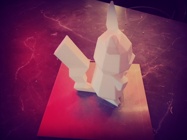

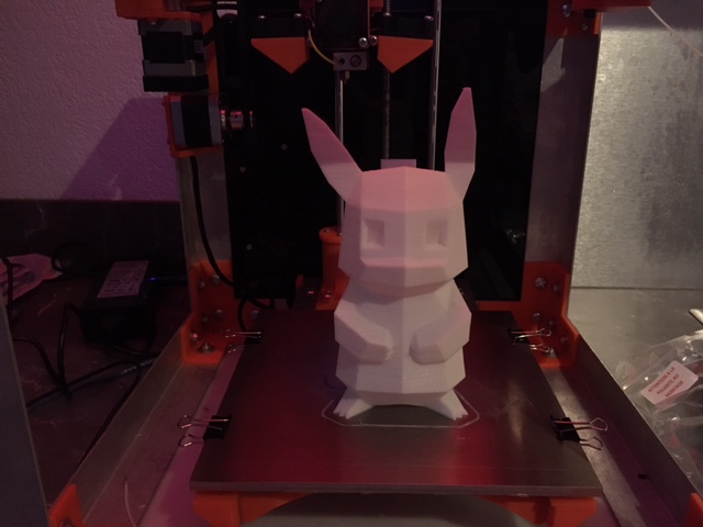

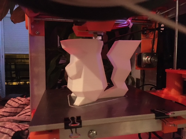

Bonsoir à tous,
Voici un Pikachu Low Poly encore tout chaud ;) Je l'ai imprimé complètement creux avec 3 couches en périmètre en mode normal 4h50. J'avoue qu'à certains endroits (le renfoncement des yeux et le haut de la tête), l'imprimante imprime quasi dans le vide et.. ça passe :)  J'ai juste eu de très légers décalages en X et Y sur les oreilles sinon le reste est nickel, va falloir que je regarde d'où ça peut venir

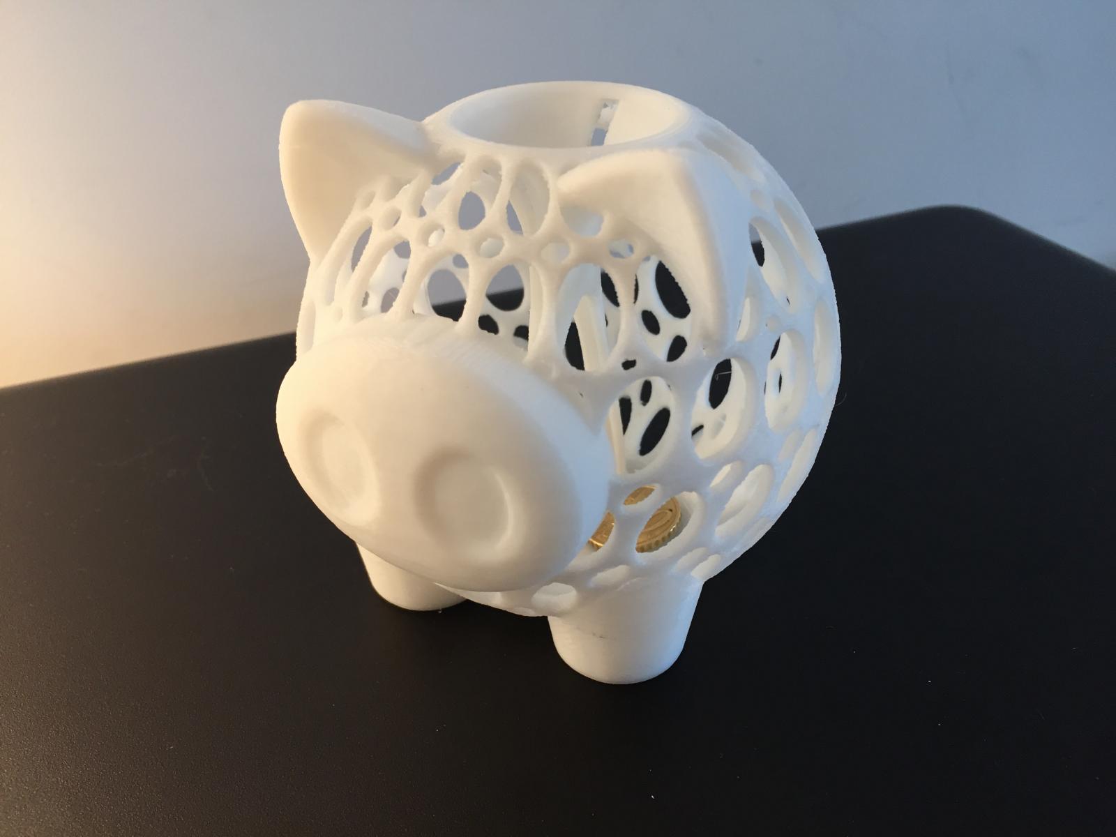

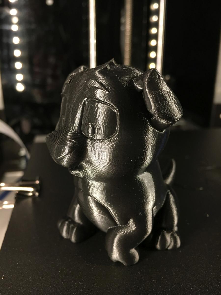

Pour tester suite à toutes mes modifs sur l'imprimante. Le qualibrage est correct, par contre je pense que je suis trop chaud... :(
  • J'aime 2
Tes Conclusion ?
Pas évident de ce faire une idée sur une photo, surtout sur du filament de couleur noir...
il y a 13 minutes, biostrike a dit :
Oui, surtout quand il y a pas de lumière naturel. Mais il me restait plus que ça et maintenant plus que du blanc. En attente d'une commande...
Pour les conclusions, ça vibre moins sur les déplacement rapide c'est flagrant. Mais tout semble plus stable, peut-être une idée.
On le voit pas sur la photo, mais le chien est très très propre. Faudrait que je refasse le cochon pour comparer avant/après.
