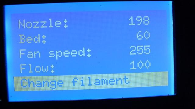

Kristof Diy Posté(e) Octobre 29, 2017 Partager Posté(e) Octobre 29, 2017 il y a 1 minute, rmlc460 a dit : La combine la plus simple: utiliser l'option dans le menu!!! Je ne savais même pas qu'il y avait une option pour le faire. Lien vers le commentaire Partager sur d’autres sites More sharing options...
rmlc460 Posté(e) Octobre 29, 2017 Partager Posté(e) Octobre 29, 2017 On a tous acheté la meilleure imprimante du monde, à ce prix! En attendant la prochaine, bien sur... Lien vers le commentaire Partager sur d’autres sites More sharing options...
Kristof Diy Posté(e) Octobre 29, 2017 Partager Posté(e) Octobre 29, 2017 il y a 2 minutes, kristof94 a dit : Je ne savais même pas qu'il y avait une option pour le faire. Je viens de regarder, j'ai rien trouvé... Peux être que c'est parce que je passe par Octoprint. Lien vers le commentaire Partager sur d’autres sites More sharing options...
rmlc460 Posté(e) Octobre 29, 2017 Partager Posté(e) Octobre 29, 2017 (modifié) Sur l'écran de l'imprimante, menu Tune pendant l'impression, dernière ligne Modifié (le) Octobre 29, 2017 par rmlc460 Lien vers le commentaire Partager sur d’autres sites More sharing options...
Kristof Diy Posté(e) Octobre 29, 2017 Partager Posté(e) Octobre 29, 2017 il y a 5 minutes, rmlc460 a dit : Sur l'écran de l'imprimante, menu Tune pendant l'impression, dernière ligne Dernière ligne : Flow : 100 Lien vers le commentaire Partager sur d’autres sites More sharing options...
rmlc460 Posté(e) Octobre 29, 2017 Partager Posté(e) Octobre 29, 2017 Lien vers le commentaire Partager sur d’autres sites More sharing options...
Kristof Diy Posté(e) Octobre 29, 2017 Partager Posté(e) Octobre 29, 2017 il y a 3 minutes, rmlc460 a dit : Non, pas chez moi... Je vais essayer en impriment directement de l’imprimante et non pas d'Octoprint. Lien vers le commentaire Partager sur d’autres sites More sharing options...

rmlc460 Posté(e) Octobre 29, 2017 Partager Posté(e) Octobre 29, 2017 (modifié) 1/ Donc, toi tu as bien l'option. Bien sur, elle n'est active que si la buse est assez chaude. 2/ Quand je la prends, ça me rétracte un bon paquet, ça lève le Z, ça rétracte un max, ça me conserve les temp buse et plateau, et le buzzer bipe jusqu'à ce que j'appuie à nouveau sur le bouton, puis ça retourne gentiment à sa place. Le temps que la buse se nettoie, et la couleur change. Bon, bien sur, faut être un peu léger dans les mouvements, il ne faut pas faire varier le Z, sans quoi c'est foutu... Il semble que ça doit envoyer une commande M84 (steppers off), c'est dommage. 3/ Pour la pause, c'est sur, pas trop utile. D'ailleurs, le stop est aussi merdique, il ne lève pas non plus... Quand j'aurai fini ce que j'ai en cours, j'essayerai de faire une petite vidéo. Modifié (le) Octobre 29, 2017 par rmlc460 Lien vers le commentaire Partager sur d’autres sites More sharing options...

Kristof Diy Posté(e) Octobre 29, 2017 Partager Posté(e) Octobre 29, 2017 Je viens de finir mon impression pour en lancer une seconde depuis la carte SD au lieu d'Octoprint. Moralité sur la CR-10S, la fonction "filament change" à disparue. snif... Lien vers le commentaire Partager sur d’autres sites More sharing options...
PrintOlivier Posté(e) Octobre 29, 2017 Partager Posté(e) Octobre 29, 2017 il y a 21 minutes, kristof94 a dit : Je viens de finir mon impression pour en lancer une seconde depuis la carte SD au lieu d'Octoprint. Moralité sur la CR-10S, la fonction "filament change" à disparue. snif... Je pense que comme sur la CR-10S il y a un détecteur de filament la fonction manuelle a été supprimée. Il faudrait faire un essai mais si on coupe le filament la fonction est déclenchée automatiquement ? Lien vers le commentaire Partager sur d’autres sites More sharing options...
Kristof Diy Posté(e) Octobre 29, 2017 Partager Posté(e) Octobre 29, 2017 Oui, c'est vrai, il y a un detecteur de fin de filament. Donc, ils ont du supprimer la fonction manuelle... Dommage pour moi. Lien vers le commentaire Partager sur d’autres sites More sharing options...
PrintOlivier Posté(e) Octobre 29, 2017 Partager Posté(e) Octobre 29, 2017 il y a 12 minutes, kristof94 a dit : Oui, c'est vrai, il y a un detecteur de fin de filament. Donc, ils ont du supprimer la fonction manuelle... Dommage pour moi. Pourquoi dommage ? Tu as juste à couper le filament au ras du détecteur pour faire un changement de couleur. A essayer ? Lien vers le commentaire Partager sur d’autres sites More sharing options...
Kristof Diy Posté(e) Octobre 29, 2017 Partager Posté(e) Octobre 29, 2017 Pourquoi dommage ? Tu as juste à couper le filament au ras du détecteur pour faire un changement de couleur. A essayer ?Le soucis de cette solution, c'est que tu ne gère pas ton Z, cela reste assez aléatoire.Il faut finir le tube d'approvisionnement de la première couleur.Alors qu'en manuel, tu t'arrêtes quand tu veux. Envoyé de mon Galaxy Note8 en utilisant Tapatalk Lien vers le commentaire Partager sur d’autres sites More sharing options...
PrintOlivier Posté(e) Octobre 29, 2017 Partager Posté(e) Octobre 29, 2017 il y a 40 minutes, kristof94 a dit : Le soucis de cette solution, c'est que tu ne gère pas ton Z, cela reste assez aléatoire. Il faut finir le tube d'approvisionnement de la première couleur. Alors qu'en manuel, tu t'arrêtes quand tu veux. Envoyé de mon Galaxy Note8 en utilisant Tapatalk Je ne sais pas puisque je n’ai pas de CR-10S ? Si on coupe le filament au ras du capteur le déclenchement devrait être très rapide ? Que fait la buse lorsque le capteur est actionné ? Reste sur place au va vers X0 et Y0 comme en manuel ? Rien ne t’empêche de tirer sur le reliquat de filament du tube avant de mettre l’autre ? Si le principe est identique au fonctionnement en manuel un interrupteur en parallèle sur le capteur pourrait être une solution ? Lien vers le commentaire Partager sur d’autres sites More sharing options...
