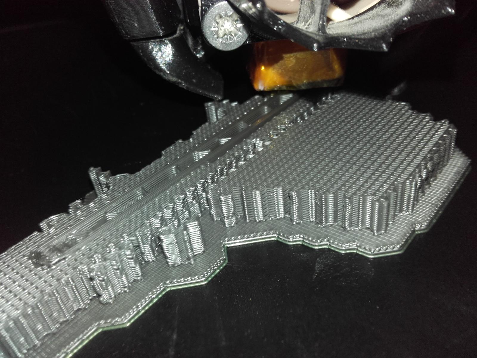

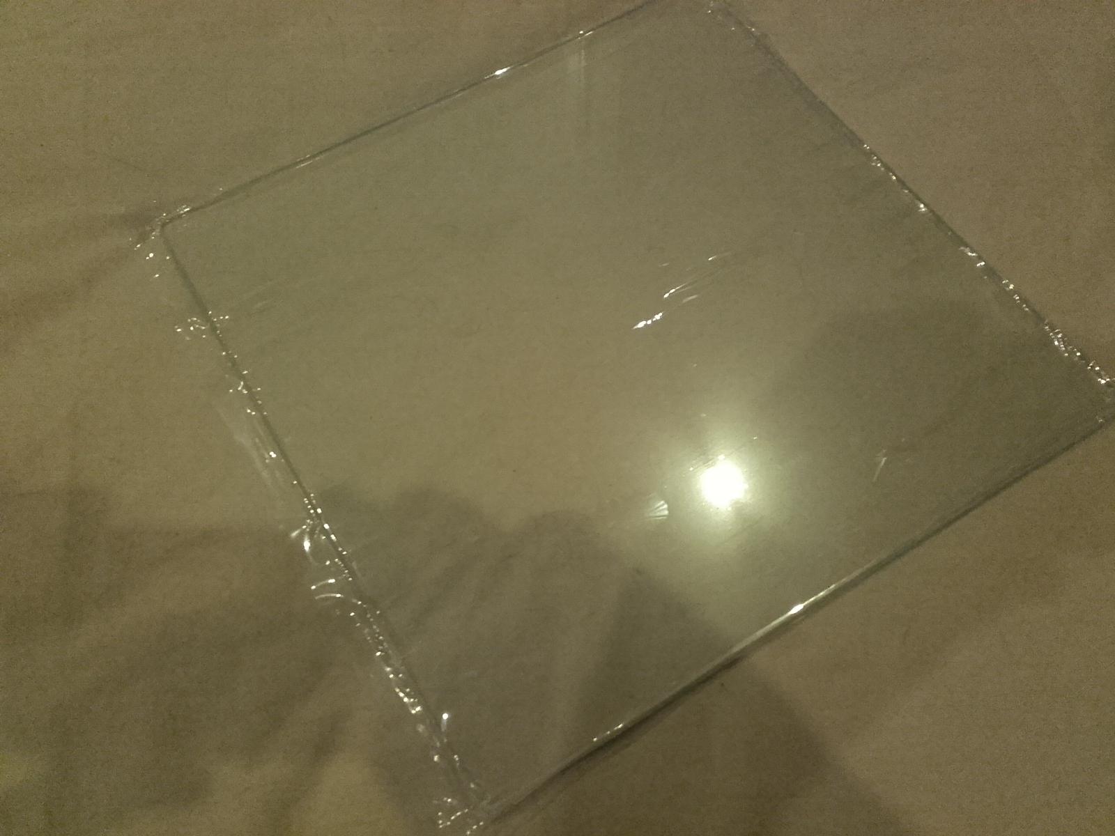

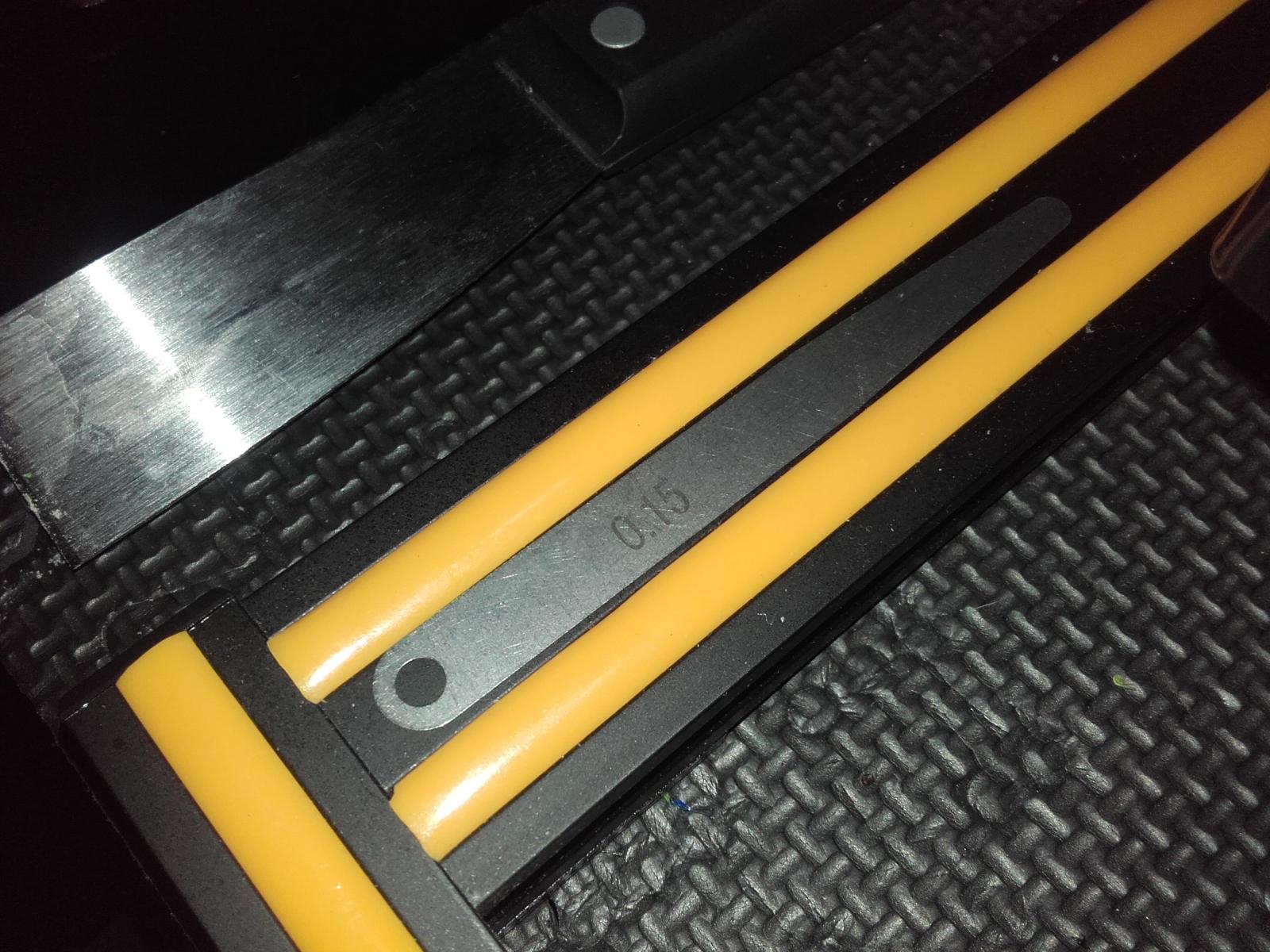

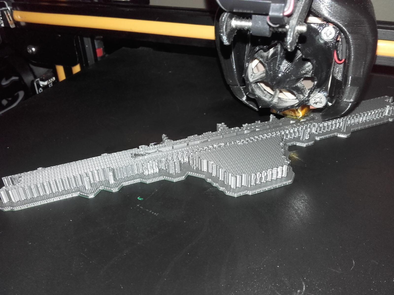

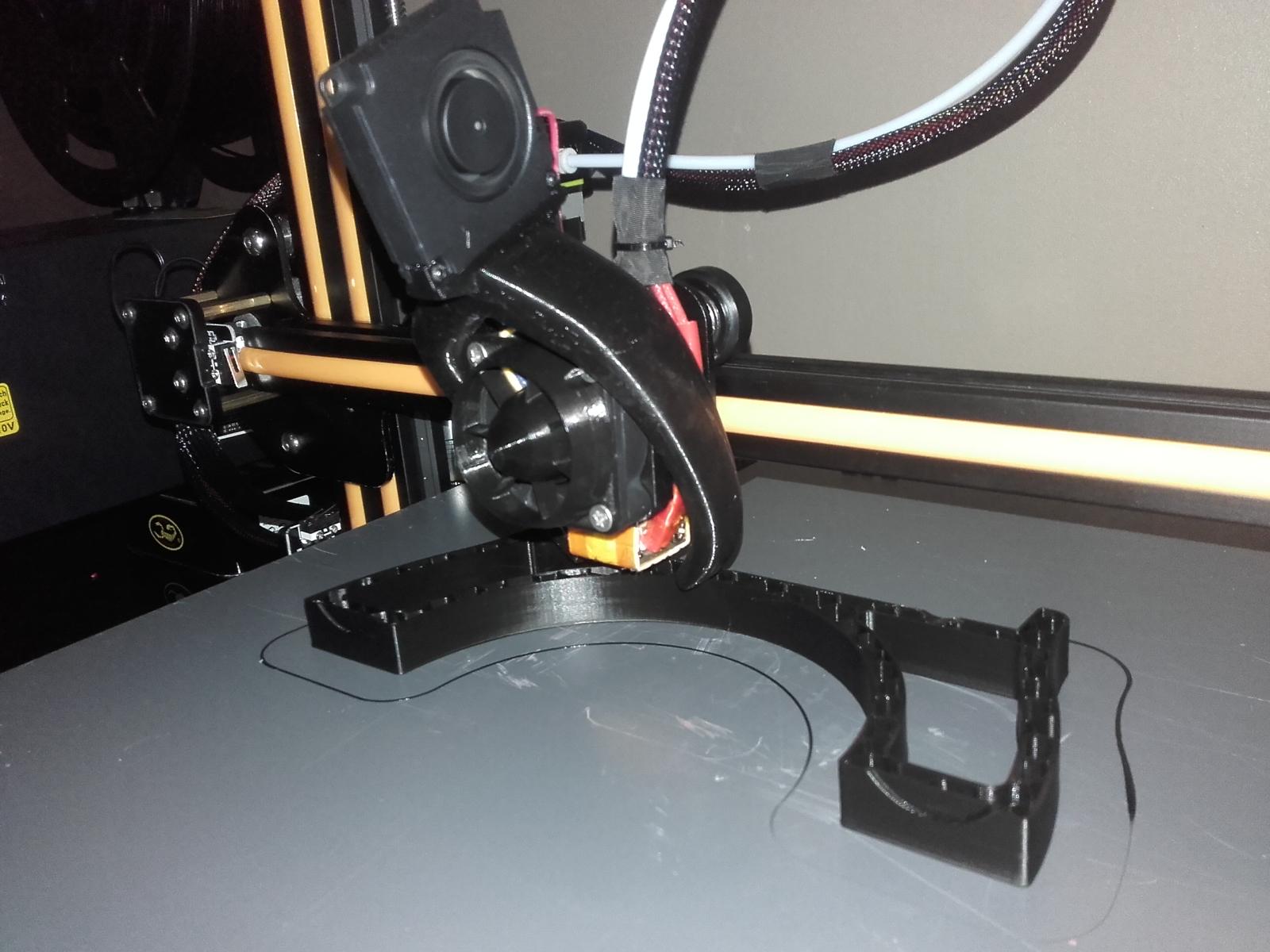

nicolas65 Posté(e) Novembre 6, 2017 Auteur Posté(e) Novembre 6, 2017 tiens regarde la vitre d'origine de ma cr-10, encore emballée sortie du carton et rangée entre le bureau et le mur où je ne la vois plus en effet même sans la vitre, le plateau est bombé , j'avais ce problème également mais désormais il est largement réduit par les nombreuses couches de mon flexplate et le fait que j'utilise un buildtak , je me contrefiche un peu de ce genre de défauts ca colle qu'a même je te garanti qu'avec un buildtak ou lokbuild ca change la vie ! sur thingiverse il y a une personne qui a fait cette piece mais cela va empirer la situation https://www.thingiverse.com/thing:2480072 ce que j'ai fais il y a un moment pour regler mon plateau, oui j'y touche plus c'est que j'ai une cale de 0.15mm donc j'ai réglé le plateau avec cette cale, ensuite à l'œil à voir le brim plus ou moins écrasé j'ai peaufiné, ou en regardant le dessous de la piece décollée à voir si c'est bien lisse ou pas j'ai ajusté au jugé avec ca aussi je me souviens de quand j'imprimais sur un miroir ..... sinon la piece avance, visible au milieu des supports la où se trouve la tête remarquez la forme des supports que j'utilise sur cette impression pour tenir la pièce en même temps , j'utilise S3D, attention ces supports sont difficiles à retirer

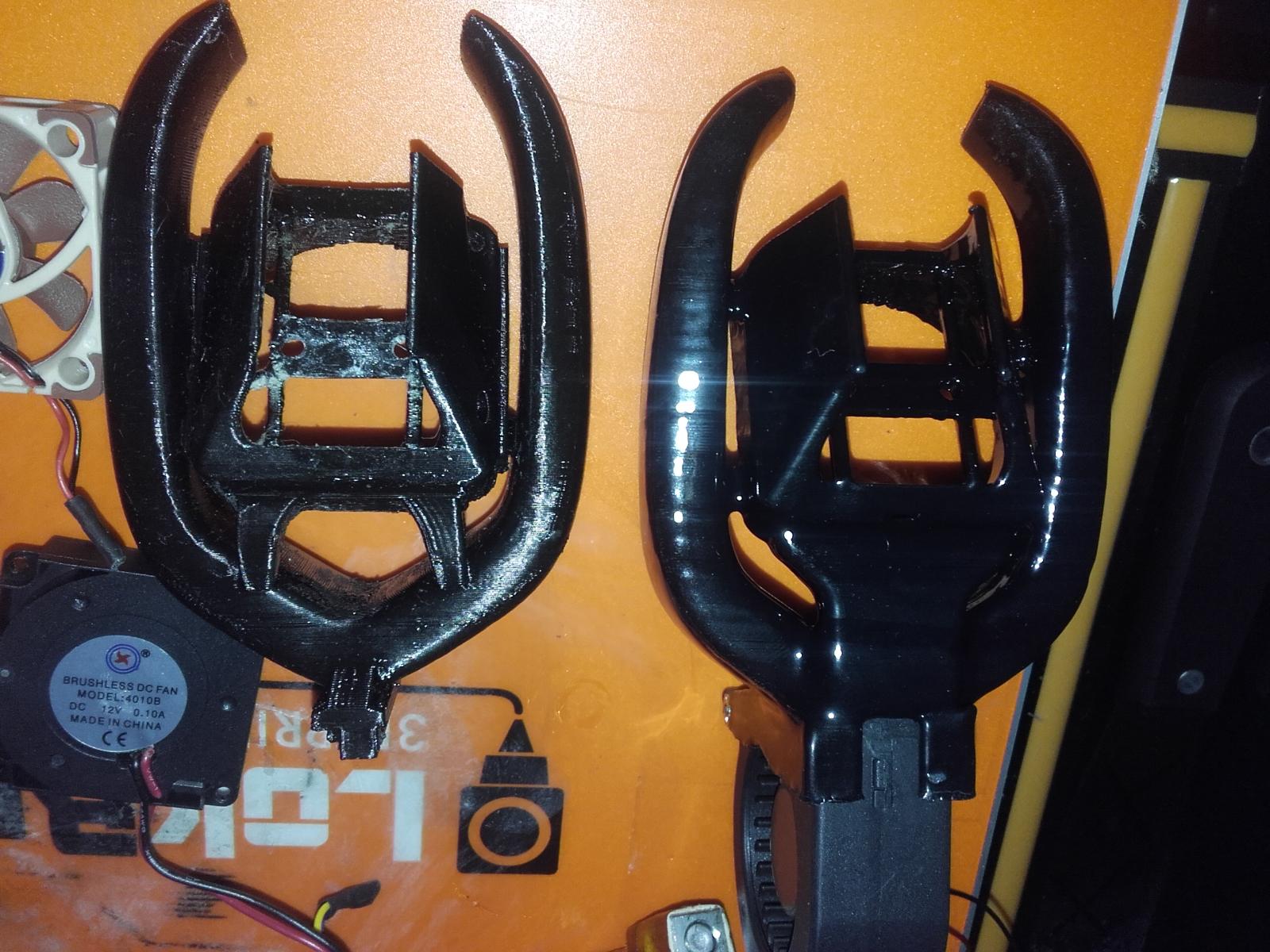

Aragats Posté(e) Novembre 7, 2017 Posté(e) Novembre 7, 2017 Magnifiques print J'aurais 2 petites questions : - Concernant ton upgrade du système de ventillation, faut-il changer / imprimer des supports additionnels ? Ou bien il se fixe facilement sur la tête d'impression d'origine ? Y-a-t-il eut une réelle différence avec le système de ventilation d'origine ? - Dans tes améliorations, tu parles de "tapis de sol en mousse". Aurais-tu la référence s'il te plaît ? Du mal à trouver qqch qui semble correcte et de bonnes dimensions Merci d'avance

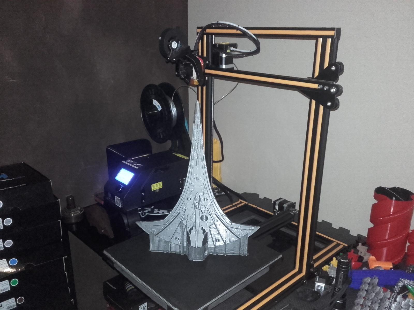

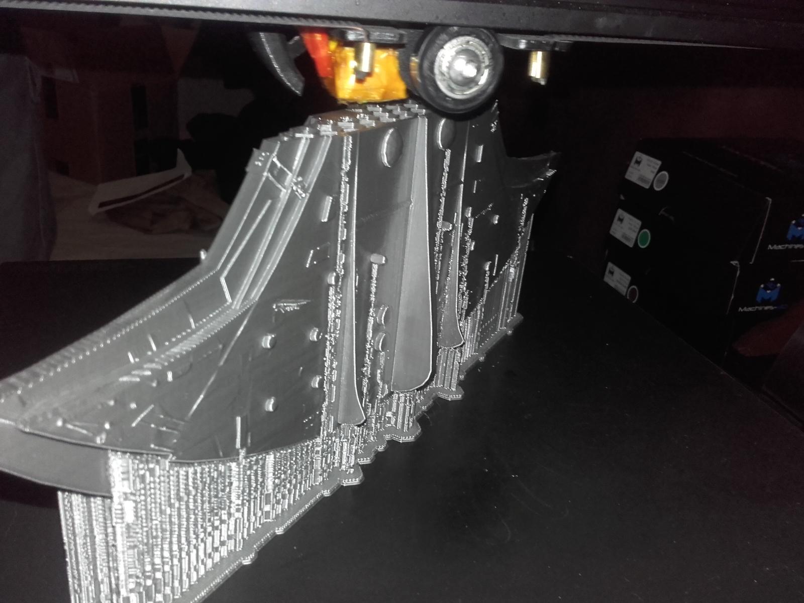

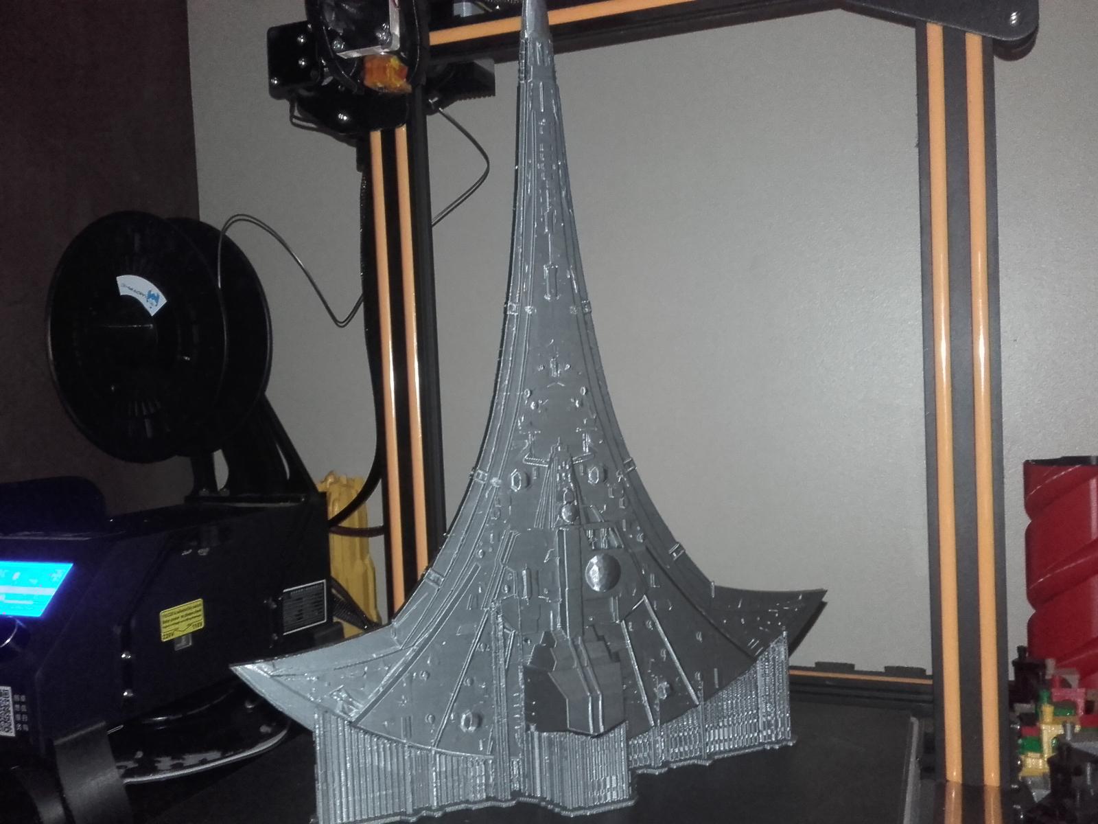

nicolas65 Posté(e) Novembre 7, 2017 Auteur Posté(e) Novembre 7, 2017 alors cela dépends du quel ! le premier que j'ai imprimé utilisait le ventilateur d'origine et ne nécessitais pas de pièces additionnelles en plus d améliorer le refroidissement ca t'ouvre la vue sur ta tete d'impression et ca c'est top !! j'avais utilisé celui la https://www.thingiverse.com/thing:2390346 entre temps un createur en a fait un autre qui a l'air mieux https://www.thingiverse.com/thing:2544186 par contre je trouve que niveau solidité c'est pas terrible sur les 2 points de fixation.... ensuite j'ai utilisé un ventilateur beaucoup plus gros et avec une épaisseur de 20mm !!! avec un fang plus solide au centre que j'avais modifier pour rentrer un ventilo de 20mm puis ensuite la dernièrement j'ai mis un ventilo de 69x 20 !!!! je te conseille déjà d'imprimer le fang pour le ventilo d'origine, tu va voir ca améliore beaucoup et puis la vue la buse c'est vraiment bien par rapport au gros cube d'origine j'en profite pour montrer l'avancement de la pièce que je suis en train d'imprimer, vous ne voyez toujours pas ce que c'est ? 22h41m d'impression

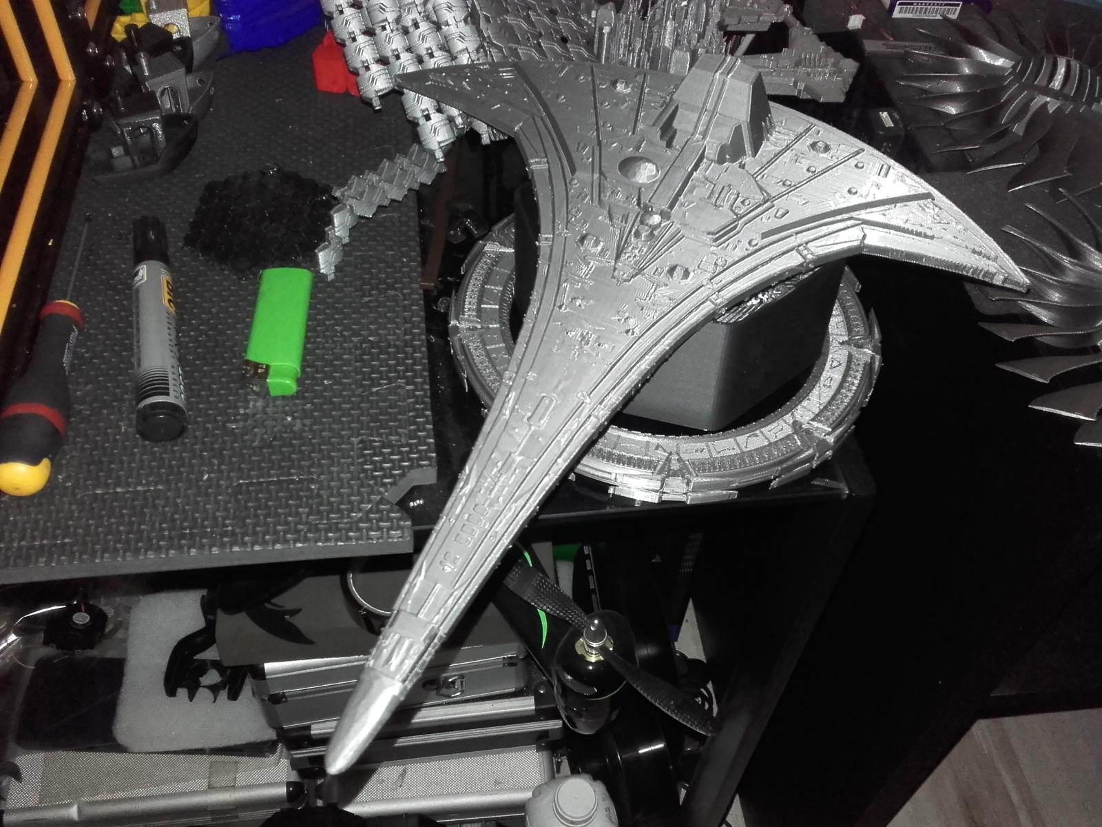

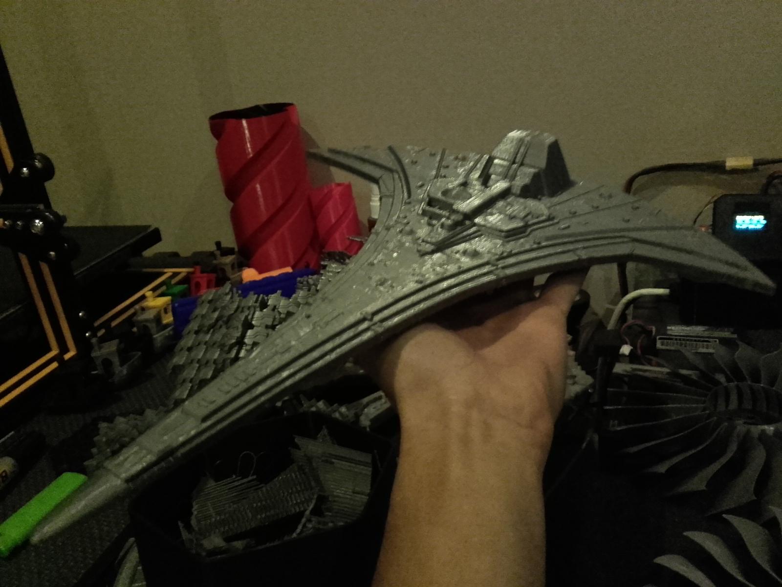

nicolas65 Posté(e) Novembre 7, 2017 Auteur Posté(e) Novembre 7, 2017 un vaisseau oui mais pas star wars, bien mieux encore
PrintOlivier Posté(e) Novembre 7, 2017 Posté(e) Novembre 7, 2017 Je sais ! C’est le vaisseau Destiny Dark qui complète la Porte des étoiles et Atlantis afin d’offrir l’ensemble en cadeau de Noël à ton petit neveu de 12 ans ?
nicolas65 Posté(e) Novembre 7, 2017 Auteur Posté(e) Novembre 7, 2017 (modifié) en effet c'est le destiny par contre c'est moi que je m'offre des cadeaux j'ai encore le deadale et le prométhé à faire je suis un gros fan de stargate et cela me plait beaucoup de voir des choses de stargate en vrais Modifié (le) Novembre 7, 2017 par nicolas65
nicolas65 Posté(e) Novembre 7, 2017 Auteur Posté(e) Novembre 7, 2017 (modifié) pour ceux qui ne connaissent pas, voici quelques images du destiny ! un vaisseau lancé il y a plusieurs milliers d'années par nos "descendants" qui voyage à travers les galaxies...... https://www.youtube.com/watch?v=Zti6wgdK3Dc on voit un peu la taille à 1m02s Modifié (le) Novembre 7, 2017 par nicolas65

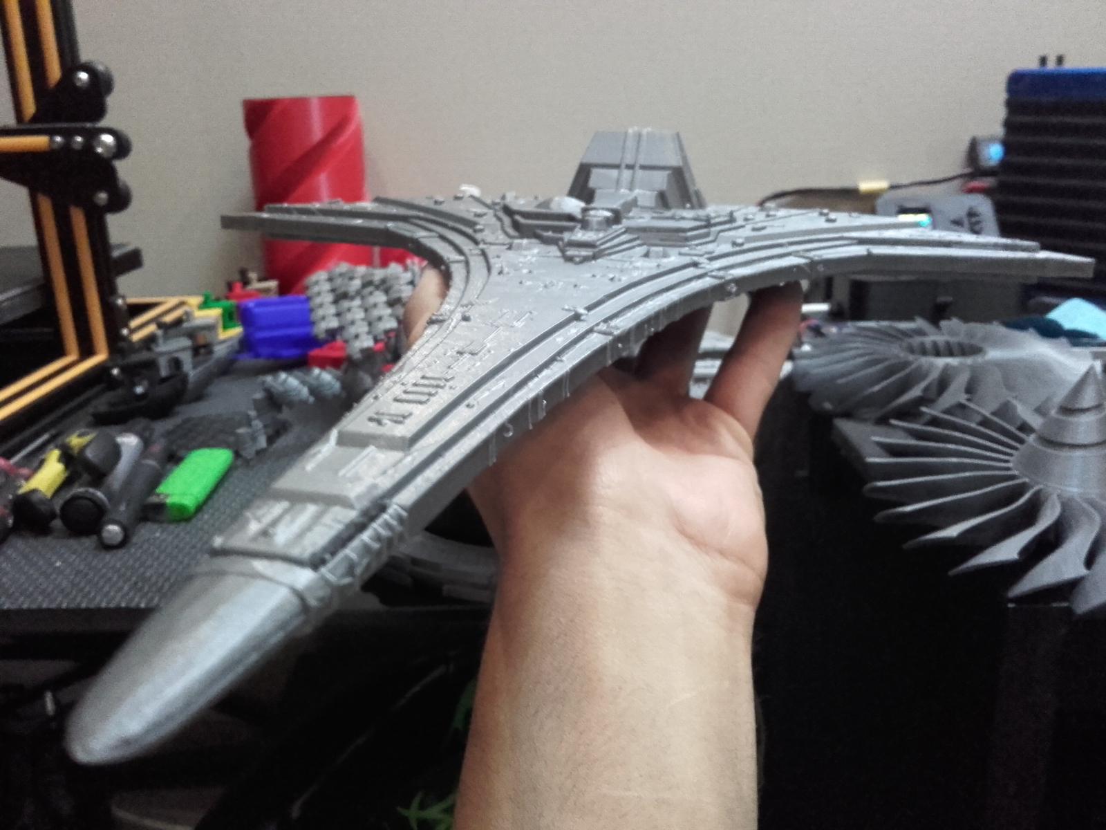

Salutuvasbien? Posté(e) Novembre 7, 2017 Posté(e) Novembre 7, 2017 Beau boulot , je vais m'inspirer de toi...tu seras mon sensei
rmlc460 Posté(e) Novembre 7, 2017 Posté(e) Novembre 7, 2017 Splendide! Mais ne nous dis pas que c'est toi qui l'a modélisé!!!
nicolas65 Posté(e) Novembre 7, 2017 Auteur Posté(e) Novembre 7, 2017 quoi ? non ! j'ai essayé le deadale, temps estimé 72h il y aurais aussi un vaisseau de classe aurore mais je ne parviens pas à trouver il y a aussi le F302 à faire

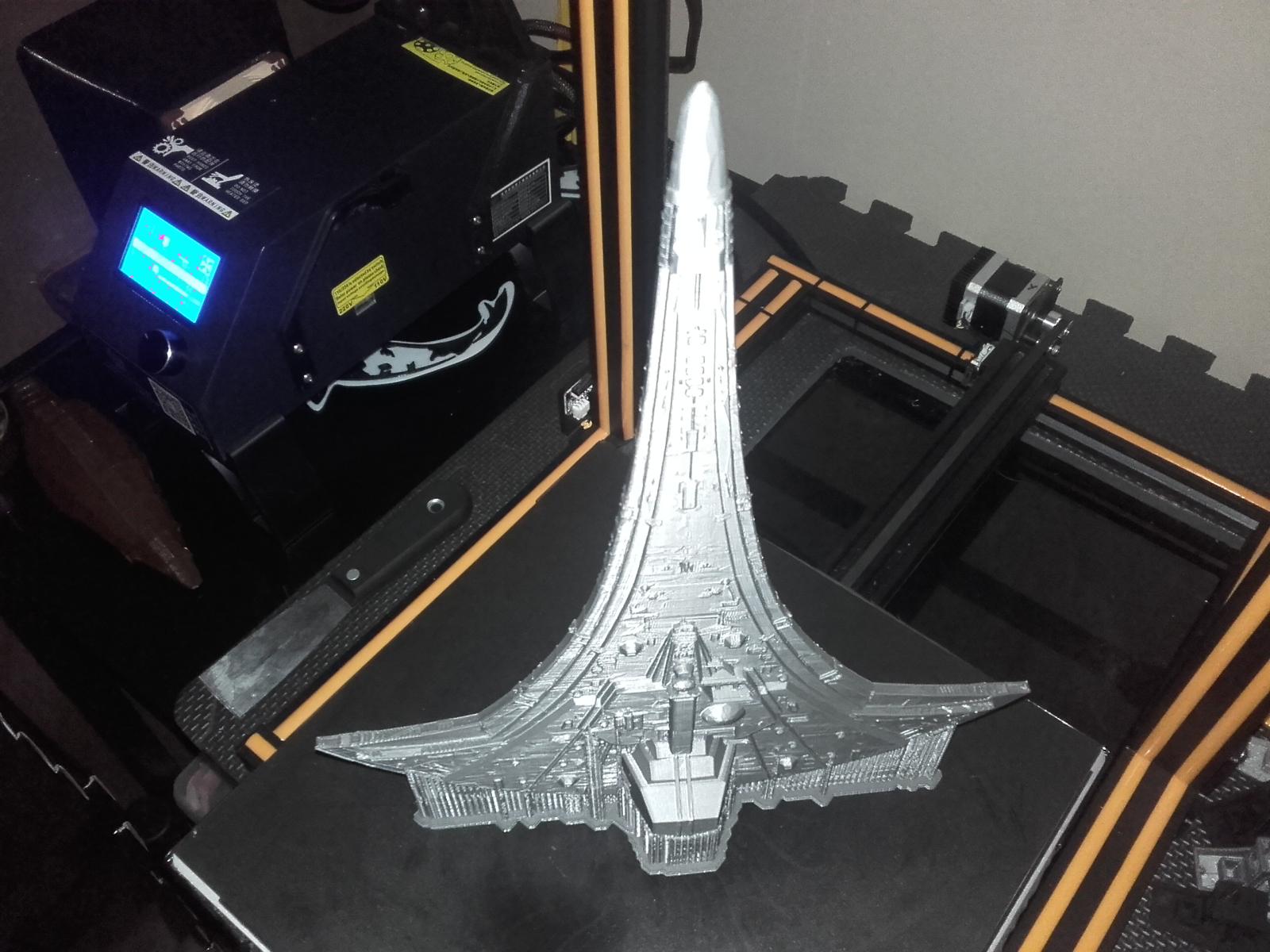

sallinder Posté(e) Novembre 8, 2017 Posté(e) Novembre 8, 2017 Tu as quelques belles journées de print devant toi avec tout ces vaisseaux, joli travail comme souvent.
Salutuvasbien? Posté(e) Novembre 8, 2017 Posté(e) Novembre 8, 2017 Jolie , un bon coup de barbouille et c'est top.

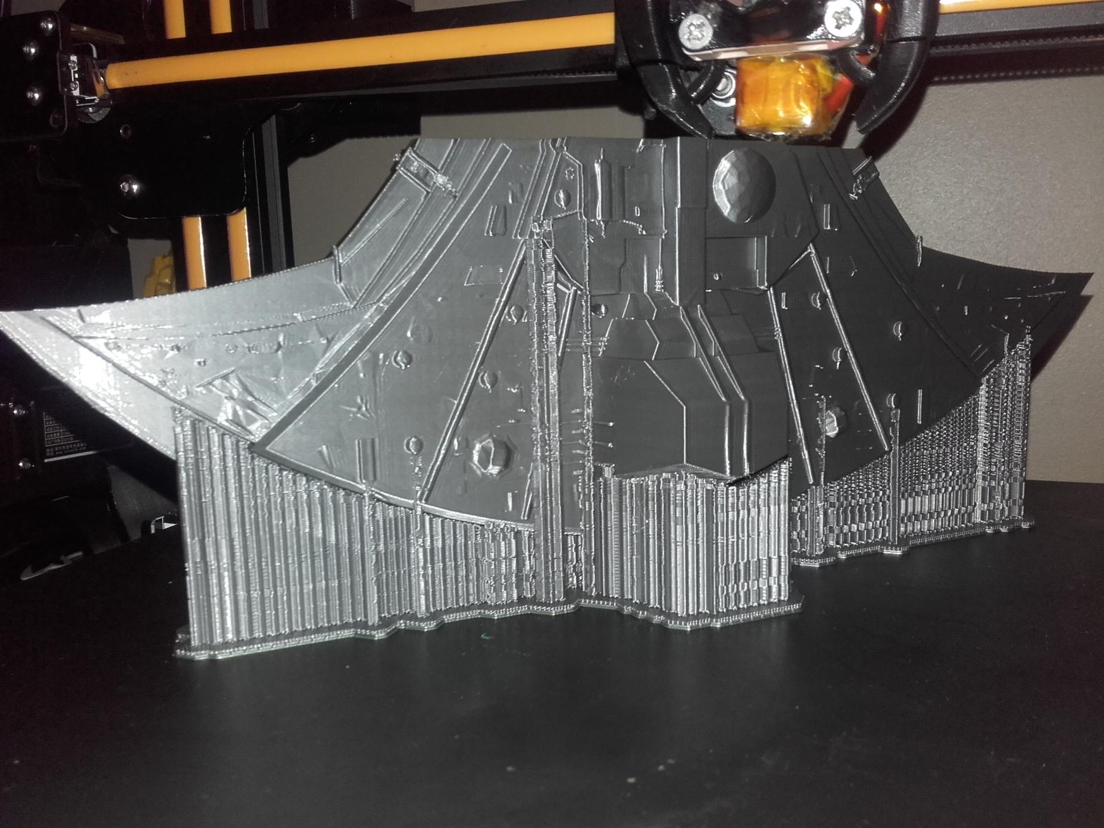

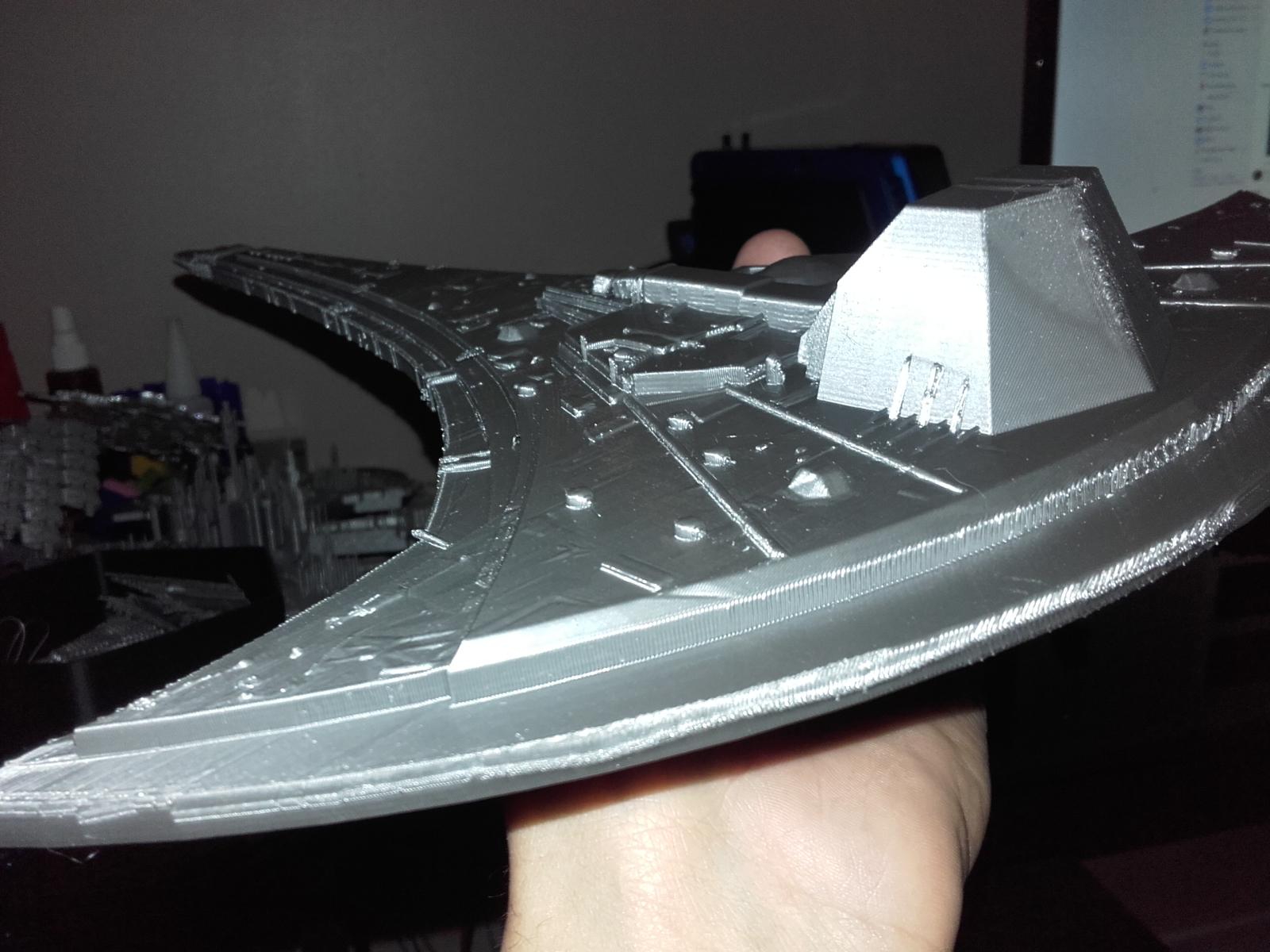

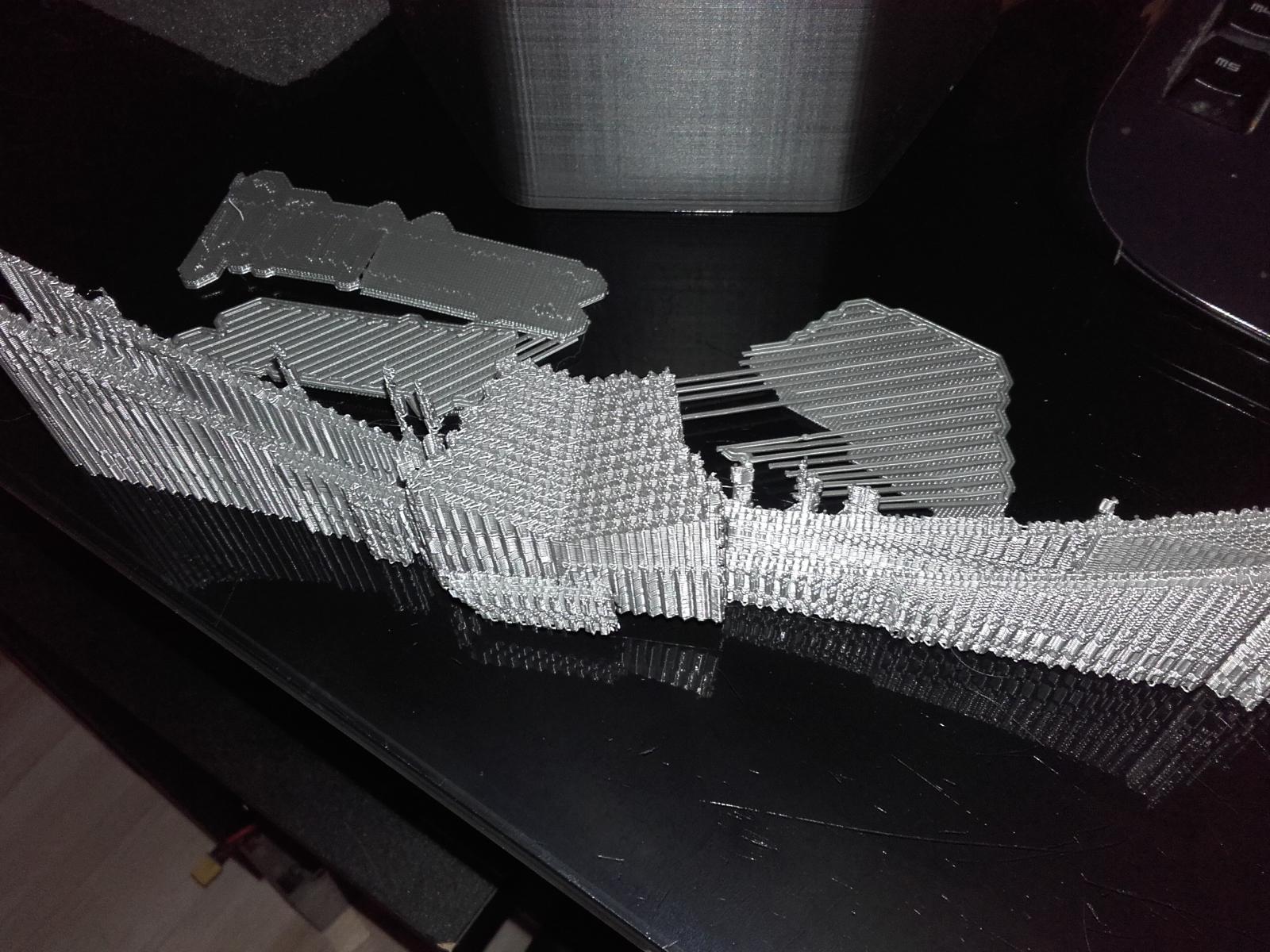

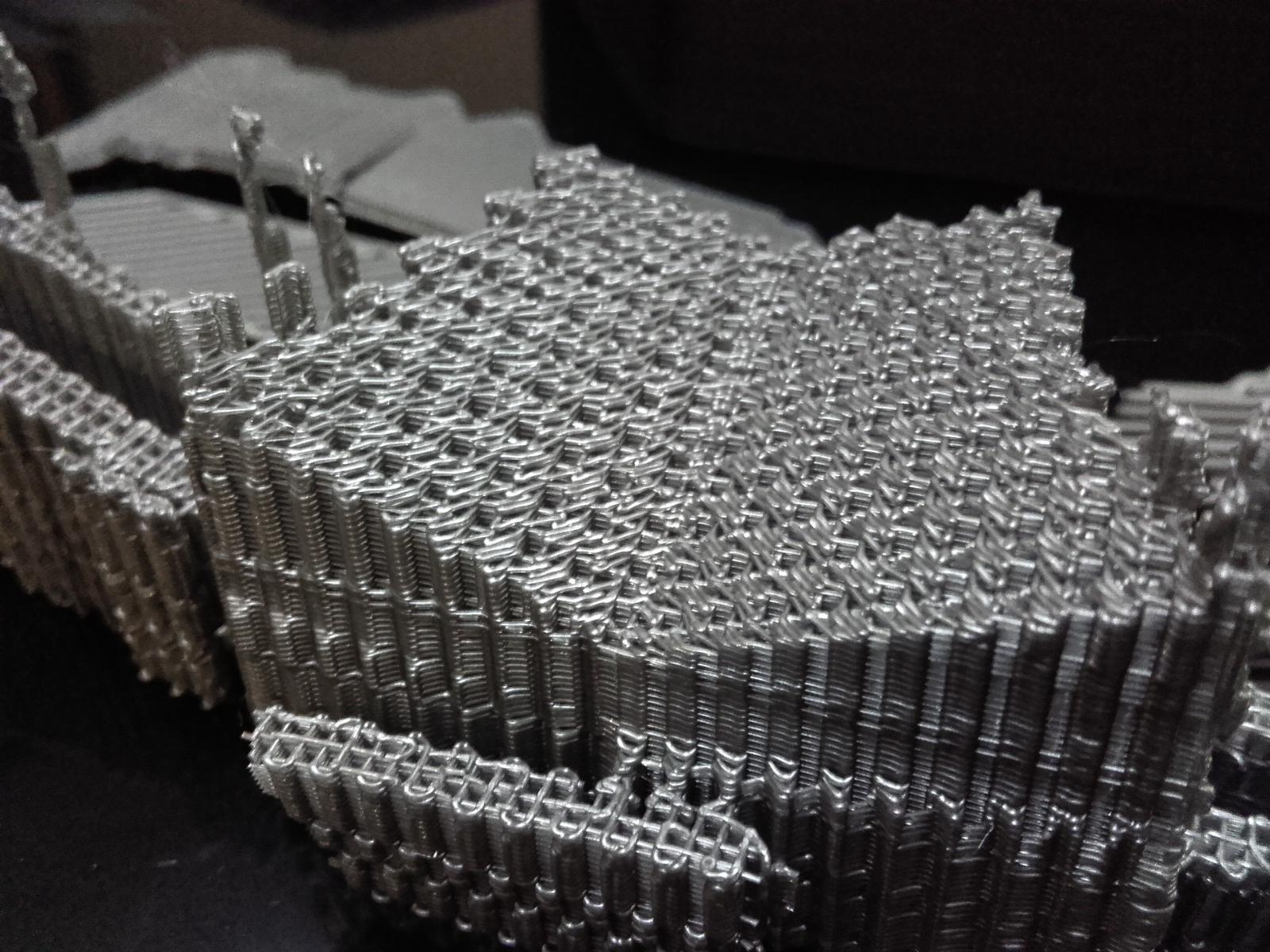

nicolas65 Posté(e) Novembre 8, 2017 Auteur Posté(e) Novembre 8, 2017 je suis en train d'uploader une video ! bon forcément sous les supports....... je suis reglé à une seule couche d'écart entre les supports et la piece
nicolas65 Posté(e) Novembre 8, 2017 Auteur Posté(e) Novembre 8, 2017 les supports avec S3D j'ai mis des angles de -45 +45 pour faire cette forme plutôt que les zig zags habituels + 1 couche de supports denses ces supports sont ultra rigides c'est un truc de fou, ca évite la cata que le vaisseau se décolle vu la taille !

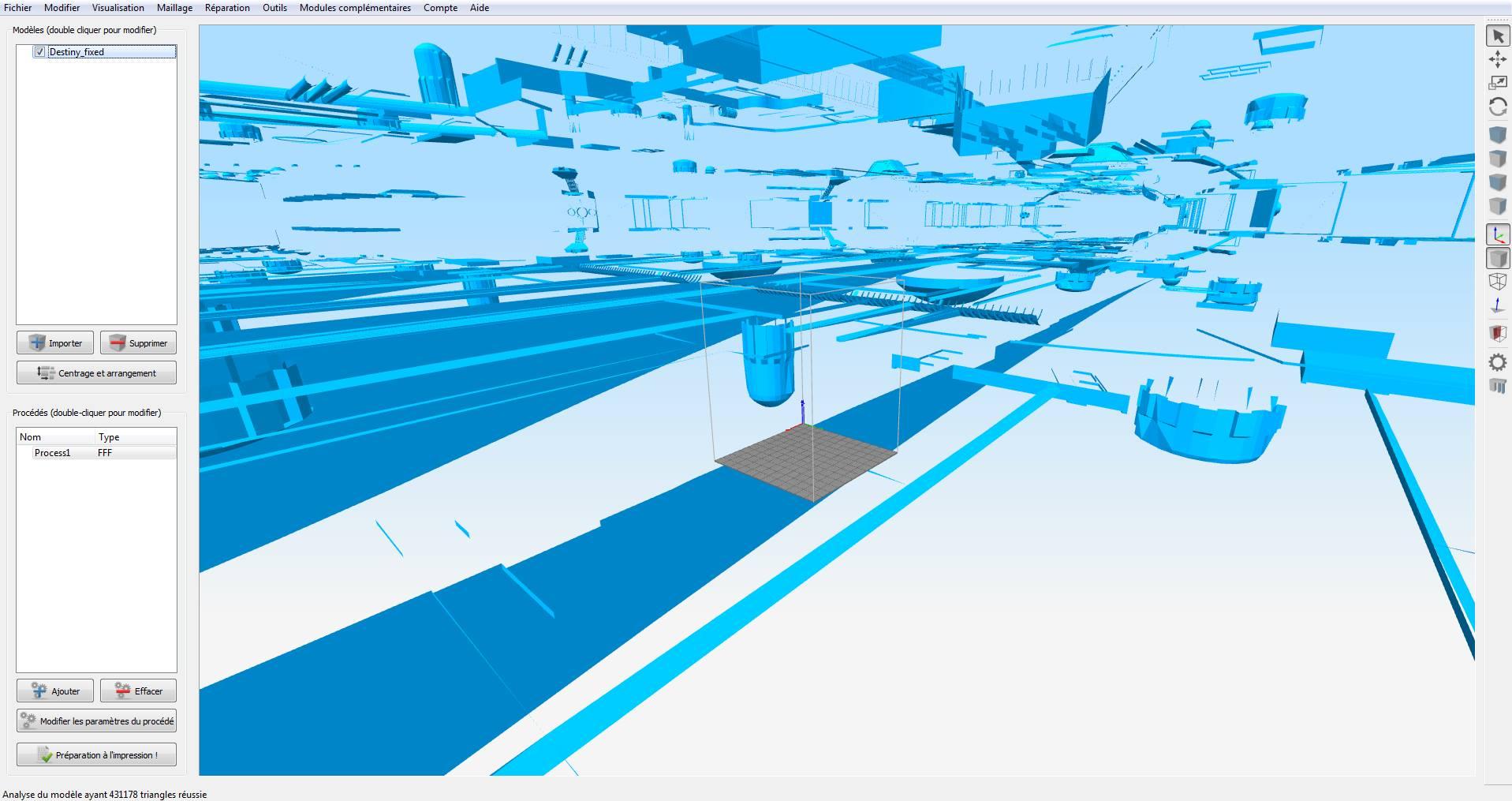

rmlc460 Posté(e) Novembre 8, 2017 Posté(e) Novembre 8, 2017 Tu nous fais une petite visite de l'intérieur?
nicolas65 Posté(e) Novembre 8, 2017 Auteur Posté(e) Novembre 8, 2017 biensur, regarde c'était sur S3D c'était un peu gros gros par rapport au plateau !!!!! le vaisseau sort de l'environnement virtuel on ne voit pas jusqu'au bout !

nicolas65 Posté(e) Novembre 9, 2017 Auteur Posté(e) Novembre 9, 2017 le fait d'utiliser une bonne surface d'impression qui adere bien fait que tu a moins besoin d'écraser la première couche pour que ca adhère donc ca accepte plus les défauts le cric pousse sous le plateau, si ton plateau est bombé, ce qui est souvent le cas, ca va empirer la chose, le cric ne peut pas tirer
PrintOlivier Posté(e) Novembre 9, 2017 Posté(e) Novembre 9, 2017 il y a 5 minutes, nicolas65 a dit : le cric pousse sous le plateau, si ton plateau est bombé, ce qui est souvent le cas, ca va empirer la chose, le cric ne peut pas tirer Oui mais son plateau est bombé en creux et pas en bosse ?
baikunz Posté(e) Novembre 10, 2017 Posté(e) Novembre 10, 2017 Oui tout à fait @PrintOlivier ! C'est bien ça, mon plateau présente une déformation concave et non convexe. Donc le cric pourrait pousser éventuellement le plateau pour le redresser un peu !
