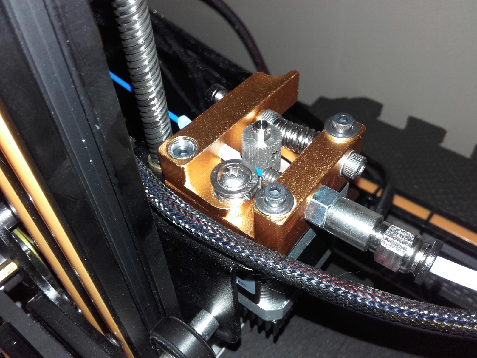

baikunz Posté(e) Novembre 11, 2017 Posté(e) Novembre 11, 2017 Il y a 19 heures, nicolas65 a dit : enfin !!!!!!!!!!!!!!!! je sais plus ca doit faire 2 mois que j'ai commandé l'extrudeur metal + quelques pièces dont une tête complète de rechange.... C'est des silent blocks en haut de l'image ? ça fait une différence sur les axes X, Y ?

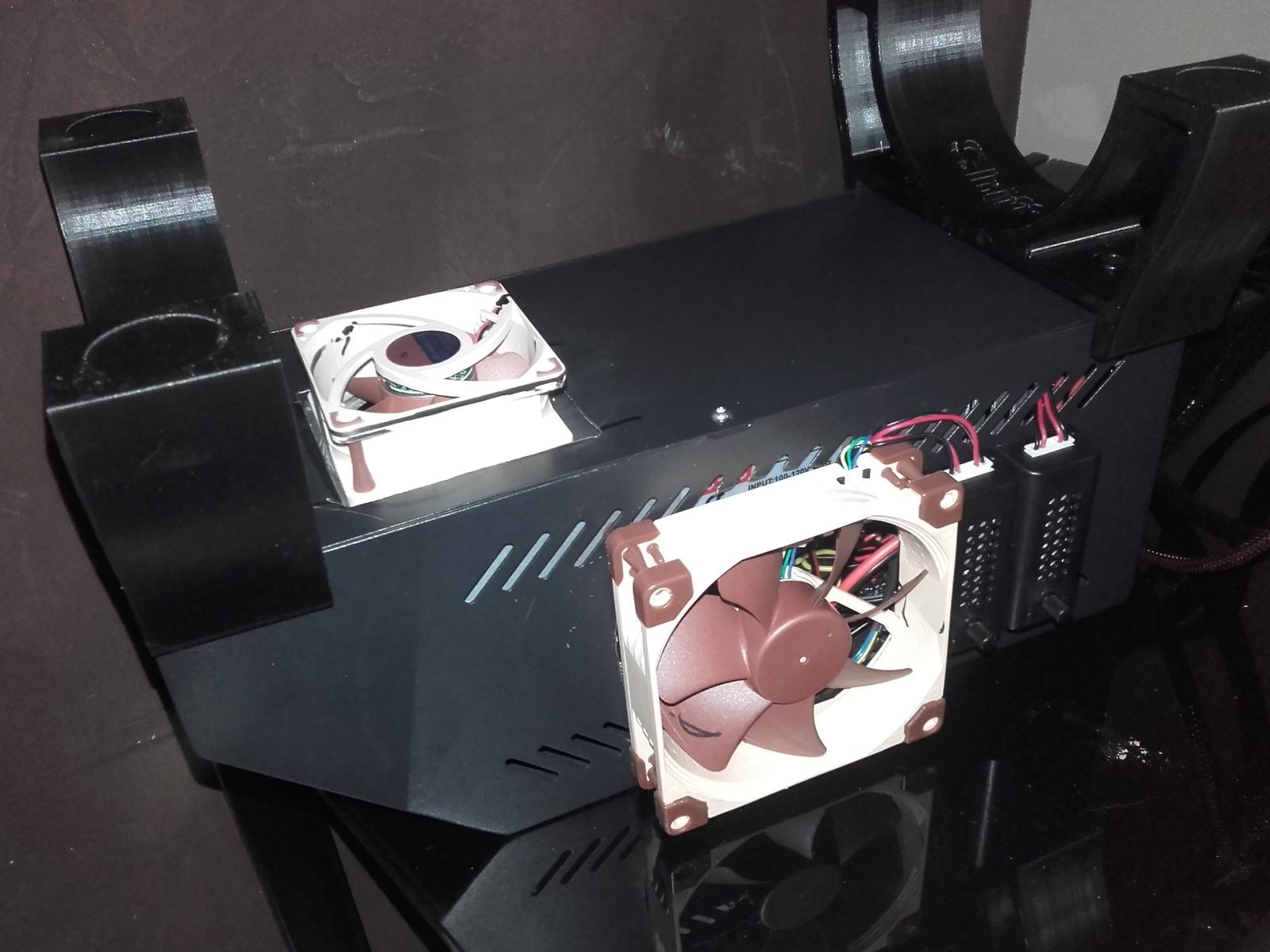

baikunz Posté(e) Novembre 11, 2017 Posté(e) Novembre 11, 2017 (modifié) il y a 31 minutes, nicolas65 a dit : au niveau du bruit oui j'en ai déjà mais de moins bonne qualité, sur la video quej 'ai fais que je suis en train d'uploader on voit la cr10 faire un autohome, on entend le bruti du moteur z sans silent bloc par rapport aux autres Merci ;-) Je testerai à l'occase. Pour l'instant ma priorité c'est les ventilo du boitier de contrôle, ça fait un boucan pas possible. Je pense juste remplacer les ventilo par d'autres de taille équivalente mais de marque un peu plus sérieuses. Tu as fais des rallonges pour brancher tes ventilo sur le côté de ton boitier de contrôle toi non ? EDIT: Et l'extrudeur en métal, c'est pour la précision ? la durabilité ? Y'a des soucis avec celui d'origine ? J'ai vu que Creality avais sorti un kit à 0.99$ pour upgrader notamment l'extruder mais je vois pas trop ce qui cloche avec celui d'origine. Modifié (le) Novembre 11, 2017 par baikunz

nicolas65 Posté(e) Novembre 11, 2017 Auteur Posté(e) Novembre 11, 2017 c'est pour le filament flexible que je remplace le mien j'en ai profité pour prendre un pignon acier pour les cables rien de compliqué perso j'ai du recouper car trop long, y a des borniers faut les utiliser, perso j'ai étamé les câbles avant de les serrer
baikunz Posté(e) Novembre 11, 2017 Posté(e) Novembre 11, 2017 il y a une heure, nicolas65 a dit : c'est pour le filament flexible que je remplace le mien j'en ai profité pour prendre un pignon acier pour les cables rien de compliqué perso j'ai du recouper car trop long, y a des borniers faut les utiliser, perso j'ai étamé les câbles avant de les serrer Le filament flexible ne fonctionne pas sur l'extrudeur d'origine ? Sinon pour les câbles je parlais de ce que l'on voit à droite du ventilo en 60 ou 90 sur le côté du boitier d'alim. C'est pas ton ventilo qui est branché dessus ? Pour ma part j'envisageais d'utiliser des connectiques JST je dois avoir ça qui traine, ça m'évitera de souder/désouder si j'en ai un qui lâche, parceque j'ai cru comprendre qu'ils étaient soudés à la carte mère. Le 07/09/2017 at 23:04, nicolas65 a dit : l
nicolas65 Posté(e) Novembre 11, 2017 Auteur Posté(e) Novembre 11, 2017 (modifié) si ce doit fonctionner , celui la est dit prévu pour le flexible, puis je préfere en métal, la tension du ressort est réglable par contre je pense qu'il va falloir que je recalibre car lors de la purge ou j'ai reglé un vitesse d'extrusion plutôt élevée ca patine une peu donc c'est signe que j'extrude plus qu'avant pour les ventilos, perso je n'aime pas les connecteurs, encore moins les noisette de merde, trucs à clipser, à l'interieur tu a des borniers, les embouts au bout de cables sont pour éviter que des fils se baladent, donc si tu étame ou remet des embouts, pas de soucis, encore si tu branche bien le cable sans rien mais en faisant attention de ne pas laisser de fil dehors, pas de soucis non plus un connecteur c'est un risque. la soudure c'est fiable perso sur la tête d'impression j'ai soudé, pas de connecteur pour les cables, j'ai recoupé les cables des variateurs et des ventilateurs qui étaient trop longs Modifié (le) Novembre 11, 2017 par nicolas65
baikunz Posté(e) Novembre 11, 2017 Posté(e) Novembre 11, 2017 Ah ok, oui il me semblait bien que l'extrudeur devait fonctionner quand même. C'est vrai que le metal fait moins cheap que le plastique jaune :°) Justement j'étais entrain de me demander si t'allais pas devoir paramétrer quelques bricoles en changeant d'extrudeur, ça doit influencer pas mal les paramètres d'impression. J'ai encore beaucoup de chose à apprendre visiblement Pour les ventilos j'avais cru comprendre que ceux-ci étaient directement soudés à la carte mère, si ils sont sur bornier ça sera encore plus simple à changer ! Par contre j'ai toujours pas compris à quoi servent les 2 trucs à droite de ton gros noctua sur la photo que j'ai cité plus haut. C'est les variateurs pour les ventilos ? Ils sont pas pilotés par la carte j'imagine ?! Celui de l'alim doit l'être en tout cas, il n'est pas tout le temps actif.
macmootpro Posté(e) Novembre 11, 2017 Posté(e) Novembre 11, 2017 Perso, j’ai fait le changement d extruder par le mk8 métal, j’avais un soucis de contact et de ripage par rapport au contact linéaire avec le filament.En regardant l’extrudeur sur les mk2 et autres références, c’est plutôt un contact gorge cylindrique, j’ai mis un pignon avec un gorge cranté et un roulement classique et maintenant le résultat est très satisfaisant sans avoir à changer le firmware etc. J’ai vu réduit le flow à 90% via s3d et c’est top ça entraîne très bien. J’aimerai testé avec une buse volcano en 0.8 voir si ça tiens la route mais pour le prix c’est très bien.
nicolas65 Posté(e) Novembre 11, 2017 Auteur Posté(e) Novembre 11, 2017 ah ouai un pignon avec une gorge ce doit être top !!!!!!!!!!!!!!! je crois que je vais pas trop m'embêter avec le réglage remettre l'ancien et commander un à gorge ! il y a 23 minutes, baikunz a dit : Ah ok, oui il me semblait bien que l'extrudeur devait fonctionner quand même. C'est vrai que le metal fait moins cheap que le plastique jaune :°) Justement j'étais entrain de me demander si t'allais pas devoir paramétrer quelques bricoles en changeant d'extrudeur, ça doit influencer pas mal les paramètres d'impression. J'ai encore beaucoup de chose à apprendre visiblement Pour les ventilos j'avais cru comprendre que ceux-ci étaient directement soudés à la carte mère, si ils sont sur bornier ça sera encore plus simple à changer ! Par contre j'ai toujours pas compris à quoi servent les 2 trucs à droite de ton gros noctua sur la photo que j'ai cité plus haut. C'est les variateurs pour les ventilos ? Ils sont pas pilotés par la carte j'imagine ?! Celui de l'alim doit l'être en tout cas, il n'est pas tout le temps actif. les variateurs c'est parce que sans les ventilateurs tournent très vite, beaucoup trop vite par rapport à ce qu'il faut pour refroidir , donc je les bride celui de l'alim je l'ai branché en direct, il tourne tout le temps, bridé par le variateur avant le peut d'air que brassaient les réacteurs d'avion d'origine soufflaient de l'air chaud la avec ma modif l'air sort tout le temps froid, vu que le débit est beaucoup plus important
