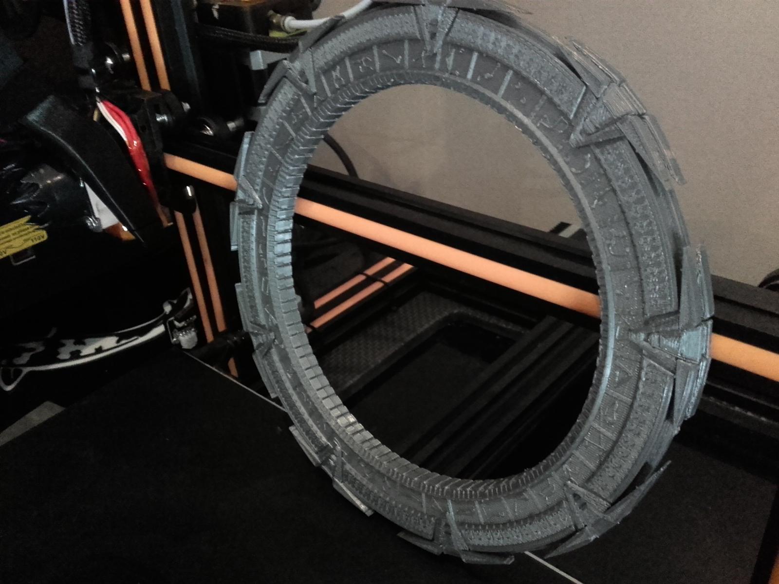

c'est une porte des étoiles !!!!  de l'éblouissante, magnifique, superbe, jolie, génialissime,  série télé  : stargate !!!  il y a le film stargate,  3 series   et d'autres films !!
celle du film :
celle de la serie stargate SG1 !!!!!!!!!!!!!!!!!!!! qu ia duré 10ans !!! bien trop court !!!!

et puis la mienne :D

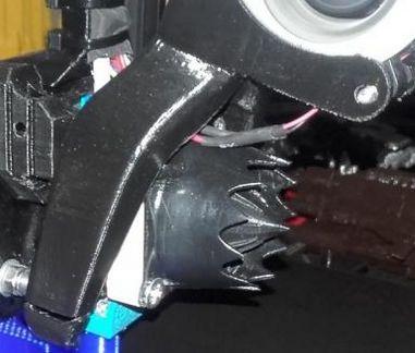

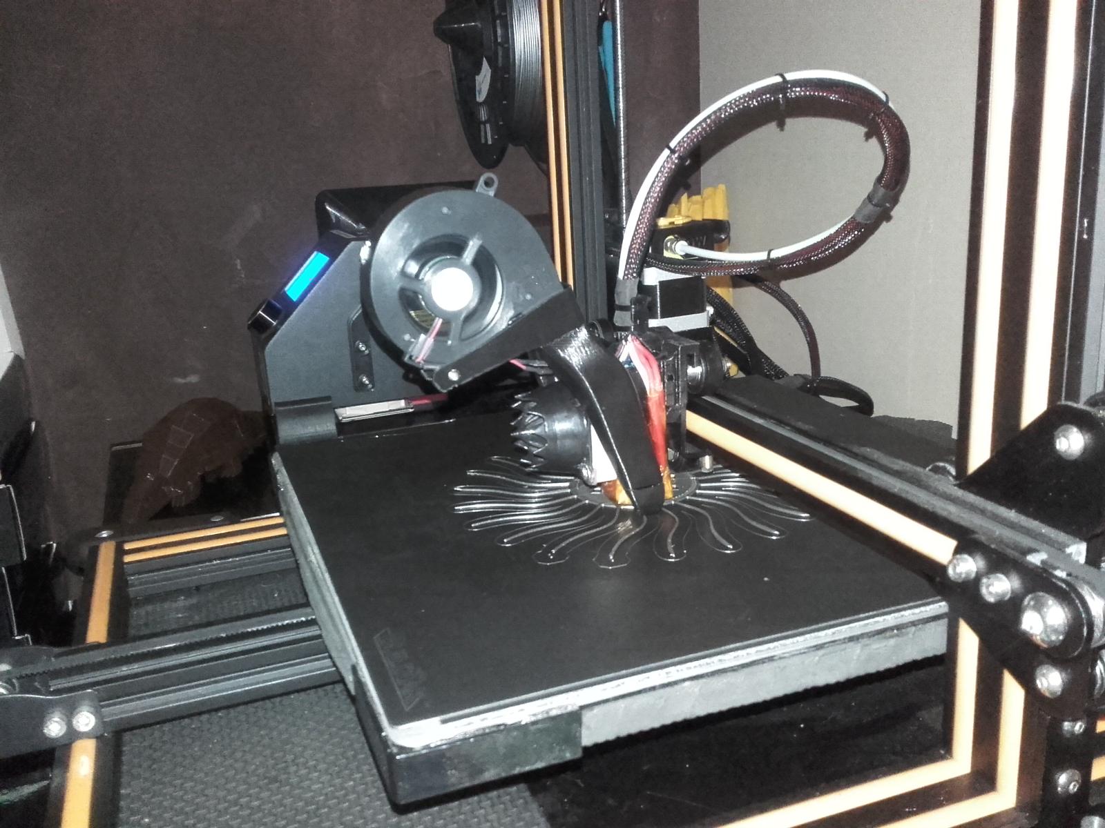

Je crois que shinini voulait parler de ça ! et moi aussi !
je pense que c'est devant le ventillo ! mais pourquoi cette forme ?
Merci !
Hervé

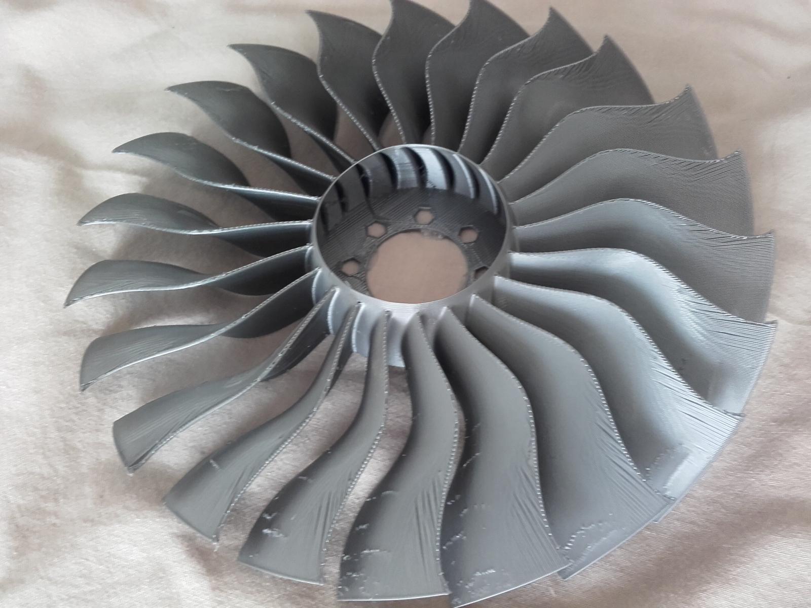

ca ne ressemble pas à un piege à loup :o:$:D

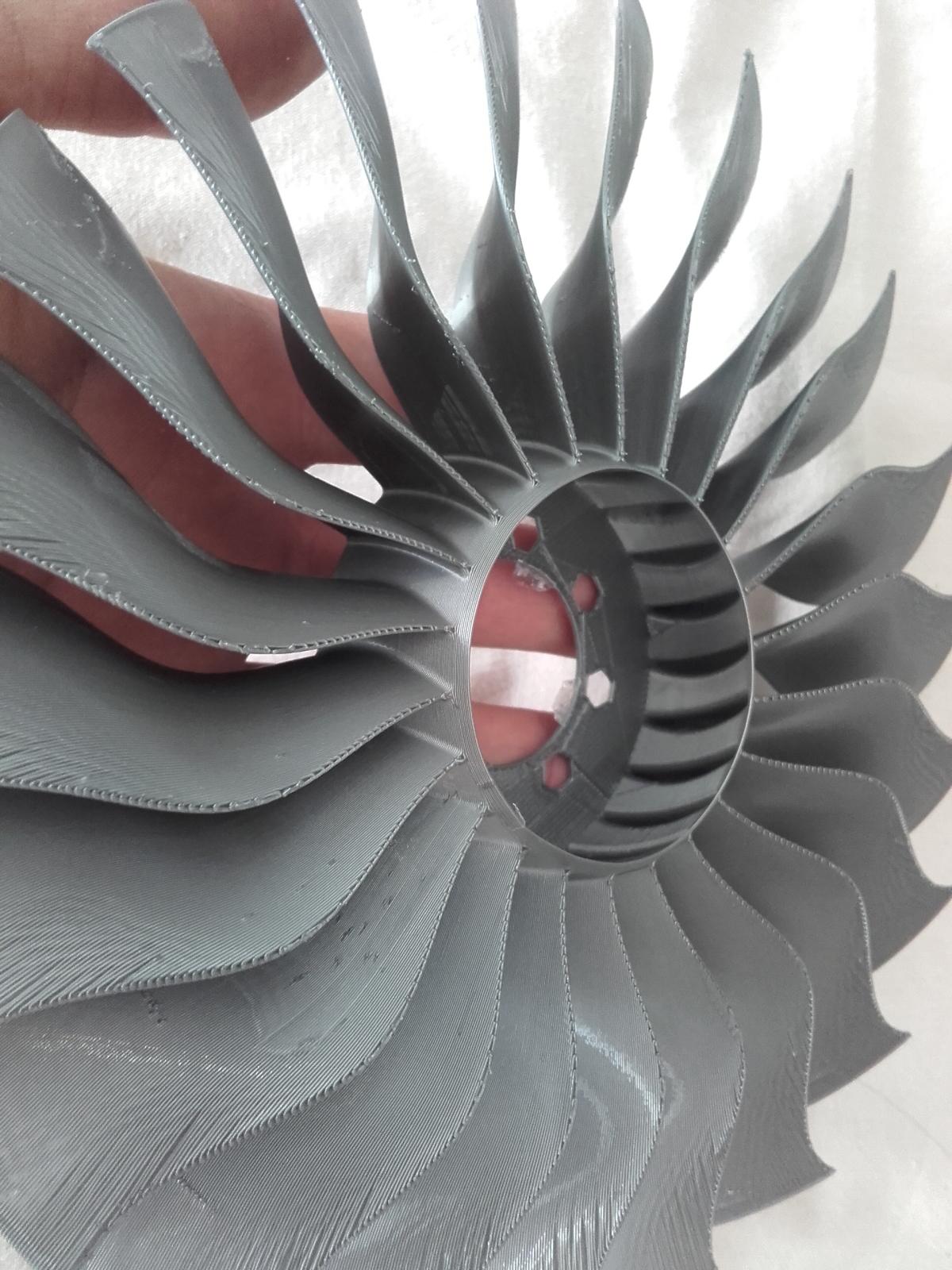

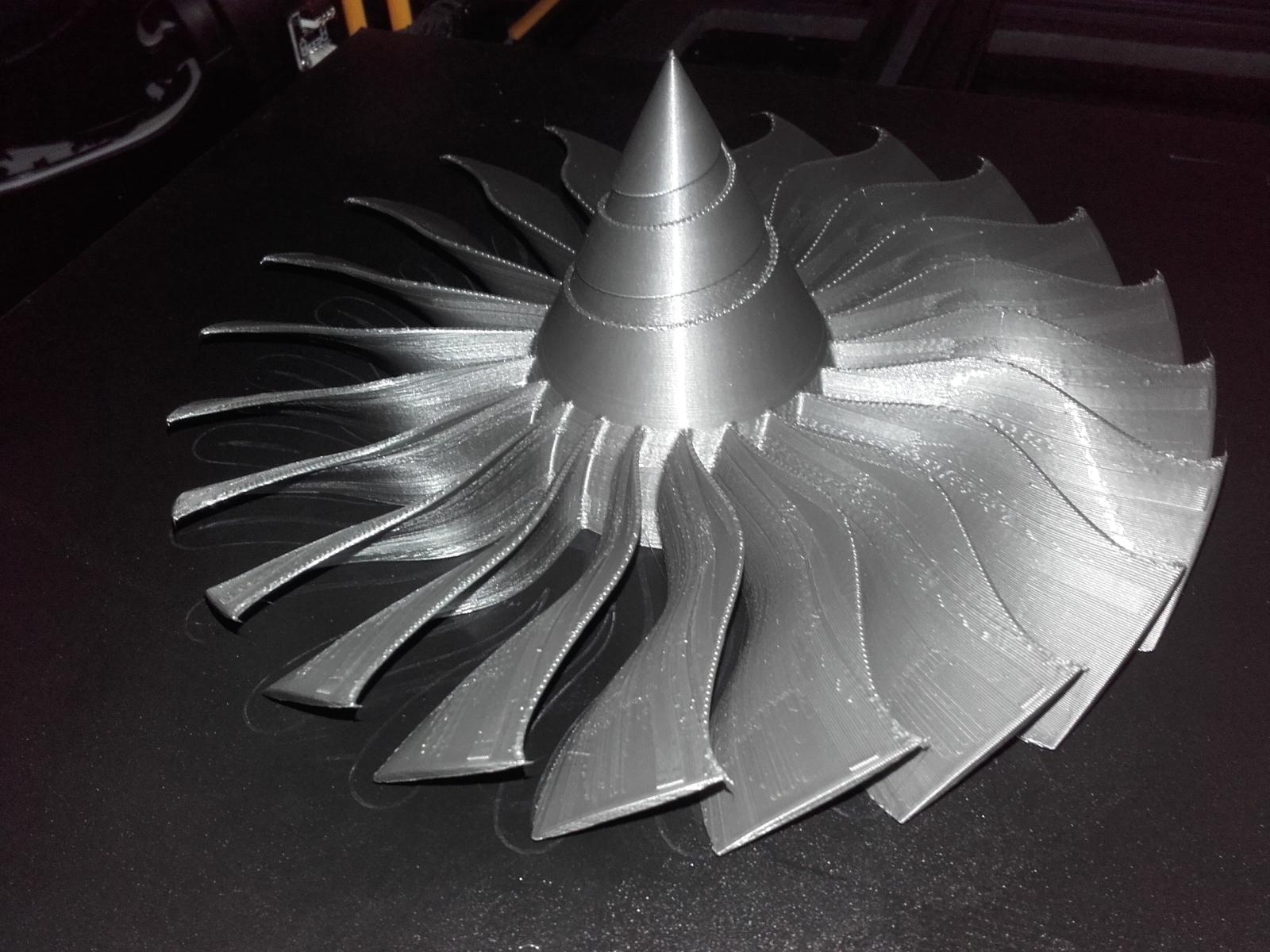

c'est une tuyère que j'ai dessiné pour qu'elle souffle le plus droit possible  pour que le flux d'air dire tout droit et pas en forme de cone ouvert qui viens faire un courant d'air au dessus du plateau
https://www.thingiverse.com/thing:2523545
pour souffler droit il y a donc un redresseur qui sert à redresser :$ l'air sort en tourbillonnant derriere l'hélice, donc j'ai fais des  plaques perpendiculaires qui arretent ce tourbillon,   donc l'air sort presque droit mais  le probleme  c'est   la partie en bleue sur l'image  qui va generer pas mal de turbulences
il faut donc réduire le diamètre       qui équivaudrait à la section de passage qui est en rouge,  c'est ce que j'ai fais, grosso modo  pour obtenir un diamètre de sortie égale à la section en rouge  donc la partie en bleue disparait en cone,   rainuré pour toujours redresser un peu le tourbillonnement de l'air,  et l'ext se réduit  en diamètre  pour atteindre le diamètre de sortie
les dents de scie  sont pour que l'air décroche plus facilement :$ et aussi un gros clin d'œil pour l'esthétique  des tuyères de boeing, mais après elles ne sont pas  faites comme cela pour l'estétique mais pour  l'efficacité,  c'est comme si tu voulais égoutter une plaque mouillée en la tenant à l'horizontale, alors que si tu la tiens à la verticale et qu'en plus elle aurait plein de petits pics, l'eau décrochera plus facilement  avec le moins de turbulences possibles si c'est dans une flux d'air ou d'eau
bon je vais loin mais ca me fais plaisir aux yeux et à la tête car en plus d'etre esthétique ca a une utilité  même si elle est infime on est d'accord :$
tu peux voir ces dents de scie ici :
et ici tu les vois plus
Modifié (le) par nicolas65

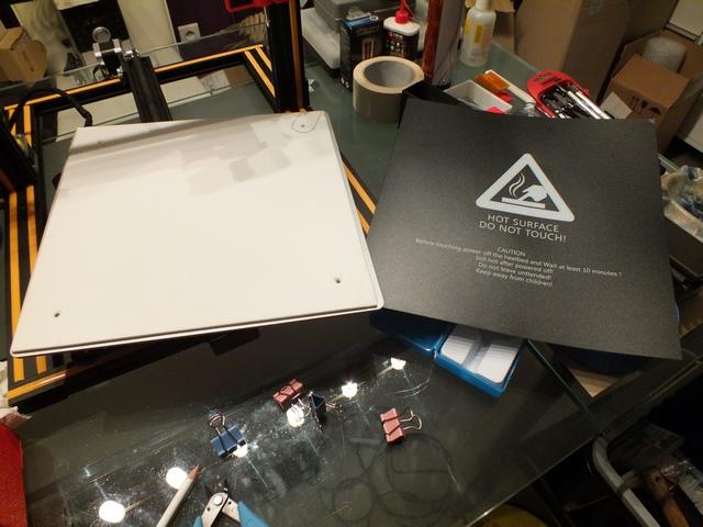

Bonjour à tous !
Je sais que ça n'a pas de prix ! par contre je vais vous raconter une con..rie que j'ai fait,
celle-ci est personnelle mais aussi due au manque de communication de ISA3D ! je ne leur
met pas toute la faute, mais comme ils n'ont pas répondus à ma question, j'ai nettoyé mon fleks
avec de l'acétone ! ben ça n'aime vraiment pas ! maintenant quand il chauffe il se déforme !
Alors renseigne toi bien sur ce qu'il faut faire et surtout ne pas faire pour nettoyer ton flexplate !
Hervé

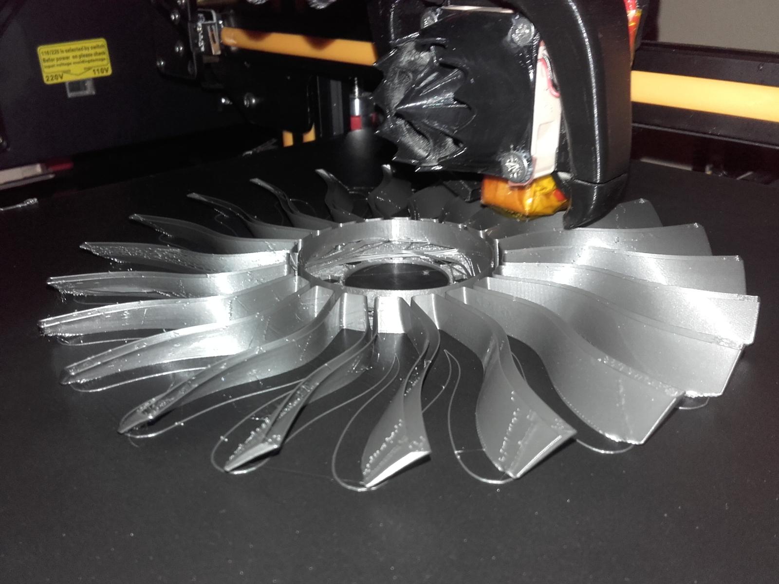

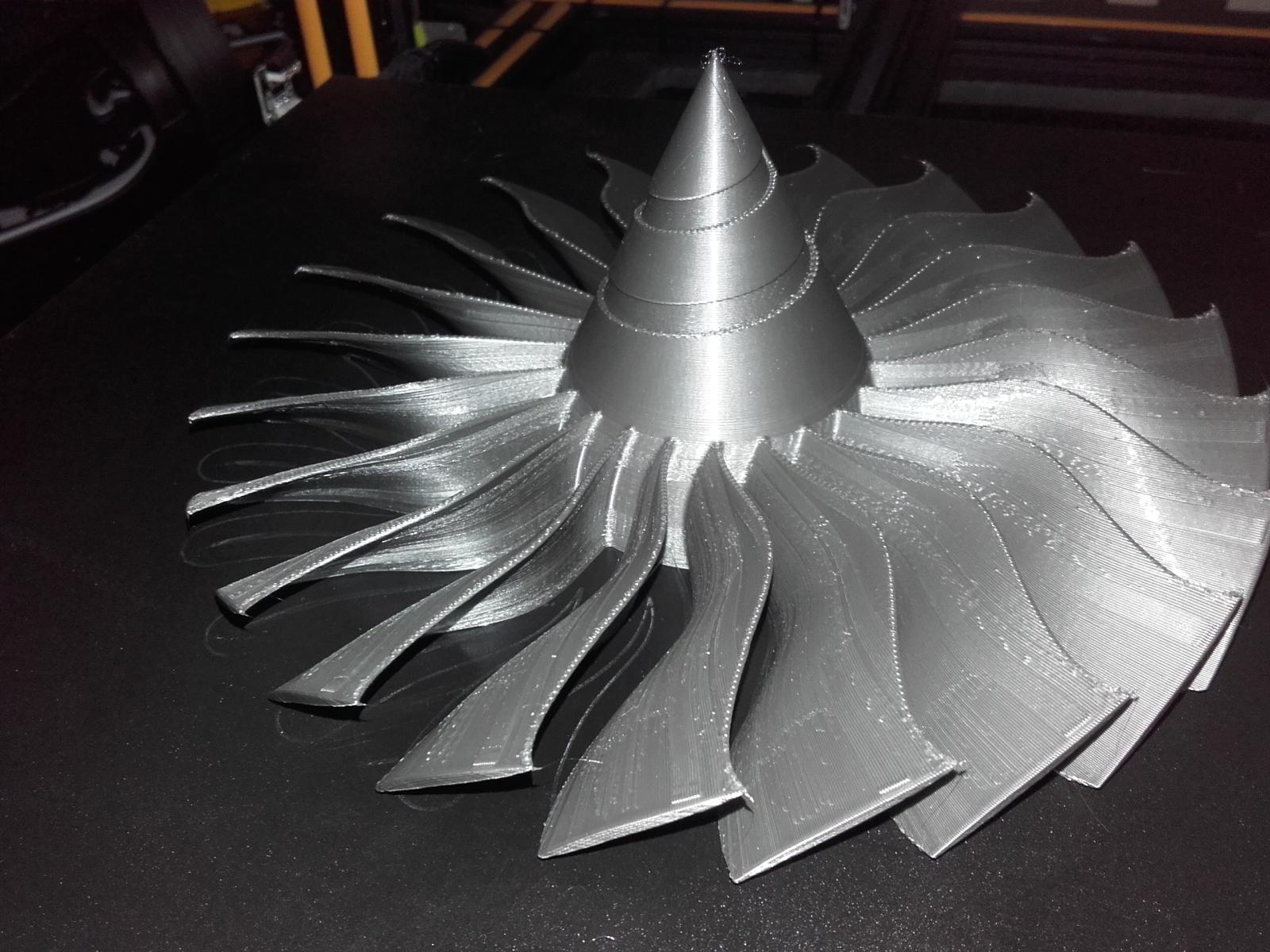

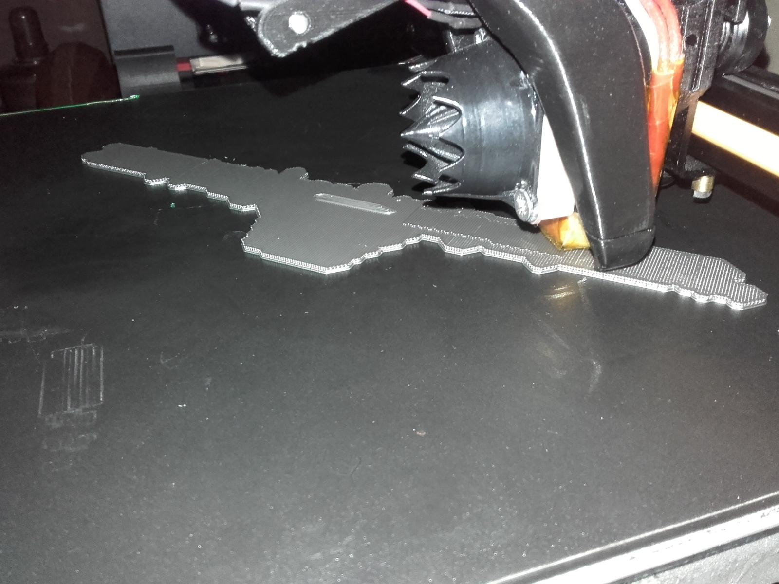

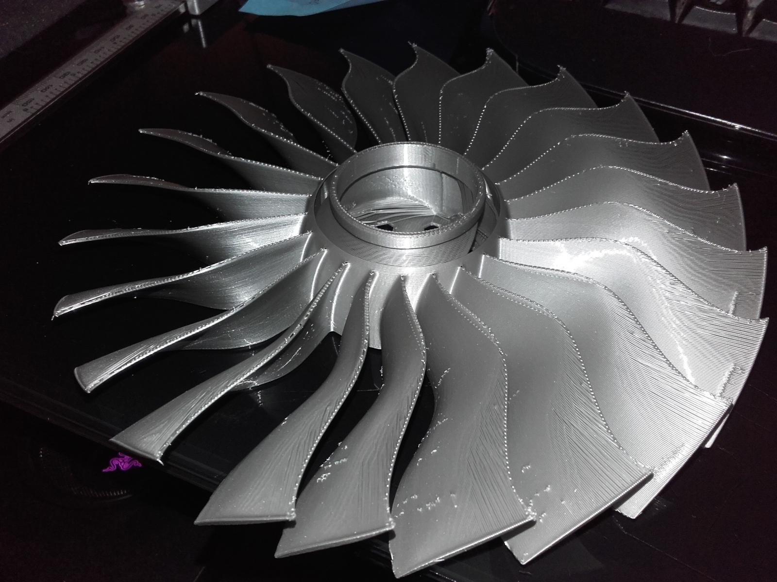

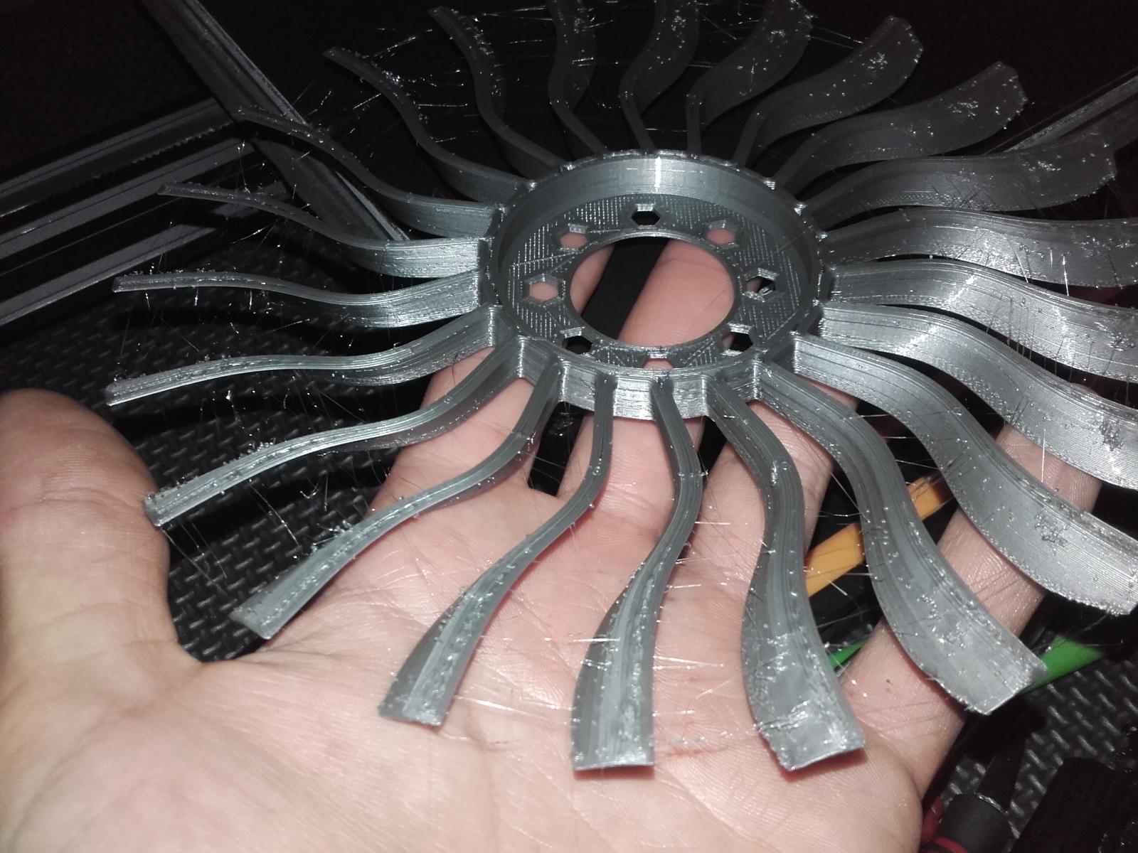

au niveau de la qualité la je viens d'essuyer un plâtre avec la soufflante  :$

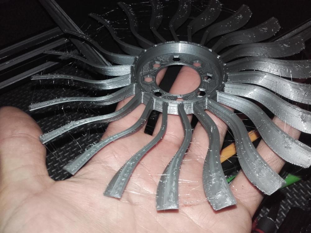

:4_joy:   les bouts de pales ont la forme parfaite pour arracher la pièce du plateau  du coup les pales sont remontées et voila :/

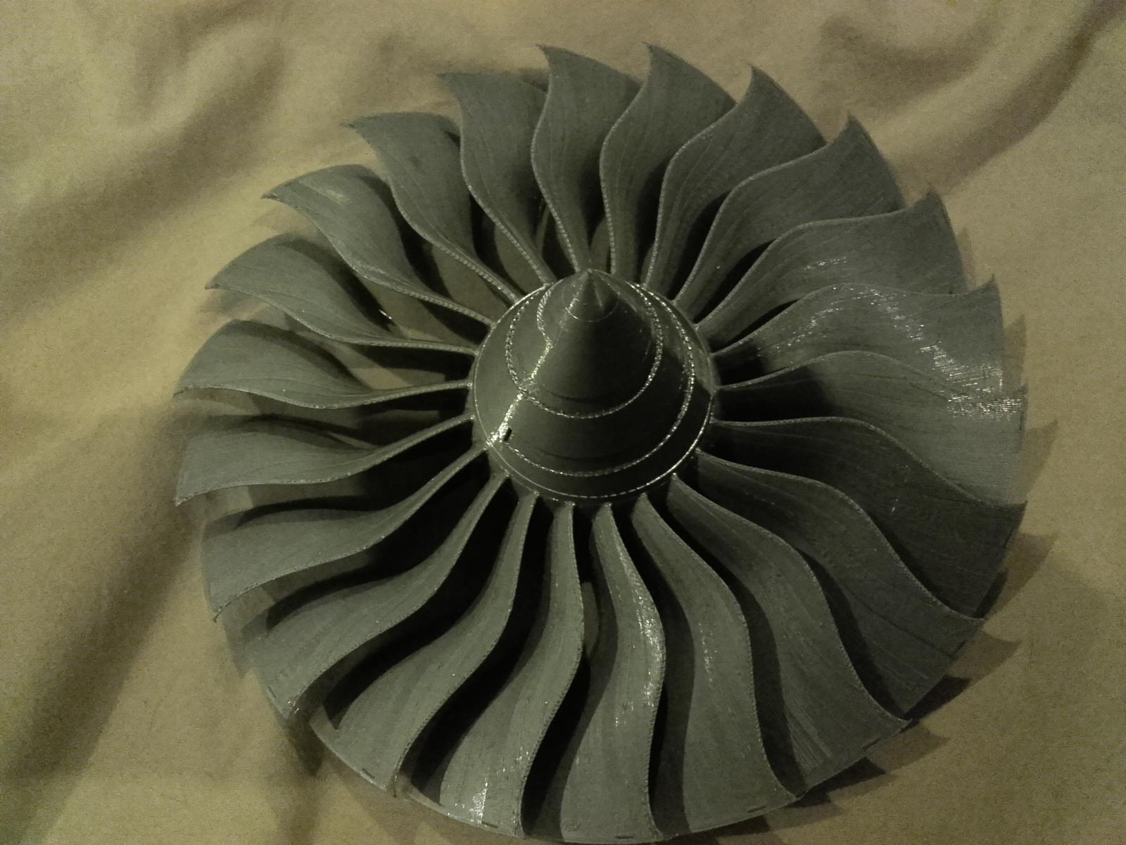

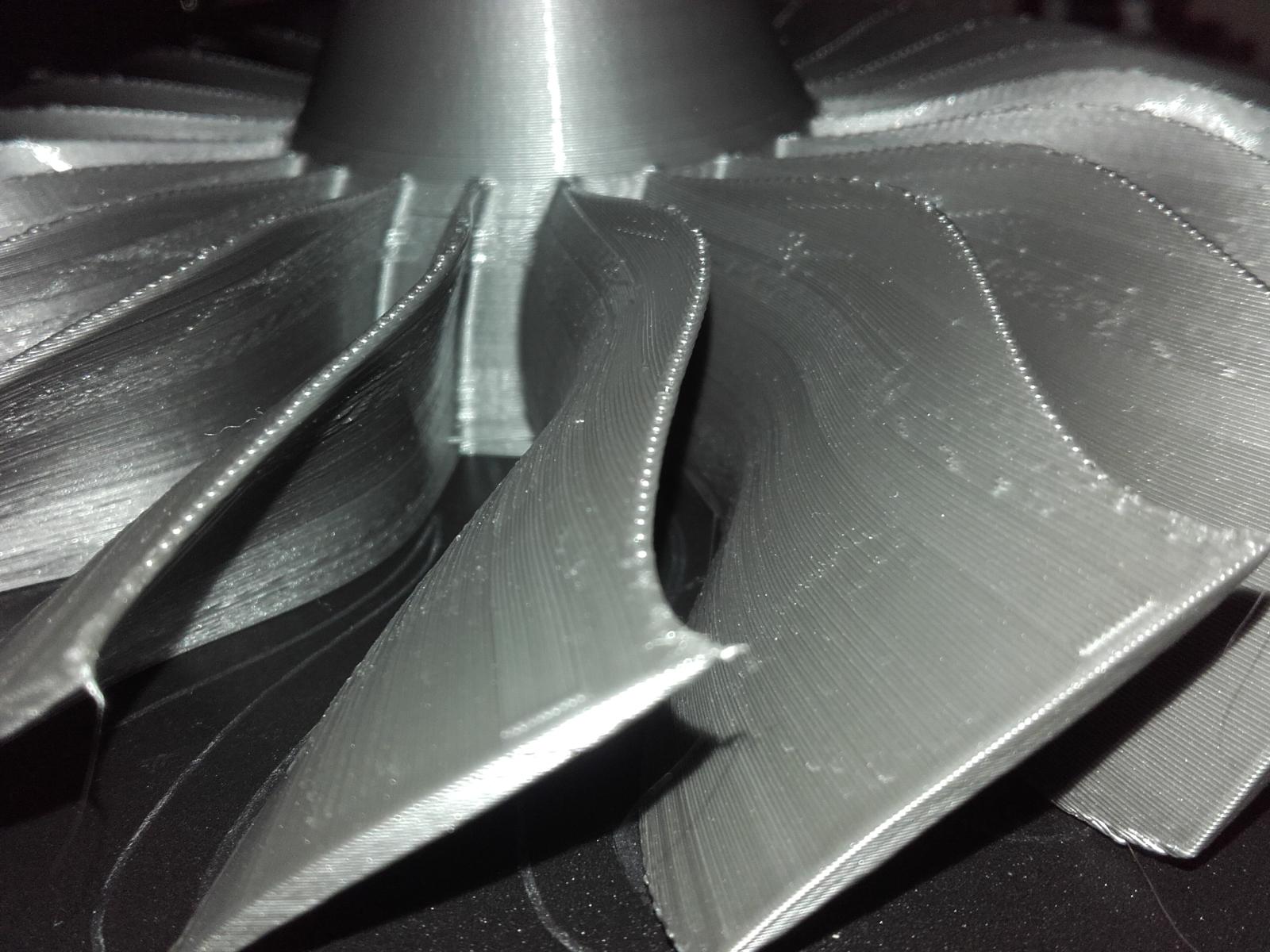

je l'ai relancé en mode vase cette fois car ca prends que 5h cette fois !!!!   mais  S3D fait des pontages  à chaque couches  après le contour ext et cela a pour effet de faire des blops et  etc ... :(    je n'arrive pas à maitriser la rétraction avec la tête E3D V6  ca me fait toujours des fils  etc  il faudrait que j'expérimente  des réglages la dessus  poru avoir des retractions comme je pouvais en avoir avec la tête d'origine de la CR 10 :x
l'intérieur est raté    bon je suis en mode vase, pas vraiment fait pour ce genre de piece :$  puis sur deux pales  ca a raté petit peu    gauche sur la photo
le raté à l'intérieur
donc sur cette piece, gros fails  !! !!!

ca fonctionne comment  ton flex plaque !  ?   aimanté ?
pour les angles, je les ai fais en ABS, en pla   ca ne tiendrait pas   et j'ai mis la dose en épaisseur,   pour que ce soit solide et aussi pour comprimer les ressorts histoire qu'ils ne bougent pas, ca fait des lustres que je n'ai pas touché les vis de réglage du plateau :D  également cela impose de modifier le support de fin de course Z   il faut faire une fente au lieu des 2 trous d'origine pour pouvoir ajuster la hauteur   plus haut que la normale :/
Oui, si tu as lu la description du flex, il es bien composé de 3 plaques, dont la première magnétique. Je t'en dirai plus d'ici... quelques semaines (j'attends la promo du 11/11 pour voir à combien ils vont me le faire).
Pour les coins, je tente le coup en PLA quand même, bien que je sois sur que tu aies raison. Mais pas d'ABS ici. Jamais essayé. Et en même temps, ce n'est pas soumis à beaucoup de contraintes, mis à part la sortie du câble, alors je vais tenter le coup.
Quand au pb de l'épaisseur, j'ai remarqué, c'est un peu pénible... Tu l'as relevé de combien? 3 mm, ça irait?
De toute manière, tant que je n'aurai pas testé et validé le coton, je ne me lance pas dans plus de modifs... J'ai sorti mon thermomètre IR!!!

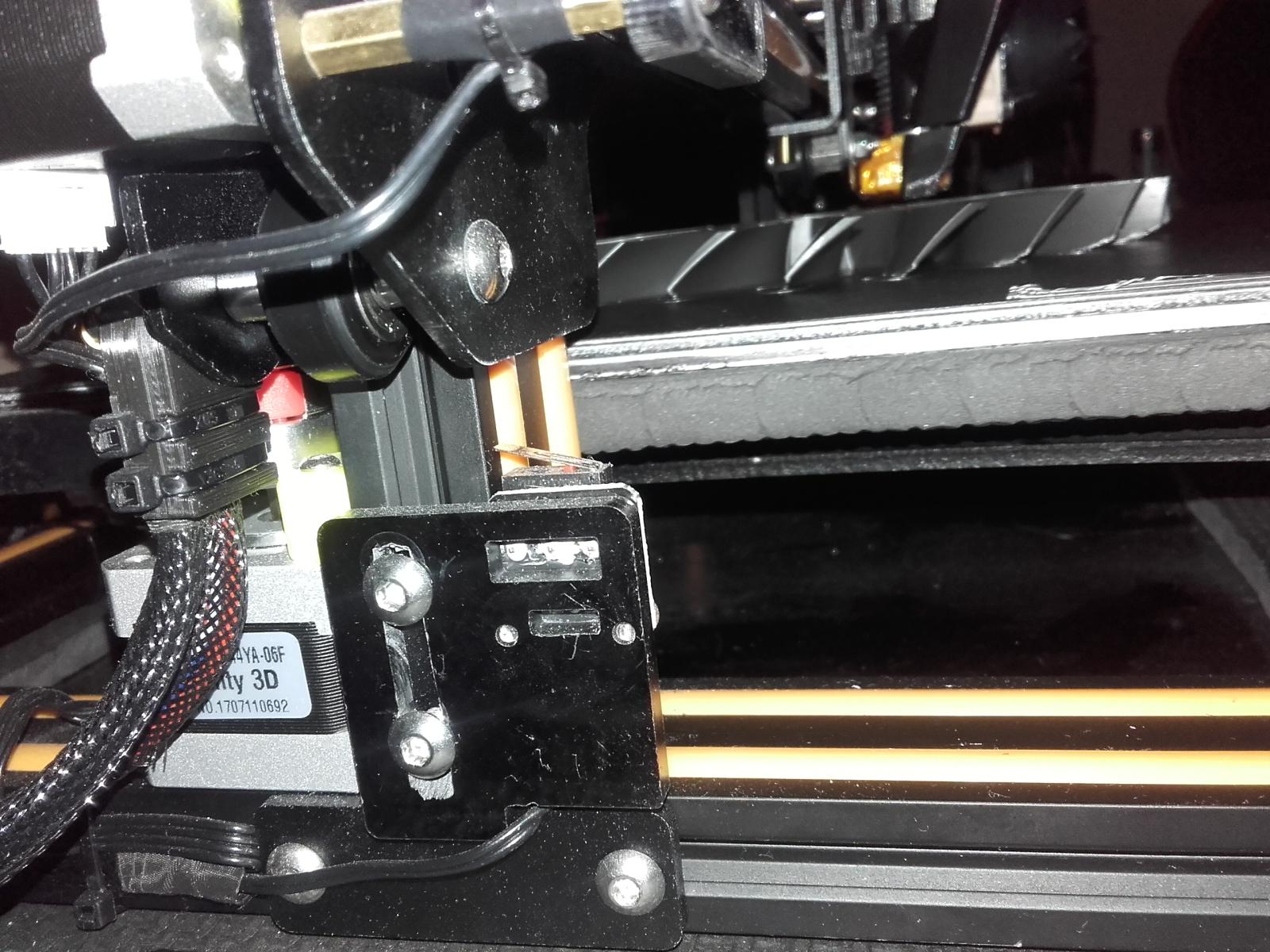

je ne sais pas de combien j'ai relevé,  c'est l'épaisseur de mes angles combiné à l'épaisseur du flexplate  qui fait cela, ensuite quand j'ai installé la tête e3d  j'ai encore modifié
tiens regarde on voit la trace d'où étaient serrées les vis avant 20171104_221033.thumb.jpg.3b2fc86c361d90c8c71b90410f60e216.jpg

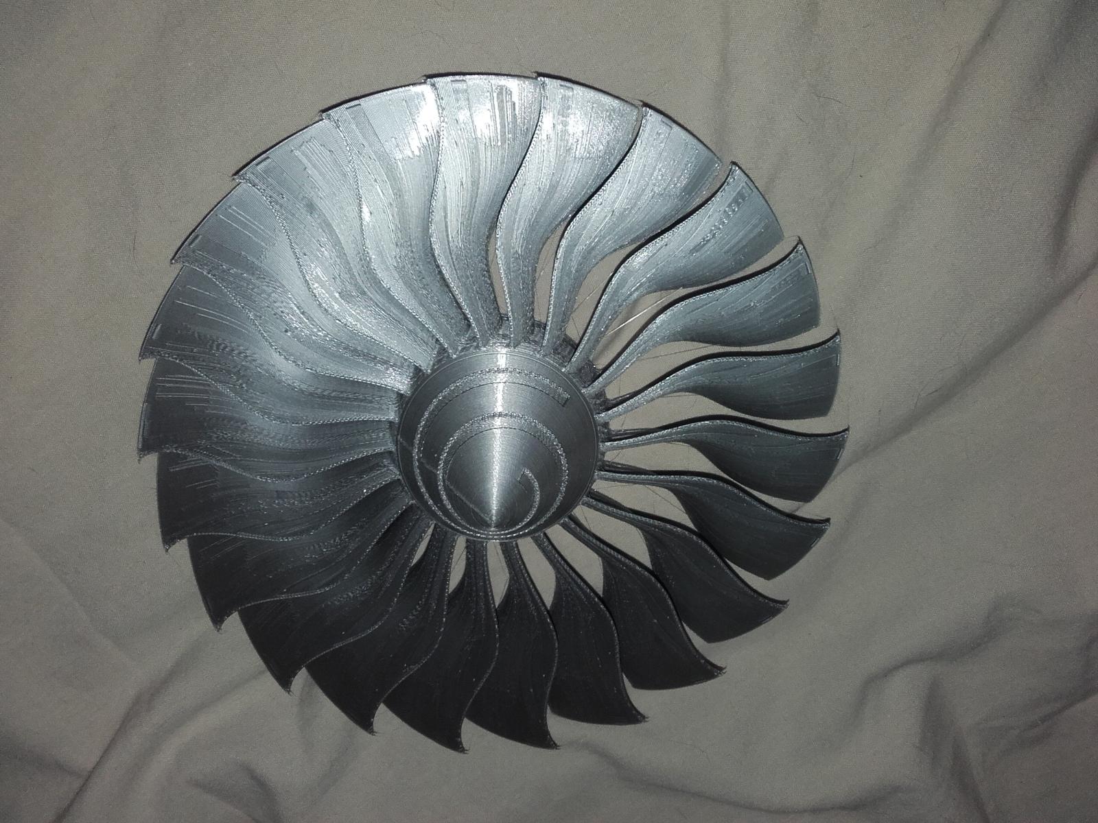

j'ai aussi isolé la bloc de chauffe avec la laine de céramique et donc j'ai remis le ventilo en aspiration  et donc ma tuyère donc je parlais plus haut fonctionne dans le bon sens :$
Donc, si je comprends bien, tu as retourné le ventilo, ce qui fait que l'air extrait est en direction de ton visage quand tu regardes... C'est justement ce que je reprochais à feu ma Disco (ouais, enfin, c'est pas ce qu'elle avait de pire, en même temps...)
oui c'est ca, avant  avec la chaussette silicone qui n'isole presque rien et qui ne recouvre pas le dessus de la cartouche  ca faisait que l'air très chaud autours de la cartouche était aspiré et j'avais un mauvais refroidissement  du dissipateur de la tête d'impréssion, ce qui ne se produisait pas sur mon ancienne tête de la cr10 qui est isolé d'origine
je préfère  aspirer pour plusieurs raisons que j'ai déjà énoncées :)

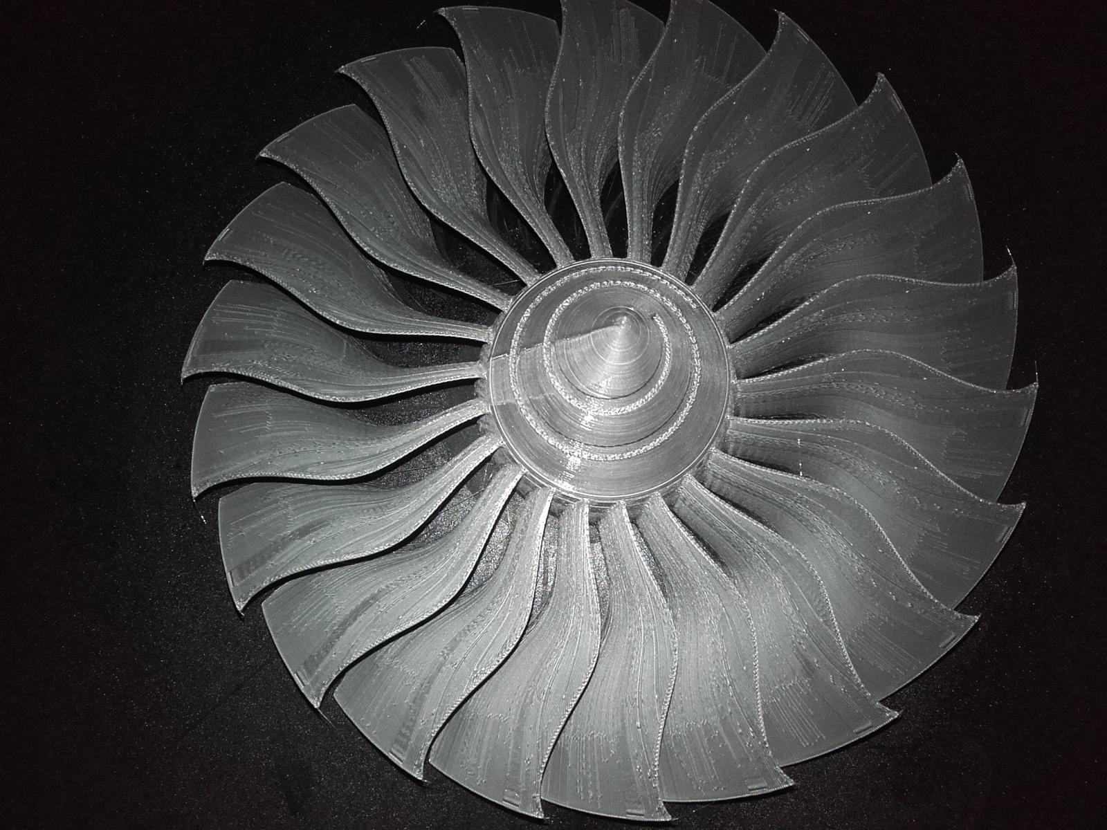

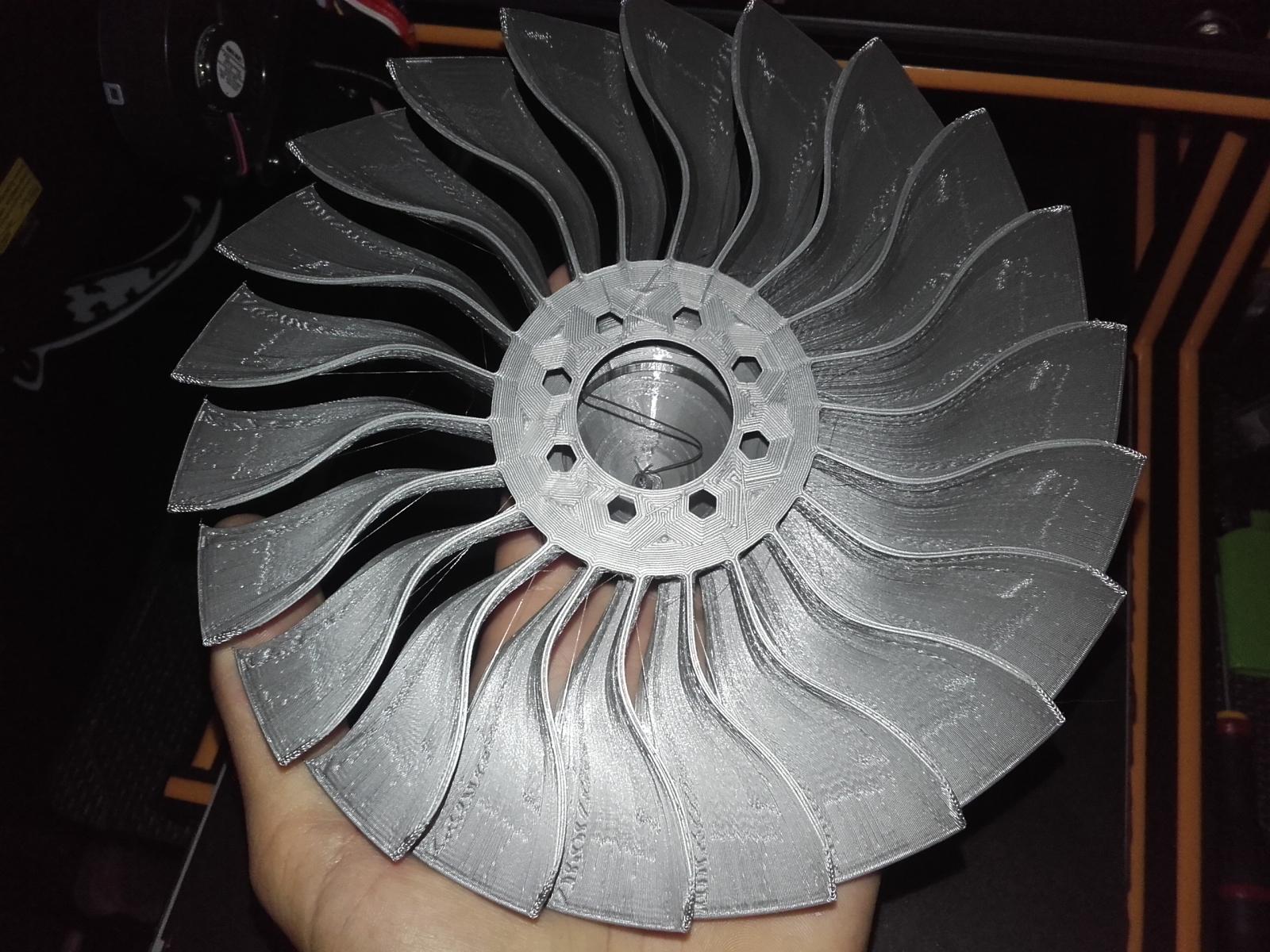

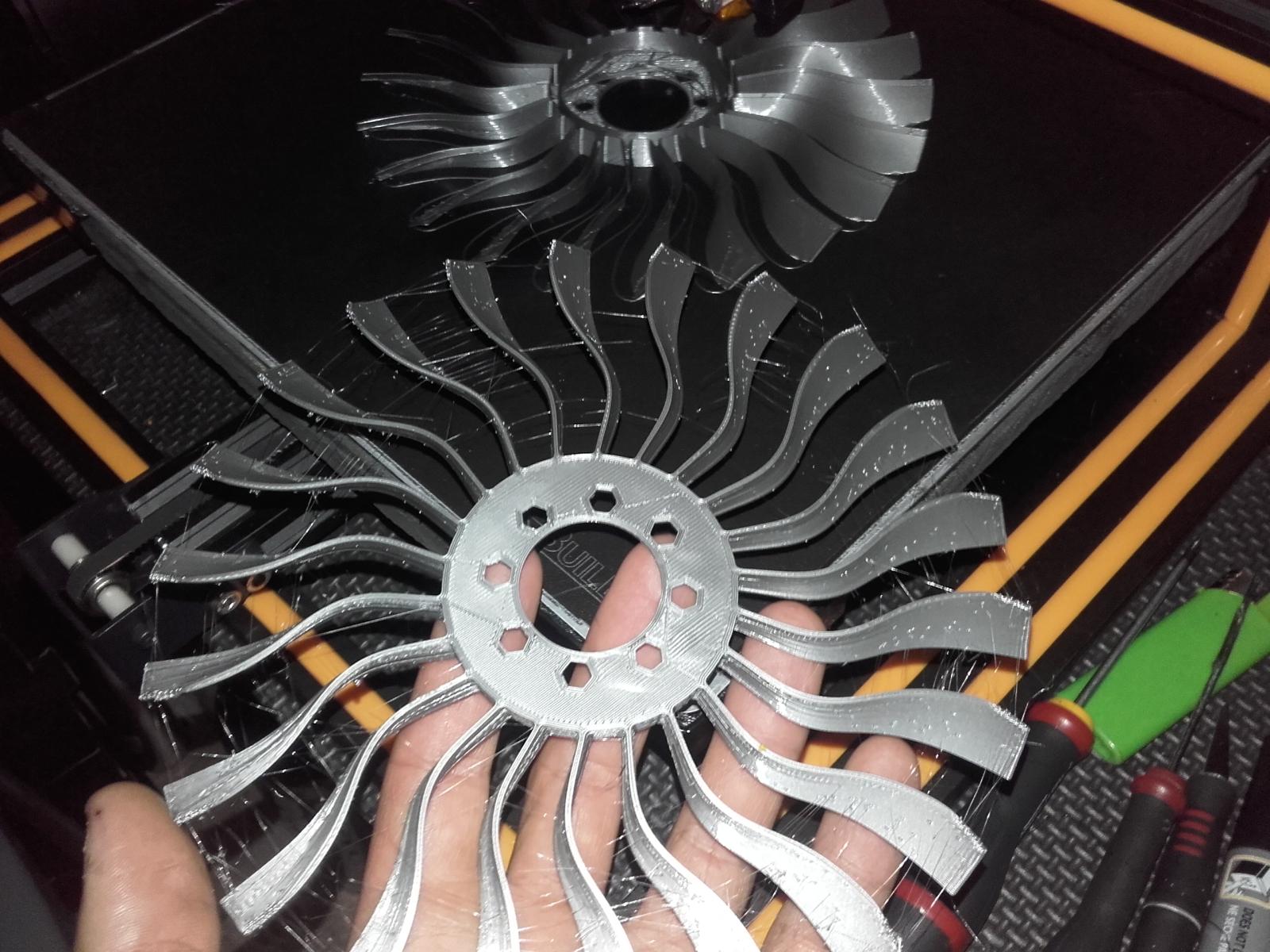

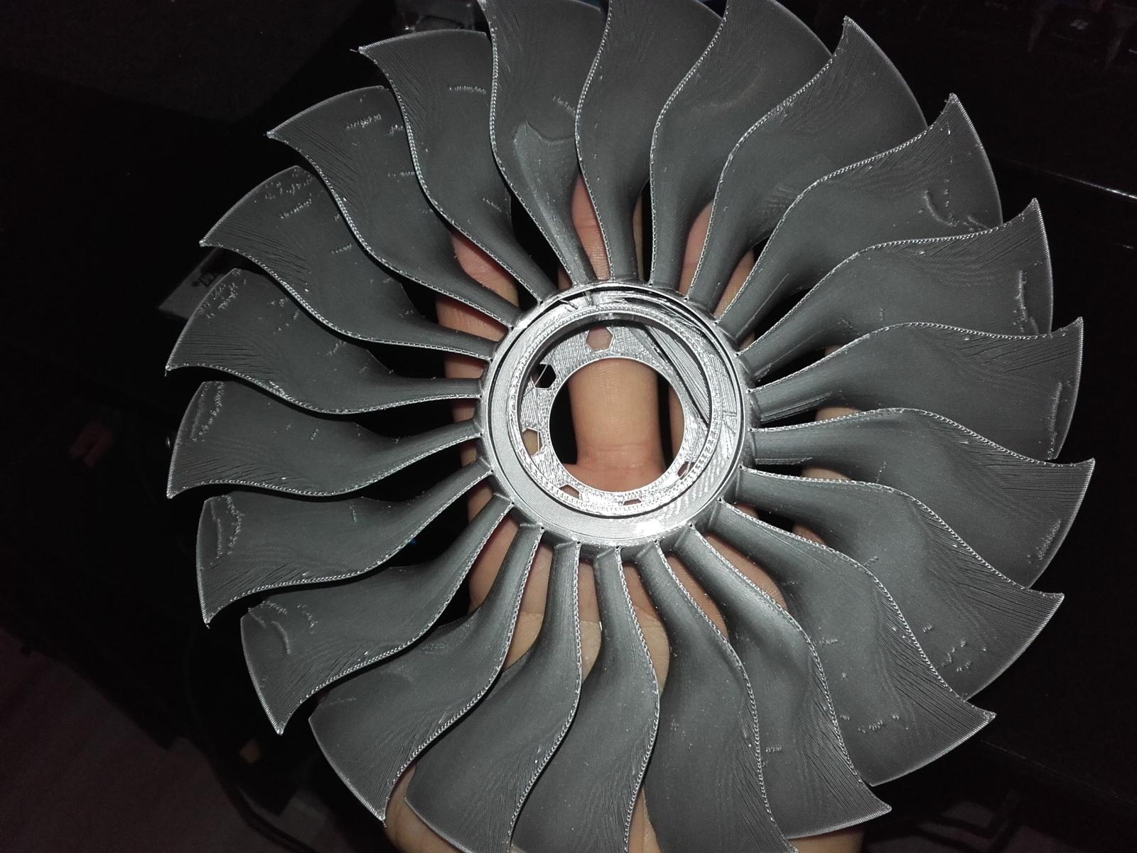

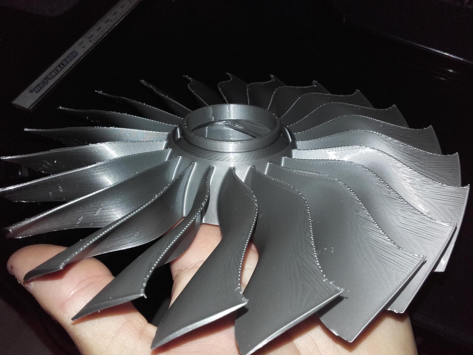

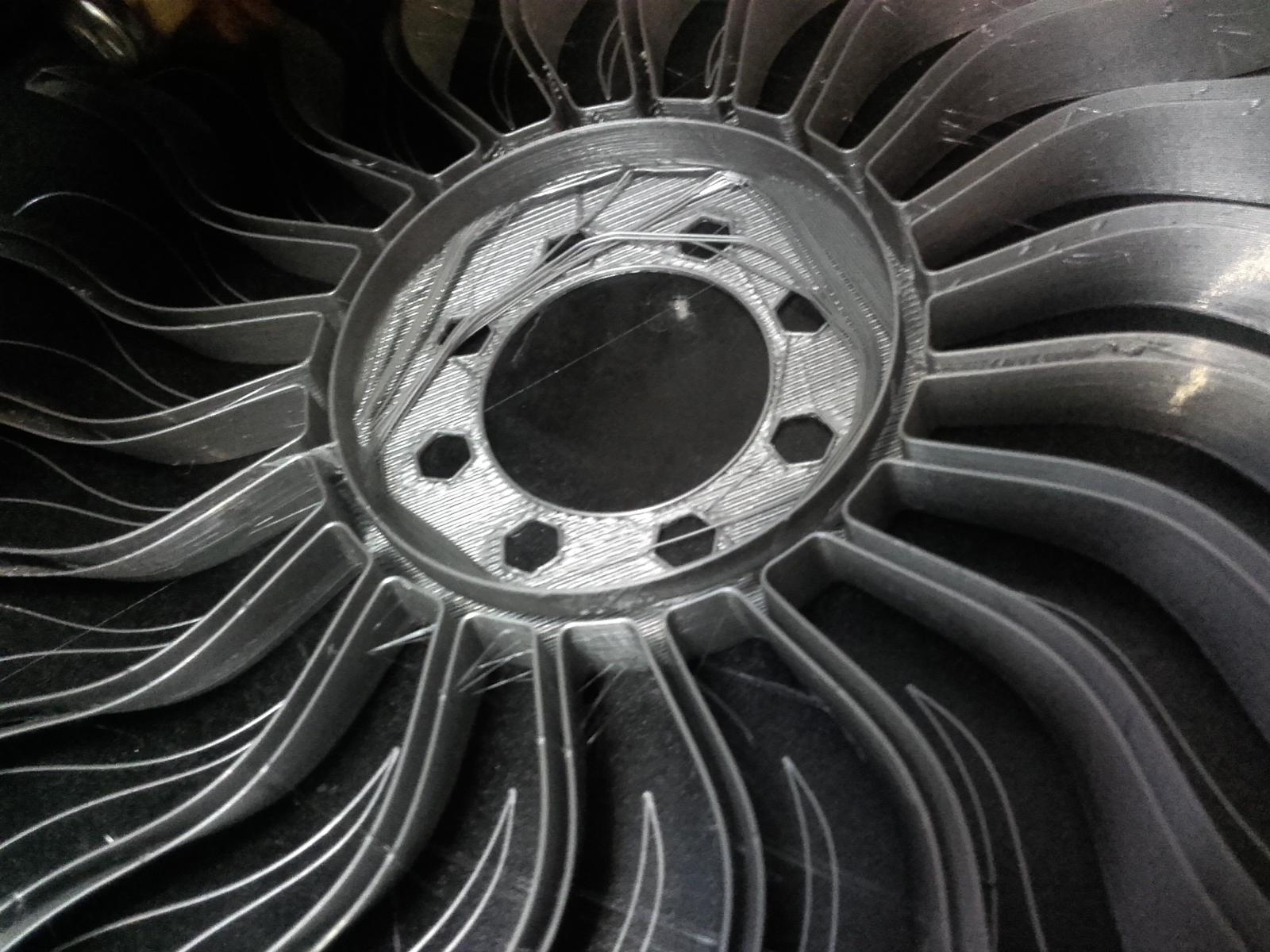

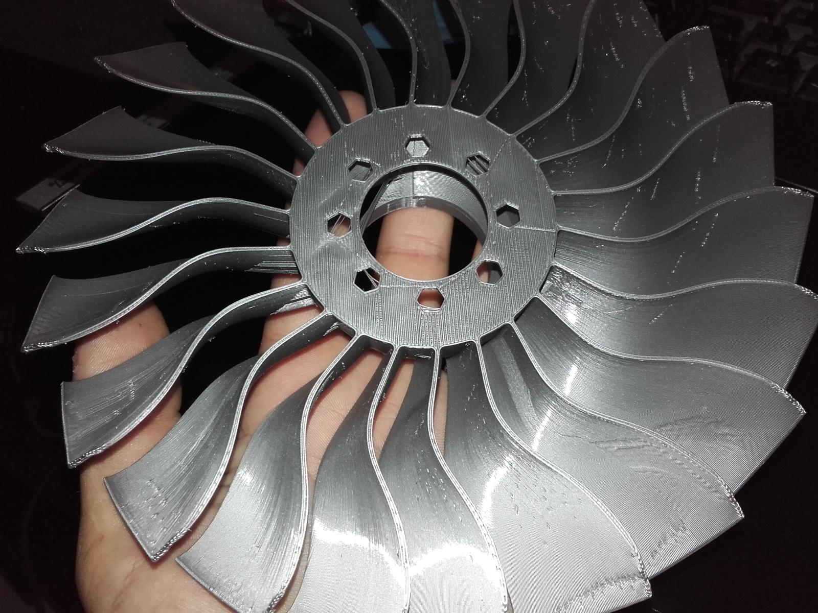

bon l'impression de cette hélice en mode vase  pas très jolie  9_9-_-
en ayant retiré la partie centrale qui a raté
la piece est très souple vu que les parois font que 0.4mm    mais ca passe qu'a même au flexplate :D

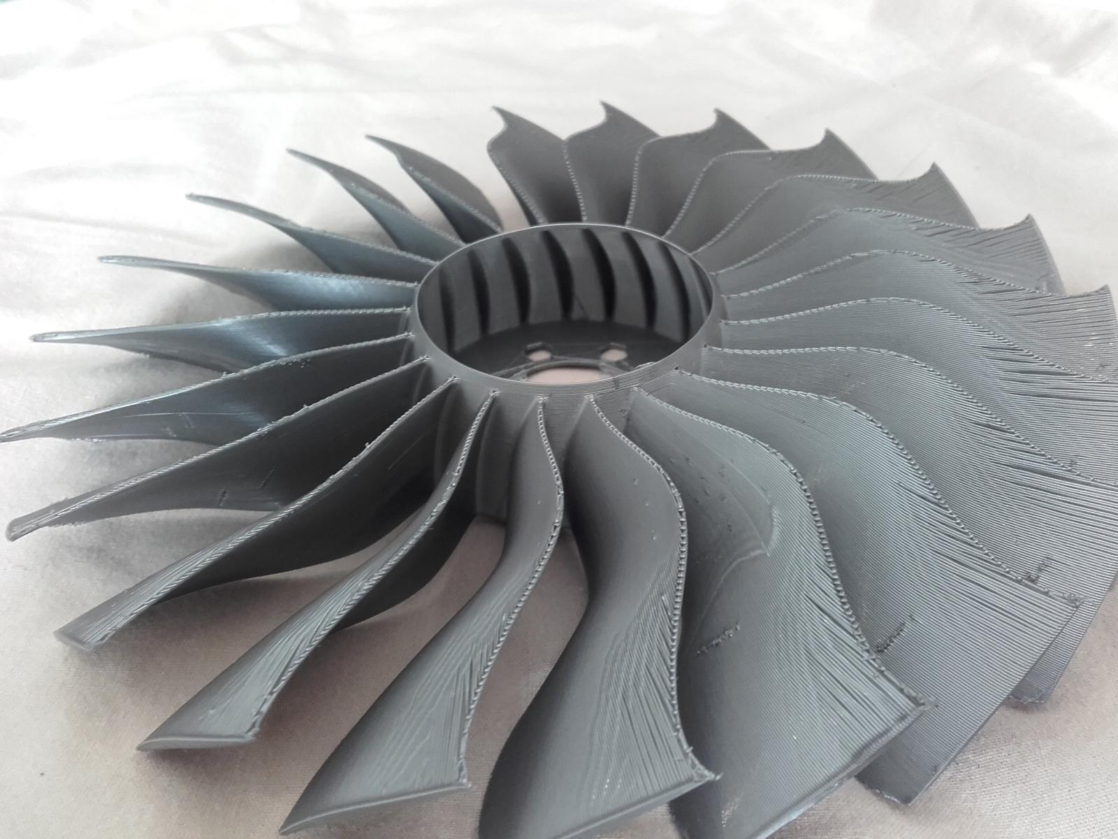

je suis en train d'en imprimer une autre  en mode normal cette fois,  egallement la qualité  n'est pas au rendez vous :(  je ne sais pas pourquoi  :/
et ben,  rendu un peu merdique :/  il n'y a donc pas de probleme car le cone est bien,  c'est donc la forme des pales qui fait cela :(
je suis en train d'uploader une vidéo où je décolle cette pièce

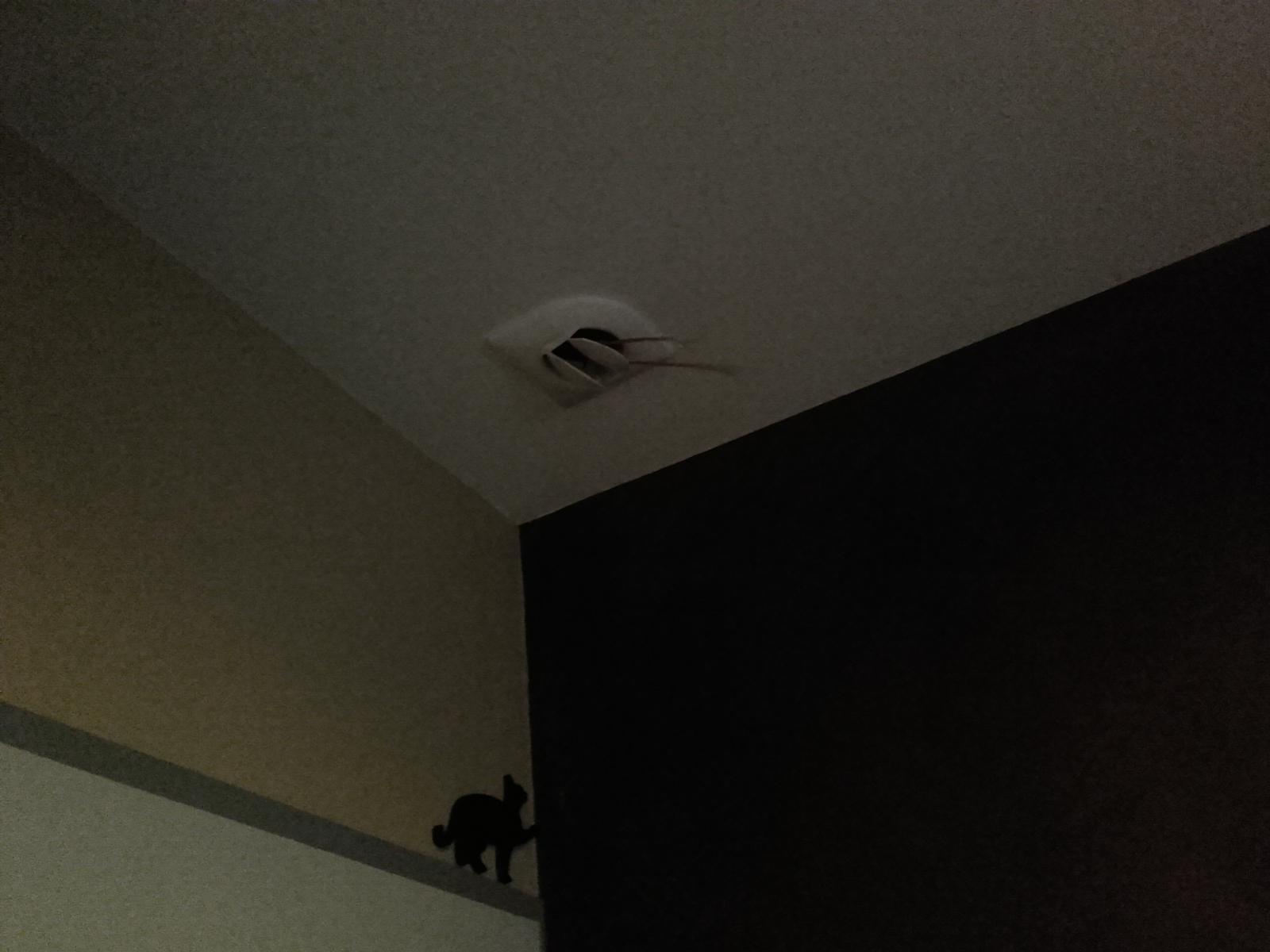

Dis moi j'ai une petite question, j'ai lu que lu que tu imprimais dans ta chambre. Tu as prévu quelque chose pour les éventuelles émanations de plastique ? (j'ai vu que tu imprimais même en ABS)
J'ai lancé ma première impression de 20min tout à l'heure avec le PLA livrée avec la CR-10 l'odeur est quand même assez prononcée et surtout j'ai été un peu gêné au niveau des yeux et de la gorge. Peut-être une vue de l'esprit liée à l'odeur elle-même? Mais ça me rassure pas trop quand même. J'envisage de créer un caisson suffisamment étanche pour contenir et extraire tout ça.
salut
 personnellement je ne suis pas du tout gêné par le pla je ne le sens pas à par si je met mon nez vraiment devant l'imprimante !
par contre l'abs en effet.....  alors après ca dépend de l'abs  !   perso celui que j'utilise est dit sans odeur et en effet elle est faible,  par contre une fois j'en ai essayé un autre, impossible de rester dans la piece j'ai du sortir l'imprimante de la piece !!!!
j'ai une aération(vmc double flux)    qui ventile la piece, lors d'impression d'abs  ce que je fais rarement j'ouvre  en plus la fenêtre   et j'accélère le régime de la vmc, sur la photo elle est à 64%  et ca souffle déjà pas mal !
si tu a la possibilité de faire une extraction, fonce, à la limite un caisson  et une légère extraction pour que les gaz et autres ne sortent pas du caisson ce serait le top
