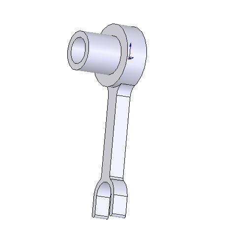

Huggy Posté(e) Février 4, 2016 Posté(e) Février 4, 2016 Pour rester cohérent avec le nouvel anti-wobble de Dagoma, j'ai imaginé le même système mais positionné au dessus j'ai juste rajouté un un cylindre qui vient en appui sur le ressort d'origine anti-wobble_haut_by_huggy.STL 3
OpenPrint3D Posté(e) Février 4, 2016 Posté(e) Février 4, 2016 Mais du coup, ça transmet pas au chariot?
Huggy Posté(e) Février 4, 2016 Posté(e) Février 4, 2016 (modifié) Si ça pousse le chariot vers le bas par l'intermédiaire du ressort. Il y a toujours l'anti-wobble du dessous qui lève le chariot. Je l'ai mis en place, ça fonctionne plutôt bien, mais en y repensant, mes tiges filetées sont tenues en haut par des bagues. Sans ces bagues je ne sais pas comment ça se comporterait. Modifié (le) Février 4, 2016 par Huggy
