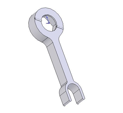

Huggy Posté(e) Février 8, 2016 Posté(e) Février 8, 2016 Encore une idée En partant de l'hypothèse que le wobble c'est le mouvement de la tige filetée qui se transmet au chariot et que le dit chariot bouge d'avant en arrière (plus que de haut en bas) en appliquant la force de montée en un seul point, on éviterait ce basculement. j'ai donc modifié les anti-wobble bas pour y insérer un point d'appui, le chariot repose sur une arête et non plus sur les coins de l'écrou. qu'en pensez-vous ?
OpenPrint3D Posté(e) Février 8, 2016 Posté(e) Février 8, 2016 Salut Huggy, belle pièce. Ne crois-tu pas cependant que cette idée est la meilleure? Notra mis Skanif avait commencé à modéliser la pièce et avait arrêté. N'est-ce toutefois pas la seule manière de garder la précision (rigidité) haut bas en minimisant le Wobble??
Huggy Posté(e) Février 8, 2016 Posté(e) Février 8, 2016 L'idée de @Skanif fonctionne pour la partie haute mais pour le bas il faut de la rigidité , on ne peut pas mettre de ressort, de spirale ou autre Je ne connais pas la Pusa I2, est-ce que le système que l'on voit sert à monter le chariot ou bien c'est comme sur la disco, pour le plaquer vers le bas ?
OpenPrint3D Posté(e) Février 8, 2016 Posté(e) Février 8, 2016 Huggy, si j'ai bien compris, cette technique évite d'avoir un anti wobble haut et un anti wobble bas, étant donné que la pièce peut ainsi monter et descendre en étant précis sur l'axe Z, non?
Huggy Posté(e) Février 8, 2016 Posté(e) Février 8, 2016 (modifié) il y a 32 minutes, OpenPrint3D a dit : Huggy, si j'ai bien compris, cette technique évite d'avoir un anti wobble haut et un anti wobble bas, étant donné que la pièce peut ainsi monter et descendre en étant précis sur l'axe Z, non? Oui c'est ce que j'ai compris aussi, l'épaisseur de la spirale fait que c'est rigide en Z Modifié (le) Février 8, 2016 par Huggy
Skanif Posté(e) Février 8, 2016 Posté(e) Février 8, 2016 (modifié) Enlevé les écrous du haut ne sert à rien, j'ai déjà testé ça ne fonctionne pas. Les anti-wobble sont la aussi pour ne pas transmettre les défauts des tiges filetées au tiges lisses, si les tiges lisses sont pas droite y'aura du wobble. En faite avec mon système (qui je le rappel n'est pas de moi) il faut enlever ceux de bases qui deviennent inutiles, les butées restes fixées en bas, et pour finir l'écrou et son ressort sont "enfermé" dans le support. Modifié (le) Février 8, 2016 par Skanif
OpenPrint3D Posté(e) Février 8, 2016 Posté(e) Février 8, 2016 c'est bien le but de garder la précision de l'axe Z sans avoir de mouvements du chariot sur les axes X et Y, non??
