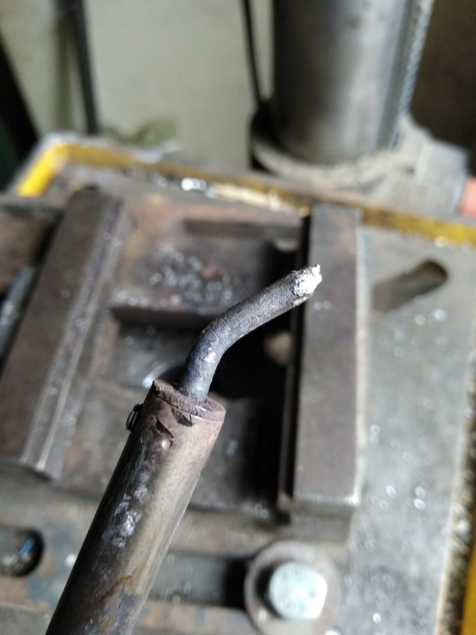

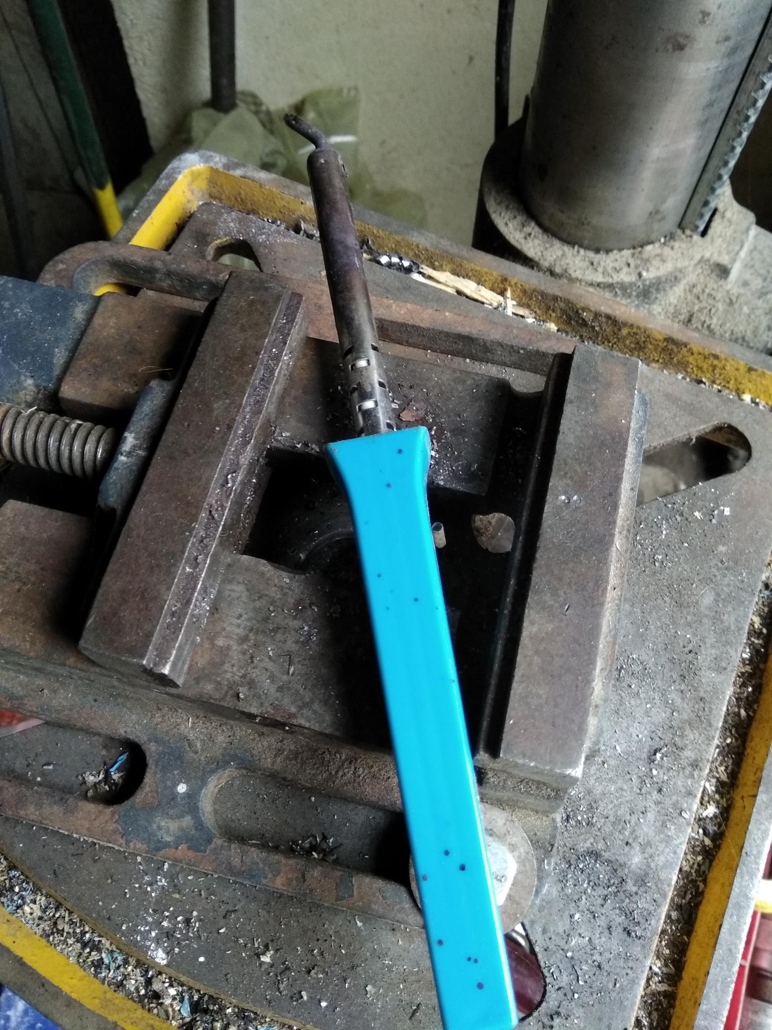

il y a 23 minutes, db42 a dit :
Ça ira comme panne ??:emoji-E412: le fer aussi date je ne sais pas si il fait encore les 30w annoncés.
Ci tu veux fusionner les deux soudures, je pense que oui ! :P

Il y a 2 heures, Murdock a dit :
Un fer 30W avec une pane de 1 à 1.5mm fait parfaitement l'affaire.
Un fer 30w classique avec une panne droite avec une petite section carré ( bien plus fine que @ db42 ou vaut il mieux que je meule la panne en pointe ?

il y a 35 minutes, Tfou57 a dit :
Bhen meuler une pane j'ai jamais fait car cela va faire sauter le revêtement ... Donc elle ne vivra plus des années après cela ... mais pourquoi pas ...
