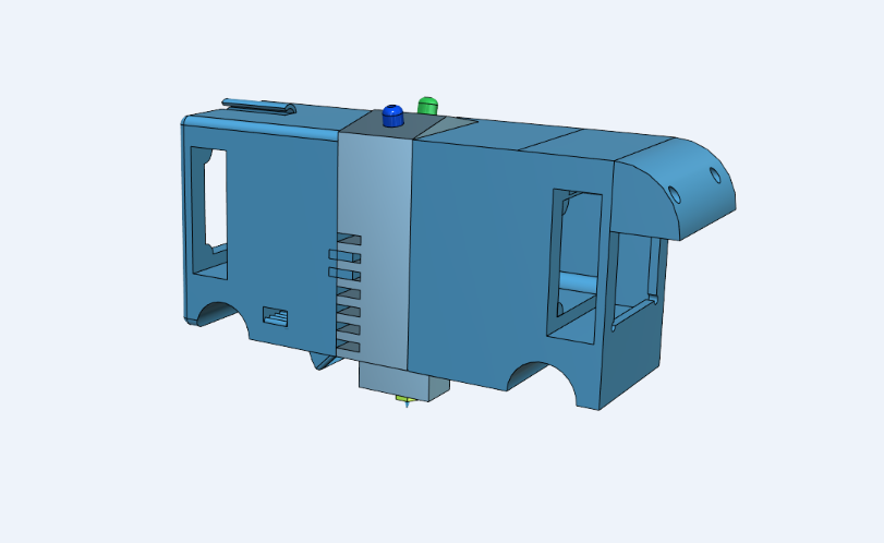

KSEF81 Posté(e) Novembre 15, 2017 Posté(e) Novembre 15, 2017 (modifié) Slt a tous , Un petit Hors sujet // LOL Vous en pensez quoi de ma nouvelle tête double filament avec BLTOUCH bien-sûr ? La tête d'extrudeuse est celui-ci : https://www.amazon.fr/gp/product/B074J97KYJ/ref=ox_sc_act_title_1?smid=A1XMMWOBFHNS9&psc=1 Modifié (le) Novembre 15, 2017 par KSEF81
Gyverblaster Posté(e) Novembre 15, 2017 Auteur Posté(e) Novembre 15, 2017 Il y a 22 heures, jagof a dit : Il faut être très rapide pour le photographier Merci, mais fallais pas te prendre la tête pour cela.... Vu qu' tu pratique le tft depuis plus longtemps que moi, tu aura peut être les réponses qu'il me manque... Y a t'il un lien direct entre le port USB de la Mks et le port com sur lequel on branche l'écran? Plus précisément, ont ils un adressage differant. Genre comme sur un pc avec un disque dur et une clé USB.. .
Gyverblaster Posté(e) Novembre 15, 2017 Auteur Posté(e) Novembre 15, 2017 il y a 3 minutes, KSEF81 a dit : Vous en pensez quoi de ma nouvelle tête double filament avec BLTOUCH bien-sûr ? La, c'est complexe d'en juger. Glisse un stl, on ourra regarder cela de plus près.
KSEF81 Posté(e) Novembre 15, 2017 Posté(e) Novembre 15, 2017 (modifié) Le voici mais je n'est pas fini. il manque encore quelques truc dont les butées des roulements.... V1.stl Modifié (le) Novembre 15, 2017 par KSEF81
KSEF81 Posté(e) Novembre 15, 2017 Posté(e) Novembre 15, 2017 il y a 15 minutes, KSEF81 a dit : Le voici mais je n'est pas fini. il manque encore quelques truc dont les butées des roulements.... V1.stl ci-joint la tête 2 En 1 Sortie Double.stl
