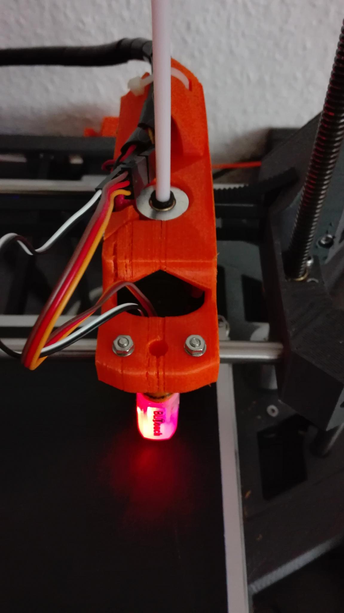

Il y a 2 heures, Steam a dit :
C'est celui que j'avais acheté et chez le même revendeur. Comme on peut le voir sur la photo, c'est un BLtouch smart.
J'ai justement une question aux spécialistes que sont  Gyverblaster et Jahof au sujet de la différence entre le Classic et le Smart. Le configuration est la même dans le Marlin ? Quand je regarde la documentation du Smart sur le site officiel, il y a quelques différences entre les deux dans ce qu'il faut modifier dans le marlin, mais comme dit, je ne suis pas un spécialiste. Par exemple, dans la doc du site, ils disent également de dé-commenter la ligne :
//#define NUM_SERVOS 3 // Servo index starts with 0 for M280 command
dans le rubrique R/C servo support. Il ne faut pas le faire ?
Plus j'essaye de comprendre (parce que j'ai l'impression que ma machine fonctionne plutôt comme si mon BLtouch était un simple fin de course) et plus je me perds. :-)
Steam
Avoir un classique ou un smart ne change rien , le smart est juste la toute dernière version . Si vous achetez  un Bltouch maintenant ,  prenez un smart pour avoir le tout derniers modèle .
Si vous avec un Classique  ,  c'est pas grave , ça fonctionne quand même  :D

Non je n'ai rien réduit, le trou pour la prise d'air n'a pas changé. Il y a suffisamment de place entre le bord du Bltouch et le bord du trou pour faire le passage de cable comme je l'ai fait.
ok merci beaucoup, je vais imprimer cela en espérant que mon extrudeur va bien mettre de la matière partout où il faut, parce que depuis que j'ai utilisé le rouleau de 2,3 kg d'octofiber orange, c'est la m....e, alors que je n'avais jamais eu de souci avant !
Steam
Une petite photo si tout se passe bien serait bien venu.
il y a 2 minutes, Steam a dit :
As tu essayer avec un autre fil depuis car l'octofiber est un des PLA les plus facile à travailler.... tabobine est peut-être défectueuse.. ..
oui, j'ai essayé un autre fil, l'octofiber gris, mais là aussi j'ai des claquements de l'extrudeur alors qu'avant j'en avais jamais ! Je suis même allé jusqu'à réenroulé du fil de la bobine de 2,3 Kg sur un moyeu de 750 grs. J'espère que le moteur n'a pas pris un coup. J'avais la bouche qui se bouchait également et l'achat de cette bobine de 2,3, kg a été fait de tsuite après la réappro suit à une rupture de stock chez Dago. A se memander si cela n'a pas été produit à la va vite. Mais au s'éloigne du sujet BLTouch...
Steam

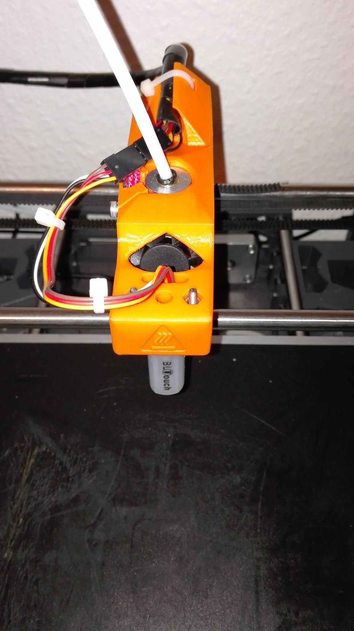

Le 24/11/2017 at 20:42, LeBress a dit :
Chose promise, chose due !
Ayant réussi à régler mon problème d'extrusion voici deux photos :
Avant (vous pourrez noter le manque de matière à certains endroits du à mes problèmes d'extrusion) :
Après, avec la dernière version de la tête de LeBress, tête avec passage de câble et une extrusion ok :
Le Tube PTFE n'est pas insérer dans le raccord instantané de la tête.
