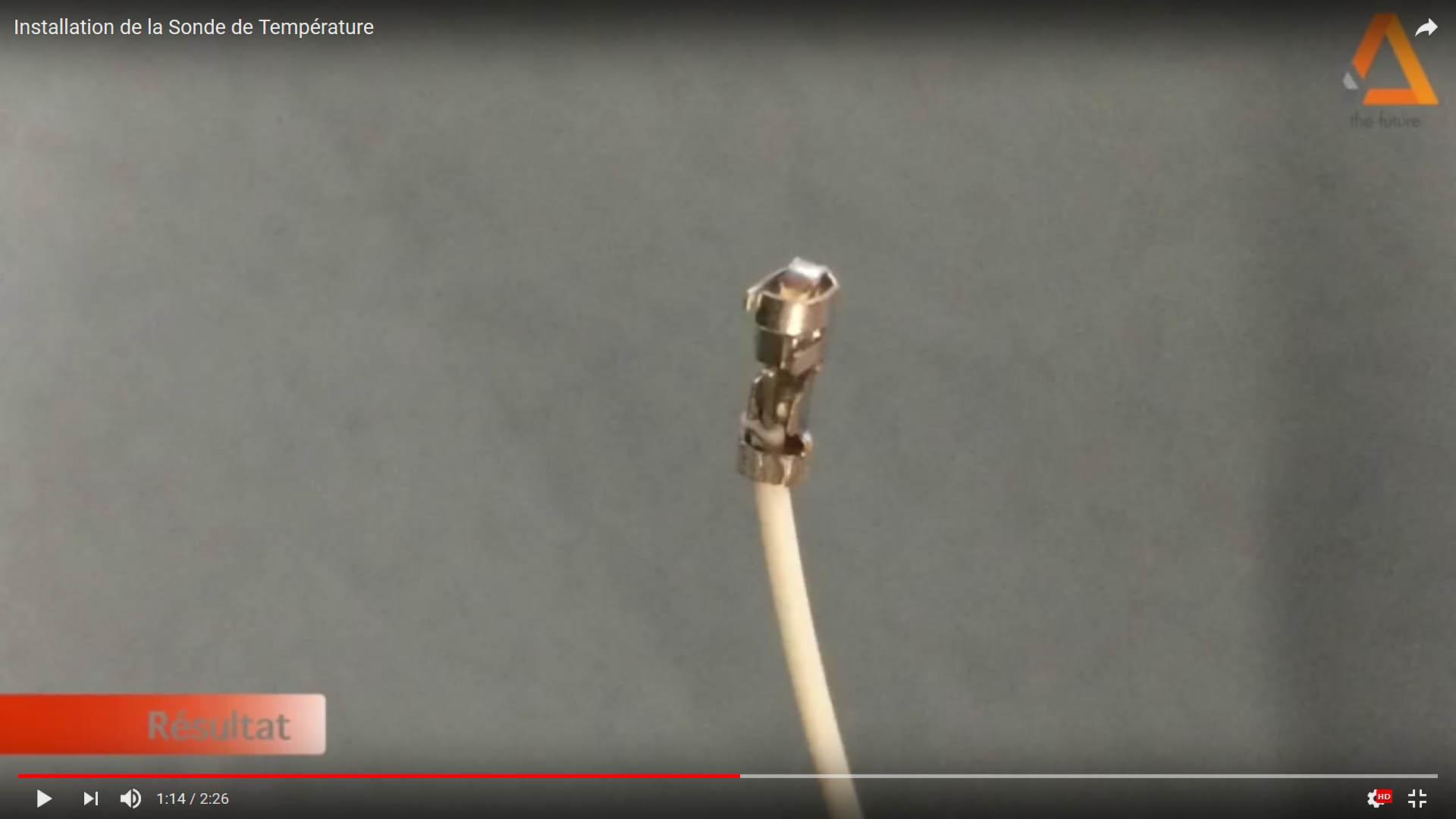

BLIN Posté(e) Novembre 28, 2017 Posté(e) Novembre 28, 2017 Bonjour, le plus simple et le plus sûr, je pense, c'est la soudure et un petit peu de gaine thermo rétractable. Cela évite un "volume" un peu trop gros au niveau des prises et surtout des éventuels faux contacts et des déconnections "sauvages" ou involontaires. Pour les longueurs nécessaires, 50 à 60 cm ... mais comme ma carte est "déportée" pour une meilleure ventilation et surtout, un accès plus facile lors de manipulations nécessaires, à vérifier, quand même. JP 1
Steam Posté(e) Novembre 28, 2017 Posté(e) Novembre 28, 2017 (modifié) Bonjour Montaignec, Les connecteurs sont des Dupont. Dans le packaging Du BLtouch, tu trouveras : 6 cosses femelles 6 cosses mâles 2 boitier noir 2 pins 2 boitiers noir 3 pins 3 boitier noir1 pin Ce que j'appelle les boitier sont les "choses" noirs que tu vois sur la photo, en fait les connecteurs à proprement parler. Il ne te reste plus qu'à trouver du fil (jai pris du 0.02 mm²), et pour la longueur, j'ai fait des rallonge de 85 cm de mémoire. Avec un peu de dextérité on arrive à sertir les cosses, et je te conseille de faire un tour sur youtube et de taper Dupont, tu verras comment sertir ces cosses. Par contre, ne prends pas pour référence la vidéo de Dagoma concernant le sertissage, sur la photo présentée, le fil est uniquement serti sur l'isolant. La vidéo te permettra également de voir comment retirer une pin au cas où tu devrais inverser deux fils sur un connecteur sur un câble tout fait (ou au cas d'une propre erreur). Un lien pour les rallonges : http://3dmodularsystems.com/fr/connectique/348-rallonge-2-pins-femelle-male-1metre-avec-connecteurs-dupont-pour-bltouch.html?search_query=BLtouch&results=4 http://3dmodularsystems.com/fr/connectique/347-rallonge-3-pins-femelle-male-1m-avec-connecteurs-dupont-pour-bltouch-servo-moteur.html?search_query=BLtouch&results=4 Steam Modifié (le) Novembre 28, 2017 par Steam Ajout des liens 1
Steam Posté(e) Novembre 28, 2017 Posté(e) Novembre 28, 2017 (modifié) il y a 55 minutes, BLIN a dit : Bonjour, le plus simple et le plus sûr, je pense, c'est la soudure et un petit peu de gaine thermo rétractable. Cela évite un "volume" un peu trop gros au niveau des prises et surtout des éventuels faux contacts et des déconnections "sauvages" ou involontaires. Pour les longueurs nécessaires, 50 à 60 cm ... mais comme ma carte est "déportée" pour une meilleure ventilation et surtout, un accès plus facile lors de manipulations nécessaires, à vérifier, quand même. JP Attention, avec des fils soudés, tu ne pourras plus démonter le BLtouch, si tu veux par exemple changer la tête comme je viens de le faire. Tu seras obliger de "charcuter" la gaine thermorétractable et dessouder tes connexions, ou alors, retirer la câble depuis la carte, ce qui est relativement facile si on a mis des colliers à la place de la gaine spirale. Steam Modifié (le) Novembre 28, 2017 par Steam
BLIN Posté(e) Novembre 28, 2017 Posté(e) Novembre 28, 2017 à l’instant, Steam a dit : Attention, avec des fils soudés, tu ne pourras plus démonter le BLtouch, si tu veux par exemple changer la tête comme je viens de le faire. Tu seras obliger de "charcuter" la gaine thermorétractable et dessouder tes connexions, ou alors, retirer la câble depuis la carte, ce ce qui est relativement facile si on a mis des colliers à la place de la gaine spirale. Steam C'est sûr, ... mais aucune solution n'étant parfaite, j'ai fait le choix de la sécurité des connections en partant du principe (J'espère!!!) que le BLTOUCh a une durée de vie qui ne soit pas des plus brèves :-) . C'est aussi pour un démontage éventuel du BLTOUCH, que j'ai opté pour la première version de la tête (pas de trou pour le passage des cables). Mais tout est possible. Cdt JP
Steam Posté(e) Novembre 28, 2017 Posté(e) Novembre 28, 2017 Passage de câble ou pas, je ne pense pas que tu passeras le BLtouch par le trou de prise d'air, mais c'est à vérifier. Steam
Steam Posté(e) Novembre 28, 2017 Posté(e) Novembre 28, 2017 (modifié) Je me permets juste de mettre une capture d'écran de la vidéo de Dagoma concernant l'installation de la sonde de température et le sertissage des cosses Dupont : Comme on peut le voir, l'âme du fil n'est pas sertie, seul l'isolant est serti sur la cosse. Il faut absolument écraser les deux languettes en partant du bas sur l'âme du fil pour faire un vrai contact. Steam Modifié (le) Novembre 28, 2017 par Steam 1

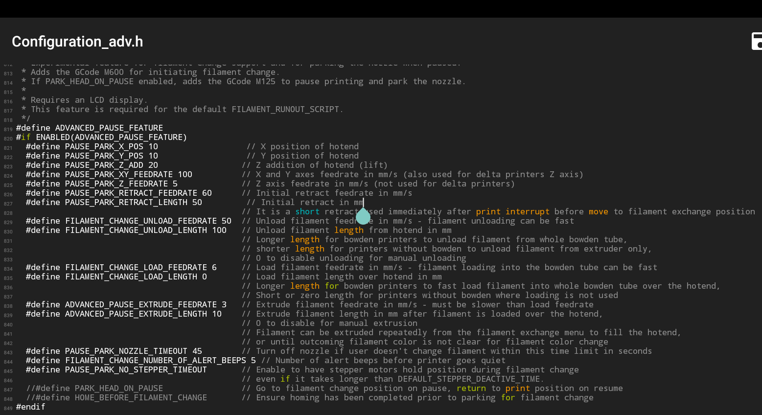

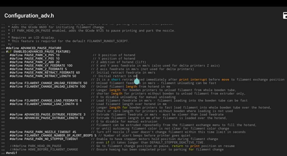

Montaignec Posté(e) Novembre 29, 2017 Posté(e) Novembre 29, 2017 (modifié) Il y a 10 heures, Gyverblaster a dit : Ajusté bien ta rétractation car si tu es trop long, tu pourra arrêté ton impression au bout de 5h pour la mettre à la poubelle... Existe t'il un tuto sur la gestion de la rétractation ? ou du moins une explication pour comprendre la chose ... Merci pour votre retour Modifié (le) Novembre 29, 2017 par Montaignec

Gyverblaster Posté(e) Novembre 29, 2017 Auteur Posté(e) Novembre 29, 2017 Il y a 12 heures, Montaignec a dit : Existe t'il un tuto sur la gestion de la rétractation J'était tombé une fois sur une vidéo de tom's guide qui etait longue mais tres instructive sur le sujet avec des exemple top pour réglé tout cela et sur tout les paramètre. Même une config de reprise négative qui permet d'éviter des trou de matière... super bien fait. (Je n'est plus de lien L'expérience étant et les extruder ayant aussi évolué chez moi (1 titan et un dyse design) ça change aussi la donne. J'ai trouvé les bons réglages de mon slicer pour octofiber et fiberlogy (que j'utilise le plus fréquemment) mais tout est une question de vitesse, de température et de ton imprimante. Ce qui veut dire que mes réglage ne s'adapterons pas à ton imprimante. La seul chose qui est sur, c'est que cura 3.truc rétracte d'origine à 65 mm ce qui est énorme. Perso je suis passé à 45/15 et cela semble beaucoup mieux. Je ne sais pas si tu connais la chaîne révolution 3d, mais lui, il rétracte à 25 et obtient une belle qualité de print avec une dago d'origine. Il faudra donc tester.... Pas de solution miracle. DSL @+
Steam Posté(e) Novembre 30, 2017 Posté(e) Novembre 30, 2017 Le 29/11/2017 at 08:42, Montaignec a dit : Existe t'il un tuto sur la gestion de la rétractation ? ou du moins une explication pour comprendre la chose ... Merci pour votre retour Tu trouveras sur cette page consacrée aux réglages de Cura, un petit chapitre consacrée à la rétractation : http://3dniort.xyz/reglages-impression-dans-cura-1/ Steam 1
