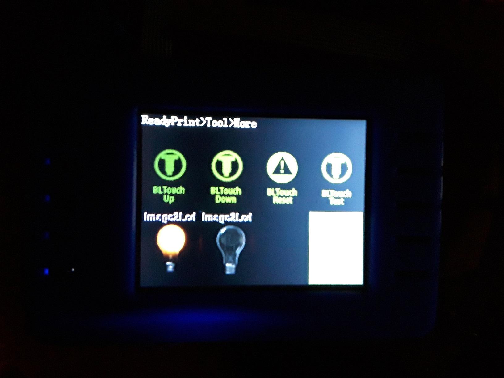

mais du coup, avant de vous faire la version 1.0, je vais partager un autre machin pour la MKS 1.5
nous avons donc la une version 1.1.6 BL-Touch ready ( le meme que l'autre avec detecteur de fin de filament) avec la fonction M355 activé sur D12
M355 active la loupiote de votre belle en passant par un petit relai
caselightD12.zip (attenion version pour dagoma avec hauteur impression 305, trapézoïdale pas de 2, extruder titan donc pour une base: on remet 200 au lieu de 305 dans la hauteur de Z, on met le pas a 2560 au lieu de 1600 pour Z, on change le pas à 98 pour l'extruder..... normalement j'ai rien omis)
cela fonctionne comme cela:
M355 - Contrôle de l'éclairage de la caisse
 contrôle  Allumer ou éteindre la lampe, régler la luminosité CASE_LIGHT_PIN
Réglez l'état d'alimentation du voyant et / ou la luminosité.
Usage
M355 [P<byte>] [S<bool>]
Argument La description
[P<byte>]
Réglez le facteur de luminosité de 0 à 255.
[S<bool>]
Allumez ou éteignez la lumière du boîtier.
Remarques
Nécessite un CASE_LIGHT_PINpour contrôler l'état on / off ou PWM de la lumière du boîtier. La broche devra être une broche MOSFET 12V avec commande PWM, ou une broche de signal connectée à un MOSFET ou un relais pour contrôler le courant plus élevé requis pour la lumière.
Exemple
Allumez la lampe à demi-luminosité
M355 S1 P128
et puis quitte a faire, même si j'ai activé le contrôle dans le full graphic, j'ajoute pour le firm du tft-32 ou 28 les 2 petites icones:
TFT M355.zip
ce qui donne cela dans le menu "tools>more":
Donc en gros: on peut allumer ou éteindre la lumiere depuis n'importe quel source y compris depuis le code du slicer
les commandes:
M355 S1 P255 pour allumer
M355 S0 P255 pour éteindre
cela ne servira pas grands chose a qui utilise octoprint avec le super enclosure plugin, mais comme le mien entrait en conflit avec mon bien aimé M150... la je n'ai plus de souci...
a demain pour la 1.0
