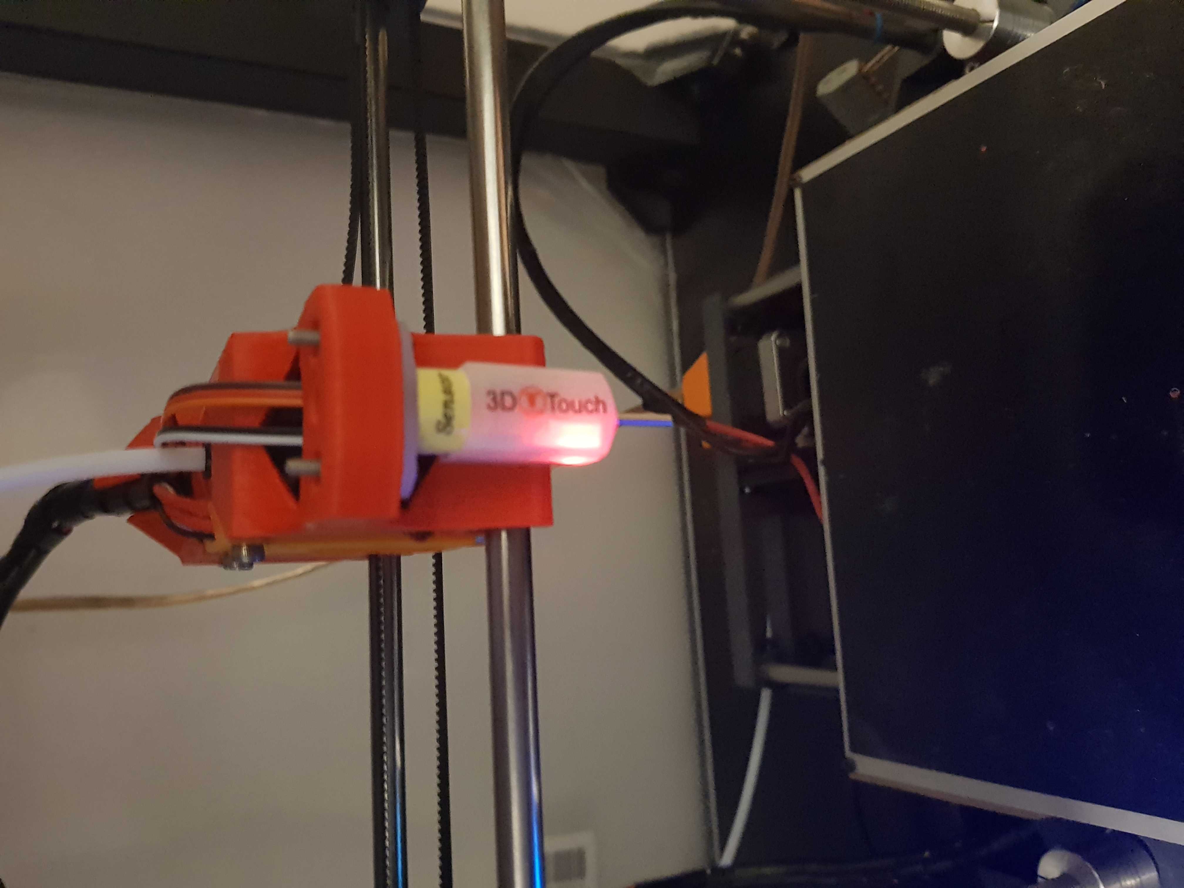

Merci pour ta réponse, moi c'est une mks1.0 j'ai un souci ma tête reste en position haute avec un z de 0, je ne peux pas la redescendre, mon BL clignote et ne fait aucun mouvement, de plus quand je veux faire un niveau du lit ma tête monte. Qu'est ce que j'ai inversé ? J'ai essayé plein de chose reverifie mon câblage .... Je suis bloqué. Si jamais vous avez une solution je suis preneur. Merci d'avance
Lien vers le commentaire
Partager sur d’autres sites
Pour le BLtouch qui clignotte, c'est qu'il est en erreur, tu peux essayer d'envoyer M280 P0 S160 pour resetter l'alarme. Néamoins, il faut que le firmware dans la MKS soit correct sinon la commande sera inactive . Il y a à la page 15 de ce post le firmware 1.1.6 pour MKS1.0 et le schéma de cablage .

il y a 32 minutes, Emeric a dit :
sa c'est bon c'est résolu mtn le pb c'est le bl qui clignote rouge des que j'allume l'imprimante
tu as téléversé quelle version du firmware ? apparemment tu as un "fake" bltouch, il faut donc le firmware qui va avec, la gestion est un poil differente . C'est aussi dispo sur la page 15 de ce topic de mémoire .
1.1.5 fa ke bltouch ready sans plateau chaufant
Envoyé de mon SM-G955F en utilisant Tapatalk
Il y a 8 heures, Snakesrules a dit :
Merci Snakesrules tout fonctionne maintenant, mon câblage n'était pas bon ,et merci à ceux qui ont créer le tuto ... Vraiment super
Il y a 3 heures, Emeric a dit :
Oui il clignote toujours
Moi j'étais dans le même cas j'ai donc repris mon câblage et le problème venait bien de là, tout est résolu, pour info les prises noirs c'est vraiment pas terrible, trop de faux contact, j'ai changé tout ça et comme dit Snakesrules regarde la page 15 y'a tout ce qui faut ,bon courage

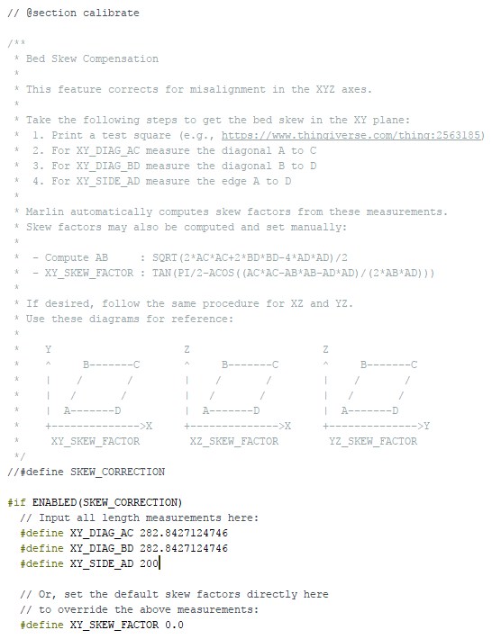

Petite info:
Le 1.1.7 est sorti....
a la première lecture, les nouveautés sont maigres mais méritent d’être essayées ou peuvent donner de bonne idée pour qui veut faire évoluer sa machine:
Gestion des end-stop modifiable par M211
Correction du parallélisme sur les 3 plans
Menu gestion des LED
M73 qui déclenche l’avancement en %
Affichage défilent pour les noms de fichier trop long
Abandon d’impression auto si un end-stop est déclenché
Fonction re-print
Gestion des TCM2208 ( nouveau driver pour nema)
Gestion des status pour TCM2130 sur le full graphic
Système de coordination CNC
Je flasherai la première adaptation tout a l'heure...

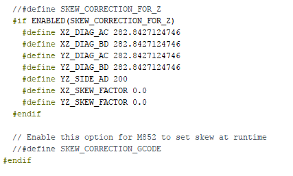

Il y a 7 heures, Steam a dit :
 c'est quoi ça au juste ? On parle du plateau d'impression ?
Steam
cela permet de corriger tes angles si il n'etait pas pil à 90°.
c'est valable pour X/Y mais aussi et surtout pour X/Z et Y/Z.
le tout étant de déterminer la compensation a appliquer.
il y a 55 minutes, Jcc a dit :
Salut,
Une bonne option pour interrompre volontairement un print qui foire. Il suffira de cliquer un des Endstop.
cdlt
Il faut quand même réfléchir et ne pas oublier d'envoyer la commande qui débraye les end-stop en cas de grande pièce.....
il faut testé mais perso, je ne suis pas convaincu....
j'ai fait un peu joujou avec une version adapter à une de mes printeuses (sans trop creuser, juste pour voir). A moins d'avoir besoin d'une de ces fonctionnalité, je resterai sur la 1.1.6 car la fonction la plus intéressante, a mon sens, reste la compensation de plan.... mais imagine de l'ensemble de tes nema agissent un peu comme ceux de Z pour la compensation de niveau du plateau mais pour apporté de la correction angulaire. En plus du coté bruyant, c'est gourmand en énergie et en ressource....
c'est par contre recommandé si tu ne peux pas apporter une solution "mécanique" sur une imprimante...
