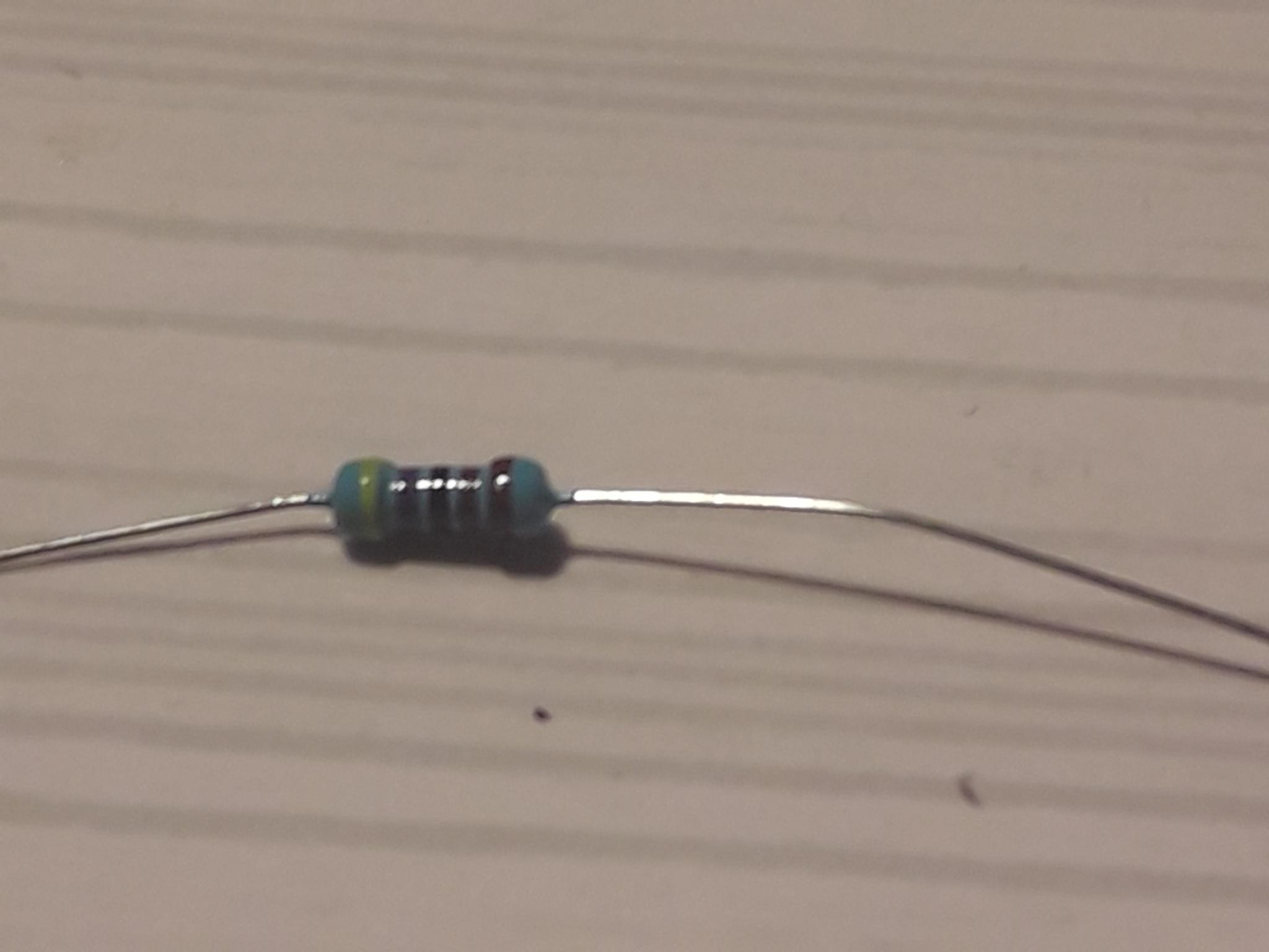

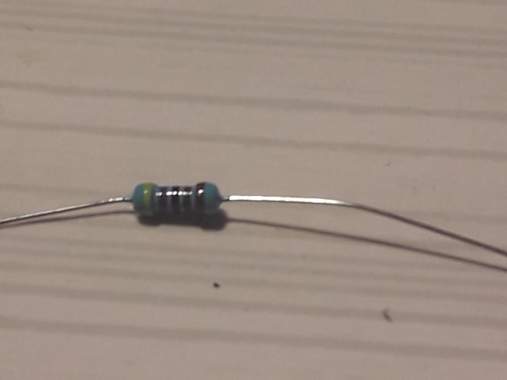

RIPOFE Posté(e) Décembre 18, 2017 Posté(e) Décembre 18, 2017 (modifié) Salut, avant tout encore merci pour le super boulot fait, notamment par @Gyverblaster et @jagof J'ai reçu mon fake BLTouch et j'avoue être un peu perdu quand au marlin à transféré. J'ai une DiscoEasy avec écran et une carte MKS 1.5 Pour moi le dernier marlin en date serait celui de @jagof en page 14 qui se nomme Marlin-1.1.6.rar. C'est bien ça ou il y en a un plus récent qui correspond à ma config ? Par avance merci Edit : avec le BL Touch j'avais la resistance suivante. A quoi sert-elle et où dois-je la mettre ? Modifié (le) Décembre 18, 2017 par RIPOFE
jagof Posté(e) Décembre 19, 2017 Posté(e) Décembre 19, 2017 Il y a 12 heures, RIPOFE a dit : Salut, avant tout encore merci pour le super boulot fait, notamment par @Gyverblaster et @jagof J'ai reçu mon fake BLTouch et j'avoue être un peu perdu quand au marlin à transféré. J'ai une DiscoEasy avec écran et une carte MKS 1.5 Pour moi le dernier marlin en date serait celui de @jagof en page 14 qui se nomme Marlin-1.1.6.rar. C'est bien ça ou il y en a un plus récent qui correspond à ma config ? Par avance merci Edit : avec le BL Touch j'avais la resistance suivante. A quoi sert-elle et où dois-je la mettre ? Oui tu peu mettre celui la , pour les Fake Bltouch sans plateau chauffant cela doit être le mieux . La résistance ne sert a rien dans notre cap , tu peu la garder en stock .
