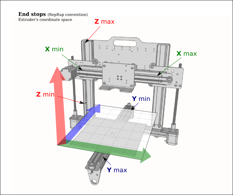

Alors d’après le lien que tu as fournis , tu as acheter un "3DTOUCH" qui est la copie du BLTOUCH .
Tu doit donc utiliser ce Marlin :1.1.5 Dagoma+BLTouch-servo.rar
Et utiliser cette tête par exemple :Tete dagoma BLTouch.STL  (La meme  que dans la video page 3 )
Pour câblé le tout tu fait comme ca :
Voila comment brancher les endstop :
Sur la dagoma on a un endstop  Y MAX et X MIN . (Le Z MIN est remplacer par le Bltouch )
Il faut donc brancher le Y MAX sur  le Y+ de la carte  et X MIN  sur  X- .
Pour le Bltouch :
Comme ceci .
Et  il n'y a rien d'autre a faire .
Pour les gens qui on un véritable BLTOUCH original vous pouvez utiliser ce Marlin ci : 1.1.5 Dagoma+BLTouch.rar
Mais Gyverblaster est en train de faire une version 1.1.6 avec les fonction qu'il avais mis dans sont  1.1.4 . Mais je ne sais pas si il a prévu une version pour BLTOUCH Original et une version pour copie .

C'est dans pins_RAMPS.h
slt,
J'ai réussi a modifier le marlin d'origine DAGOMA pour faire fonctionner le BLTOUCH en apportent un minimum de modification et coté branchement il faut juste mettre la broche servo du BL sur Z+ et la broche contact sur Y+.
C'est pas très logique mais bon je fais des tests.
