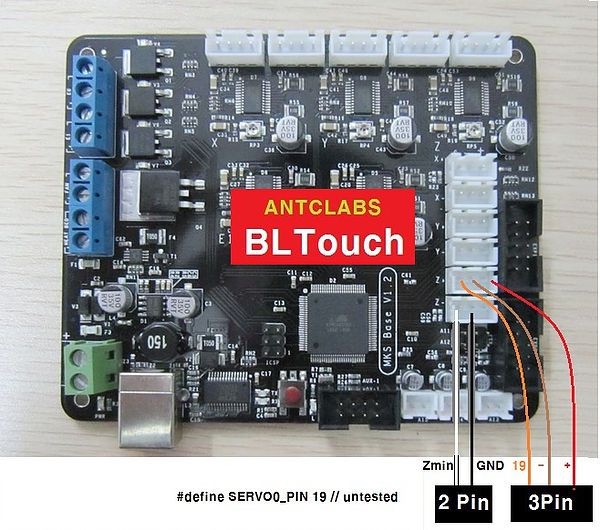

Voila mon câblage, ma résistance et mon BL... carte MKS 1.5 je ne l'avais pas précisé dans mon premier post.
Merci pour votre aide.
J'ai une discovery avec une melzi pas une easy avec MKS mais je ne comprend pas ton branchement.
Ou sont brancher l'ensemble des fils 3+2 ? Qu'est ce qui est branché sur Z- et Z+ ?
Il y a 7 heures, r2d2 a dit :
Sur Z+, j'ai dans l'ordre : noir le pilotage ( orange sur le capteur ), le bleu (GND), le marron (+5v)
Sur Z-, le blanc le endstop z et le noir le GND. J'ai suis le cablage ci-dessous :
Je pense que c'est ma copie chinoise qui ne fonctionne pas, j'ai fais le test avec un servo et les commandes fonctionnent... j'ai reccommandé un vrai. Merci pour ton aide @r2d2

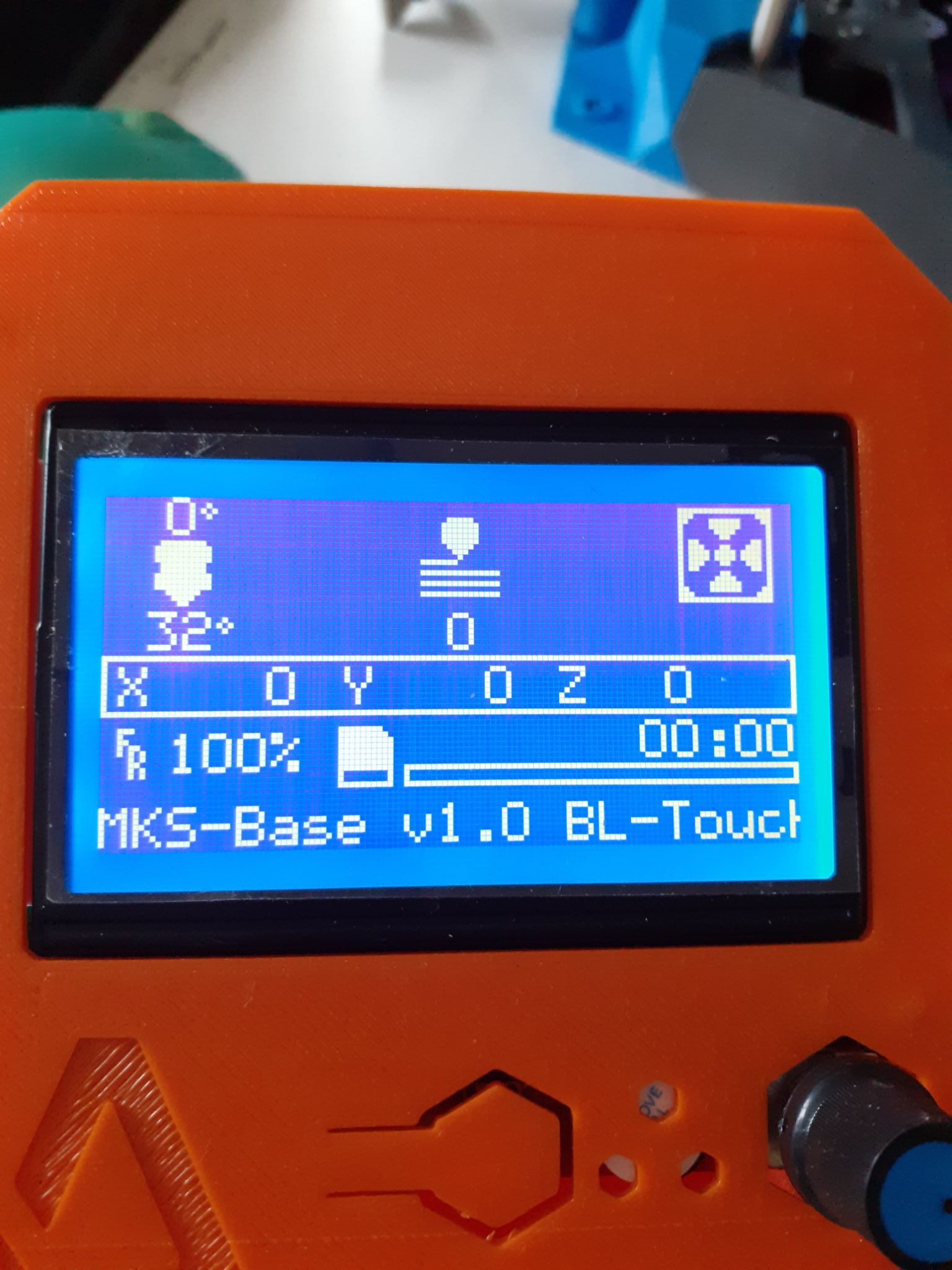

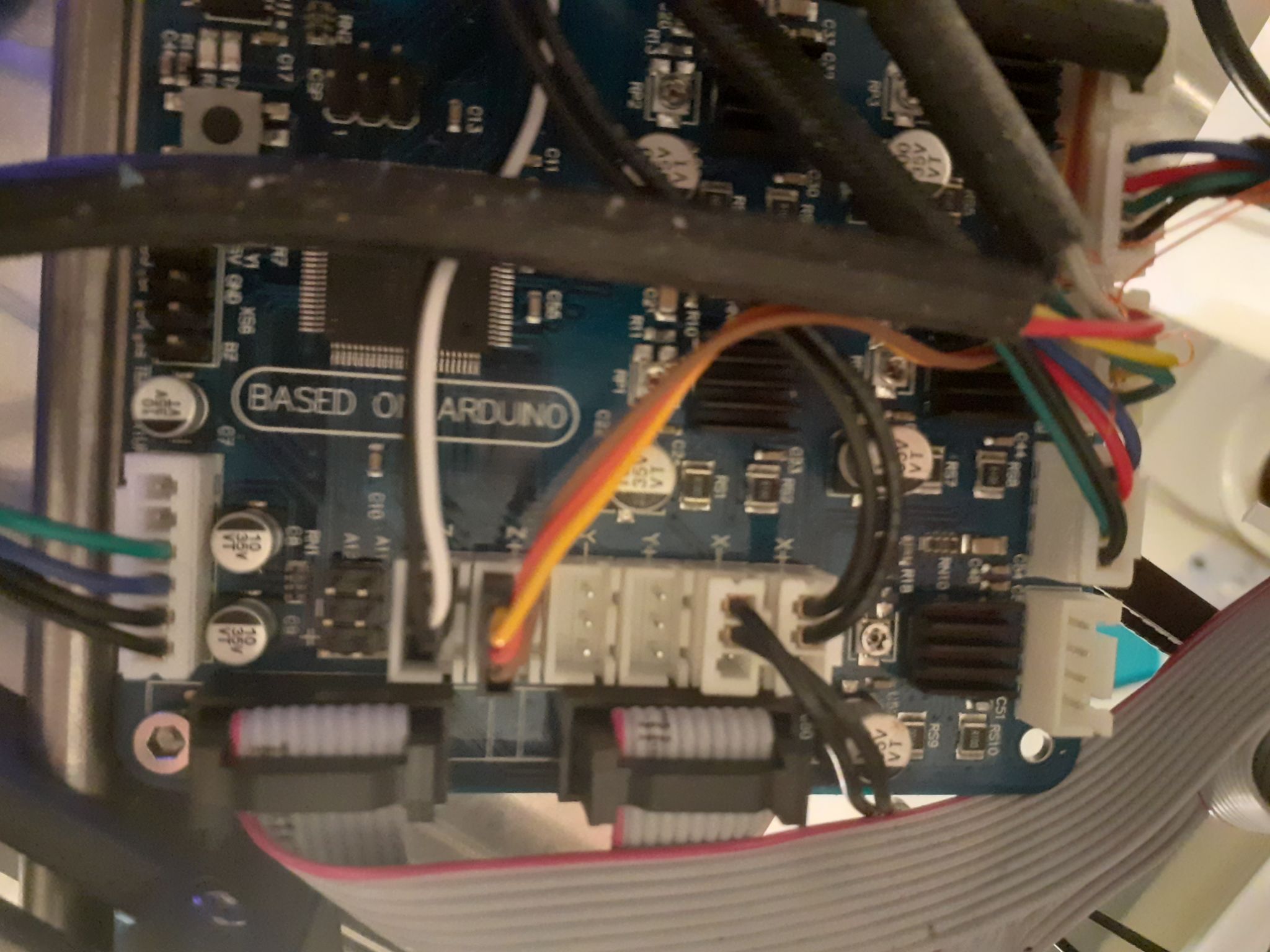

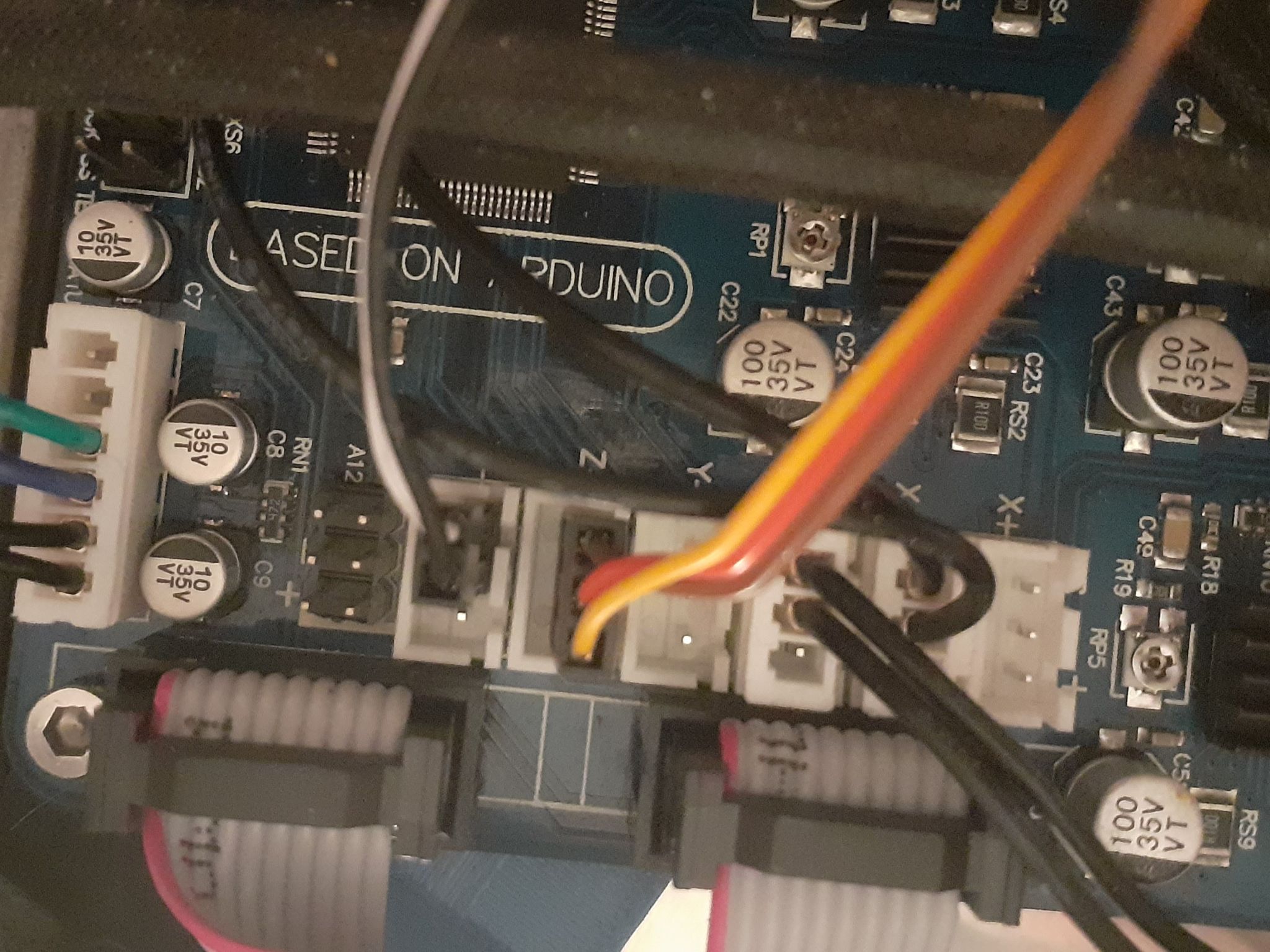

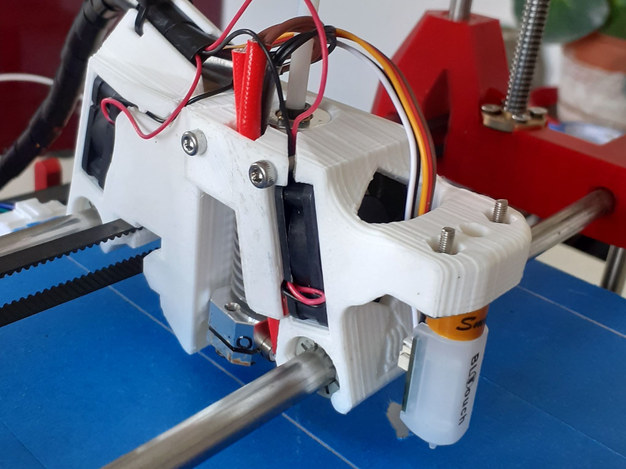

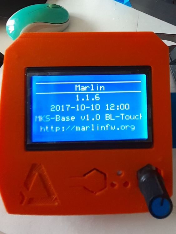

Bonjour à vous,
J ai fait l'acquisition d une diso easy 200 que j ai rachetée à mon fils. J' ai implanté un plateau chauffant et des vis trapézoïdales. Ceal s 'est bien passé.
J ai voulu mettre un BL Touch original et depuis c'est la galère, je n'arrive pas à faire fonctionner. J ai bien lu ce post depuis le début avec ses 65 pages et maintenant je sature, Ma cervelle de 70 ans est hors service.
Je fais un appel au secours car je n en peux plus., Si quelqu un pourrait m'aider ce serait très généreux.
J'ai imprimé (quand ça marchait encore une tete pour le BL Touch) j' ai installé des Marlin differents, fait des banchements differents et rien ne fonctionne. Aujourd hui j ai le Marlin 1,1,6 pour Bltouch et MKS10. Je vous joins des photos avec les branchements. Merci si vous pouvez m'aider
Christian
L avant dernière photo c est avec branchement Ymax sur Y+de la carte et Xmin sur X-
La dernière c'st branchement d'origine
J ai débranché le palpeur d origine

Merci DiyMind, j ai réussi à le faire fonctionner, j avais mis dans un autre post, le problème ne venait pas du firmware en réalité mais il a fallu que j inverse les fils marron et rouge du BL touch sur la carte mère
Merci beaucoup quand même, je vais essayer ton firmware aussi.
