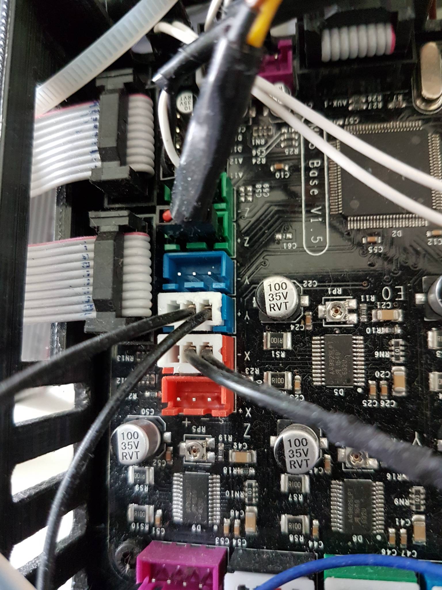

Ch4775 Posté(e) Mars 6, 2020 Partager Posté(e) Mars 6, 2020 Bonjour, Je reviens vers vous parce que je n'ai pas tout pigé. Il y a encore des choses qui m'échappent et j'aimerai bien comprendre. Je viens de terminer le montage de ma deuxième imprimante 3D sur la base d'un caisson de profilés 20x20 pour plus de rigidité !! et qui reprends les caractéristiques d'une DiscoEasy avec un plateau chauffant Ultrabase. La carte mère est une MKS Base 1.5. La tête est un modèle dérivé de celle de Z122 car la distance entre la courroie et le roulement arrière est de 35 m/m. Bref ça marche bien comme cela. J'ai voulu monter un BLTouch (modèle: based on ANTC LAB), j'ai fabriqué les rallonges comme vu en page 3 de cet excellent document,installé le marlin de la même page, connecté et alimenté le tout.... Pas terrible. Le BLTouch s'allume en fixe, l'endstop du X n'est plus reconnu bien sûr, bref la cata.. La première question qui me vient à l'esprit c'est pourquoi les endstops ne sont pas à leurs place. Dagoma l'aurait voulu ainsi et j'aimerai savoir si on peut les remettre à leur bonne et belle place X-, Y-, Z-. et quelles en seraient les conséquences pour le fonctionnement général et plus particulièrement du BLTouch ? Ma seconde question serait une fois rétablie les bonnes connexions comment connecter le BLTouch ? Les deux fils toujours en Z- et les 3 en D11 ? Sur le Marlin 1.1.8 de la page 35, il n'y a qu'une différence avec celui que j'utilise. RAMPS.h #ifdef IS_RAMPS_13 #define SERVO0_PIN 7 // RAMPS_13 // Will conflict with BTN_EN2 on LCD_I2C_VIKI #else #define SERVO0_PIN 19 // au lieu de 11 Est ce c'est bon ? La mise en place telle quelle du Marlin 1.1.8 est elle suffisante ? Le connecteur D11 est il toujours fonctionnel ? Les 2 fils de l'endstop du BLTouch (Noir et blanc) vont ils toujours sur Z1 ?. Il serait intéressant de faire un schéma clair de toutes ces connexions et de leurs terminaisons utiles. Voilà. J’espère bien y arriver un jour avec votre aide et sans casse !! Merci Lien vers le commentaire Partager sur d’autres sites More sharing options...
antares91 Posté(e) Mars 7, 2020 Partager Posté(e) Mars 7, 2020 Bonjour @Ch4775 Lien vers le commentaire Partager sur d’autres sites More sharing options...
antares91 Posté(e) Mars 7, 2020 Partager Posté(e) Mars 7, 2020 Bonjour @Ch4775 Quel Marlin as-tu utilisé, il y en a plusieurs en page 3. Chez moi sur la même MKS base v1.5 j'ai connecté les endstops normalement (X sur X- et Y sur Y+) et non plus comme chez Dagoma. Le Bltouch est sur Z+ et l'alim du BLtouch sur Z-. Attention l'ordre des câbles est à inverser, il doit etre coté MKS Jaune, marron et rouge(ou orange) et blanc, noir pour l'alim. Avec cela normalement tu n'as qu'a activer dans configuration. h la ligne #define BLTOUCH Lien vers le commentaire Partager sur d’autres sites More sharing options...
Ch4775 Posté(e) Mars 14, 2020 Partager Posté(e) Mars 14, 2020 Merci antares91. De retour... Je n'en suis pas encore là. C'est un nouveau montage que tu présentes. J'aimerai tout d'abord comprendre comment on peu connecter les endstops à leur place logique c'est à dire: Pour X=X-, pour Y=Y- et pour Z=Z-. Je voudrais savoir parce que c'est ça qui intéresse en premier lieu et comment configurer le déplacement de ces contacts du montage Dagoma au montage type. Ensuite pour dire à la platine que le BLTouch est sur Z- ou Z+ comment on fait et pourquoi ce choix. Pourquoi plus en D11 C'était pas mal !! Tu vois je me pose plein de questions. Merci Lien vers le commentaire Partager sur d’autres sites More sharing options...
antares91 Posté(e) Mars 14, 2020 Partager Posté(e) Mars 14, 2020 Bonsoir @Ch4775 L'avantage d'avoir les XYZ 'normaux' par rapports a ceux de Dagoma, c'est que tu n'est pas obligé a chaque nouvelle version du Marlin que tu voudras charger de modifier le Marlin. Ce qui te permet de charger soit le Marlin d'origine, soit un Marlin proposé dans la section Dagoma sur ce forum. Chez Dagoma les branchements endstop sont : X = X+, Y = X- et Z = Y+, dans la logique c'est X = X-, Y = Y+ et Z = Z+. (Buse en haut a gauche du plateau et tête a Zero) Si tu veux aligner Marlin sur Dagoma, il faut donc modifier Marlin. Je ne peux pas te dire ou (certainement configuration.h et pins.h), car lorsque j'ai modifié mon imprimante je suis passé directement aux endstop logiques et MArlin standard. Pour le Bltouch, il n'y a rien modifier, juste l'activer dans le marlin en utilisant Z+ et Z-. Ainsi ton imprimante sera standardisée par rapport a Marlin, et tu n'as plus a t’embêter lors de changement de version. Pas de soucis pour les questions, j'étais bien content que l'on me réponde lorsque j'ai débuté avec ma DiscoEasy Deux photos de ce que j'arrive a faire avec la mienne Lien vers le commentaire Partager sur d’autres sites More sharing options...
Ch4775 Posté(e) Mars 17, 2020 Partager Posté(e) Mars 17, 2020 Bonjour antares91, Je m'y perds encore un peu plus... J'utilise une imprimante de type DiscoEasy qui fonctionne parfaitement comme cela et dont les endstops sont: X=X+, Y=X- et Z=Y+. Mon endstop en Y est devant la machine donc en Y- non ? Toi, tu as "X sur X- et Y sur Y+" et le Bltouch est sur Z+ et l'alim du BLtouch sur Z-. On est très loin de ma config non ? Je reste donc sur ma question comment modifier l'affectation des endstops du Marlin pour que ça marche. Les essais que j'ai fait pour avoir l'Y- sur Y- sont des échecs patents !!!! Pourrais tu avoir l'amabilité de me mettre en PJ le Marlin modifié que tu utilises et qui fonctionne afin que je puisse voir les différences et essayer de comprendre ... Enfin. Merci Lien vers le commentaire Partager sur d’autres sites More sharing options...
antares91 Posté(e) Mars 17, 2020 Partager Posté(e) Mars 17, 2020 Bonjour @Ch4775, Avec une imprimante type Dagoma DiscoEasy tu as deux solutions : - Conserver le système Dagoma, tu ne pourra utiliser que des Marlin modifiés par Dagoma que tu adapteras a tes modifs (bl-touch) et la tu ne peux pas utiliser ceux du forum sans modifier les endstops (je ne peux pas t'aider dans ce cas, je n'ai jamais modifié les endstops dans le marlin, je suis passé directement sur la deuxième solution). Le problème c'est que bien souvent Dagoma a plusieurs versions de retard sur le Marlin ! - Utiliser un Marlin 'normal' 1.1.8 ou 1.1.9 que tu prends d'origine ou sur le forum. La tu modifie tes endstops sur la carte et tu est tranquille pour les versions superieures de Marlin Lien vers le commentaire Partager sur d’autres sites More sharing options...
