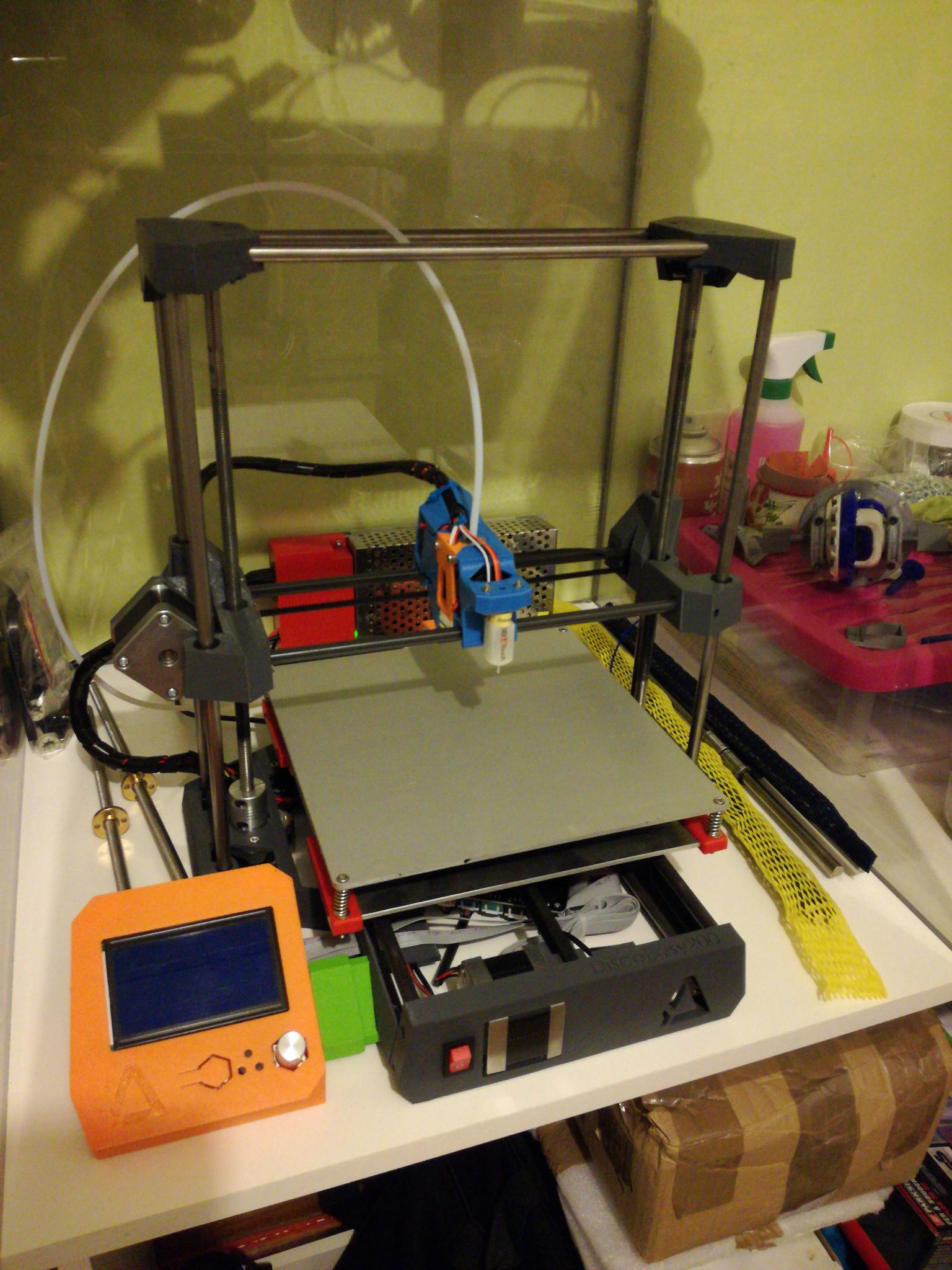

Alex74 Posté(e) Février 25, 2019 Partager Posté(e) Février 25, 2019 Bonjour à tous, je reviens car j'ai enfin pris le temps de mettre à jour ma DE200 avec le 3DTouch + axes et paliers lisses IGUS. J'ai télécharger le firmware de jagof et Arduino IDE 1.8.8, et là je ne sais pas quoi faire Je n'ai jamais utilisé Arduino IDE, j'ai lu qu'il faut ouvrir le marlin.ino et les modif sont dans configuration.h mais j'ai aussi là des histoires de librairies, de melzi, de atmega, de 16Hz, de sangino... Quelqu'un peut me dire quelle librairie utiliser, et quelle type de carte (sachant que j'ai une MKS base v1.5) ? Enfin en gros me donner les étapes en pas à pas pour réussir à téléverser le firmware de jagof dans ma DE200 avec les bons réglages IDE ? Lien vers le commentaire Partager sur d’autres sites More sharing options...

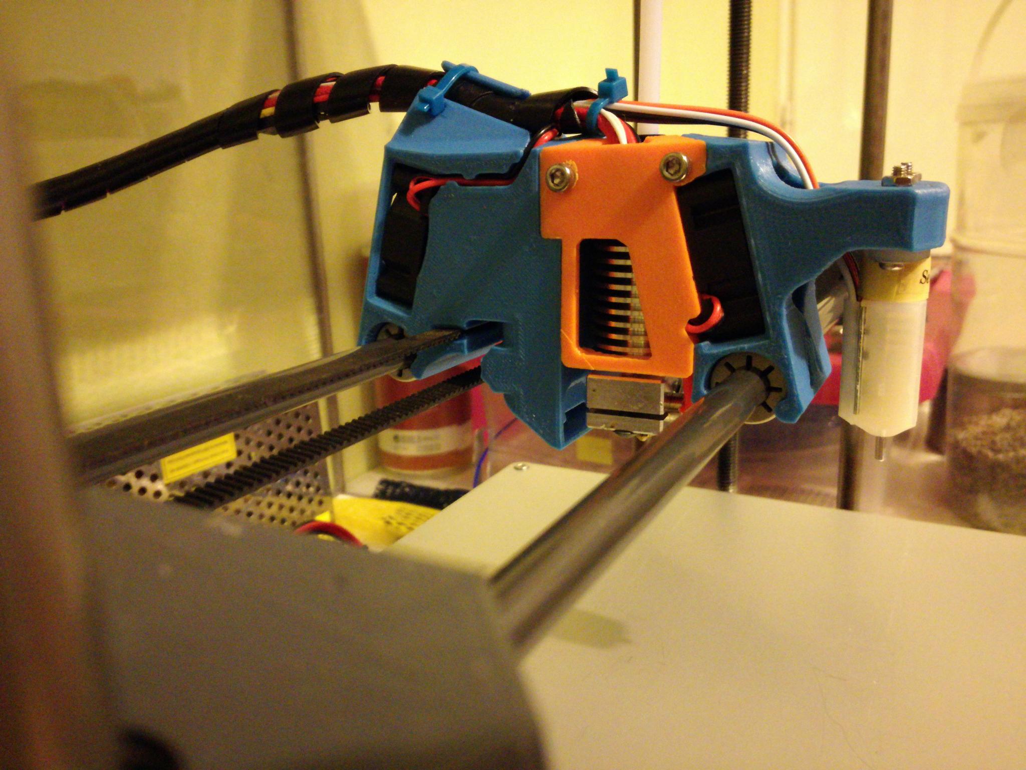

Alex74 Posté(e) Février 25, 2019 Partager Posté(e) Février 25, 2019 Finalement j'ai réussi à téléverser le firmware de Jagof en suivant le tuto de Gyverblaster (https://www.thingiverse.com/thing:2438703). J'ai fais les test qu'il recommande à la fin de son tuto, le go to home fonctionne, les déplacements des 3 axes aussi et en tentant un bed leveling là il y a eu un soucis... A savoir que j'ai monté des paliers lisses IGUS (RJ4JP-01-08) sur les axes de chez IGUS également (AWMP-08), et que lorsque la tête vient contre le Xmin les 5 derniers mm j'entends clairement que le moteur gratte la courroie (sans doute les axes X qui sont pas bien alignés). Idem avec le plateau, le dernier cm vers Ymax ne se fait pas du tout... Je me demande si j'ai pas dépensé 80€ à rien sur ce coup là... J'ai donc tenté un bed levelling et là la tête est resté coincé 2-3 fois au niveau du Xmin et le 3DTouch s'est mit à clignoter en indiquant "G28 Z Forbidden"... Il n'y a plus moyen de faire bouger les Z, avez-vous une solution à me proposer ? J'ai essayé de faire BLtouch -> reset mais rien, l'autotest fait descendre et remonter la tige à l'infini... Du reste ça a l'air de fonctionner correctement... Vous avez une idée de comment "soulager" les axes pour ne pas avoir ces blocages sur X et Y ? Lien vers le commentaire Partager sur d’autres sites More sharing options...
TiT_63 Posté(e) Février 26, 2019 Partager Posté(e) Février 26, 2019 (modifié) Il y a 8 heures, Alex74 a dit : ... A savoir que j'ai monté des paliers lisses IGUS (RJ4JP-01-08) sur les axes de chez IGUS également (AWMP-08), et que lorsque la tête vient contre le Xmin les 5 derniers mm j'entends clairement que le moteur gratte la courroie (sans doute les axes X qui sont pas bien alignés). Idem avec le plateau, le dernier cm vers Ymax ne se fait pas du tout... Je me demande si j'ai pas dépensé 80€ à rien sur ce coup là... ... Salut, tu peux mettre 1 ou 2 photos de ta tête d’impression s’il te plaît que je comprenne ton montage de paliers ? Modifié (le) Février 26, 2019 par TiT_63 Lien vers le commentaire Partager sur d’autres sites More sharing options...
Alex74 Posté(e) Février 26, 2019 Partager Posté(e) Février 26, 2019 (modifié) C'est la tête v3 modifié chopé ici via thingiverse. J'ai juste les axes en alu anodisé dur de chez igus et les paliers en iglidur sont clipsé comme les roulements lm8uu d'origine. Modifié (le) Février 26, 2019 par Alex74 Lien vers le commentaire Partager sur d’autres sites More sharing options...

Alex74 Posté(e) Février 27, 2019 Partager Posté(e) Février 27, 2019 (modifié) Je vais mesurer les entraxes max sur X et Y au pied à coulisse et je verrais l'écart que ça me donne, je gratterais le plastique pour libérer un axe sur 2 (là le montage d'origine est hyper statique, on ne fixe pas les 2 axes métalliques, on en fixe un et on prévois des oblong pour le second). De là je verrais si j'arrive à éliminer les coincements. Par contre je n'arrive pas à réinitialiser le 3DTouch. J'ai beau faire reset, éteindre redémarrer l'imprimante, il sort et rentre 2 fois au démarrage nickel, je peux sortir ou rentrer la tige via l'écran, mais il est toujours en défaut G28 Z Forbidden... Une idée ? Modifié (le) Février 27, 2019 par Alex74 Lien vers le commentaire Partager sur d’autres sites More sharing options...

Yagami1907 Posté(e) Février 27, 2019 Partager Posté(e) Février 27, 2019 (modifié) Bonjour moi j’ai eu le souci aussi j’ai dû percer un trou oblong dans le support de l’axe z car il n’était plus alignés. Et pour ton problème de BL touch il y a sûrement un souci au niveau programmation moi j’ai la même installation que toi tout fonctionne. Modifié (le) Février 27, 2019 par Yagami1907 Lien vers le commentaire Partager sur d’autres sites More sharing options...

Alex74 Posté(e) Mars 4, 2019 Partager Posté(e) Mars 4, 2019 Personne n'a eu ce type de soucis avec le BLTOUCH ? Pour les paliers IGUS en grattant un peu les 1 ancrages d'un axe c'est suffisant ? Le fonctionnement avec paliers IGUS se passe bien en temps normal ? Lien vers le commentaire Partager sur d’autres sites More sharing options...
TiT_63 Posté(e) Mars 4, 2019 Partager Posté(e) Mars 4, 2019 Non pas de soucis,de ce genre avec le BLtouch et diifcile de me prononcer sur les paliers je n’ai pas la même tête d’impression. Tu n’as pas eu de probleme de décollement à l’impression quand ru as imprimer ta tête ? Même minime, ca pourrait justifier un desalignement suffisant pour ne pas être absorbable par les paliers Igus qui ne tolèrent quasi aucun desalignement. Lien vers le commentaire Partager sur d’autres sites More sharing options...
Alex74 Posté(e) Mars 8, 2019 Partager Posté(e) Mars 8, 2019 Désolé du retard pour la réponse, tu as quelle tête toi ? Tu as une photo de ton montage ? Non je n'ai pas eu de soucis de décollement lors de l'impression, je l'ai faite sur l'ultimaker3 au boulot. Cette après-midi je vais re-téléverser pour voir si ça fait un hard reset du 3DTouch, et je vais mesurer au pied à coulisse l'entraxe X et y pour voir si j'ai un gros décalage. J'espère réussir à la faire fonctionner... Lien vers le commentaire Partager sur d’autres sites More sharing options...
TiT_63 Posté(e) Mars 8, 2019 Partager Posté(e) Mars 8, 2019 En fait j'ai la tête que j'ai conçue : https://www.thingiverse.com/thing:2995216 et des chariots Z122 donc pas du tout le même montage que toi mais avant de passer sur cette configuration j'avais la Dagoma d'origine et avait eu un blocage comme toi, c'était mes tiges X qui étaient voilées... Lien vers le commentaire Partager sur d’autres sites More sharing options...
Alex74 Posté(e) Mars 8, 2019 Partager Posté(e) Mars 8, 2019 (modifié) Après mesure j'ai en entraxe X ext-ext 88,1 de chaque côté de la tête et 87,7 aux extrémités. Donc la tête écarte les axes de 0,4 supplémentaires. Je vais déplacer le dagoma pour mesurer les Y. J'ai dépensé une petite fortune pour justement acheter les axes provenant de chez Igus aussi, spécialement conçu pour ces paliers avec une concentricité extrêmement fine. Je ne devrais pas avoir de voilage, je pense que mon soucis vient du manque de précision des "alésages" des axes d'origine. Là pour X je vais gratter en oblong pour donner de la souplesse à l'axe X de devant. Ainsi seul l'axe arrière sera bridé, et la tête placera l'axe avant selon son entraxe propre. Merci pour ton aide, pas mal la tête que tu as dessiné. Si je ne m'en sors pas je tenterais peut-être cette tête. Au moins elle permet un réglage de contrainte sur les paliers Igus. Par contre le second ventilo pour le print tu as repiqué sur les câbles du ventilo solo d'origine ? Modifié (le) Mars 8, 2019 par Alex74 Lien vers le commentaire Partager sur d’autres sites More sharing options...
TiT_63 Posté(e) Mars 8, 2019 Partager Posté(e) Mars 8, 2019 Oui bride axe le plus près du BlTouch, si l'autre a un peu de latitude c'est moins grave Lien vers le commentaire Partager sur d’autres sites More sharing options...
